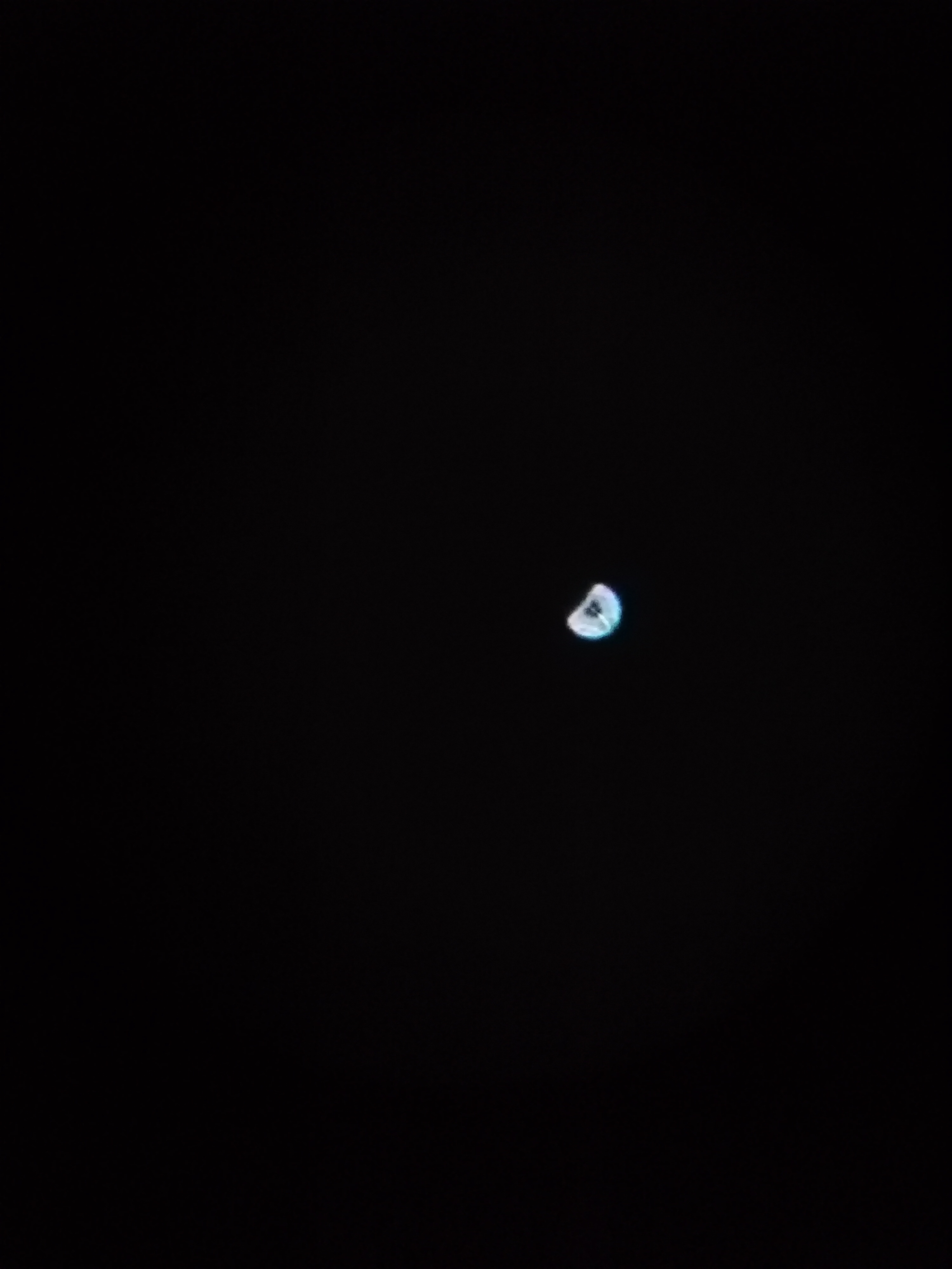

După o lună întreagă plină de nori, am prins și eu câteva seri snine și am observat ceva bizar când mă uit la Marte sau stele. Apare un cerc negru lângă ele, de parcă ar fi o altă planetă în fața lor. Am defocusat telescopul și o parte din lumină e acoperită (las poza mai jos). Mak-ul meu face 2 ani în noiembrie și nu am avut niciodată probleme cu el. (Maksutov 102/1300). Are nevoie de colimare?
Aștept un răspuns !

Se pare că, într-adevăr ceva obstrucționează drumul luminii către ocular. Cel mai simplu ar fi să scoți ocularul și să privești de la oareșce distanță în interiorul tubului. Dacă e un obiect străin în interiorul diagonalei sau al tubului de perforație ar trebui să fie perfect vizibil. Dacă nu e nimic vizibil, verifică ocularul; umbra din imaginea defocalizată nu e consistentă cu decolimarea, pare mai degrabă un corp străin.
Mesaje: 10355
MesajTrimis: 14 Ian 2025 21:28 Download mesaj
Eu am avut velur negru in tubul de perforatie si , dupa o vreme, s-a dezlipit partial.
Si a obturat asa cum zice mmarin.

Am verificat diagonala și ocularul și par în regulă, nu au niciun corp străin.

L-ai lovit, ai umblat pe la suruburi? Faci o poza si prin tubul portocularului adica scoti tot, diagonala, ocular?

Nu am umblat pe la niciun șurub și nu l-am lovit sau scăpat niciodată.

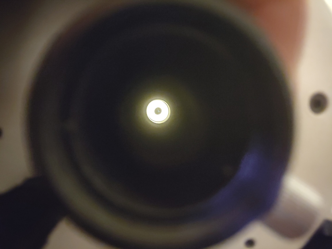

Cam așa tre' să se vadă când privești din spate cu diagonala scoasă

Așa se vede. Am încercat din nou și se pare că un singur ocular are problema asta (probabil vreun defect)

Deci este de la ocular? Ai si altele, cu ele se vede bine?

Cu restul ocularelor se vede bine. Se pare că trebuie (din fericire) să înlocuiesc doar ocularul de 20mm

Un alt mister rezolvat! Nu te grăbi să arunci ocularul cu problema, s-ar putea să fie ușor de reparat.
