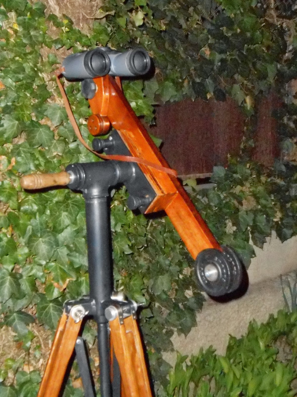

Rezonez intrutotul cu cele descrise de Night si Tudor.
Nu simt deloc vreun impuls de a privi cerul cu binoclul la modul obiectiv, stiintific. Ci ma las cuprins de farmecul deosebit al cerului instelat.
M-am apucat de observat variabile dupa decenii de viziuni astrale poetice , intr-o incercare de a rasplati Astronomia pentru darurile pe care mi le-a dat.
Privitor la montura cu oglinda plana:
https://www.astronomy.ro/forum/viewtopic.php?p=29794#29794
sau direct
https://www.fvas.net/bino.html
Deocamdata ma multumesc cu Parghia binoculara care este mai comoda ca montarea pe un trepied.
Nici stabilizatorul nu-i de lepadat.
https://observoergosum.blogspot.com/2018/0...s-ala.html
Dar, cine stie !? Am o oglinda plana de 200x200mm pe care voiam sa o folosesc la construirea unei ''camera obscura''. Dar poate-i schimb destinatia ...
 Marime fisier:  378 kb
 Vizualizat:  de 9080 ori
CristiB
