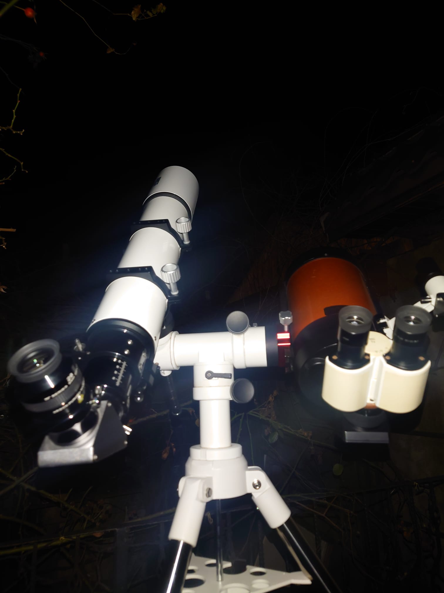

C6 cu binoviewer alaturi de 102 F7 ED.
Pe lunetă folosesc aproape exclusiv ocularul din imagine, un ES 28 de grade, de 2 inchi. Incap inclusiv pleiadele in câmpul lui.
Mi-aș dori in viitorul apropiat sa adaug și un căutător de 50mm modificat sa accepte prismă de 90 și oculare de 1.25.

Fain setup, ai de toate dupa dorinta: si camp mare si marire/ rezolutie mare, si vedere ciclop, si vedere binoculara. Sa-l folosesti sanatos si spor la construirea cautatorului !

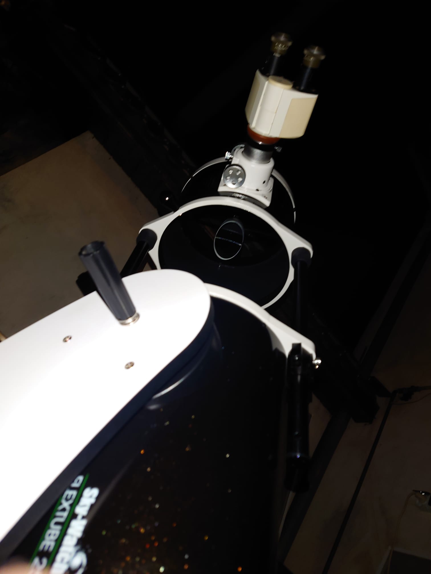

Am descoperit cu multă bucurie că newtonianul pe montură Dobson din semnătura intră în focus, cu binoviewer, fără să folosesc barlow.
Chinezii s-au gândit ei sa lase încă un set de găuri pe barele de extensie, la aproximativ 11 centimetri față de cele standard.
Așadar eu pierd cam 11 centimetri din focală și îmi rămâne suficient backfocus pentru toate ocularele testate până acum.
Nu știu exact cum se calculează pierderea, ar fi interesant dacă ar completa un coleg mai priceput această postare.
In alta ordine de idei, am văzut cea mai frumoasă imagine a planetei Jupiter de când fac eu observații. Că pierd o parte din rezoluție, că se împarte lumina la doi ochi și ajunge doar jumătate la fiecare, că vignieteaza binoviewerul, or fi, nu contest dar impresia subiectivă este că merită din plin

Oho! Bravo Rhemaxos , mare lucru ! Din cate am citit cam peste tot , bino pe Newtonian ( fie el pe montura Dobson sau alt tip) e un lucru touch & go - mai ca merge mai ca nu merge si cand merge de multe ori e cu strigaturi.

Ca sa fiu sincer nu ma asteptam sa intre in focus, mai ales ca citisem in multe locuri experiente negative in acest sens.
Un powermate este binevenit la casa omului dar deocamdata nu este buget pentru asa ceva caci unul bun, de doi inchi, este destul de scump.
Ar mai fi si faptul ca dubland focala, de la 1200 la 2400 de mm, pierd abilitatea sa folosesc binoviewerul la magnificatii micii-medii. Cu ocularele leica de 25mm am undeva intre 45-50 magnificatie. Oculare de 1.25 mai mari de 25 de mm sunt rare si pretentioase, ceea ce inseamna ca, realist vorbind, magnificatia cea mai mica pe care o puteam obtine era de 96X.
Sunt consient ca, prin coborarea cu 11 centimetri secundara pierde o parte din lumina captata de principala, ceea ce inseamna o reducere a aperturii de la 254 de mm la 2XX (habar n-am cat, probabil nu foarte mult) dar avantajele de a nu utiliza un barlow sau powermate sunt evidente.
Pe de alta parte, la magnificatii mari, intuiesc ca varianta de powermate 2X alaturi de doua oculare Baader Zoom Mk 4 este preferabila in locul variantei in care folosesc cele doua oculare Baader, fiecare cu barlow-ul lui, pentru ca in prima varianta telescopul va lucra la apertura lui maxima.

E simplu de calculat. Eu spun ca apertura ta s-a redus la 230mm.
Desi procentual obstructia centrala a crescut ( fizic nu, deoarece folosesti aceeasi secundara ) de la aprox. 25% la 28%, e firesc sa-ti placa imaginea mai mult deoarece telescopul a trecut de la F/4,8 la F/ 5,2.
Uita de milimetri aia in minus. Ai obtinut un telescop mai bun, si inca binocular, felicitari !
MesajTrimis: 15 Ian 2025 23:22 Download mesaj
Uite o aplicatie interesanta a tubului colapsabil...nici sa ma pici cu ceara nu-mi trecea prin cap o astfel de abordare.
Rhemaxos a scris:
Așadar eu pierd cam 11 centimetri din focală ..
Nu chiar... Focala e o proprietate a oglinzii primare, ea nu se schimba cu nimic.
