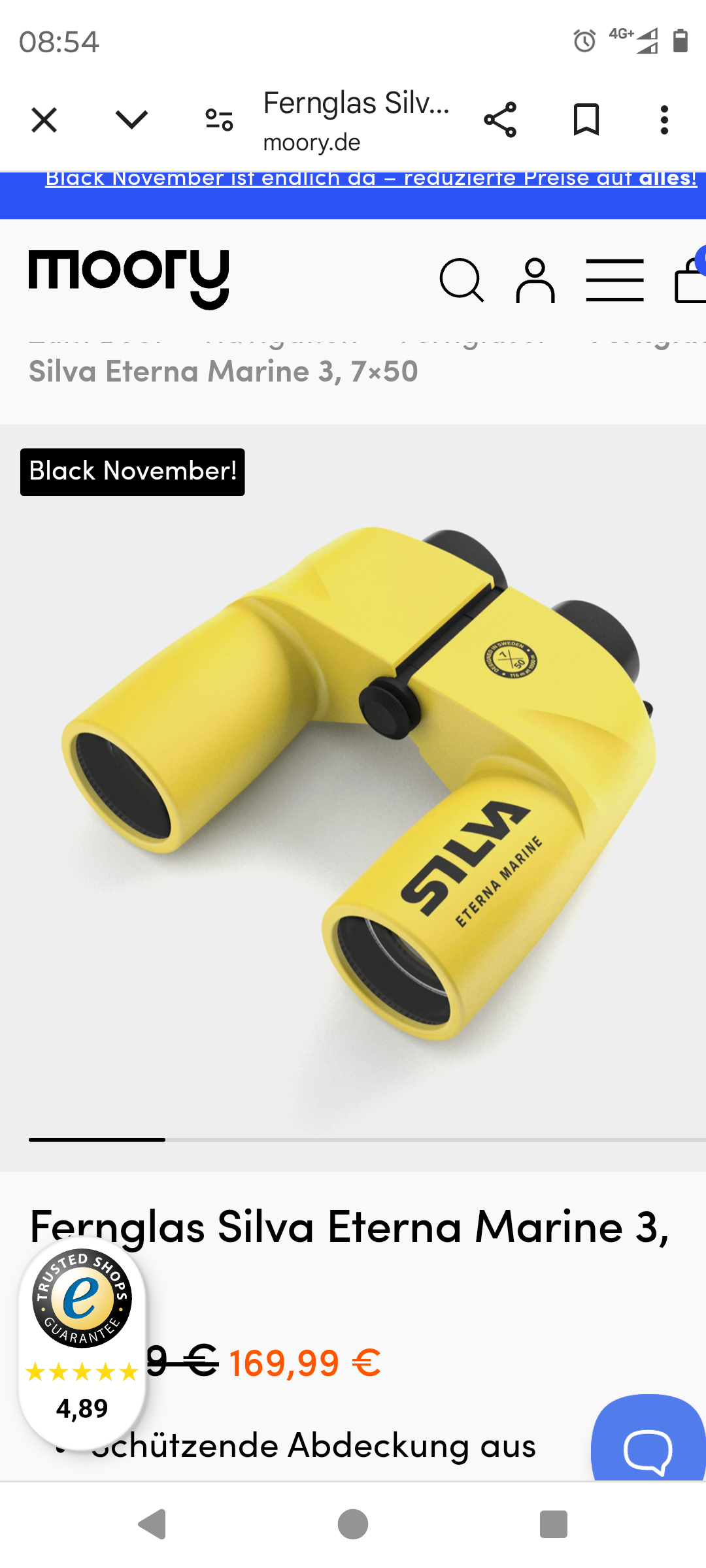

Ia uite Silviu, si asta are bulina ca al tau, deci esti in pas cu moda, nu ai pierdut nimic.
Aproape ca iti poarta numele!😊
Sau ai patentat ideea cu numele tau/vandut sub licenta proprie?

Vad ca si asta tot pe canalul stang a avut o problema ... Rolling Eyes
Altfel nu se explica dopu' .. Laughing Laughing
