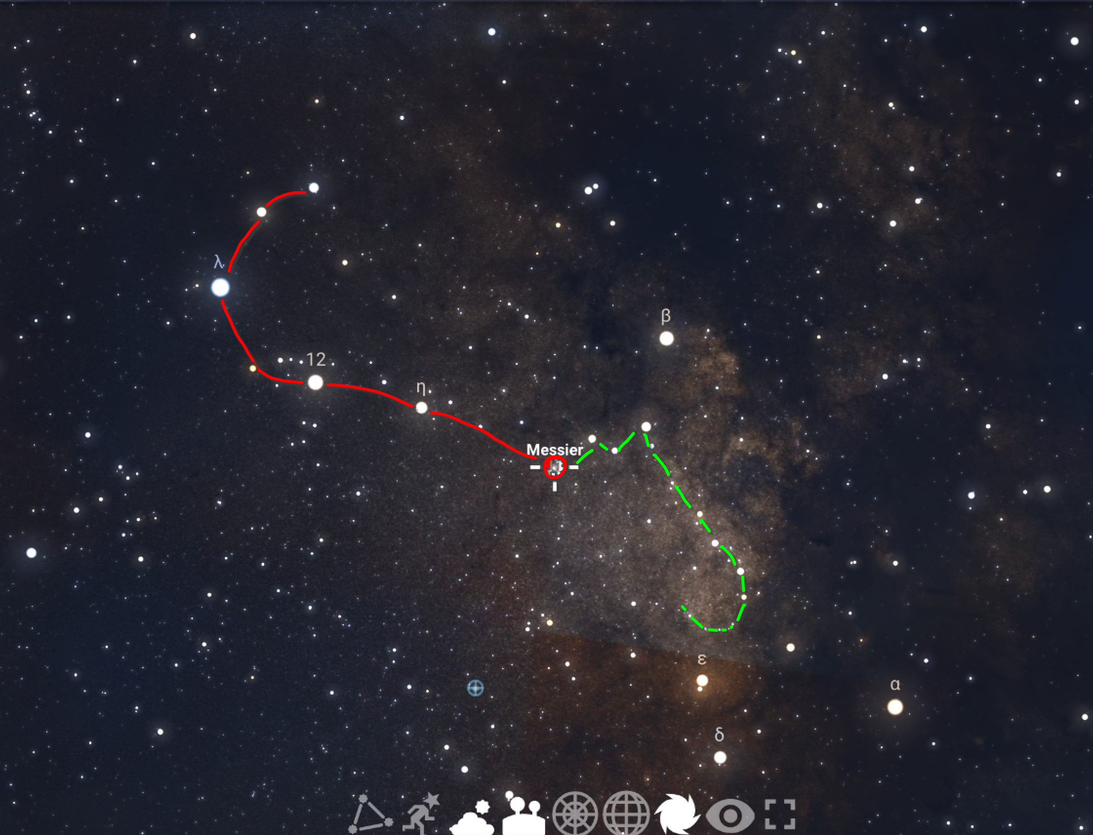

Am analizat atent aceea zona stelara de langa M11 cu binoclul, inainte sa-mi iau ramas bun de la cerul de vara si am dat de acel "J". Intr-adevar, din cauza densitatii stelare se pot imagina multe asterisme in acea zona.
(Atasez doua imagini mai jos, unde se vede semnul ?, asa identific roiul deschis M11 si presupusul asterism "J").
@Kirk Spock apreciez metoda ta de a identifica stelele din Pleiade pe mai multe grupe. Data viitoare cand voi observa din nou Pleiadele, voi incerca metoda ta si voi reveni la "teme de observatii".
Cam asa s-a vazut prin binoclu - M11 si "J"-ul.

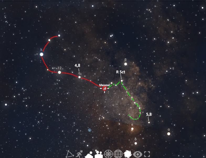

Involuntar ai observat si R Sct care, aseara, se preta foarte bine pentru comparatie cu Eta de m = 4,8 si cu steaua m=5,8.
Nu faceti gresala pe care am facut-o eu timp de zeci de ani. A fost foarte simplu sa vad ca R era doar un pic mai luminoasa ca steaua 58 si muuult mai slaba decat Eta de 4,8. Atat trebuie sa stii, nici vorba de ''masuratori''.
Daca se vede diferenta dintre doua stele - cu oarecare dificultate dar se vede - zicem ''1''.
Asta se scrie asa:
R 1 b
Daca diferenta este mare, zicem ca este ''4'' iar daca-i foarte mare , scriem ''5''.
Diferenta dintre stelele de comparatie 58 si 48 = 10 zecimi de magnitudine. Vom aprecia din 2 zecimi in 2 zecimi, deci in 5 pasi.
Un pas din cei cinci l-am folosit cand am pus ''1'' intre R si b, ca mai sus.
E la mintea cocosului ca din 5 ne mai raman patru pasi.
Deci vom scrie pentru prima parte a relatiei:
a 4 R
Complet : a 4 R 1 b sau 48 / 4 / R / 1 / 58
unde a = 48 si b = 58.
Asadar R = 48 + 4x0,2 = 48 + 8 = 56.
Punem virgula si avem rezultatul final:
R Sct = 5,6 la ora 22:57 ODV adica 19:57 UTC. Asa a fost aseara, la mine.
In viata reala iti ia mult mai putin timp decat atunci cand explici.
Si nu doar ne minunam si cascam gura in fata frumusetilor ceresti ci aducem si o foarte mica , chiar micro, dar reala contributie pe care o inregistram ''fain, frumos'' in baza de date a lui AAVSO.
Astfel avem cea mai buna dintre lumi, ne distram dar si muncim cu rezultate, facand unul si acelasi lucru.

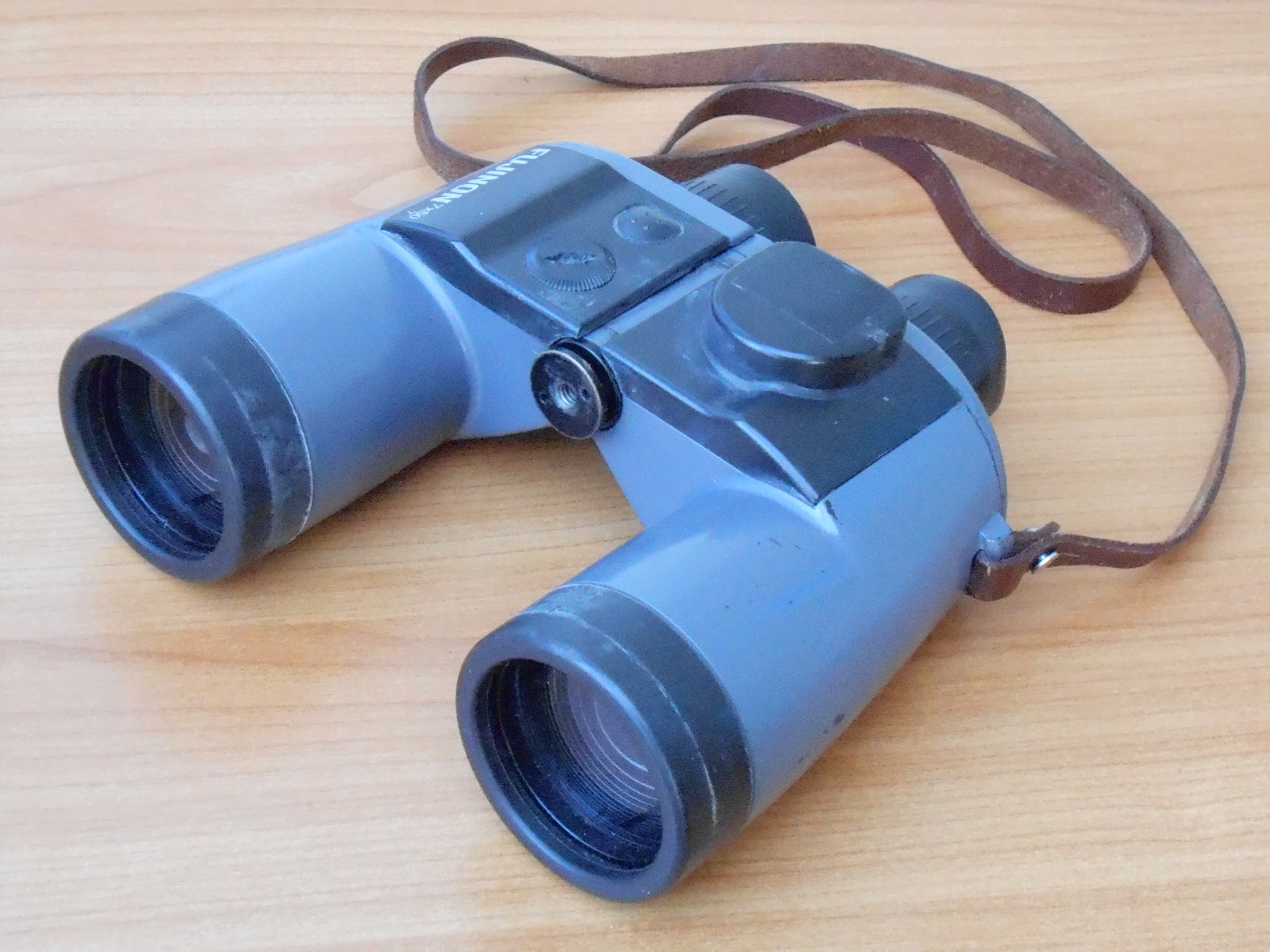

Vineri 25 Octombrie a.c. , observatii cu binoclul Nikon Aculon 10x50mm, pe un cer imbacsit de pacla :
- Cometa C/ 2023 A3 Tsuchinshan-ATLAS, vizibila dar slab luminoasa in Ophiucus, la aproximativ sapte grade spre Sud-Vest de Beta Oph. Coada parea sa aiba o lungime de 2,5*, cel mult 3*. Capul era usor mai luminos decat coada.
De unde stiu ca obiectul era situat la aprox. sapte grade de Beta Oph ? Deoarece binoclul are un camp de 6,5*. Daca asezam roiul deschis IC 4665 la ora 11 a campului vizual, capul cometei se afla pe / sau dincolo de marginea opusa a campului, la ora 5.
- Aceasta distanta banuita de sapte grade ''m-a bagat la idei''. Binoclul meu Fujinon Mariner 10x50mm are cel mai mare camp de sapte grade. Asa ca m-am plimbat frumos pana in mansarda si l-am scos de la conservare: '' hai baiete, campul de lupta iti apartine''.
La cometa Tsuchi, campul de sapte grade nu a produs nici un miracol. Incercand pe cerul paclos sa incadrez simultan cometa si roiul, acestea balanganeau mai cu spor pe marginea campului.
Am observat atunci alte obiecte - 12 roiuri, o nebuloasa planetara si un asterism: NGC 6633 - M11 - M34 - roiul Alfa Persei - roiul lui Pazmino - M13 - M92 - Stock 2 - Roiul Dublu din Perseu - M31 - M27 - M29- M39- Cr 399.
Am incercat apoi cateva stele duble: Zeta Lyr - Albireo - 61 Cyg - Omicron Cyg, numai ca dubla - Niu Dra - 16+17 Dra - Psi Dra. Toate au fost rezolvate, Albireo fiind cea mai dificila din cauza diferentei mari de magnitudini dintre stelele componente.
Dar binoclul are oculare Kellner asa ca am folosit trucul Eminescu : ''... cand cu gene ostenite, seara suflu-n lumanare ...''. Adica m-am folosit de aberatia inerenta ocularului si am indreptat-o sa actioneze in sens contrar celui in care se zarea companionul. Si atunci, undeva la un sfert de raza de camp, in partea superioara a acestuia , se vedea Albireo splendid rezolvat si separat. In mod curios, la Psi Dra care are ''Delta m'' cu o jumatate de clasa mai mare si este cu cateva secunde mai stransa, nu-i nevoie de asemenea manevre.
Aici m-am oprit din observatiile cu binoclul Fujinon Mariner 7x50mm.Acestea mi-au lasat o intrebare existentiala: ''Ce fel de astronom amator esti tu, moshule Mircea !?''. Binoclul este foarte bun si obtine rezultate direct comparabile cu cele ale binoclurilor 10x50mm. In jurnalul de observatii am gasit ca am facut prima observatie cu acest instrument pe 10 August 2008. Deci il am de 16 ani.
Oare de ce mi-or fi trebuit mie celelalte noua binocluri ??? Shocked Shocked Shocked
Parcand aceasta intrebare in coltul enigmelor nerezolvate ale istoriei, am continuat observatiile ( pentru consecventa stiintifica) cu binoclul Aculon 10x50mm cu care am facut evaluari la stelele variabile XY Lyr, g Her, eta Aql si bet Lyr.
Observatia la Mira Ceti a trebuit sa o anulez deoarece am identificat gresit steaua. ( Karma: asa patesc cei care rade de babe ...). Embarassed Embarassed Embarassed
