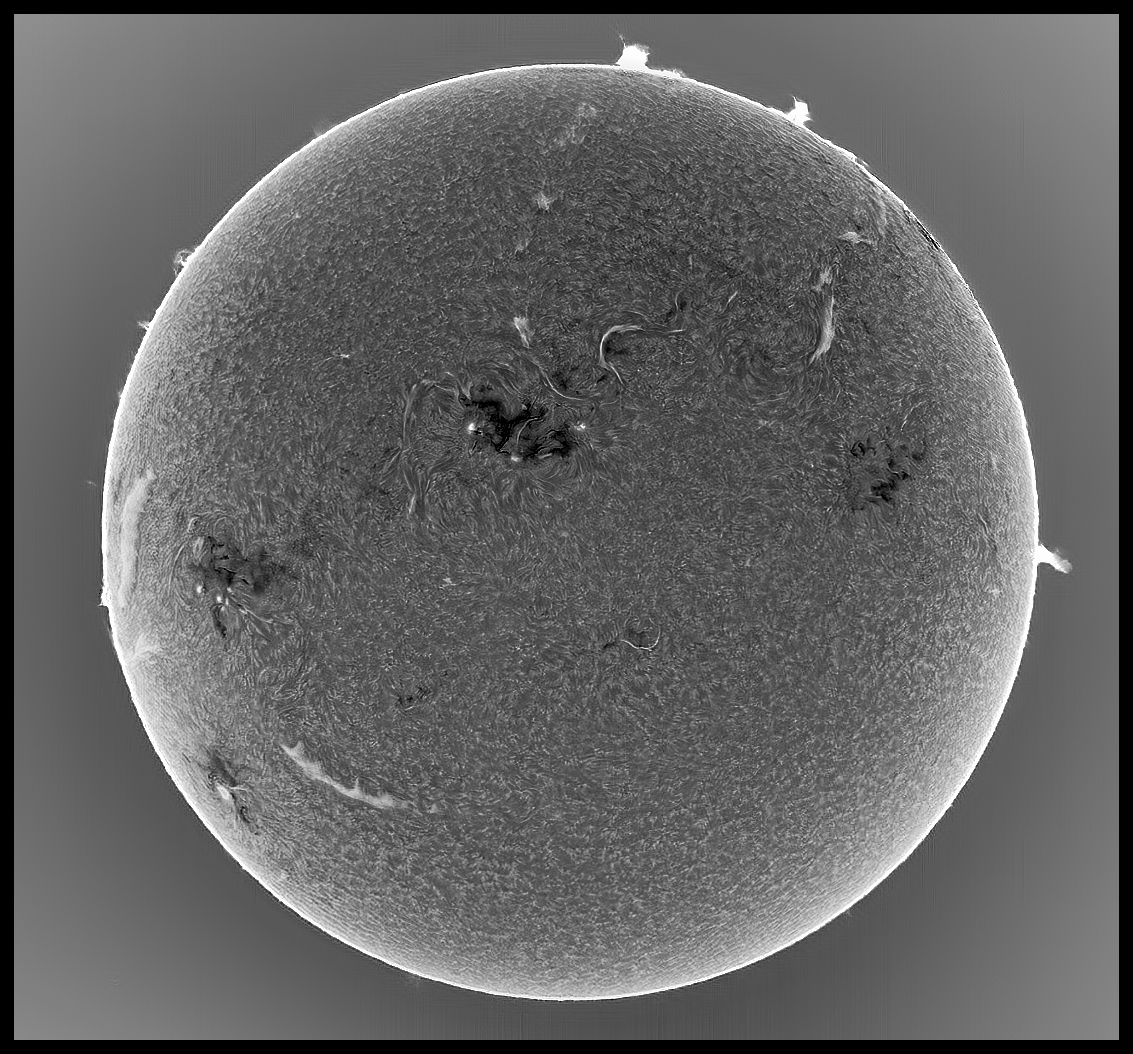

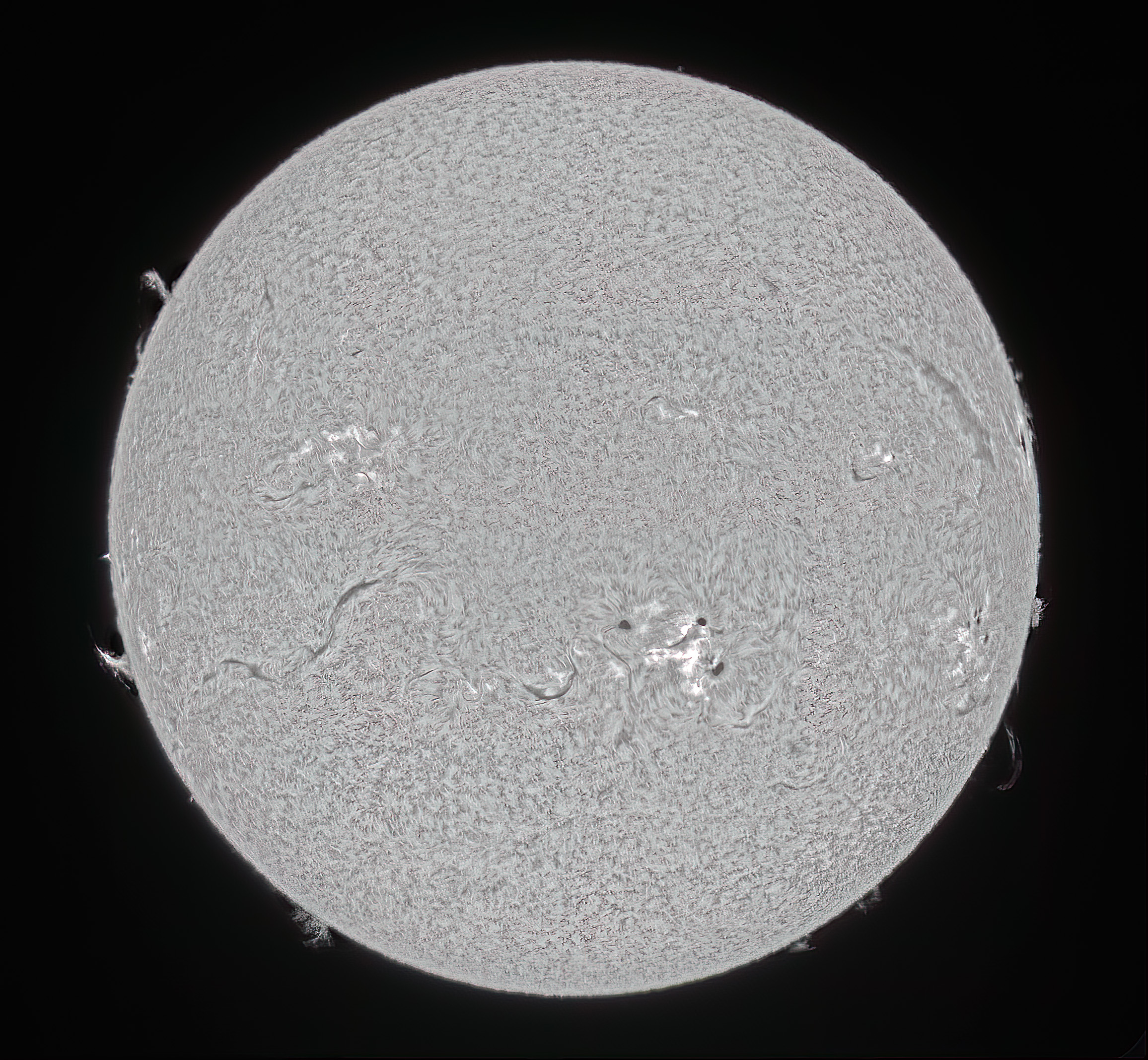

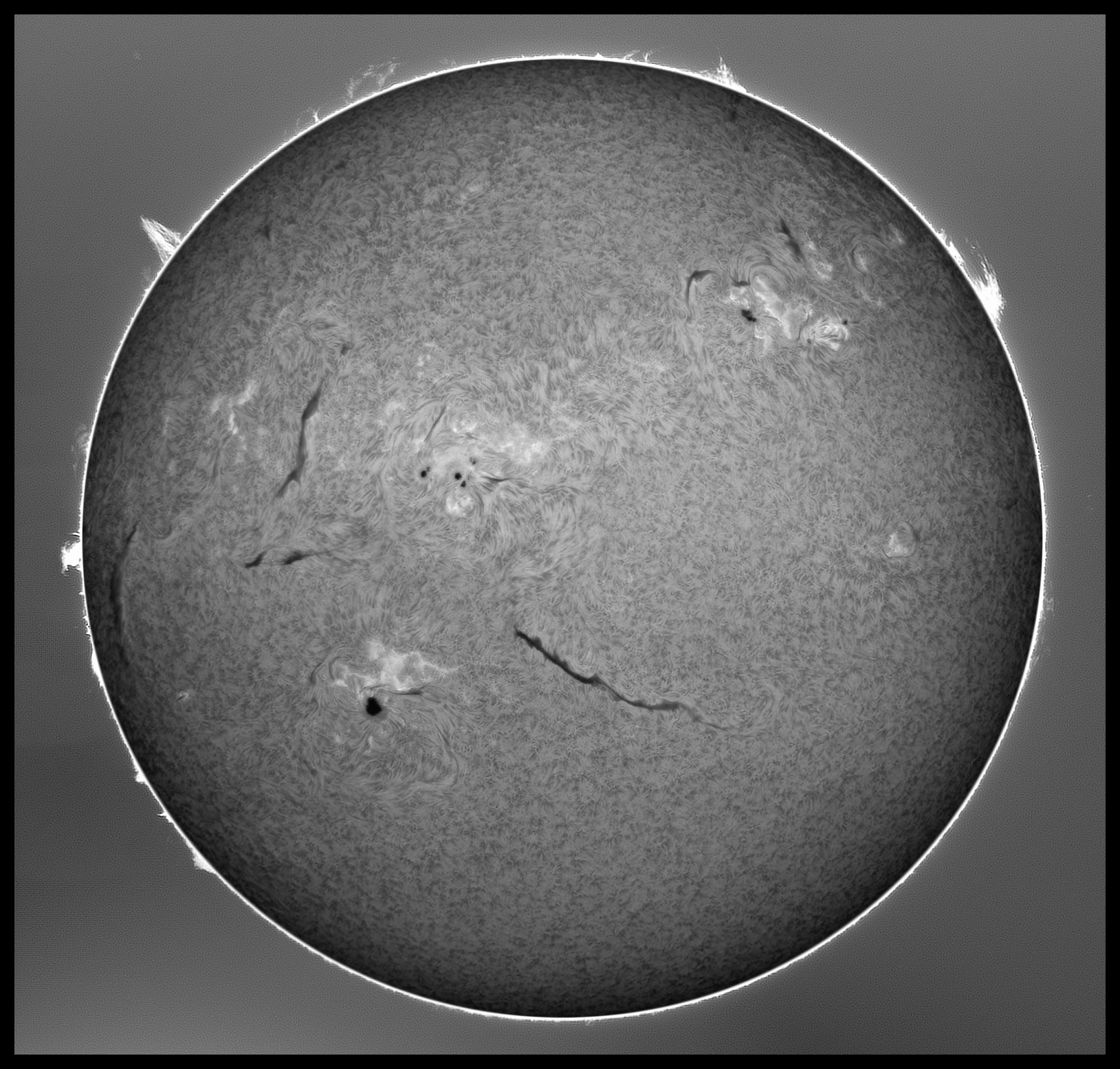

In ceața de azi a după amiezii, am încercat capturi si in H-alfa.
Discul de azi, in D.S. fără protuberante spectaculoase dar cu activitate crescuta in regiunile active

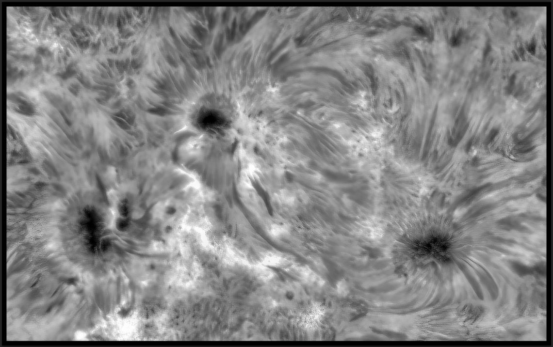

AR3848-49-50. Banda ingusta (0.5A)

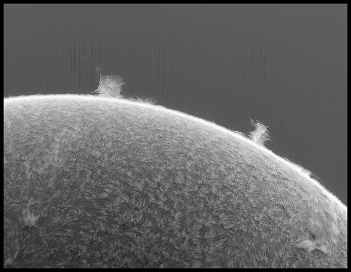

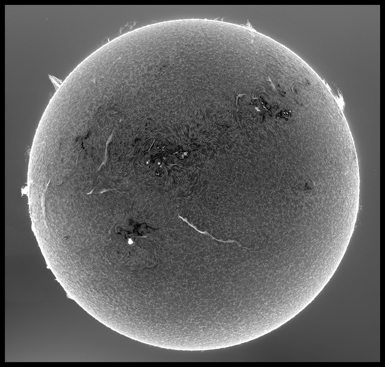

Un peisaj cromosferic de azi, aproape de limb. Ceață, ora locala 16.

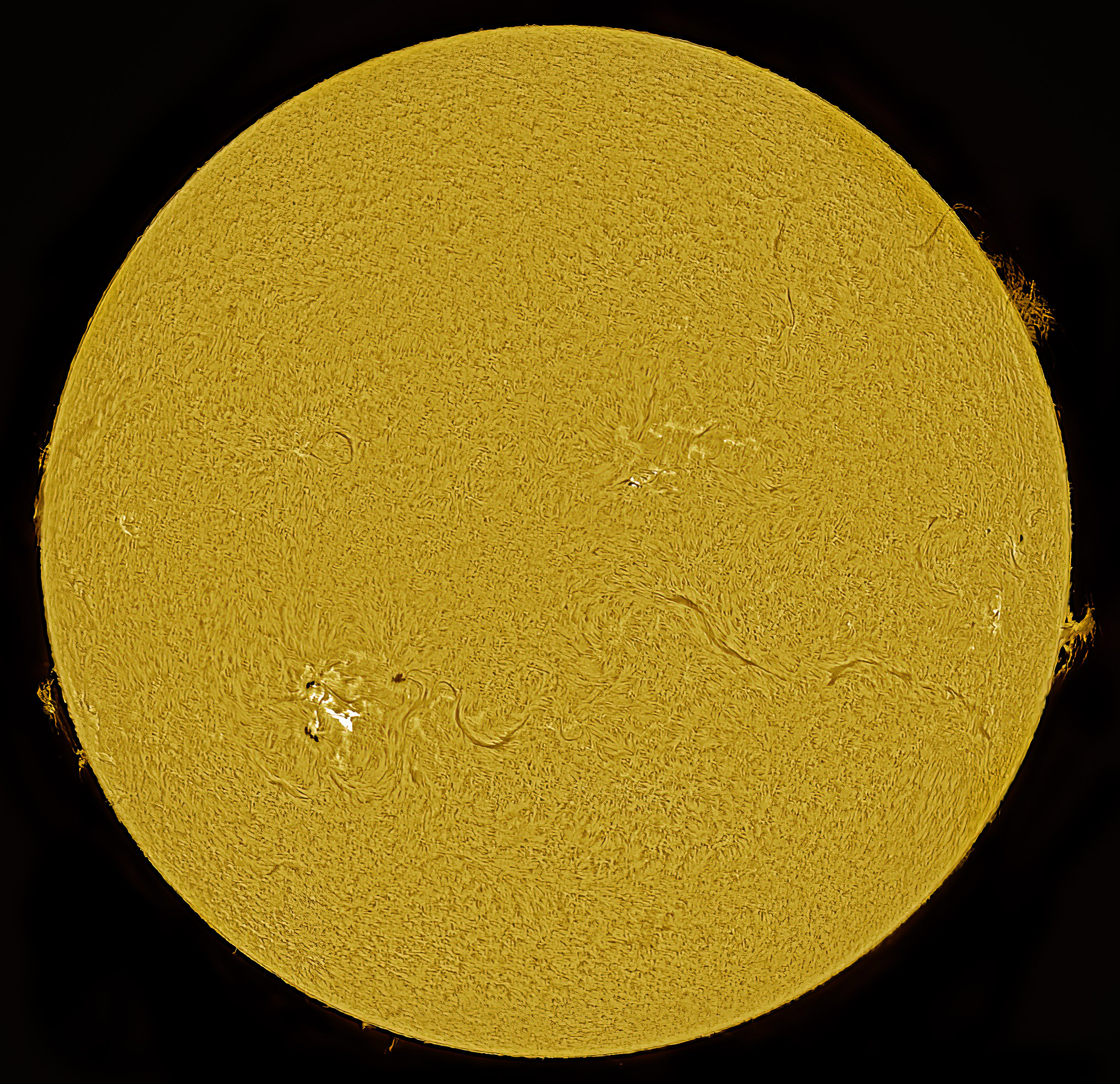

Ieri, după amiaza, harta activităților pe disc si limb.
Așadar, se poate si prin ceață face o captură acceptabila. Smile
Detaliile nu se pierd foarte mult.

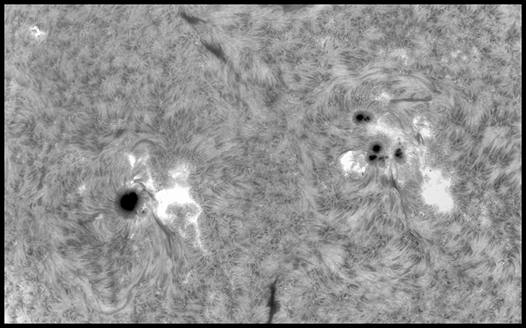

Ieri, zonele active marcante, AR3852-54.

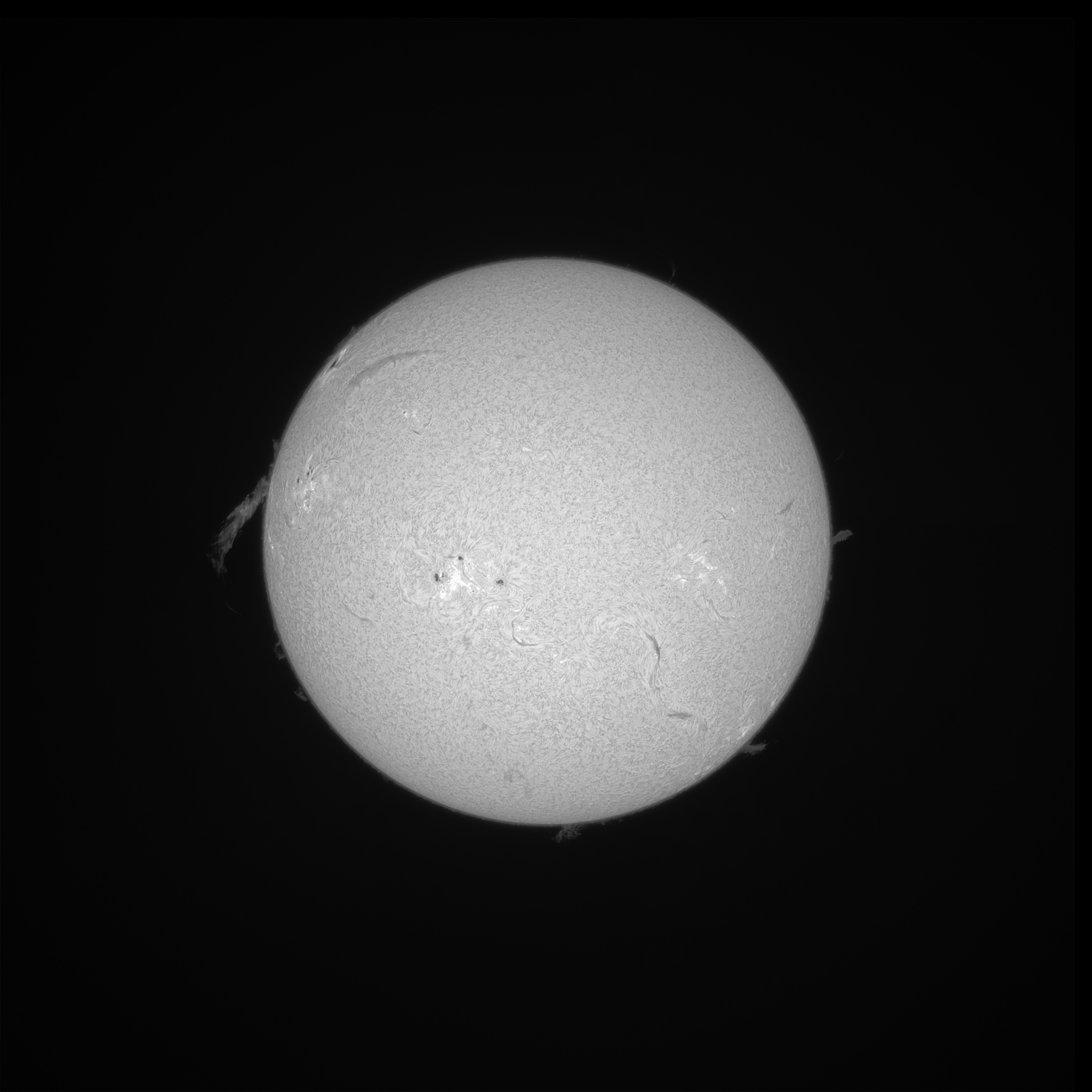

MesajTrimis: 14 Oct 2024 16:48 Download mesaj
Astazi
 Marime fisier:  1.44 MB
 Vizualizat:  de 1524 ori

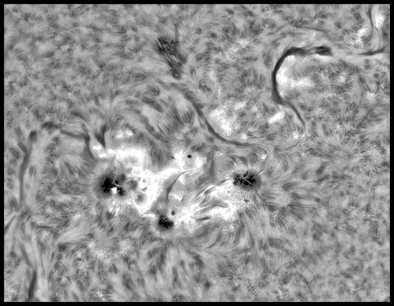

Azi, AR3852 si AR3854.

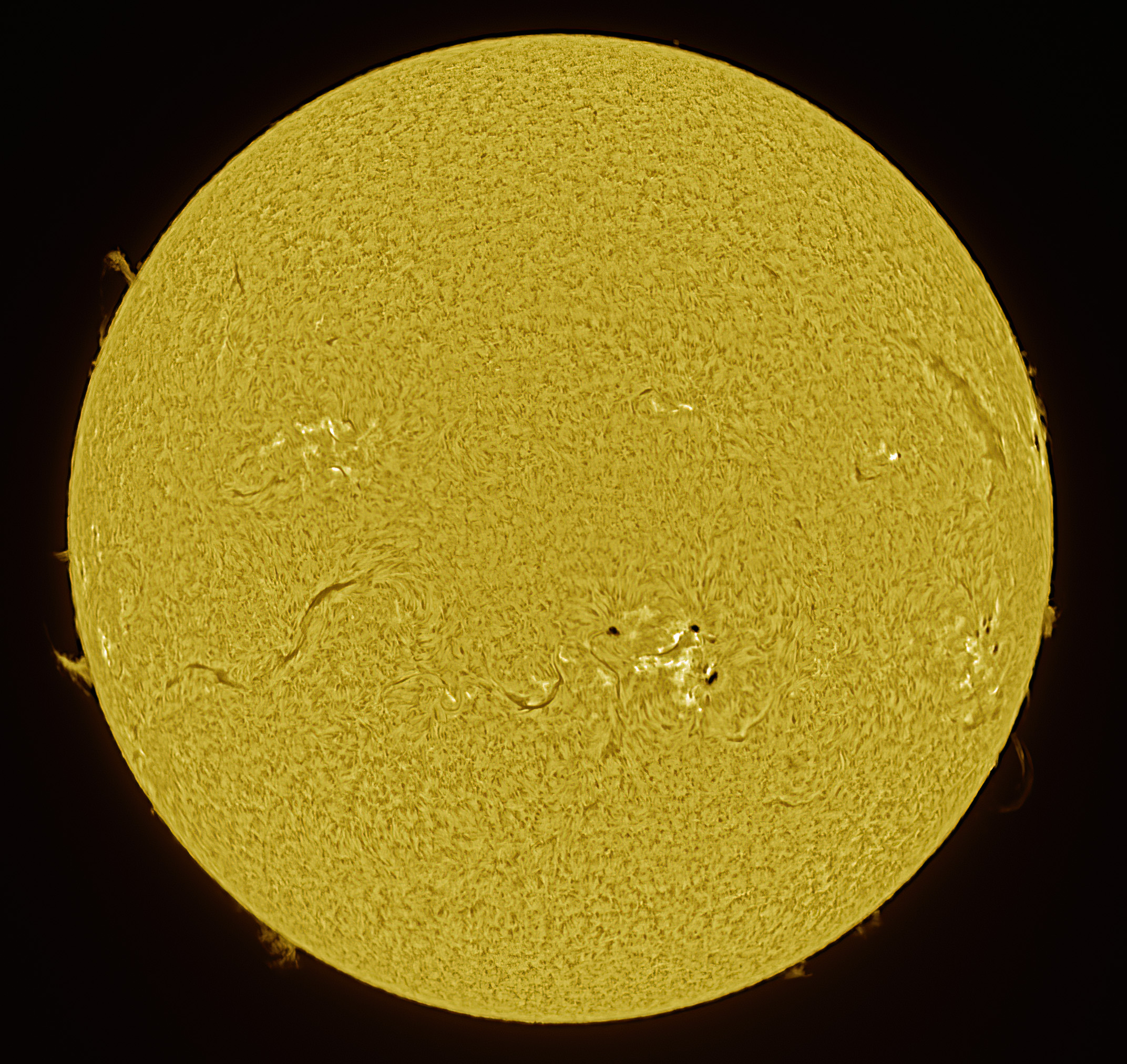

Teo B01, daca nu dai zoom in, arata decent. La zoom-in e brutal de mozaico-ceva, artefacte de unsharp mask. Pentru a reduce acest efect, eu pun gamma inainte de sharpen, si apoi gamma inapoi. Evit solar toolbox si ce nebunii ar mai fi vehiculate ca generatoare de eye-candy, topazareala si fractalius si alte picturi. Instrumentul stie multe, si Soarele chiar face spectacol in lunile astea

Ceva am facut prost (imaginea e slaba calitativ)
O alta inregistrare/prelucrare (nu ca ar fi mai breaza cu mult, doar PS )

nu stiu ce sharpening selectiv ai tu acolo, de zone dreptunghiulare arata diferit

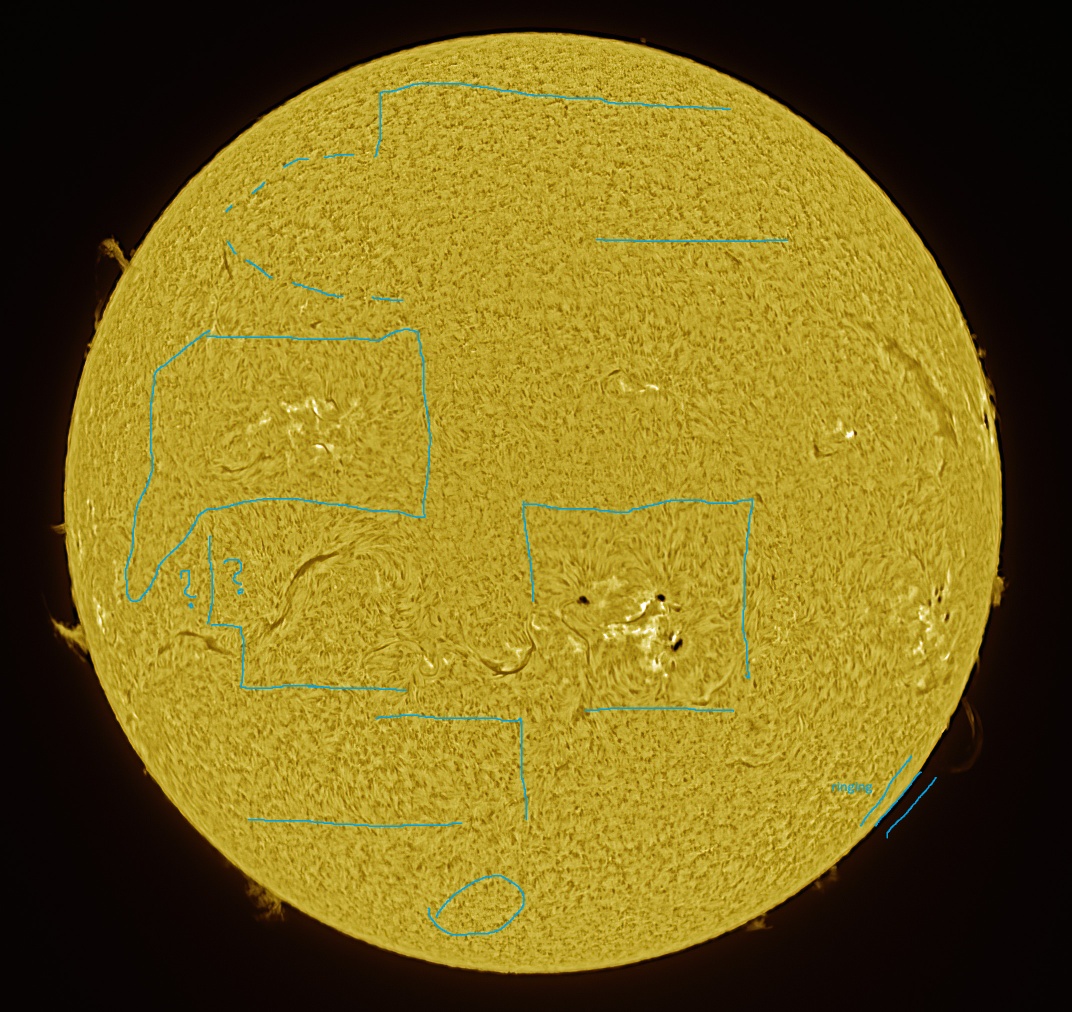

Soarele, suprafata e neuniforma conform Coriolis si campuri magnetice, nu dreptunghiuri (de prelucrare, artefacte)
Unde ai filamente (care o fi fost folosite pentru anchor point, de alignment), ai detaliile altfel, intr-o forma dreptunghiulara, decat unde ai numa undele cu mai putin contrast.
"polul nordic" la fel, e la misto cu zgomot.
uite:

Incerca sa faci contururi mai exacte a zonelor si ai sa ai alte forme geometrice
Este usor sa tragi lini drepte si colturi " patrate '
Analizeaza si o captura proprie din aceasi perioada, vezi ce iese

Imi analizez pozele zilnic, de mai mult de trei ani, inregistrand in fiecare pauza de masa si weekend cand e cat de cat senin in jurul soarelui. Inainte faceam doar ocazional, acum zilnic. Am terabytes de poze stack arhiva personala, ca ser le sterg ca imi trebuia petabytes. In zilele de vara aveam cateodata 5 terabytes de date dintr-o singura sesiune.
Astea fiind spuse, scopul e sa folosesti tubul la adevaratul potential al sau.
Uite, registax+registax, fara editare, si fara curbe locale. Asta facea Soarele ieri, timetamp in numele de fisier. Prima iteratie a primit o curba gamma, a doua wavelet, asta pentru a evita ringing.
E un Lunt LS60, old school cu tilt tuner, nu de presiune, cu un 533MM care la 3.76 um pixeli e posibil sa consideram ca face undersampling, 178MM la 2.4 um era oversampled, deci pe la 3um era marimea de pixel pentru rezolutia ideala la acest tub.

O imagine buna,
Daca o analizezi ai sa observi zone distincte in structura (imagine) unele de tip dendritic altele granulare per ansamblu imaginea nu este omogena, datorita prelucrari (Autostakkert si PS alceva nu utilizez) acesta neomogenitate devine mai accentuata (nu zic ca este mai bine sau mai rau sau ca nu este loc de inbunatatire)
