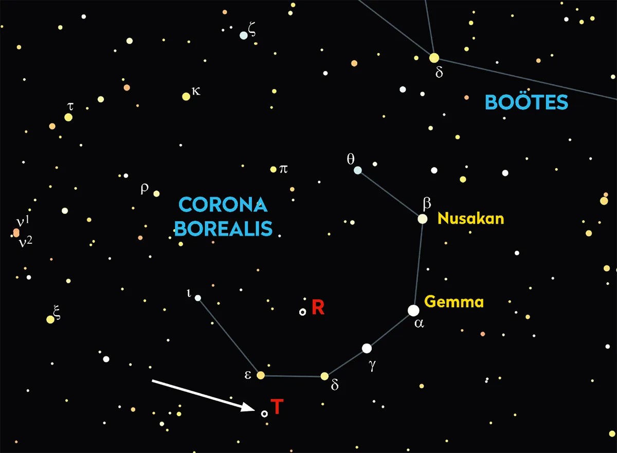

Zic sa redeschidem subiectul, avand in vedere ca am cam trecut de mijlocul perioadei in care s-ar putea produce evenimentul. Atasez si o poza in care sunt evidentiate atat nova T cat si variabila R mentionata de dl Pteancu. Din estimari, ar fi sanse ca nova sa ajunga f aproape de magnitudinea stelei Alphecca (Gemma), cea mai stralucitoare din constelatie. Asteptam cu interes si cu ochii pe... `coroana`. Smile

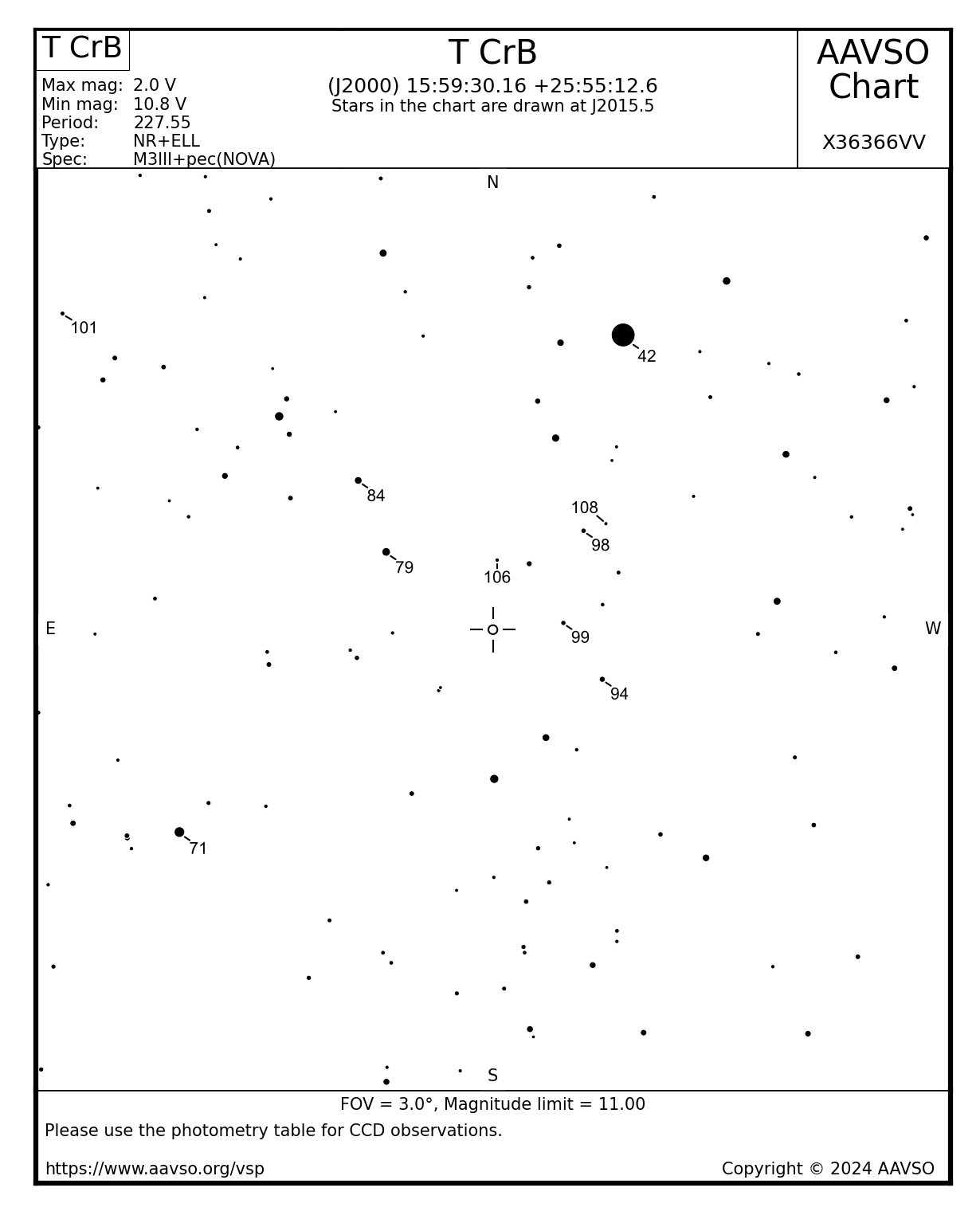

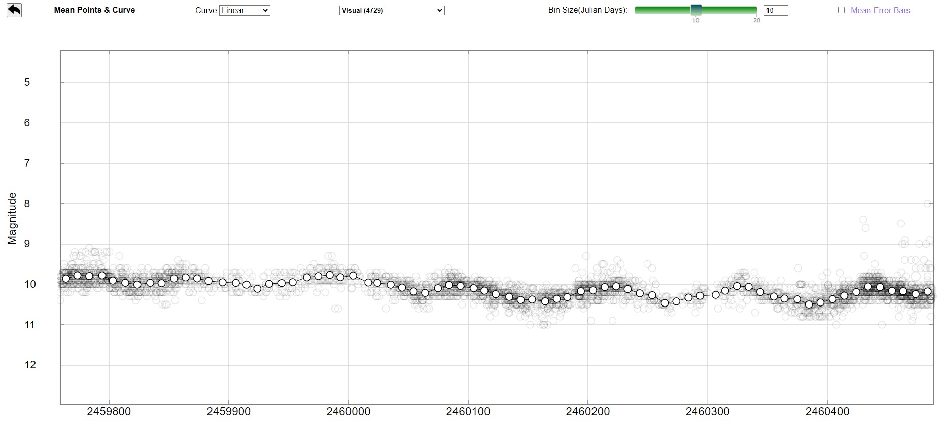

Ca sa stiu la ce sa ma astept, am verificat rezultatele recente pentru T CrB de pe situl lui AAVSO, in domeniul vizual. Am cerut serverului sa faca media pentru un pas de zece zile. Rezulta ca T CrB tandaleste undeva foarte aproape de magnitudinea vizuala 10.
Pentru oraseni, as sugera ca instrumentul sa fie un binoclu gigant de cel putin 70/ 80mm, fie luneta sau reflector de cel putin 10 - 12 cm. Eu voi folosi reflectorul newtonian de 148mm.
Cer senin, Mircea

Dar primele tentative de observare a novei recurente T CrB le-am facut mai devreme, Vineri 28 Iunie. In binoclul Aculon 10x50mm nu se vedea insa nicio urma din * T.
Am incercat atunci cu binoclul Bepento 20x60mm. Poate, poate, cu vederea periferica se zarea o mini-steluta la locatia potrivita. Dar de comparatii nu putea fi vorba. Pe harta de 15 grade postata de Marius, spre Est de variabila, se vad stelele ''61'' si ''67''. Intre acestea si variabila, se vede o coronita ovala de stele slabe. Prin binoclul 20x60mm, am vazut toate stelele din acea coronita, de unde deduc o magnitudine limita atinsa de 8,6mv. Pana acolo pot deci ''sa cobor'' cu binoclul 20x60mm. Precum zicea Eminescu despre Baiazid, atunci ''mi-am soptit in barba ...'' ca voi pune reflectorul D= 148mm pe variabila aceasta.
Ceea ce am si facut Sambata 29 Iunie. La 30x am recunoscut perechile de stele din zona dar T CrB doar se zarea. Singura diferenta fata de binoclul 20x60mm a fost aceea ca acum vedeam variabila cu vedere directa dar conditiile pentru o buna comparatie lipseau.
Am inserat in focuser ocularul zoom Svbony model 135 si am cautat marirea si campul potrivit. La 83x am vazut bine variabila, am putut sa-i evaluez luminozitatea si sa-i gasesc stelele de comparatie potrivite. Acestea s-au dovedit a fi stelele ''99'' si ''106'' din harta de trei grade postata de Marius. Am estimat T CrB la 10,4mv, fiind mai luminoasa ca steaua ''106''iar diferenta de luminozitate se vedea ''din prima''. Asadar, pace si liniste la T CrB in seara de Sambata: nicio explozie vizibila !
