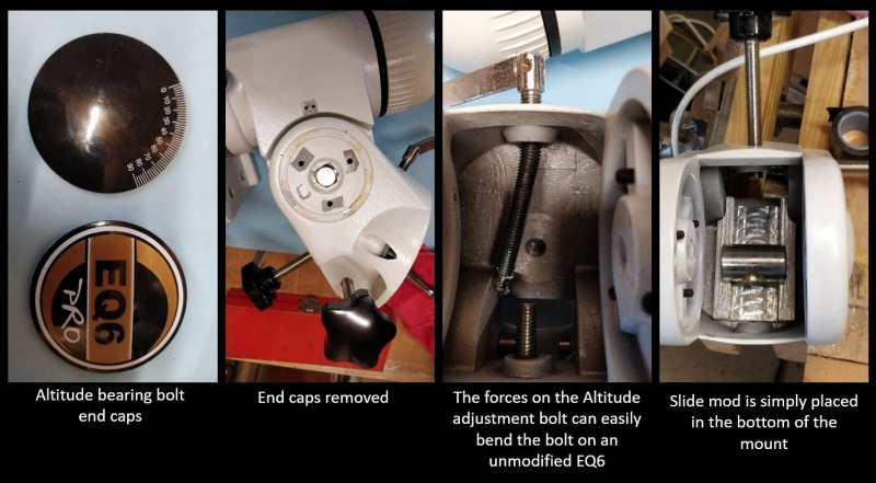

Azi noapte am facut bataturi la degete incercand, fara succes sa reglez altitudine la NEQ-6 PRO-ul meu.
Cred ca am indoit putin surubul de regalare din sud.
Am demontat partea din montura ce realizeaza reglarea pe altitudine si am ramas siderat de sistemul sub mediocru de reglare.
Apelez la cunostintele dumneavoastra pt a corija aceasta problema.

Sistemul este simplu dar eficient. Incearca sa schimbi intre ele suruburile. Pune si putina vaselina, si nu regla cu montura incarcata, fa reglajul grosier cu ea goala.

Adica sistemul este de tot rahatul.
O posibila solutie: https://crayfordmanorastro.com/2020/03/13/...tment-mod/

Soluția dată de nobody am văzut-o pe viu și este foarte bună însă este dificil de confecționat pentru că necesită precizie în execuția pieselor și o menghină înclinabilă pentru a realiza planul înclinat. Nu știu pe unde am pus desenul, dacă îl găsesc și am timp aș putea să o fac pe minifreză.

Eu pe eq-6 am marit diametrul gaurii și am schimbat șurubul. Plus reglajul îl făceam fără încărcare pe șurub.

la mine chiar s-a rupt surubul chinezesc . am inlocuit cu surub mai bun de chiuloasa motor auto cred BMW si rotesc cu cheie stea . gata e tot perfect asa
