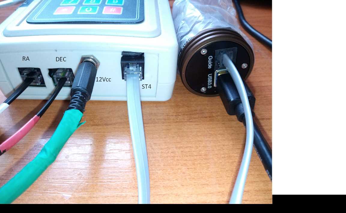

Titlul subiectului: adaugare interfata ST-4
Am adaugat la controler o interfata ST-4 pentru ghidaj. Am legat-o la o camera de ghidaj si cum inca nu am o luneta de ghidaj am vrut sa vad (cu o latime de impuls de o.1s) cum se misca prin pixelii unei imagini .
Filmuletul https://youtube.com/shorts/_LkTmKagO5U. Pe DEc se misca mai lin pe RA are un pic de salt datorita cuplajului elastic de la ax.
