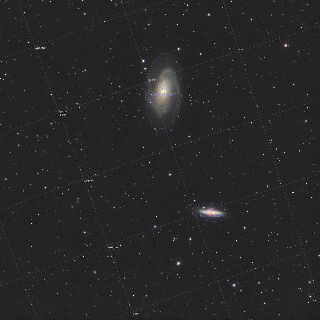

Salut
Am atasat adresa de google drive cu sedinta de la aceasta galaxie,care vrea sa se chinuie cu procesarea poate descarca fisierul zip,care contine light,flat,dark si dark flat
Poate se gaseste unul mai bun la procesar,eu oricum stau foarte prost la acest capitol,fisierul are 1,1gb
https://drive.google.com/file/d/1Y6GZUkJqm...drive_link

Am prelucrat imaginea si este potential bun, daca mai aduni semnal e foarte ok. Cred ca la focus sa mai acorzi atentie, se pare ca sunt stelele mai defocusate.
Prelucraerea cu PixInsight, daca ai cumva achizitionat PixInsight pune pe stakare automata. Si restul ai tutoriale cu duiumul.
A iesit ce se vede mai jos.
Cu rabdare si perseverenta se invata tainele astrofotografiei.

Salut
Am in program sa mai adaug 3ore,cine stie daca vremea este favorabila poate inca 6 Smile
Curios,doar am folosit masca ptr focalizare.

Am mai adaugat doar 2 ore
Imi vine sa urlu,inainte de craciun au inlocuit 2 lapi stradale si au pus led,ma tot gandesc sa trec pe RGB,o seara fac cu rosu etc etc.Dar nu stiu daca asta ma ajuta cu lampille led de pe strada,sunt eu intr-un cartier,dar a crescut enorm constrastul la cer de cand au inceput sa bage led in loc la cele clasice.
Sau ma sfatuiti sa cumpar un filtru care poate combate lumina led,IDAS D2 ii bun ca te ajuta la background,dar taie enorm culorile,sau cine stie si poluarea stradala iti poate distruge culorile.

Iti inteleg suferinta. Anul asta a mai fost construita o casa la 20m de mine si si-a pus un reflector mare cu senzor pe perete, de-mi scoate ochii cand sunt pe balcon. A trebuit sa pun capac complet inchis pe newton, ca sa nu-mi intre lumina prin spate.
Cu becurile LED nu ai sorti de izbanda, sunt de banda larga. IDAS D2 ajuta partial, dar taie si mult din albastru. Daca pozezi o nebuloasa de emisie cu OIII, este mai bine (dar si in banda aia polueaza). La nebuloase de reflexie sau tinte de banda larga (galaxii) nu-i recomandat, ca pierzi mult din semnal. Dar am vazut cum unii s-au incapatanat sa traga in banda ingusta la nebuloase de reflexie.
