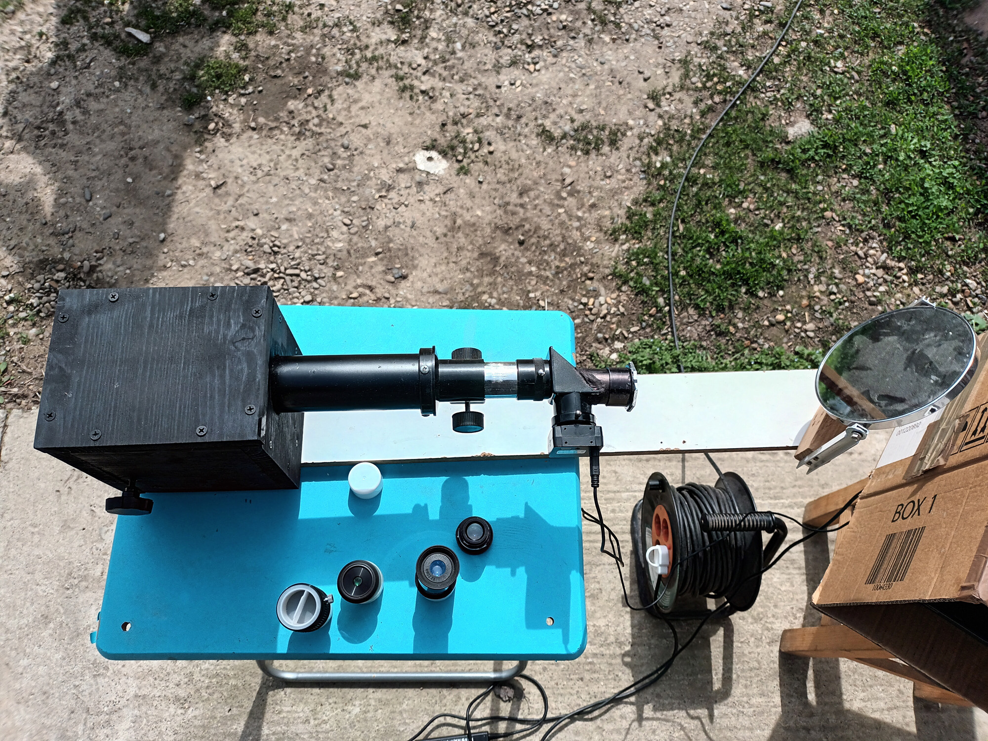

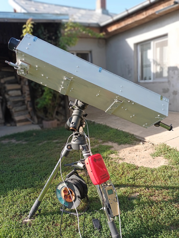

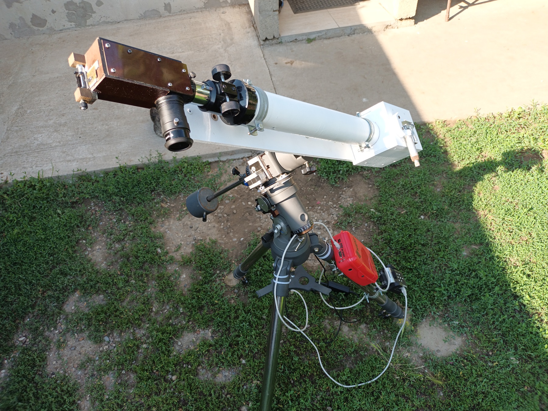

Salutare tuturor.

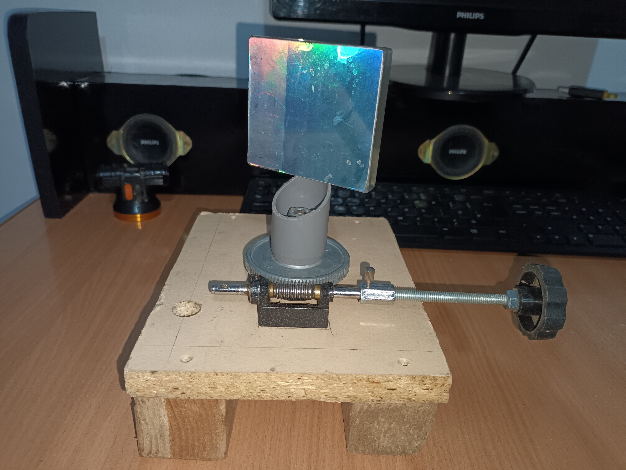

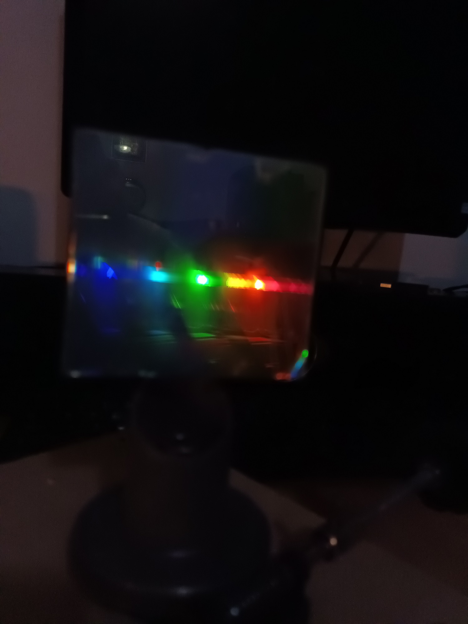

Anul acesta am primit o retea de difractie de 1800l/mm din partea lui @catalin dumitru si mi-a adus-o @Erwin pe la inceputul verii si am intreprins primele incercari in domeniul spectroheliografiei.
Mai intai am construit un spectroscop cu aceasta retea de difractie cu care am studiat spectrul solar si cu care am obtinut o rezolutie fara pecedent a spectrului solar.
Spectroscopul respectiv a fost construit si dupa o schema optica noua, numita Littrow, in care acelasi obiectiv de luneta serveste atat ca colimator cat si ca luneta analizoare, fiind inzestrat cu o diagonala speciala, ca un releu pentru fascicolul incident si cel difractat de retea, pe care era montata o fanta reglabila dar si ocularul de vizare sau o camera.
Diagonala mai avea oglinda inauntru, asezata in asa fel incat sa nu intre in fascicolul incident care venea dinspre fanta pe deasuprea ei spre retea si sa reflecte spre ocular doar fascicolul difractat si reflectat inapoi de reteaua de difractie. Obiectivul folosit a fost unul de 50mm cu focala de 360mm.

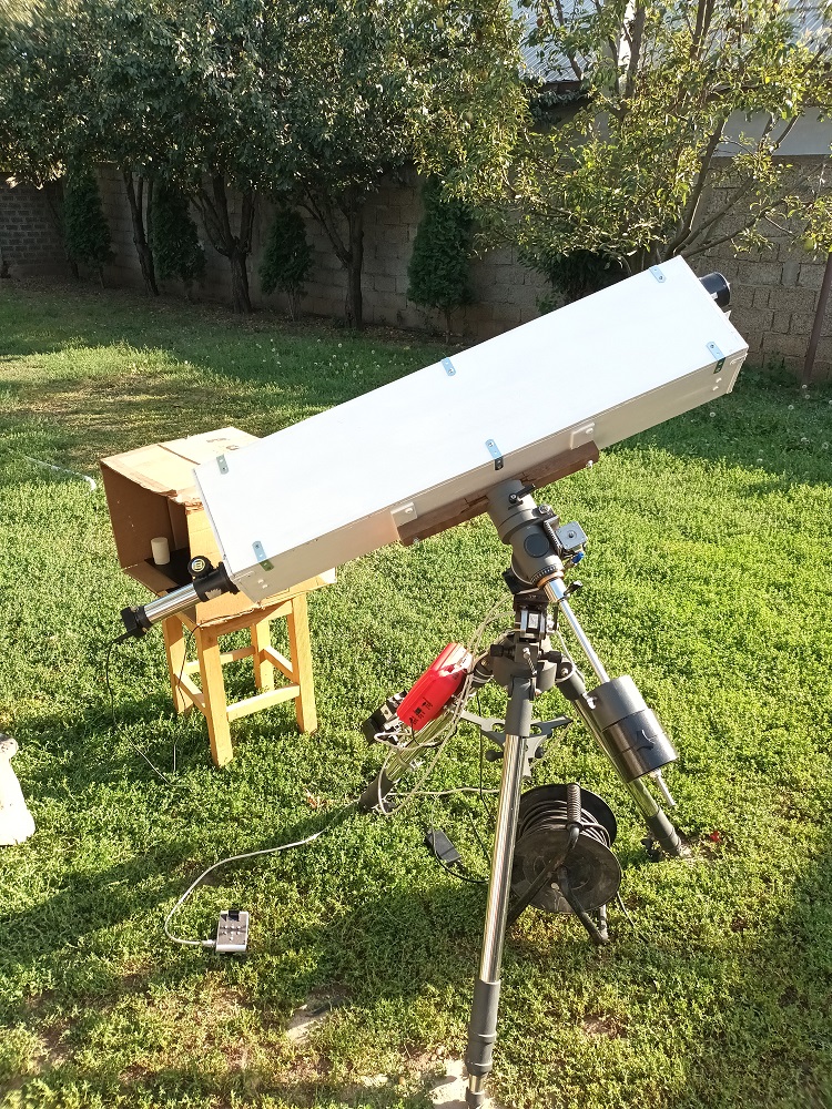

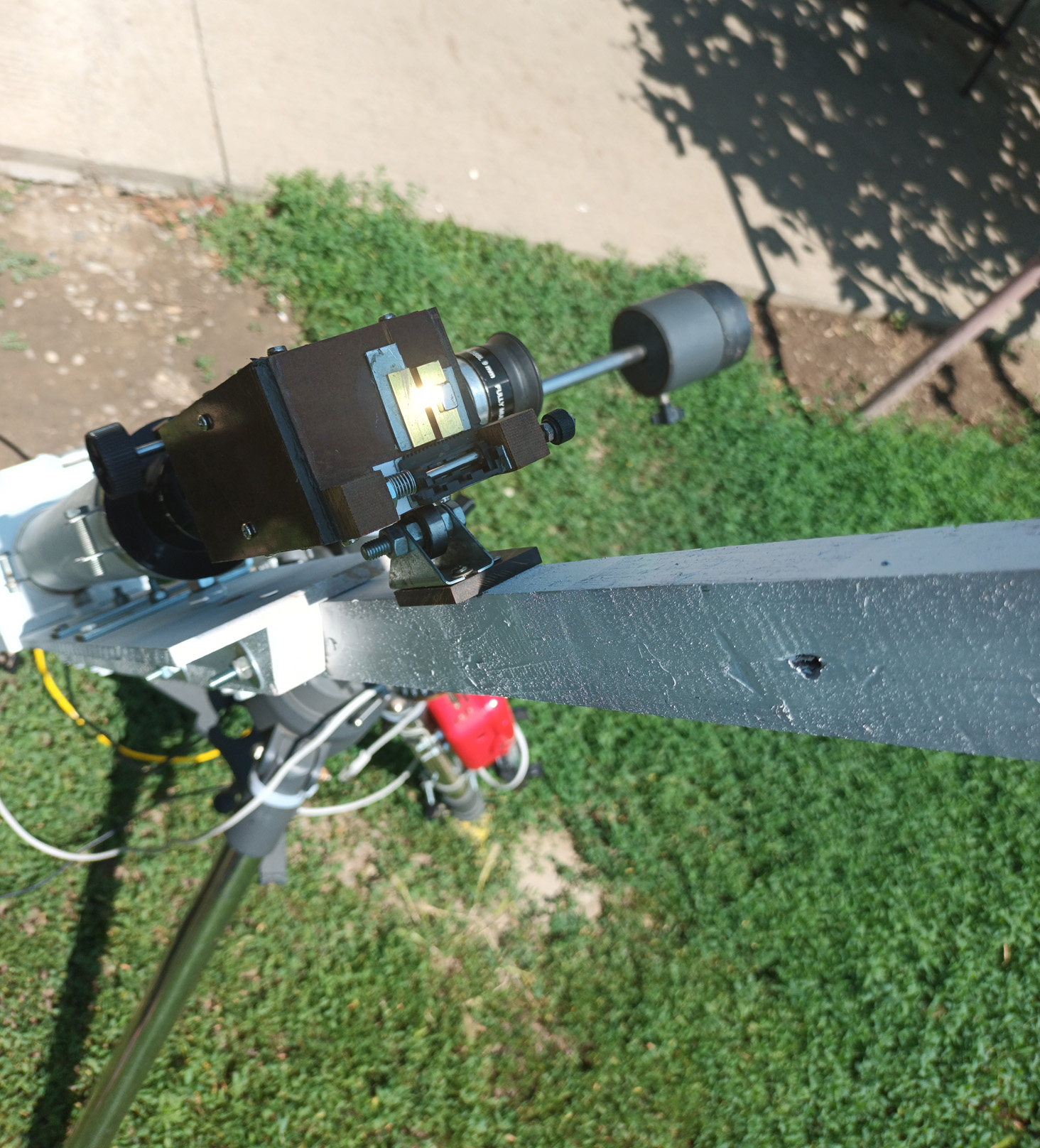

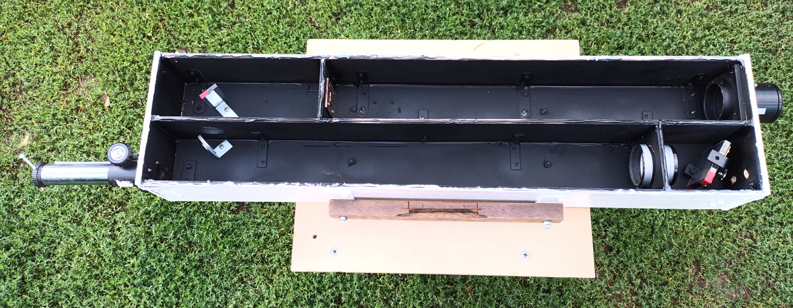

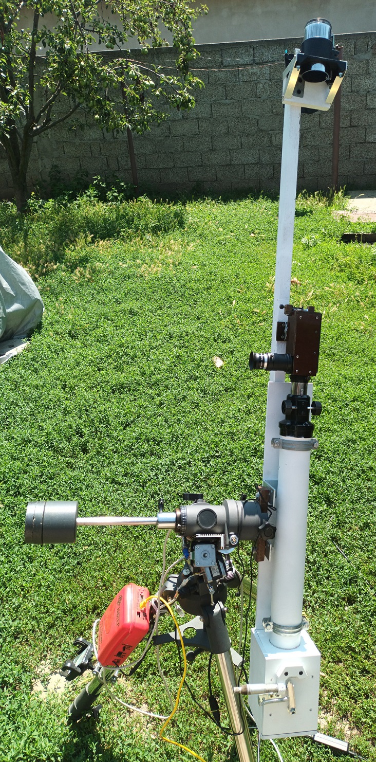

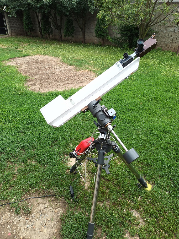

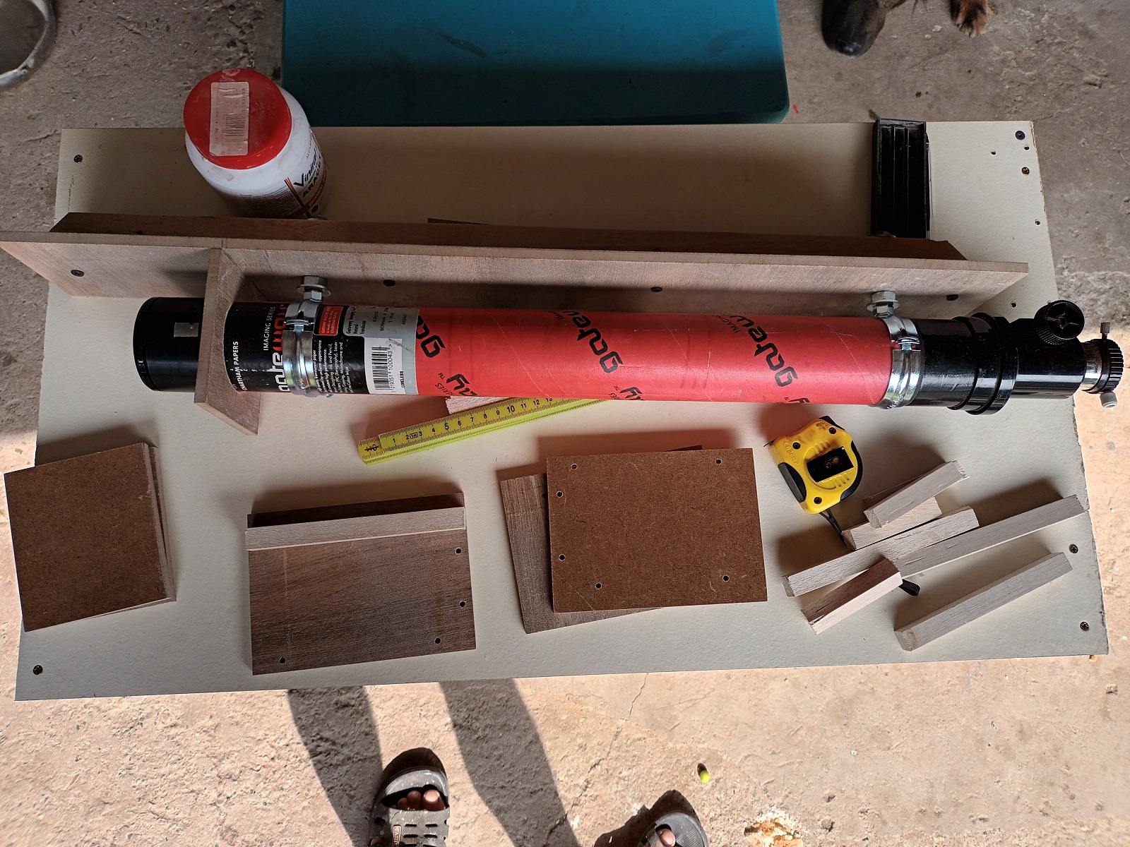

Apoi am facut o noua constructie complet diferita de prima, care sa poata fi transformata cu usurinta intr-un spectroheliograf ,la care am folosit o luneta de 60mm cu focala de 700mm si am facut o noua diagonala-releu, mai bine dimensionata, cu fanta reglabila cu lame din alama, bine prelucrate, slefuite cu oxid rosu de fier, pe sticla mata. Am folosit la diagonala si oglinda de diagonala clasica mai groasa si mai buna.
Noul spectroscop avea rezolutia spectrala mai mare decat primul, undeva pe la 0,24 Angstromi/pixel pemtru camera Point Grey, pe care am folosit-o in acest caz.
Dupa ce am finalizat, reglat si testat spectroscopul, i-am adaugat inca un obiectiv, cel de 45/550mm, care sa focalizeze imaginea Soarelui pe fanta si astfel l-am transformat intr-un veritabil spectroheliograf ,cu care puteam face spectroheliograme in banda ingusta la discul solar.
Desigur ca primele rezultate nu au fost prea bune din pricina lipsei de experienta in acest domeniu al spectroheliografiei si a unor deficiente de constructie la spectroheliograf, fiind la inceput. Deasenenea, in spectroheliografie m-am confruntat si cu noi provocari, precum vantul, care poate afecta mai mult scanarile decat capturile clasice in WL, dar si cu erori datorate monturii, factori care pot duce la deformari ale discului solar dupa prelucrare sau la aspect "zimtat" al detaliilor. Dar cu timpul am remediat deficientele spectroheliografului, astfel inbunatatindu-l , pe de alta parte am invatat din ce in ce mai bine tehnica de scanare a discului solar si am capatat experienta si la urmatorele teste am inceput sa obtin rezultate din ce in ce mai bune. Am constatat ca conteaza si cat de rapida este camera si cu cat are FPS-ul mai ridicat cu atat este mai bine deoarece scurteaza durata capturilor si influenta factorilor externi precum vantul sau erorile periodice ale monturii asupra rezultatului final este mai redusa.

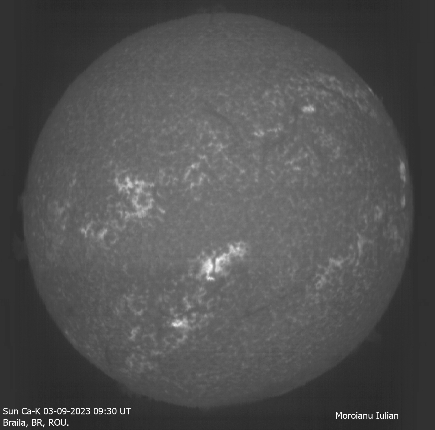

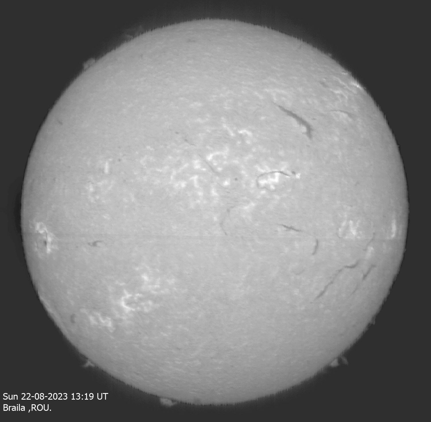

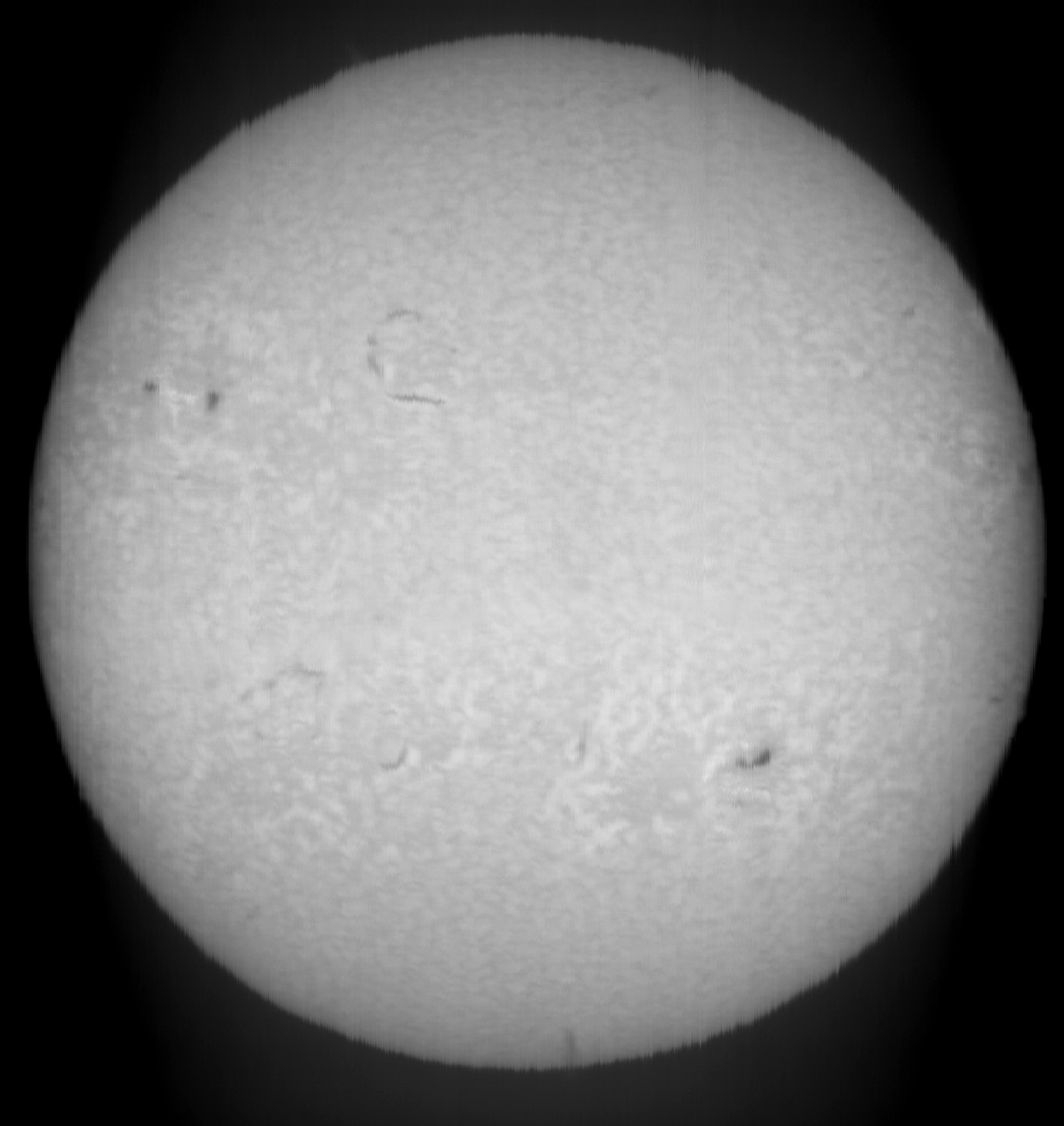

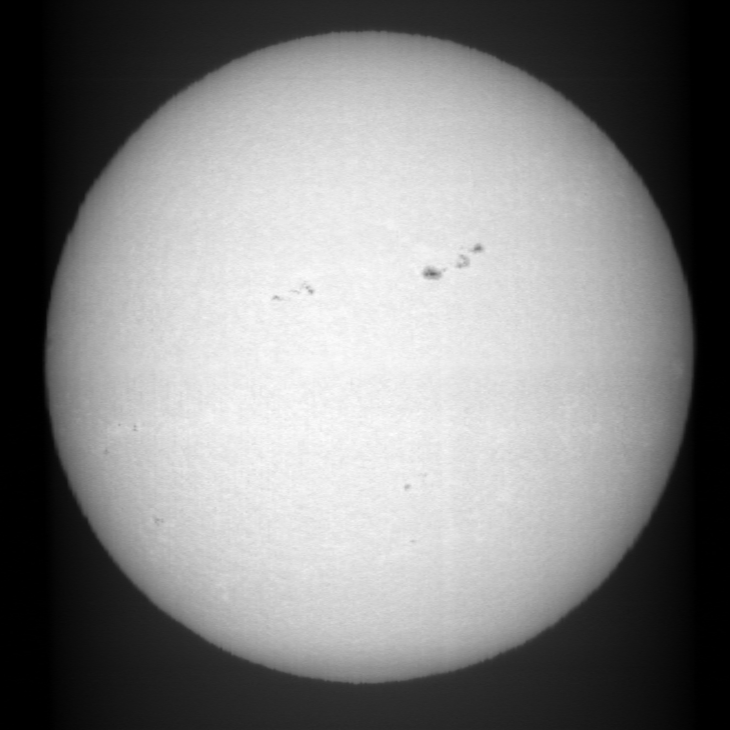

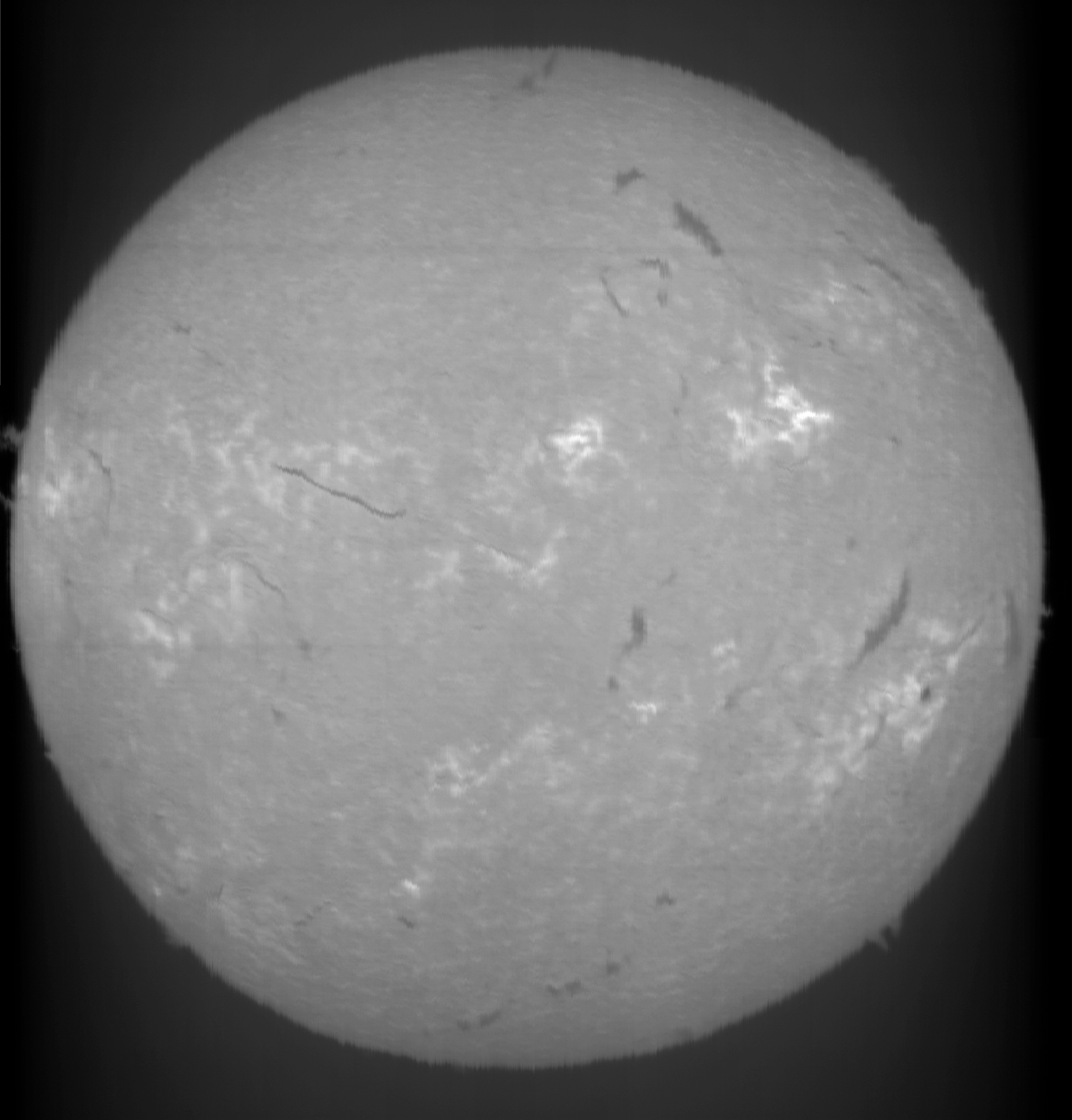

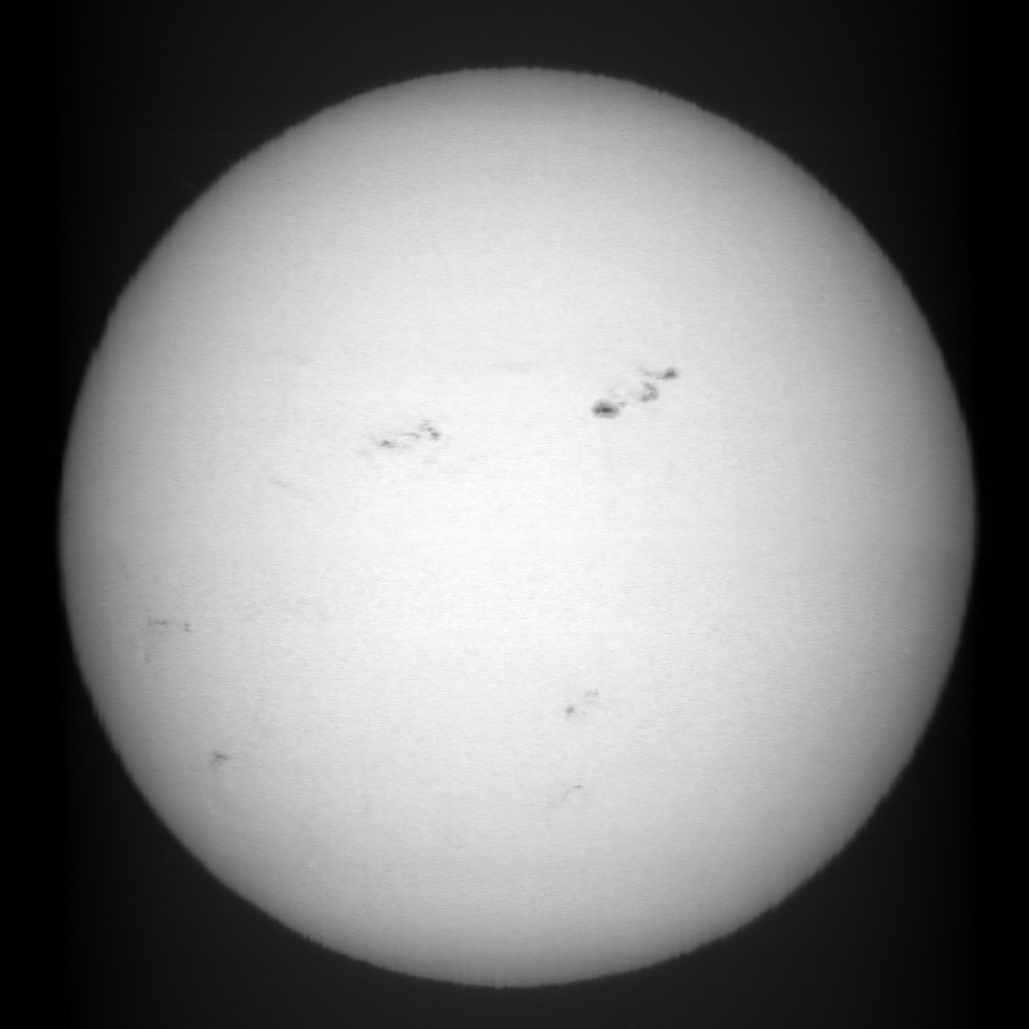

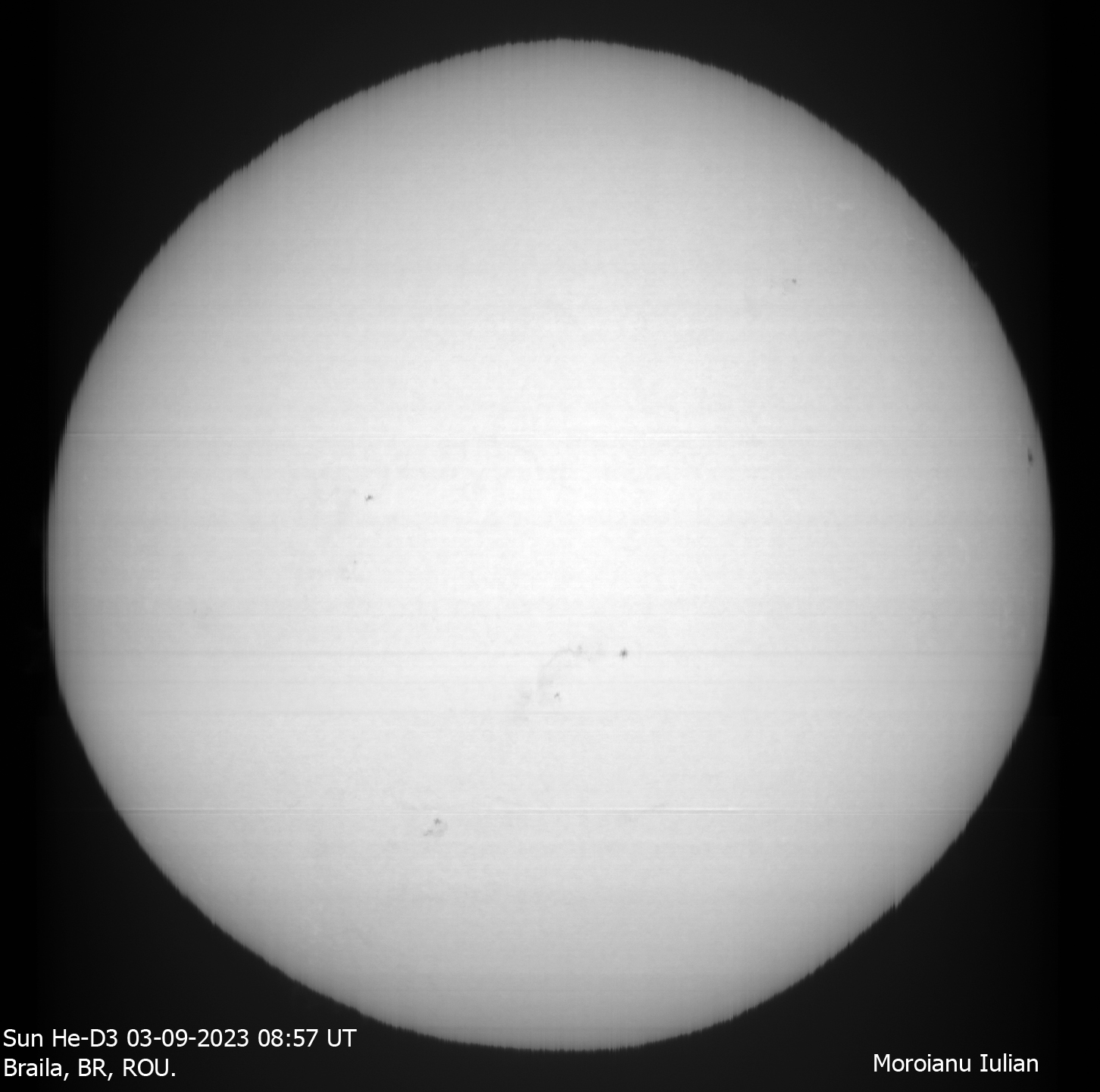

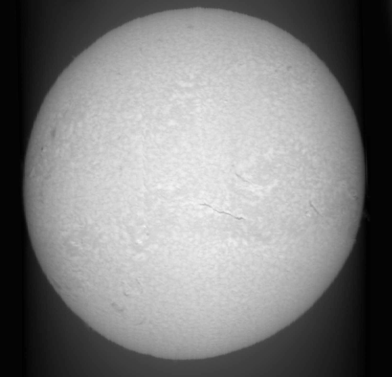

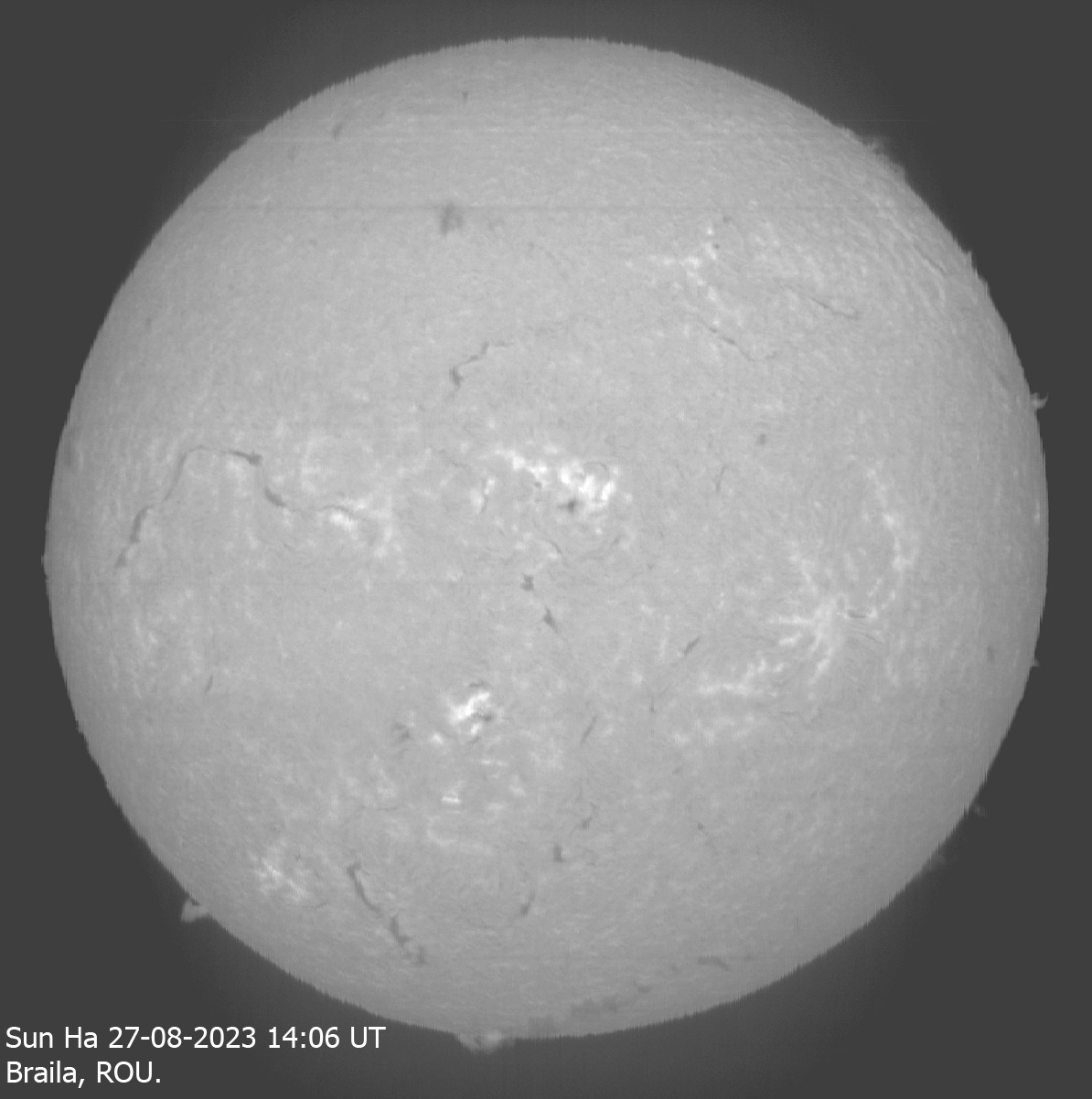

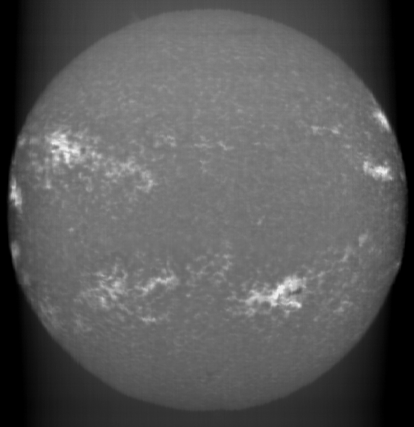

Dupa ce am pus la punct cat de cat spectroheliograful am inceput din vara si pana in toamna sa fac mai regulat capturi in banda ingusta la Soare, in H-alpha, H-beta ,Ca-H si Ca-K, dar in ultima vreme si in He-D3 sau Na-D1/D2.
Au fost zile in care prindeam protumberante si filamente destul de mari si pronuntate, in special in H-alpha ,unde se vad cel mai bine protuberantele, dar si in H-beta, unde filamentele se vand mai fine si fondul discului solar cu textura faina, iar in Ca aspectul discului solar este total diferit de cel in Ha sau Hb, mai intunecos, cu aspect ca de scoarta fisurata. In imaginile pe linia He-D3 discul solar arata cam la fel ca in WB , cu diferenta ca in zona regiunilor active in care apar niste nori mai intunecati slab vizibili de heliu expulzat in urma eruptiilor solare.
Este foarte interesanta spectroheliografia, poti observa detalii sau fenomene care in lumina alba nu se pot observa iar cu experienta si dotarea adecvata (camera si montura buna) si conditii bune, fara vant , cu un astfel de spectroheliograf se pot obtine imagini care se apropie ca claritate de imaginile obtinute cu filtre de banda ingusta care costa foarte mult.
 Marime fisier:  800.73 kb
 Vizualizat:  de 9012 ori
 Marime fisier:  226.21 kb

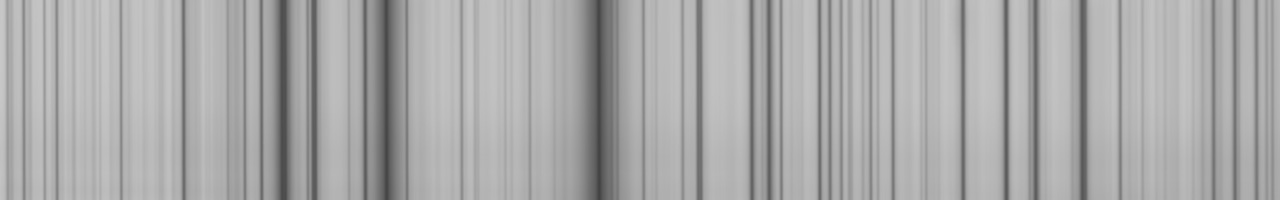

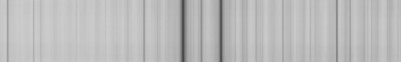

 Marime fisier:  40.49 kb
 Vizualizat:  de 9008 ori
 Marime fisier:  44.49 kb
 Marime fisier:  29.52 kb
 Marime fisier:  38.93 kb

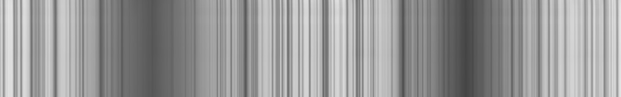

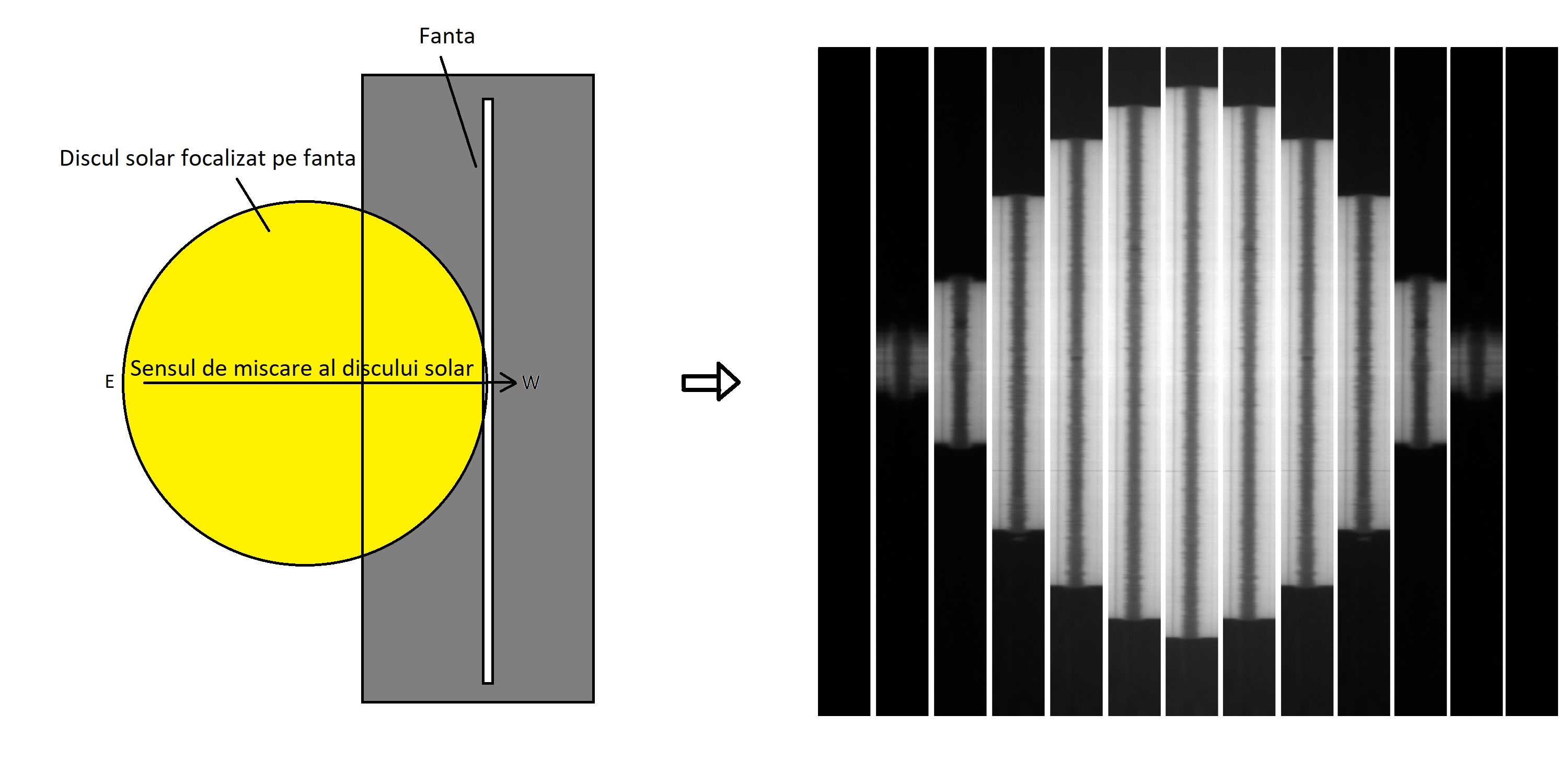

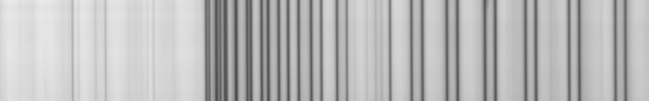

Revenind la spectroheliografie, scanarea discului solar o fac de la E la W, la viteze de tracking intre 4x si 8x si setez fps-ul cel mai ridicat la camera astfel incat sa pot aduna cat mai multe "linii" pentru a forma imaginea discului solar la procesare.

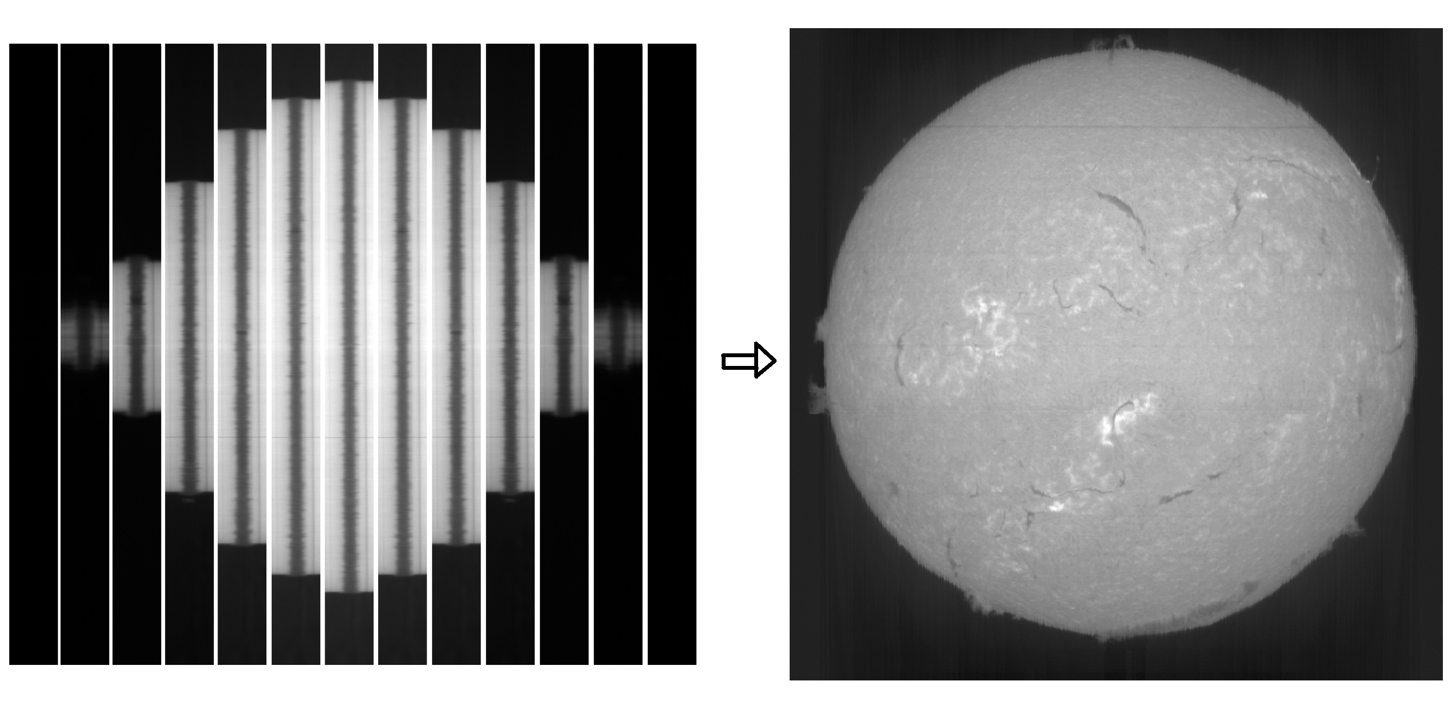

Mai jos am pus cateva imagini explicative cu cateva secvente dintr-o captura cu tranzitul discului solar (focalizat pe fanta de obiectivul de intrare al spectroheliografului) prin dreptul fantei spectroheliografului, care in imaginile brute ce contin o mica parte din spectrul solar, centrate pe linia spectrala de interes, de ex. pe H-Alpha, tranzit care se traduce prin aparitia unei benzi luminoase subtiri de-a lungul spectrului care se lateste rapid pe masura ce discul solar inainteaza prin fata fantei ,ajunge la o latime maxima cand meridianul discului coincide cu fanta apoi banda incepe sa se subtieze pe masura ce trece discul solar apoi dispare cand discul a trecut de fanta in timpul tranzitului.
In tot acest timp pe linia centrala (H-alpha) apar niste dungi perpendiculare fata de linia respectiva care par sa se miste, creand un fel de "joc" de lumini, acestea sunt detaliile de pe suprafata solara in banda ingusta care sunt "scanate" intocmai ca la un scanner de xerox, linie cu linie.
Captura video astfel obtinuta se prelucreaza apoi cu un soft special conceput pentru spectroheliografie, care "developeaza" captura extragand sau decupand o arie de pixeli foarte ingusta si lunga ca o dunga, centrata pe mijlocul liniei spectrale de interes si cu aceste linii decupate formeaza imaginea finala a discului solar, linie cu linie, ca la un copiator xerox sau imprimanta. Imaginea finala rezultata astfel se numeste spectroheliograma.
Sunt cateva softuri concepute pentru spectroheliografie ,si anume :
-SHG Main , un soft specializat pe spectroheliografie care da rezultate remarcabile si care usureaza mult procesul de obtinere a spectroheliogramelor.
-BASS , un alt soft care nu e neaparat specializat pe spectroheligrafie, ci in general pe spectroscopie, care cuprinde si spectroscopia de laborator sau spectrocopia stelara, dar are si functia de obtinere a spectroheligramelor. Cu acest soft procesul dureaza mai mult decat in cazul SHG Main, si e putin mai complicat de utilizat.
-IRIS, care iarasi nu e specializat pe acest domeniu dar are si optiunea de prelucrare a spectroheliogramelor. Pe acesta nu l-am incercat inca.
In general fac capturi de cate 1100 cadre la viteza de tracking 4x si la FPS maxim de 30 cadre pe secunda. Din aceste 1100 cadre vreo 900 contin tranzitul discului solar, iar acesta are o forma aproape circulara. Daca maresc viteza de tracking, discul in imaginea finala va aparea turtit la ecuator si alingit la poli, invers, daca micsorez viteza de tracking, discul va aparea latit la ecuator si turtit la poli, acelasi efect se obtine si daca este modificat fps-ul camerei, dar in sens opus; cu cat marim fps-ul peste o valoare anume, cu atat rezolutia pe axa X va fi mai mare decat pe axa Y si cu atat discul va aparea mai latit la ecuator si turtit la poli, iar daca micsoram fps-ul camerei sub valarea corecta, rezolutia pe axa X va fi mai mica decat cea pe axa Y iar discul va aparea mai turtit la ecuator decat la poli. De aceea trebuie corelata valarea fps-ului camerei cu viteza de tracking, pentru ca discul in imaginea rezultata dupa prelucarare sa aiba forma cat mai circulara.
Am incercat si cu metoda cu trackin-ul oprit, insa procedeul dureaza cam mult, discului solar ii trebuie 120-125s sa tranziteze fanta, indiferent de focala sau alti parametri ai instrumentului, in plus este mai sensibil la turbulenta atomsferica decat procedeul de scanare la viteza mare de tracking.

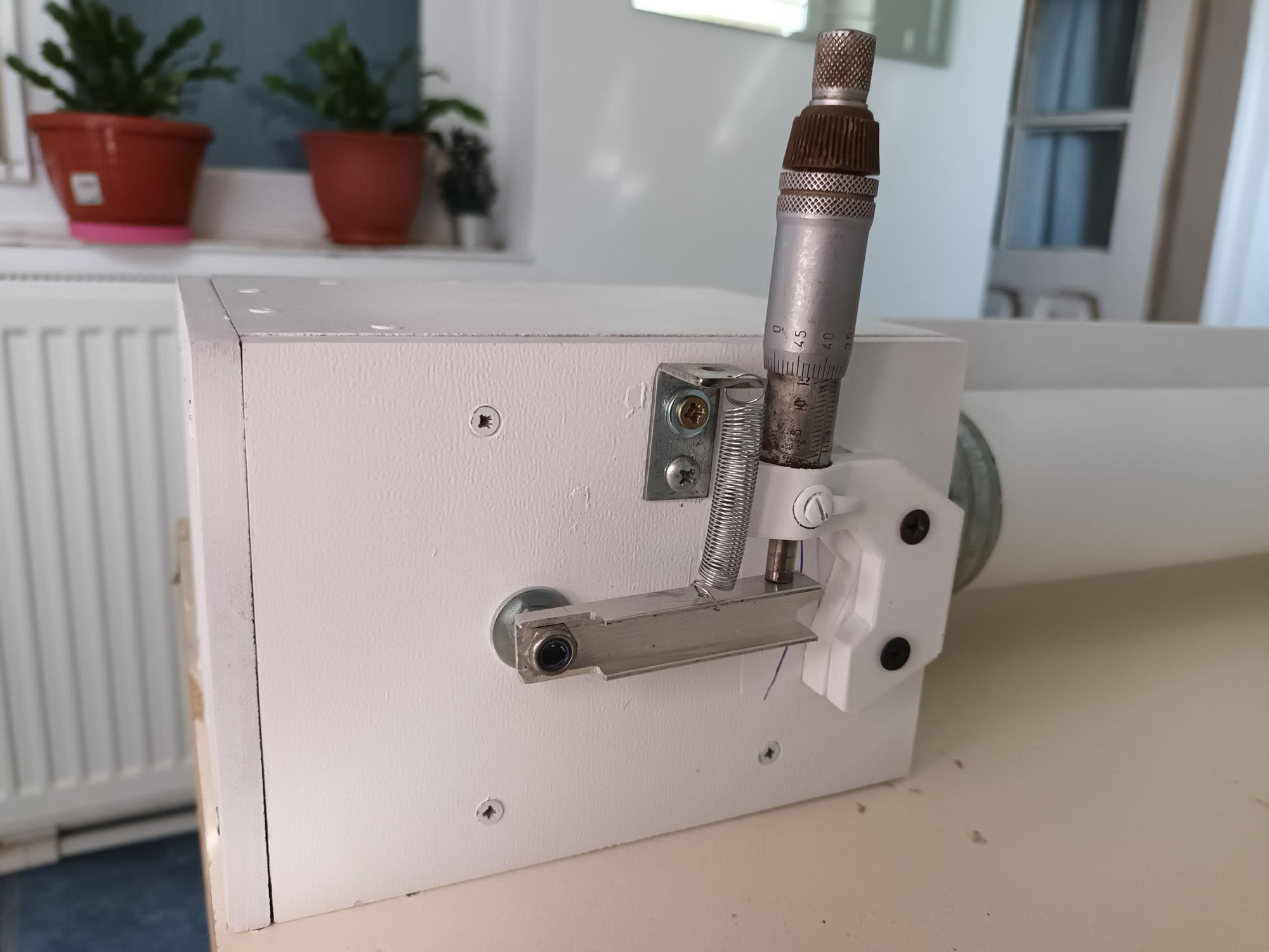

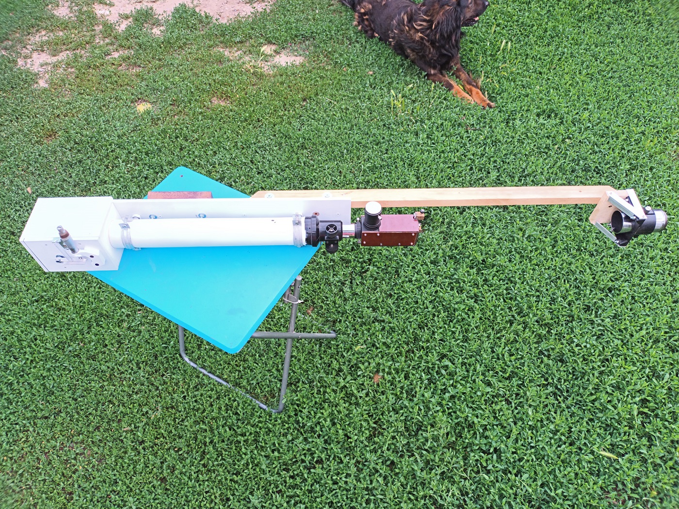

Da, in ultima vreme am construit si o varianta compacta tip "folded", dar cu focala mai lunga ce permite o dispersie mai mare si totodata si imagini mai mari si mai detaliate cu discul solar, pentru ca varianta lunga avea anumite defecte de constructie ce nu le-am putui rezolva, printre care rigiditatea relativ slaba a constructiei,fiind sensibila la vant.
Varianta compacta de spectroheliograf am facut-o cat mai rigida, fiind mai imuna la vant ,dar este mai grea decat varianta lunga.
Am folosit aceeasi retea de 1800l/mm de pe varianta lunga si cateva componente mecanice si optice luate de pe acesta (obiective, cu execeptia celui de 45/550 care a fost inlocuit cu cel de 60/700, sistemul de reglaj pentru reteaua de difractie si suportul acesteia), la noua varianta compacta de spectroheliograf insa am facut si alte componente noi.
Sursa de inspiratie pentru acest tip de spectroheliograf Littrow a fost un articol publicat de un astronom italian pe nume Fulvio Mete.
El a imaginat un astfel de spectroheliograf folosind principiul de autocolimare Littrow, care permitea o constructie mai compacta si mai usoara, cu doar doua lunete (una pe partea de spectroscop, cealalta pentru focalizarea imaginii Soarelui pe fanta partii de spectroscop) decat un spectroheliograf clasic care foloseste 3 lunete (doua pe partea de spectroscop, ca colimator, respectiv analizor, si o a treia luneta pentru focalizarea Soarelui pe fanta) fiind mai complex si mai greu, pentru aceleasi performante si parametri.
