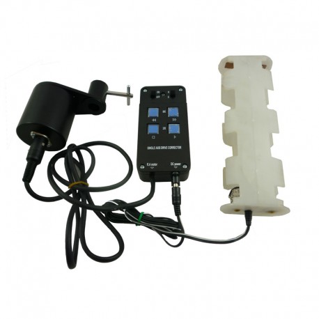

Buna seara,
Am un motor RA Seben, dar imi lipseste unitatea de control.
E vorba despre produsul din imaginea atasata, dar fara unitatea de control, cum ziceam.
Stiti cum as putea construi o astfel de unitate sau controla in alt fel motorul?

Nu am observat mesajul până acum și văd că nu a răspuns nimeni. Dacă ai montura la care se potrivește atunci merită să îți bați capul cu el. Presupun că este un motor pas cu pas. Poți face un controller box similar cu cel original folosind un Arduino Nano sau Pro Micro (sau clonele lor) și un driver de motor pas cu pas. Nu am idee ce tip de motor este, probabil unul cu puțini pași și reductor? De genul "conservă"?
În orice caz, ca să ai o mișcare lină îți recomand să folosești un driver LV8729, nu din cele ieftine care sunt zgomotoase rău și chiar pierd pași. Alimentarea o poți face la 9-12V pentru driver și motor iar pt. Arduino e bine să pui un mic convertor DC-DC ca să nu se piardă prea mult prin căldură la regulatorul LDO de pe plăcuța respectivă.
Va trebui să stabilești câți micropași vei folosi și cu ce viteză trebuie să dai impulsurile pentru a obține viteza corectă pe RA pentru mișcarea siderală, solară și lunară, este în funcție de câți pași pe tură are moto-reductorul la ieșire și ce raport de transmisie ai în montură.
Am făcut un astfel de controller pentru Astrotracul Mioritic https://www.astronomy.ro/forum/viewtopic.p...;start=105

Habar nu am cum ar fi saracia respectiva, si daca merita.
Eu am contruit, de la reverse engineering cu osciloscop in sus, un controller de montura pentru skywatcher EQ3. S-ar putea sa fie similar, eventual te uiti dupa documentatie.
Iata varianta mea, la cerere dau si cod sursa (arata urat ca am scris cand trecea un nor in fata soarelui, nu e pe github). Mai sunt o tona de implementari si pe github, doar nu stiu daca pentru saracia aia cu mufa DIN
https://csillagtura.ro/my-old-eq3-with-a-new-hand-controller/
