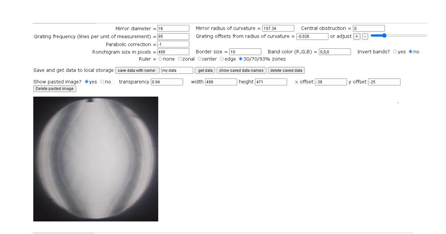

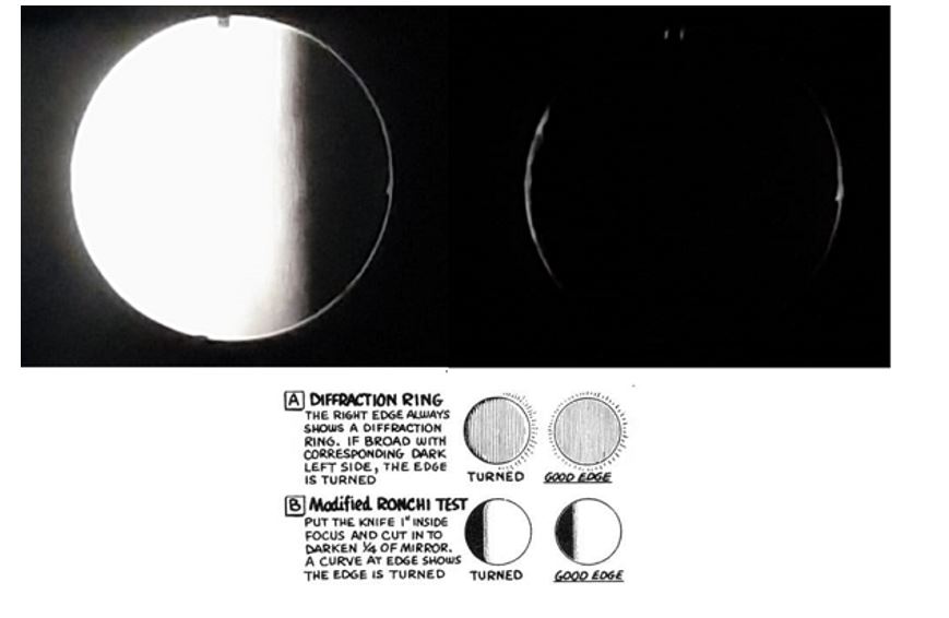

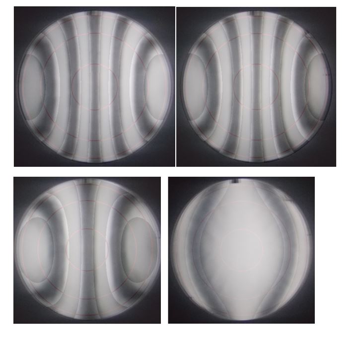

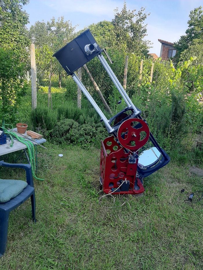

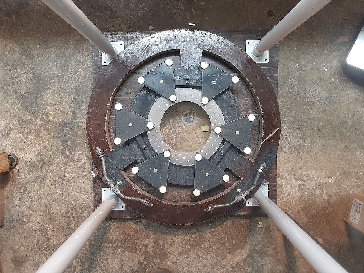

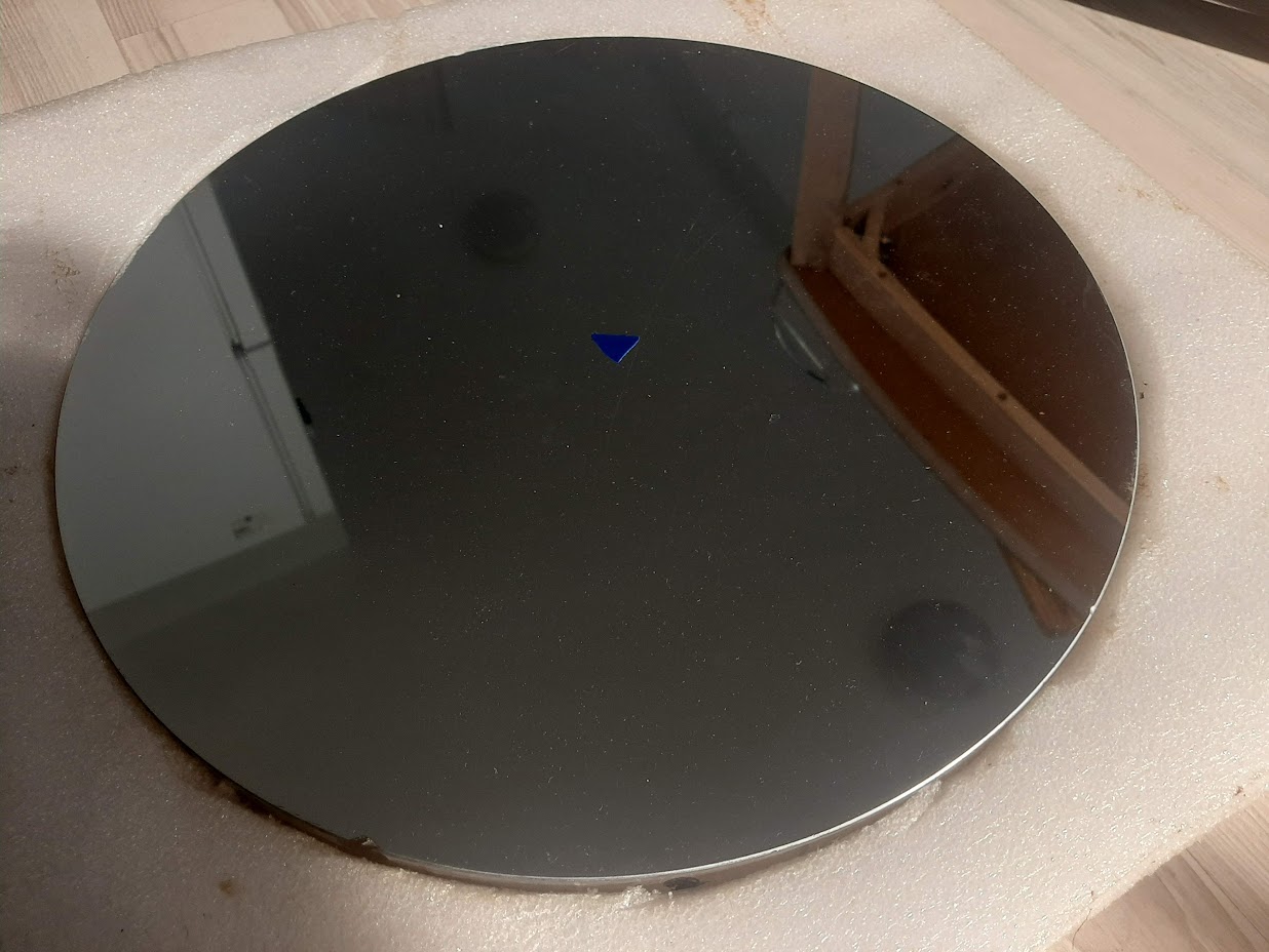

Datorita dorintei de upgrade la 20"si a amenintarilor consoartei ca voi dormi cu pisica pe terasa daca nu micsorez numarul de telescoape,am demolat newtonianul de 16 "de mai jos si vind oglinda.In pret este inclus si suportul oglinzii(18 puncte de sustinere flotante,suport tip whaffle-tree in 4 puncte cu rulmenti pentru margine.Obligatoriu pentru oglinzi subtiri pt a evita astigmatismul).Cintareste cca 6 kg si are grosime de 1".E facuta de mine.Sticla este borosilicat de la Schott.Buletinul de fabricatie atasat include Ronchi test(3),Mell Bartels matching Ronchi test(dungile inchise reprezinta oglinda suprapuse peste dungile deschise care reprezinta oglinda ideala,imaginile 3 si 4) si
2 teste tip "knife edge"pentru calitatea marginii(2).Cine e interesat sigur va intelege ce e in buletin.
Nu are astigmatism.Are 2 zgirieturi extrem de fine peste centru,facute in ultima faza a parabolizarii,(nu am mai avut chef sa stric suprafata pentru ele,deoarece nu afecteaza calitatea optica) si o mica lovitura pe partea laterala(se vede in poza,stinga jos)
