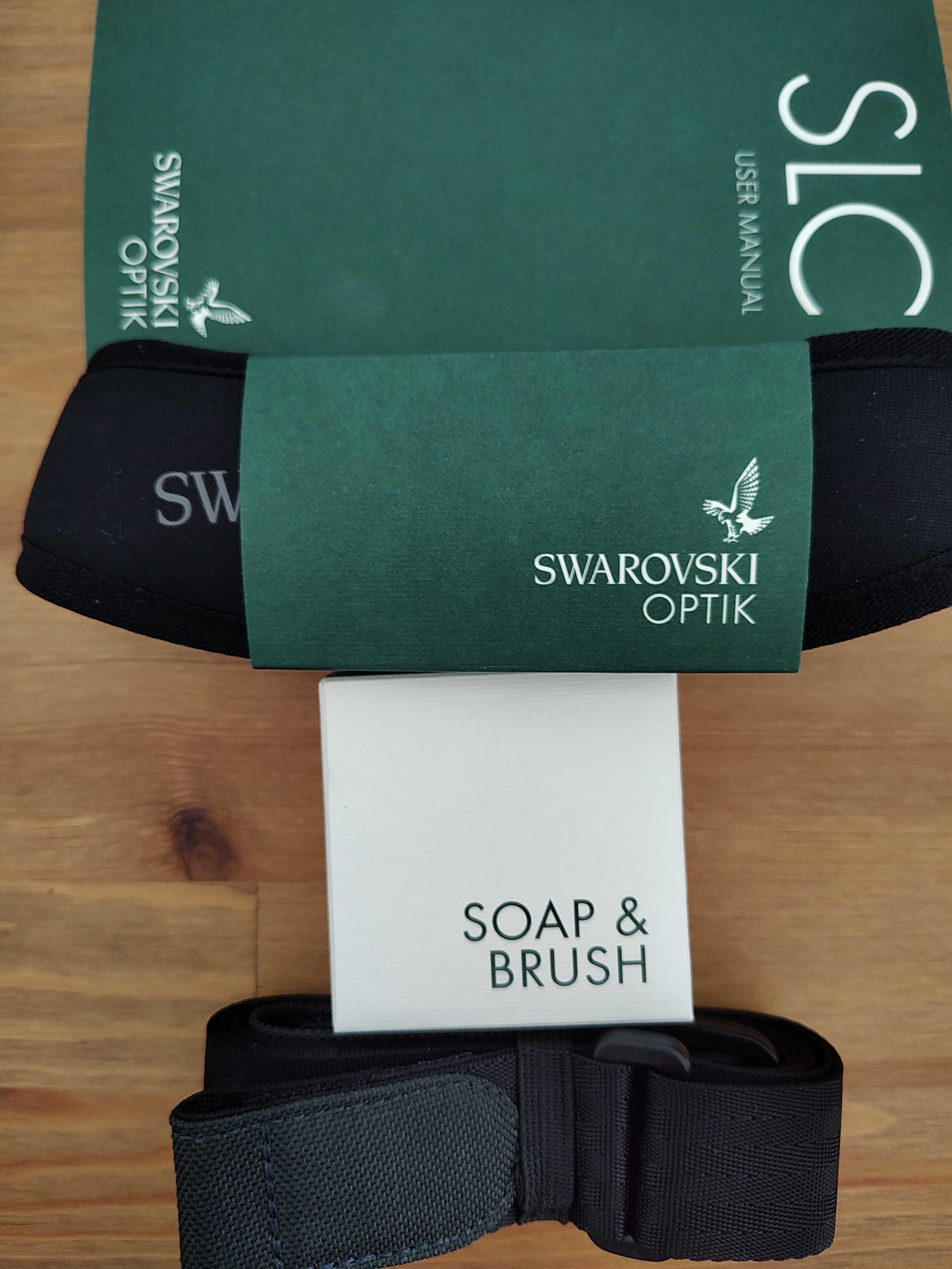

Ultimul binoclu cumparat a venit la pachet si cu o surpriza. Pachet la propriu!
Poate ati mai intalnit asta dar pentru mine e sigur o premiera.
Binoclul este vandut acum si cu produse de curatat....sapun si perie.
Primul gand la vederea cutiutei cu sapun si perie a fost ca e un mic cadou din partea firmei. 😊
Nici prin cap nu mi-a trecut ca sunt produse de igiena chiar pentru binoclu.
Apoi m-am uitat in instructiunile de folosire si surpriza, sapunul si peria e pentru spalat corpul binoclului.
Insa peria e atat de tare incat cred ca mi-ar zgaria pielea daca as folosi-o la dus. Nu am curajul sa frec acoperirea de cauciuc a binoclului cu o astfel de perie. Pentru un purcel parlit cu paie e mult mai potrivita.

Dacă e atât de țeapănă, s-ar putea ca peria aia să fie inclusă în pachet ca să poată să găsescă pretexte de refuzat garanția. Lăsând gluma deoparte, dacă scapi vreodată binoclul în noroi o să găsești peria și săpunul lor foarte utile.
