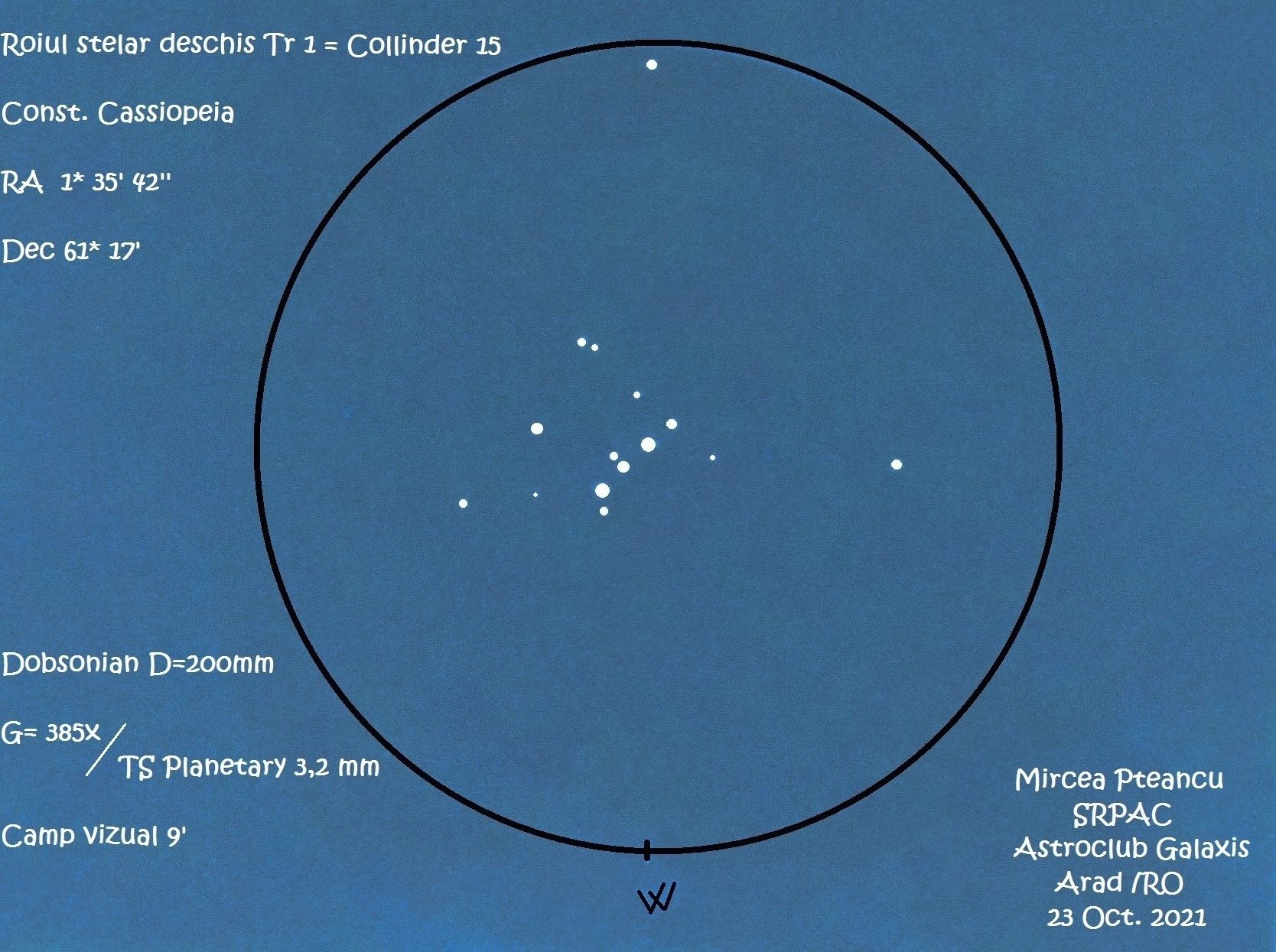

Atasez desenul roiului Trumpler 1 asa cum l-am observat cu Toleascopul de 200mm.
Este posibila ca prin luneta de 60mm sa fii vazut steaua dubla din randul principal ca un singur obiect.
Celelalte doua stele ar fi atunci cele invecinate ce ea.

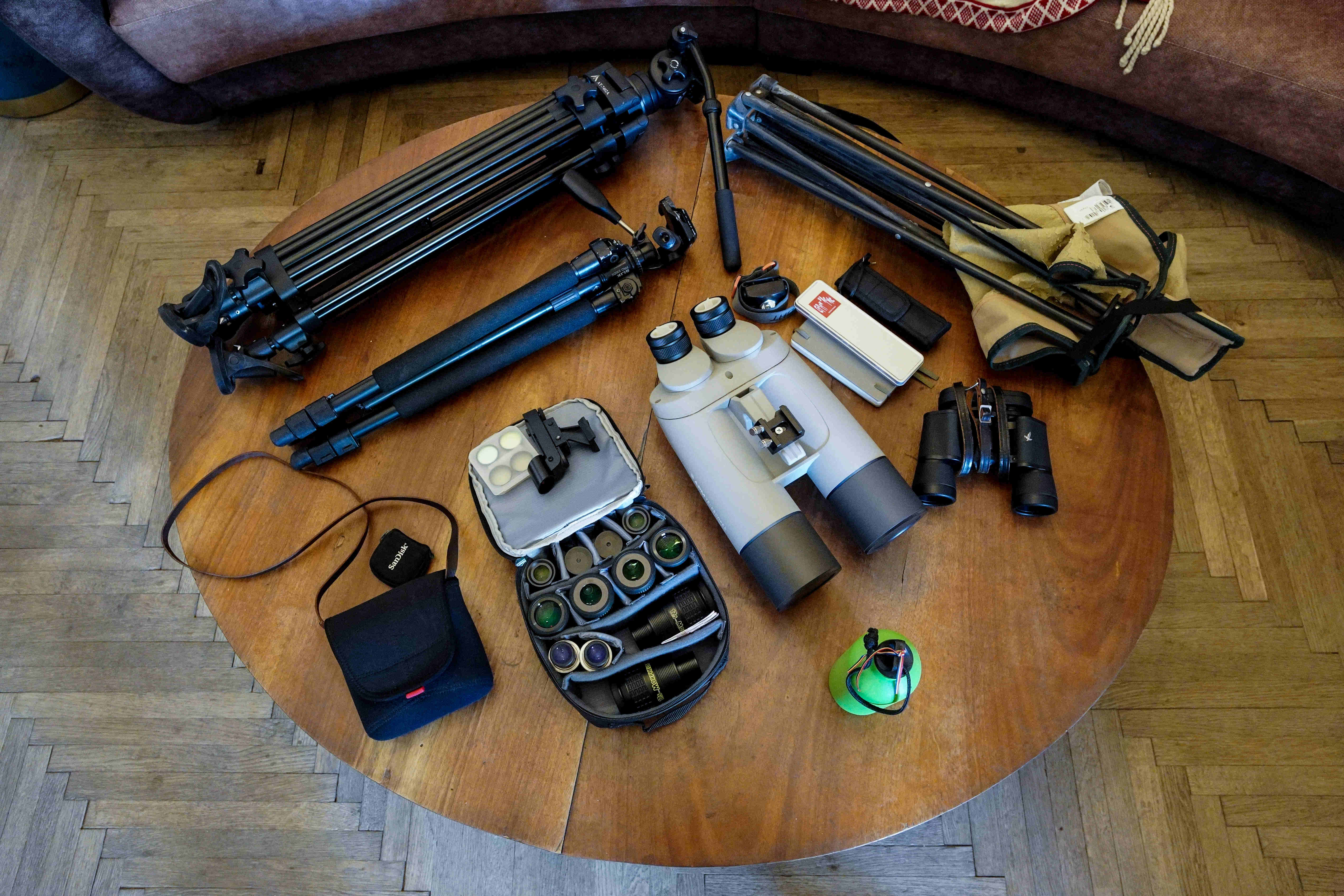

FUNDULEA 22-23 SEPTEMBRIE 2023
A fost o noapte speciala. S-au adunat foarte multe instrumente. In ordinea aperturii:
-2. Swarovski Habicht 7x42
-1. Fujinon 10x50 FMTR-SX
1. Binoscopul de 70mm cu oculare la 45° ("Fregata") folosita cam toata noaptea la pupila 5.6mm
2. Luneta APO ED 100mm 700mm
3. Luneta APO ED 150mm, 1200mm folosita cam toata noaptea la puterea 200x
3. Newton 200mm
4. C8, focala 2000mm
5. Newton 500mm. Da, este adevarat 500mm cu focala 2000mm!!! folosit cam toata noaptea la puterea 250x cu Ethos 10mm +parracor
S-au vazut tot felul de obiecte interesante si iata eu am placerea sa impartasesc cu voi experienta la fiecare dintre ele.
Experienta se aseamana cu urmatoarea analogie: Avem imaginea unui lan de grau ce se onduieste in bataia vantului cu o intindere asemenea unei mari- imaginea prin Fregata . Apoi avem doar imaginea extrem de concentrata a unui spic de grau din acelasi lan, dar plin de detalii si nuante - DSO prin Newton 500mm sau planete prin ED150mm. Deci avem doua extreme. La mijloc intre acese doua extreme se afla Newton 200mm si luneta ED100mm. Acestea sunt cele mai echilibrate instrumente din seara respectiva avand cate putin din amandoua extremele. Daca ar fi sa ai un singur instrument bun la toate, acestea sunt cele mai versatile de departe!
Dar fiecare instrument isi are calitatile lui proprii dar si limitarile lui. Unele sunt mai specializate alte mai versatile. Din aceste instrumente, trei sunt cele mai de nisa (specializate) pentru ca stiu sa faca lucrurile la extrema:
1 Newton 500mm este capabil de niste detalii nebanuite. De exemplu in Nebuloasa Gantera se vedeau nervuri si detalii aproape tridimensionale ce rivalizau cu ce am vazut prin fotografii, doar ca erau alb negru. N-am mai vazut asa ceva printr-un telescop. Imaginile aveau o luminozitate atat de mare, incat mareai si peste 300x si luminozitatea planetelor era suparator de puternica chiar si asa. Un alt obiect spectaculos prin acest urias a fost nebuloasa Veil (o mica parte din partea de vest) observata la 200x cu filtru O III. Structura nebulozitatii mi-a adus aminte de o picatura de cerneala picurata intr-un pahar cu apa, care formeaza firicele fine ca niste cheaguri. Am mai vazut foarte spectaculos si M15 rezolvat intr-o multime de stele si bineinteles M13. Superbe! Au fost spectaculoase si nebuloasele Inel, Cat Eye, Blink si Packman. Aceste obiecte mici ca marime unghiulara, ce necesita puteri mari, raman specialitatile acestui urias telescop.
2. Luneta ED 150mm a aratat cele mai detaliate si contrastante planete pe care le-am vazut eu vreodata printr-un telescop. De exemplu pe Saturn se vedeau benzi, de ziceai ca e un fel de Jupiter Smile Prin Newton 500mm planetele erau mult mai luminoase decat in luneta ED150mm, incat erau putin arse. De asta s-au pus filtre galbene ca sa intunece putin zonele arse de pe planete, dar tot nu se ajungea la contrastul lunetei de ED150. Planetele si luna raman specialitatile acestei mari lunete ED150
3 Fregata este instrumentul de campuri mari (RFT) la care o sa zabovesc un pic mai mult. Poate lucra aproape de pupila de iesire 6mm la o putere de 12.5x. Este instrumentul care imi arata densitatea cea mai mare de stele intr-un singur FOV.
Roiul Dublu Perseu este un exemplu de obiect unde Fregata este specializata. De altfel tot complexul de roiuri din imediata vecinatate a acestui roi dublu era atat de extins, incat deabea incapea in FOVul de 4 grade.
Prin acest intrument am vazut cea mai frumoasa galaxie Andromeda vazuta de mine prin orice instrument. Cu cativa ani in urma am mai vazut-o aproape similar printr-o luneta tot de camp larg doar ca acum mult mai extinsa si inca mai frumoasa. Galaxia in ocularele Fujiyama 25mm de 2.6grade atingea marginile FOVului, atat de extinsa s-a observat. Luminozitatea era foarte extinsa, doar spre margini isi micsora puterea gradat. Pentru a o vedea intreaga a trebuit sa o vad cu ocularele TV 32mm cu camp de 4 grade. Contrastul era foarte mare, pentru ca, cu o anumita acomodare la luminozitatea ei, incepea sa se zareasca si un brat ca o bresa in norul luminos. Fantastic! Galaxia in campuri mari capata o maretie aparte, data de faptul ca corpul intreg al galaxiei este decupat pe fundalul mai putin luminos de camp stelar. Se aseamana cu o brosa stralucitoare pe o rochie neagra! Doar cu instrumente de camp larg poti ajunge la un FOV de peste 3 grade ca sa poti cuprinde toata lumina acestei galaxii. De exemplu cu Newton 500mm la 250x aveai alt gen de experienta, placut si el: Se observau bratele galaxiei foarte bine dar parca pluteai cumva in interiorul galaxiei ca intr-o mare de lumina fara sa ii citesti volumul sau forma generala. Cu Fregata parca pluteai in imediata vecinatate a galaxiei! Sunt doua frumuseti diferite in felul lor.
Un alt obiect interesant observat prin Fregata a fost Nebuloasa America de Nord. Este o nebuloasa cu o suprafata aparenta extinsa pe un diametru aproximativ de 3 grade. Astfel am folosit perechea de TV32mm cu FOV de 4 grade + filtru UHC-S Baader. Aceste filtre au ajutat enorm! La fel ca O III, fac diferena intre a o vedea foarte usor si in a o vedea foarte greu, sau deloc. Si la nebuloasa Gantera si Inel am observat o imbunatatire vizibila a contrastului cu filtru UHC. Observarea Nebuloasei N America am inceput-o cu zona "golfului Mexic" pentru ca acolo se observa cea mai contrastanta margine a ei. De acolo incepea sa ocupe tot FOV. Foarte mare si extinsa si foarte bine contextualizata! Am observat-o foarte usor si cu binoclul Swarovski Habicht 7x42, normal fara ajutorul filtrelor UHC, ajutat de pupila mare de iesire 6mm. S-a vazut cu acest binoclu exact ca America de Nord in hartile de geografie Smile
Tot in zona am observat si nebuloasa Veil. Atat partea de est (NGC 6992) cat si partea de vest (NGC 6960) se intindeau pe aproximativ 3 grade si au a incaput comod in FOVul de 4 grade. Swarovski Habicht si Fujinon 10x50 au punctat si ele aceasta nebuloasa. NGC 6992 prezenta chiar ceva detalii fiind usor vibrata.
Pleiadele au fost o alta preferinta a Fregatai. Cu perechea TV 32mm s-a observat nebulozitate in jurul stelelor! Dar doar cu filtru UHC si doar cu vedere periferica. Iar asta dupa ce s-a mai ridicat roiul pe cer! Cu Swarovski 7x42 deasemenea am vazut nebulozitate in Pleiade cu aproape vedere directa.
Roiul bufnita cu ocularele Delite 11mm la 36x s-a observat bine decupat de fundalul stelar. De fapt seamana mai mult parca cu un rac. Din nou, prin newtonul de 500mm "bufnita" era marita si formata din nenumarate stele mici incat nu se mai citea usor acest asterism ca intreg.
La urma am lasat o nebuloasa ciudata, pe care o consider revelatia serii: Nebuloasa Blink
Nebuloasa asta, cu marimea aproximativa a nebuloasei Inel, in momentul cand ma uitam fix la ea, disparea treptat, dar complet, ca si cum ar fi stins-o cineva ca din potentiometru. Daca miscam un pic pupila langa ea, brusc "se aprindea" din nou Smile Dar pentru asta trebuie puteri relativ mici. Eu am folosit Delite 36x cu Fregata. Se vedea ca o stea luminoasa condensata si defocusata un pic de nuanta albastru pal. Prin Newton 500mm la 250x Nebuloasa Blink nu mai disparea, pentru ca era foarte mare si evidenta in FOV prezentand detalii senzationale ca intr-o poza
Cu Zwarovski 7x42 in afara de nebuloasele mari din Lebada vazute mai sus, am mai vazut M103, M33, Dublu Perseu, Hiadele, Andromeda
Poza de grup a fost facuta la sfarsitul observatiilor. Se observa in poza cum, Pleiadele, Hiadele si toate stelele sunt parca aspirate ca de o gaura mare neagra de diametrul 500mm
pregatite pentru observatii
