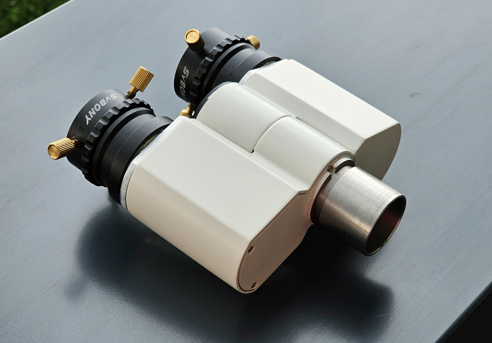

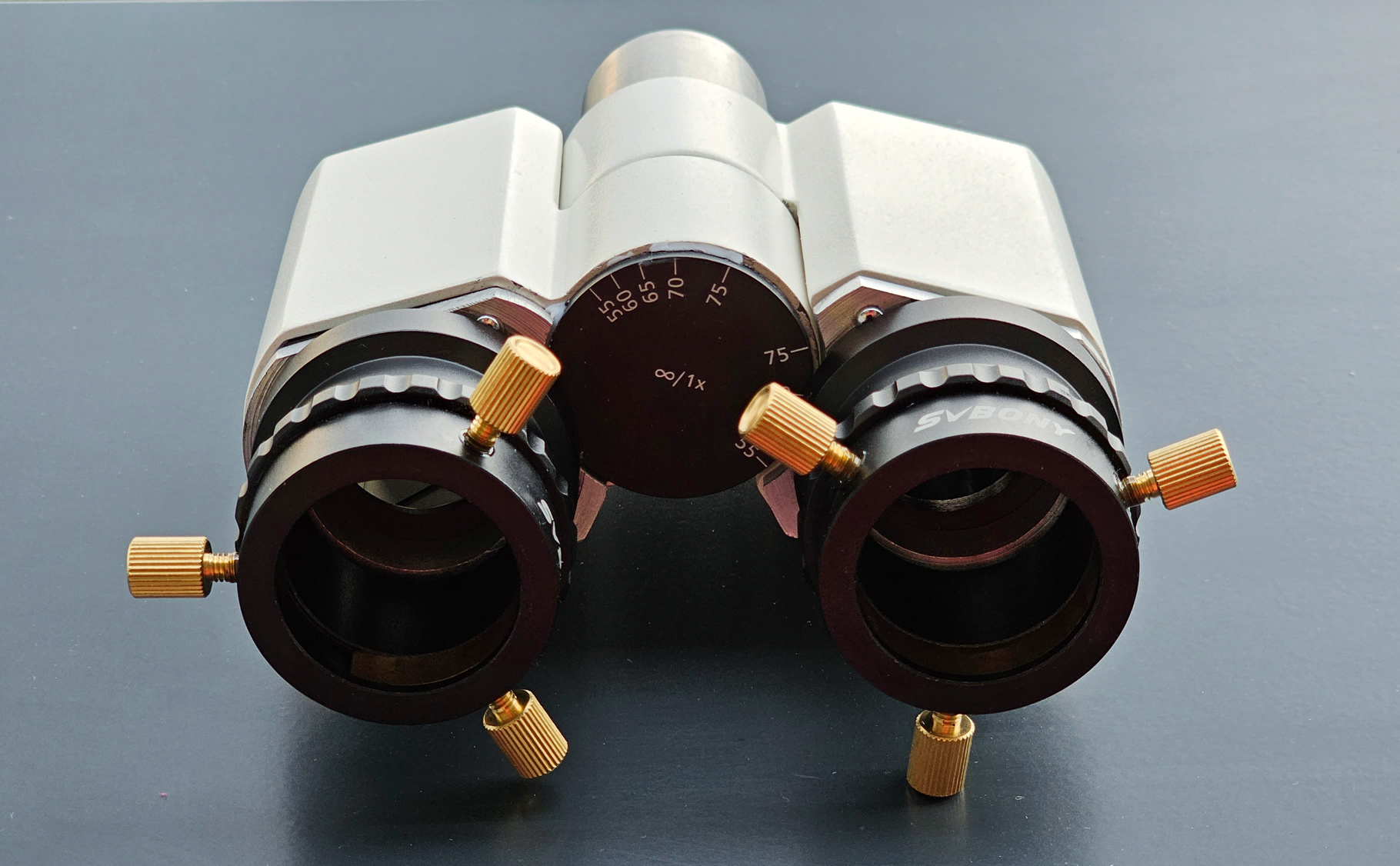

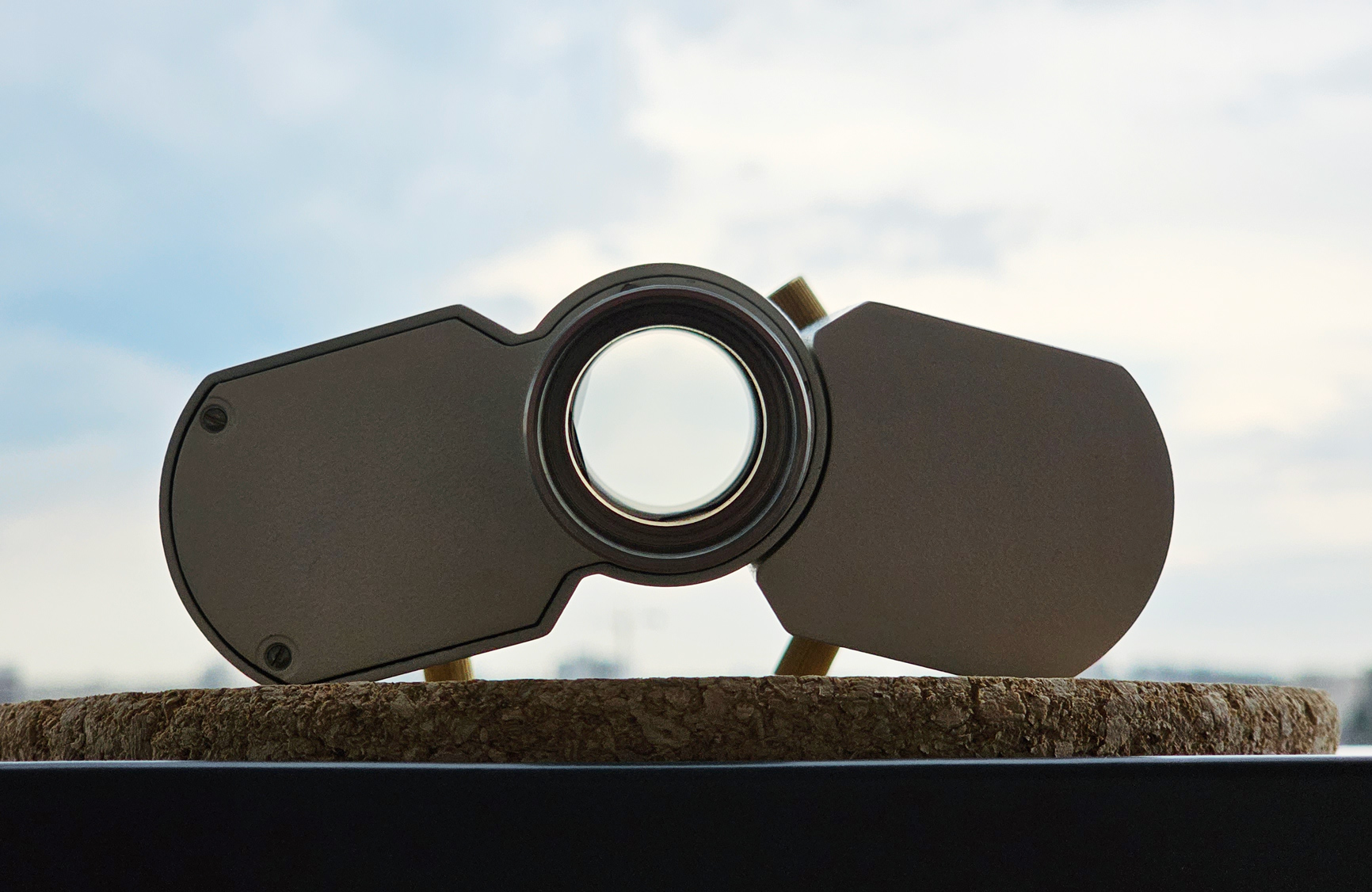

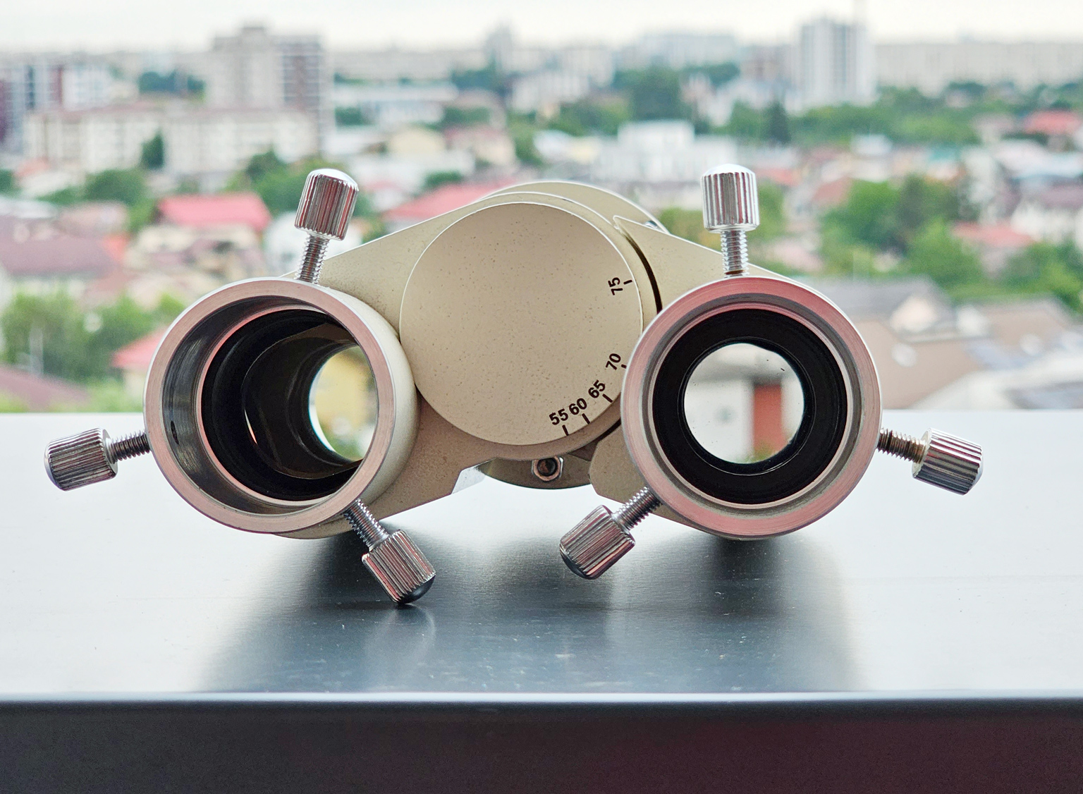

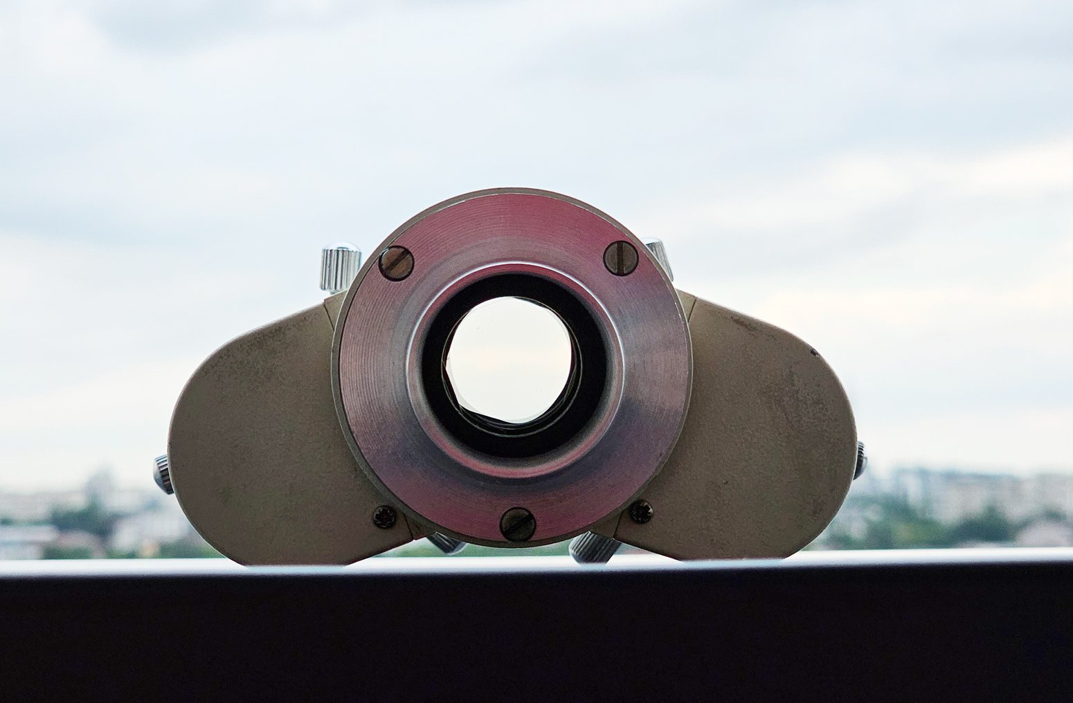

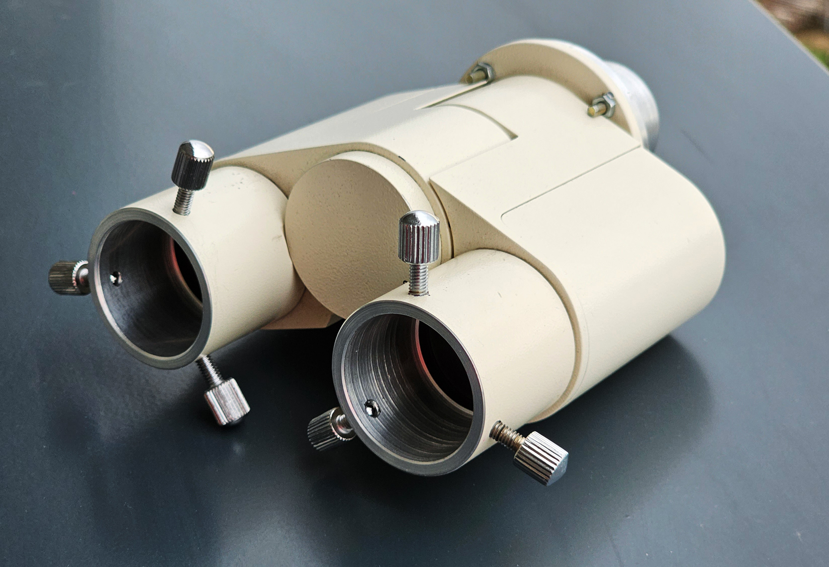

Vand doua binoviewere Zeiss, provin de la microscop, dar ambele au fost adaptate pentru telescop, tot ce trebuie este o pereche de oculare Smile
Vizoarele se vand cum sunt in poze, unul are frezate portocularele sa intre oculare de 1.25", iar celalalt mai nou, are schimbata partea de sus cu adaptoare filet pt T2 (pot oferi la cere si adaptoarele originale). Adaptoarele T2 la 1.25 au ambele reglaje pentru dioptrie, iar dupa preferinta se pot desuruba si pune altele si mai performante, click-lock etc.
Pret binoviewer Zeiss simplu: 800 ron
Pret binoviewer Zeiss T2-1.25: 1300 ron

Cam cu câți mm se lungește calea optică?

Buna ziua,
Cel mai nou cu adaptor t2 are aprox 12cm, iar celalalt are 12.5cm.

Buna ziua
La cel simplu se poate face reglaj separat pe fiecare ocular in parte ?
julliano
Data inscrierii: 13 Mai 2010
Mesaje: 330
MesajTrimis: 07 Aug 2023 11:07 Download mesaj
Buna ziua,
Cel simplu nu are niciun reglaj, decat interpupilar.
