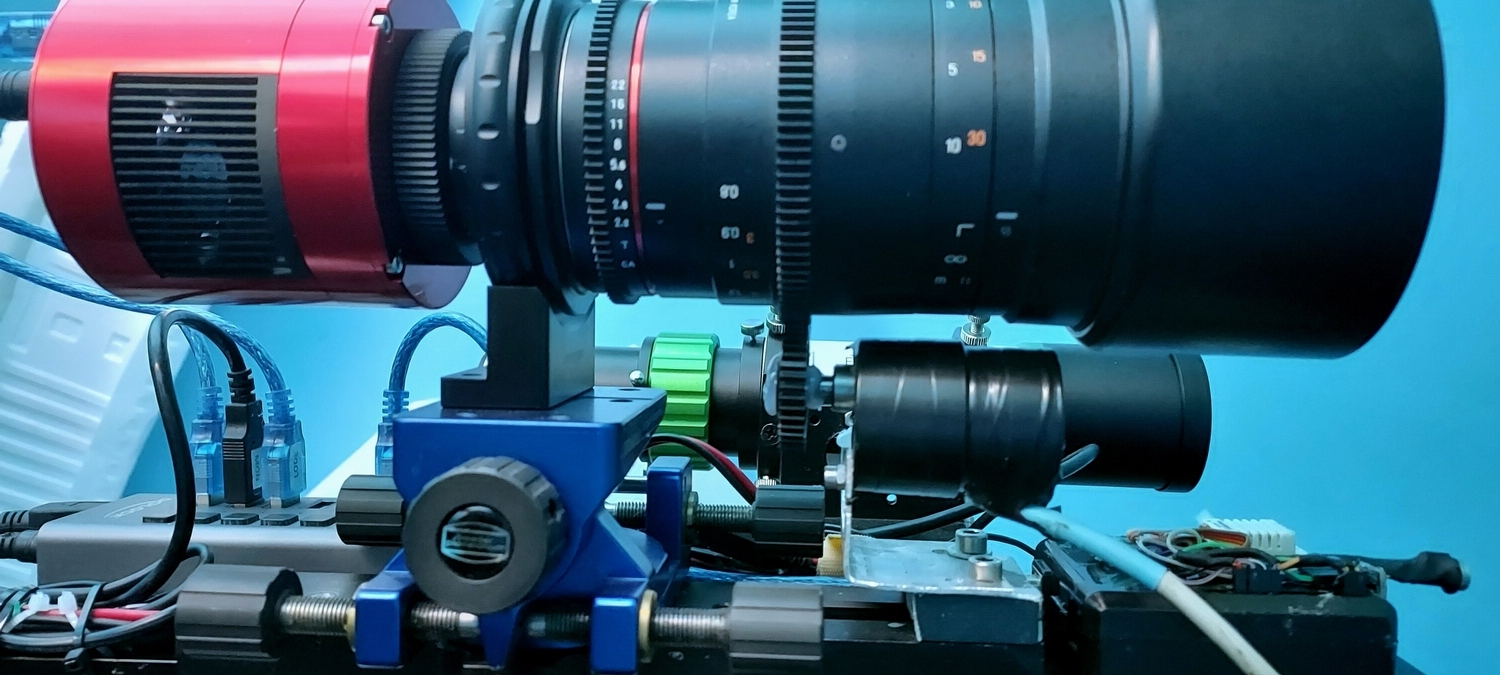

@valy
Am observat ca trebuie sa calibrez monitorul. Am vazut si pe Astrobin si aici dupa postare pozele apar mai intunecate.
Am pozat la f2.8, dar din procesare se mai schimba fundal, detalii, etc.
Samyangul l-am prins pe O...X, si am avut noroc ca l-am luat de la un fotograf profeionist din Iasi,
Obiectivul are si un inel dintat pentru focus, la care am adaptat un motor seletek sa pot face autofocus.
Si chiar merge foarte bine.

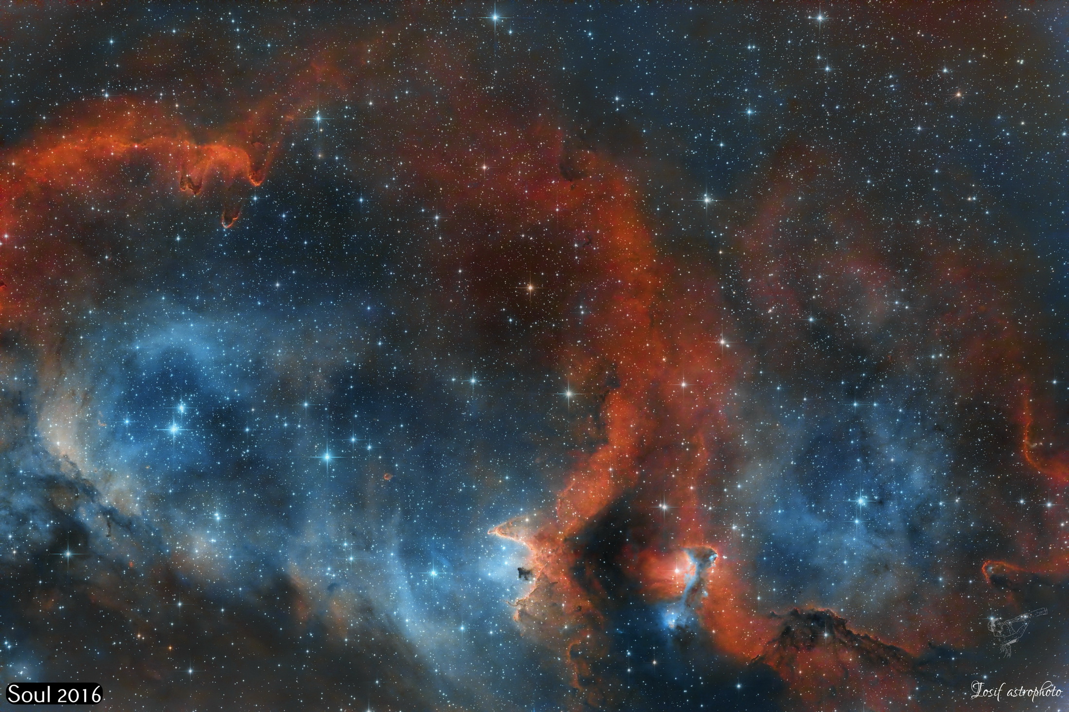

Titlul subiectului: Soul 2016
O achizitie din August 2016, care dupa 7 ani a fost prelucrata la final.
Metodele de prelucrare au evoluat, si in urma cu 7 ani, prelucrarea era mai dificila.
Imaginea a fost achizitionata cu un DSLR Canon 1000 modat de userul @psemil cu racire controlata mesterit cu mare migala de catre el.
Tubul a fost un Astrotek AT8'' 200/800 F4 cu corector GPU.
Montura Celestron CGEM, ghidaj OAG TS9.
Fisierele pentru prelucrare au fost.
Bias_40, Dark_20, Flat_38, Light_160_X_600s_ISO_800
Cer senin si plin de stele.

Hubble, tată! Shocked
Mesaje: 2952
MesajTrimis: 13 Sep 2023 08:00 Download mesaj
Minunat! Bravo Iosif! Ce bine a iesit cu o camera OSC! A avut cumva si un filtru gen duo-narrowband?

Încearcă sa umbli puțin la culorile stelelor. Ar fi superb sa fie diferențiate si mai naturale.
Bravo Iosif. Sunt mai vii, mai luminoase si cu multe detalii, acum, pozele tale. Frumos!

Cand pozezi cu un DSLR modificat, si cu filtru Clip Astronomik CLS, nu ai controlul natural al stelelor.
Daca ne uitam in imagine stelele pe tenta galbena se vad in culoarea lor naturala.
Filtrul da o tenta verde, si asa am cautat sa aduc stelele la cat mai aproape de realitate.
Si trebuie avut in vedere ca e o achizitie veche la inceputul meu in astrofotografie, si am prelucrat-o cat mai bine posibil.

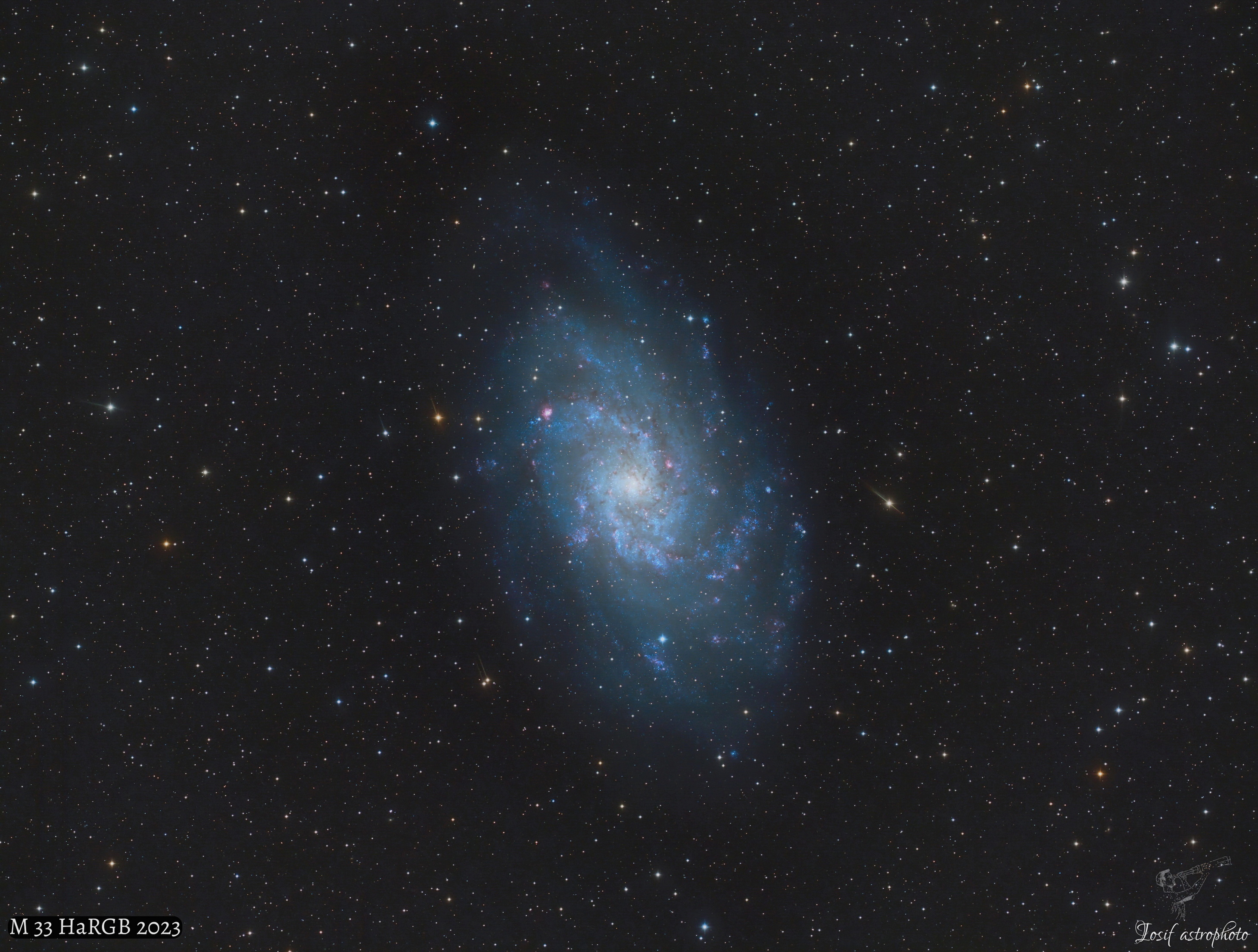

Titlul subiectului: M33 HaRGB
M33 HaRGB, pozata in doua zile din Septembrie 2023, si anume 10, 11-09-2023
Am folosit camera FLI ML8300 cu racire la 0 grade, Takahashi FSQ 85 ED, montura Celestron CGEM, ghidata prin Luneta 50 mm Skywatcher cu ASI 120 MM.
Am adunat.
42 X 300 sec 1x1 Astrodon R
42 X 300 sec 1x1 Astrodon G
42 X 300 sec 1x1 Astrodon B
42 X 300 sec 1x1 Bader Ha 7 nm
Am mai adunat si 82 cadre Luminanta, dar in alta postare o sa va prezint rezultatul.
Dark, 22, DarkFlat 30, Flat 30, Bias 22
Prelucrarea a fost efectuata numai cu PixInsight.
A fost un an 2023 foarte bun, si am iesit cu echipa, si anume: Alex Babiuc, Bogdan Bacila si Alin Jitarel am iesit la pozat aproape in fiecare luna.
A fost un an de care o sa-mi aduc aminte cu drag.
Va doresc la toti un cer senin si plin de stele.

Foarte frumos, Iosif. Felicitări.
Felicitări si întregii echipe cu care ai mers la "vânătoare" in galaxia noastră.
E o satisfacție sublima sa dezvălui cu instrumentele asto-foto dar in special prin procesare, obiecte deep-sky, pe care cu ochiul liber, prin telescop, nu le poți vedea cu atât de multe detalii ci doar datorita sensibilității unei camere dedicate, speciale.

Foarte frumoasa poza! Felicitari Iosif! Ai niste reflexii la stelele mai luminoase (nu sunt pe aceeasi directie). Care o fi cauza?

Salut, si mersi de apreciere.
Reflexiile se datoreaza de la roata de filtre StarLite. Am inversat roata si filtrele sunt mai apropiate de cipul camerei si nu mai apare.
Cer senin.

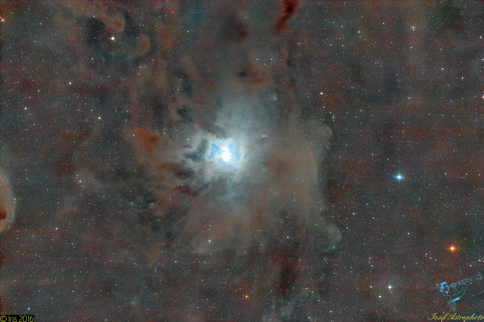

Titlul subiectului: Reprocesare Iris 2016
Salut.
Am reprocesat o veche poza, de prin 2016, cu Exterminatoarele.
Datele sunt in link.
https://www.astronomy.ro/forum/viewtopic.p...mp;start=0

Good job!

Super! Imi place cum ai scos in evidenta praful (sau norul molecular). Insa stelele cred ca le-ai micsorat prea mult, sunt prea punctiforme, ca nisipul si nu sunt diferente intre ele.

Super faina inaginea cu Nebuloasa Iris. Felicitari. Smile Norii de praf se intind mult in afara partii luminoase a nebuloasei din ce observ.

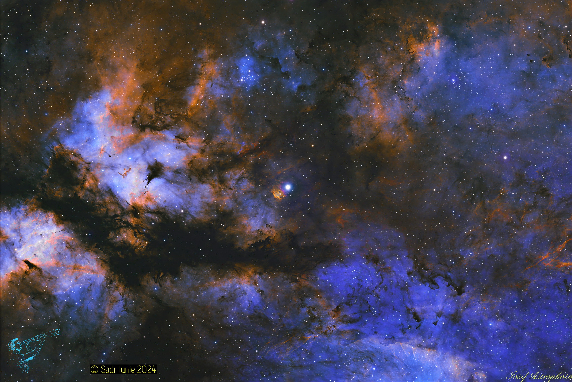

Titlul subiectului: Sadr
Am modificat echipamentul cu componente mai calitative, si in cautarea unei zone am poposit pe zona stelei Sadr in centrul imaginii, si cu semnalul din jurul stelei.
Ce a iesit se vede in imagine. Am pozat cu un Esprit ED80, camera ASI 294 MM PRO, montura
EQ5 PRO, ghidaj Svbony 30 mm cu ASI 120 MM, filtre Astrodon Ha, OIII, SII 3nm.
Imaginea este combinata in modul SHO in urmatoarea componenta.
Ha 74 X 300 BIN 2X2
OIII 75 X 300 BIN 2X2
SII 78 X 300 BIN 2X2
Total 16 ore.
Aproape toata imaginea este pozata de pe balcon, in conditii de poluare luminoasa consistenta.
