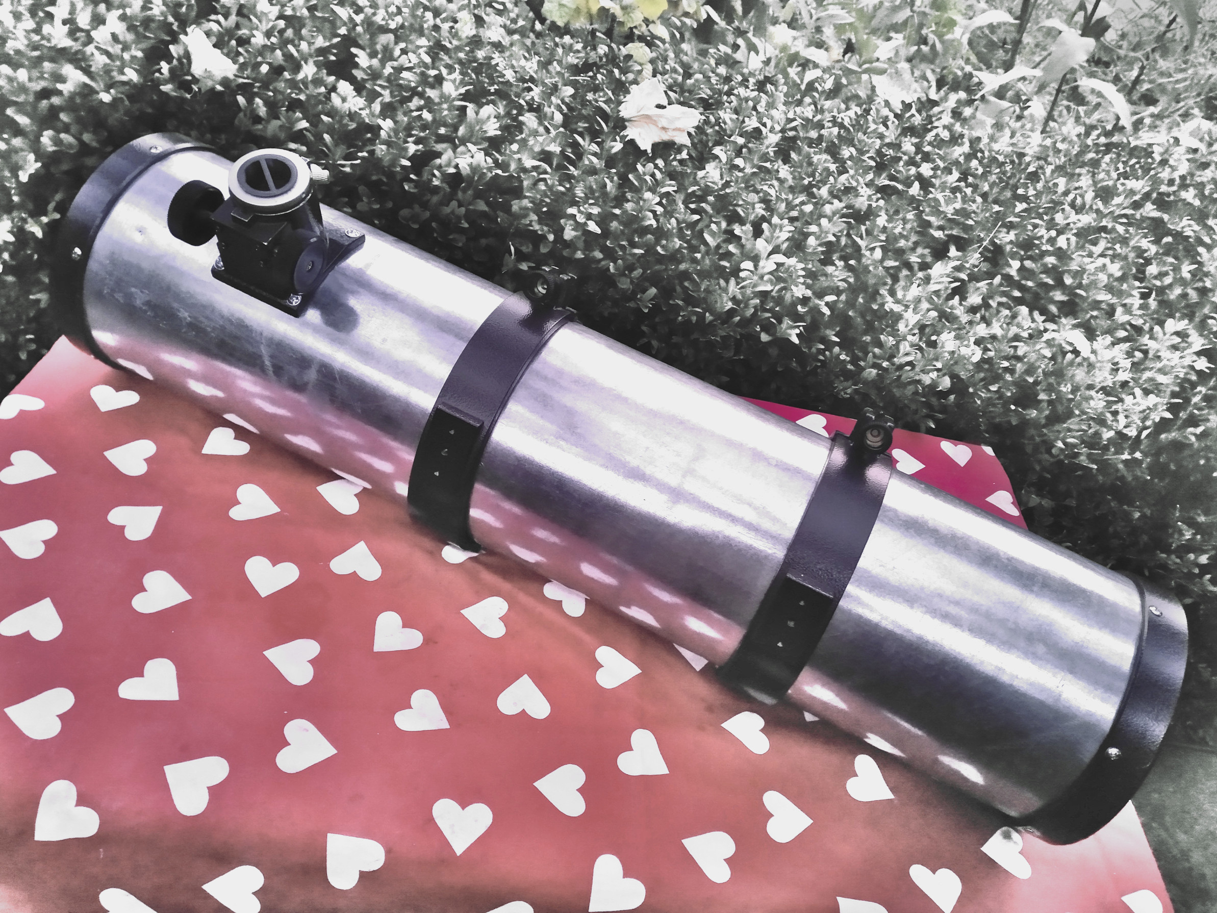

Aici vedem pana unde am ajuns azi cu newtonianul 150mm F/5 care optic are D= 148mm.
Cam acesta este statusul:
- inele tub + adaptor pentru atasare la montura Penelopa = gata
- oglinda principala inaltata si lipita, barillet imbunatatit = gata
- gaurire tub-montare focuser = gata
Grosso modo mai am de executat:
- modificare paianjenul secundarei pentru tub D=178mm
- montaj bracket/... i pentru cautator/ ...toare
- vopsire interioara-exterioara
- montaj final.
Recunosti focuserul ? De la tine l-am primit, a dotat reflectorul tau Hinds, la inceput.
L-am modificat / redus ca inaltime. Acum inchis are 65mm, foarte bun, multumesc !
Bricolaj placut si cu spor va urez, Mircea

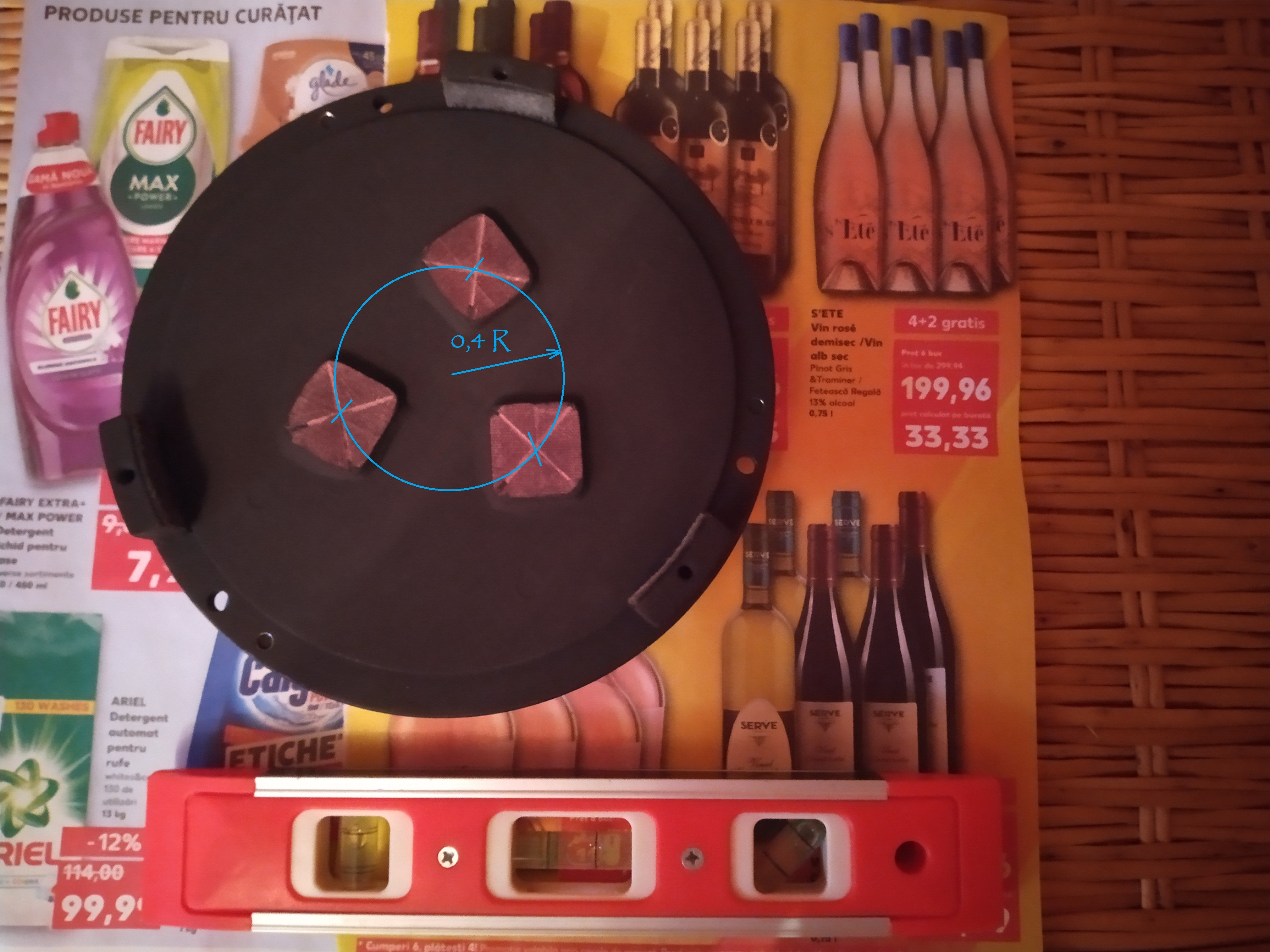

Am si eu doua intrebari:
- ce inseamna "oglinda principala inaltata"?
- am vazut de multe ori scris pe aici ca oglinda se lipeste cu silicon; ce fel de silicon trebuie?
Va multumesc si va doresc spor la lucru!

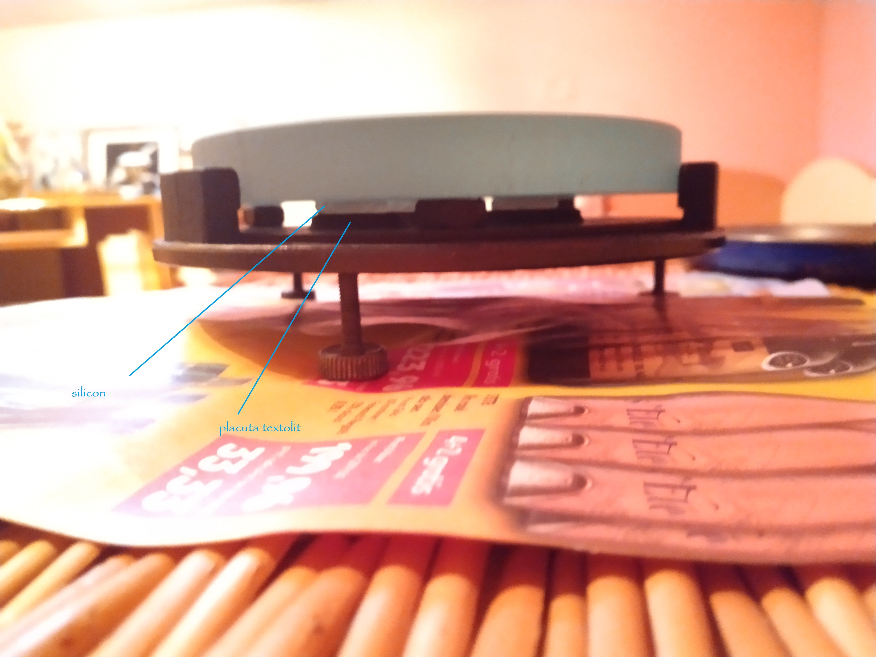

Salut Gabriel
Raspund cu placere !
Am lipit niste placute de textolit in asa fel incat centrele lor sa cada in punctele ideale pentru sustinerea oglinzii adica = 0,404 R.
R = raza oglinzii. Placutele au fost lipite cu adeziv epoxidic.
Pe siliconul folosit scrie ''Glass'' si este destinat lipirii sticlei, oglinzilor ...
Siliconul se pune pe centrele placutelor.
Niste opritoare ( un numar anume de saibe , de exemplu), puse in dreptul bordului oglinzii la 120 grade, asigura ca oglinda sa nu preseze tot siliconul dintre spatele ei si placuta ci sa formeze o perna de 3mm grosime.
Se lasa timp de 48 ore, cel putin, siliconul sa se intareasca intr-un loc ferit. Nu se umbla in preajma oglinzii, mai ales in primele ore. Pui siliconul, iti iei talpasita si incui camera.
Textolitul are (daca nu ma insel) o grosime de 6mm +pernele de teflon 3mm = spatiu liber in spatele oglinzii de 9mm.
Din fabrica, spatele oglinzii era asezat pe o zdreanta de burete si statea alipita de placa de baza.
Ma astept sa am timpi scurti,de ordinul a 20 minute pentru aclimatizare, din cauza racirii pasive asigurate de inaltatoare.
Am lipit oglinzile de la Toleascop 200mm, Ratusca cea urata 125mm si newtonianul de 76mm.
Si newtonianul 125mm F/4,5 a avut oglinda lipita.
Un singur si mare avertisment : trebuie sa operezi cu rigurozitate si metodic ca un chirurg. Daca ajunge silicon pe fata aluminizata a oglinzii ... ai pus-o, nu te mai poate ajuta nimeni decat pubela de gunoi.
Dar lipirea asigura pastrarea colimarii o lunga durata si foarte precisa.
Duminica noaptea, cu ''Ratusca cea urata'' si a ei lipita oglinda, am vazut la 270x, discurile de difractie partial suprapuse ale stelei duble STT 410 cu separatia de 0,86''.
''Cine nu risca ... nu frisca '' !
PS: evident ca am lipit si placa de baza de inelul metalic al barilletului. Din fabrica, placa de baza din plastic era ''talanga - balanga''. Am lipit-o cu epoxid, i-am aratat si ei cine-i sefu' la telescoapele mele, nu se plimba cum are chef, ca in China.
Dar eu nu am resentimente fata de chinezi, ei se straduiesc sa produca cat mai ieftin, datorita lor avem toptan de telescoape.
Am insa tot dispretul pentru poolele de nemti de la gmbh .... care se lauda cu o asemenea oroare cum a fost acest telescop cand a iesit din fabrica.

MesajTrimis: 20 Sep 2023 09:39 Download mesaj
Buna dimineata,
Multumesc pentru raspunsul foarte detaliat.
Mircea Pteancu a scris:
Salut Gabriel
Numai ca sa fiu sigur, distantierele (saibele) stau acolo numai pe timpul uscarii, apoi se indeparteaza, nu-i asa?
Siliconul se pune ca niste picaturi, nu-i asa? Din poza se vede ca sunt destul de mari rondelele de silicon formate.
@Erwin, multumesc pentru completare. Ce inseamna oglinzi subtiri, a mea cred ca are cam 2,5-3cm grosime (cand o sa o mai scot o sa masor exact)?
Am vazut pe undeva, un sfat ca la oglinda secundara e bine sa mai fie un fir lipit cu epoxi de spatele oglinzii (o picatura) si de suportul oglinzii, in caz sa se gandeste oglinda sa se dezlipeasca si sa nu cada pe cea primara. Nu stiu cat de util e, dar pare de folos (chiar zicea persoana respectiva ca i s-a intamplat sa cada, noroc cu firul)

MesajTrimis: 20 Sep 2023 21:30 Download mesaj
As raspunde cu ''da'' si ''nu'' la observatia privitoare la oglinzile subtiri.
Intradevar, oglinzile subtiri se deformeaza sub actiunea greutatii proprii, aceasta ar fi la ''da''.
Deformarea apare la oglinzile subtiri, fie ca le lipesti, fie ca nu, daca sunt asezate incorect, cu numar insuficient de puncte de sprijin. Asta ar fi la ''nu''.
Multumesc inca odata pentru focuser !
Gabriel
Ai intuit foarte bine. Pachetele de saibe - de exemplu - se elimina dupa intarirea siliconului.
La ''Toleascop'' 200mm si ''Ratusca cea urata'' 125mm, barilletul este diferit de cele comerciale.
Acolo folosesc cuie groase de 3mm, cu floarea taiata, dispuse radial la 120 grade.
Pentru ati forma abilitatea de a pune o cantitate potrivita de silicon, iti sugerez sa faci exercitii.
Ideal ar fi sa pompezi pe fiecare din cele trei ''puncte'' siliconul cat mai continuu si in cate o singura trecere. Ideea este sa pui silicon la punctul 1, pompez, pompez pana cand consider ca este suficient.
Stau deasupra punctului 1 cu pompa de silicon pana nu mai curge.
Trec la pct. 2 apoi pct 3.
Ideea este sa nu apara ''fire'' sau picaturi de silicon pe care sa nu le sesizezi si care apoi sa ajunga pe mana, pe vreo unealta si , Doamne fereste, pe oglinda !
Am zis si repet, te consideri un chirurg in operatie.
Am terminat cu punerea siliconului, pun capacelul.
Indepartez flaconul de silicon, ocolind la distanta elementele optice.
Cel mai bine scoatem siliconul din incapere.
Verificam sa nu fi ramas urme nedorite de silicon, schimbam manusile cu altele noi ... etc.
Cand trebuie sa dezlipim o oglinda lipita, apar noi probleme.
Daca ajungi acolo, nu fa nimic, trebuie sa vorbim. Sunt vreo doua situatii cu pericol de contaminare a oglinzii.
( Cum indraznesc unii / unele sa isi bage asa ceva in corp este de neinteles pentru mine. )
Succes, Mircea

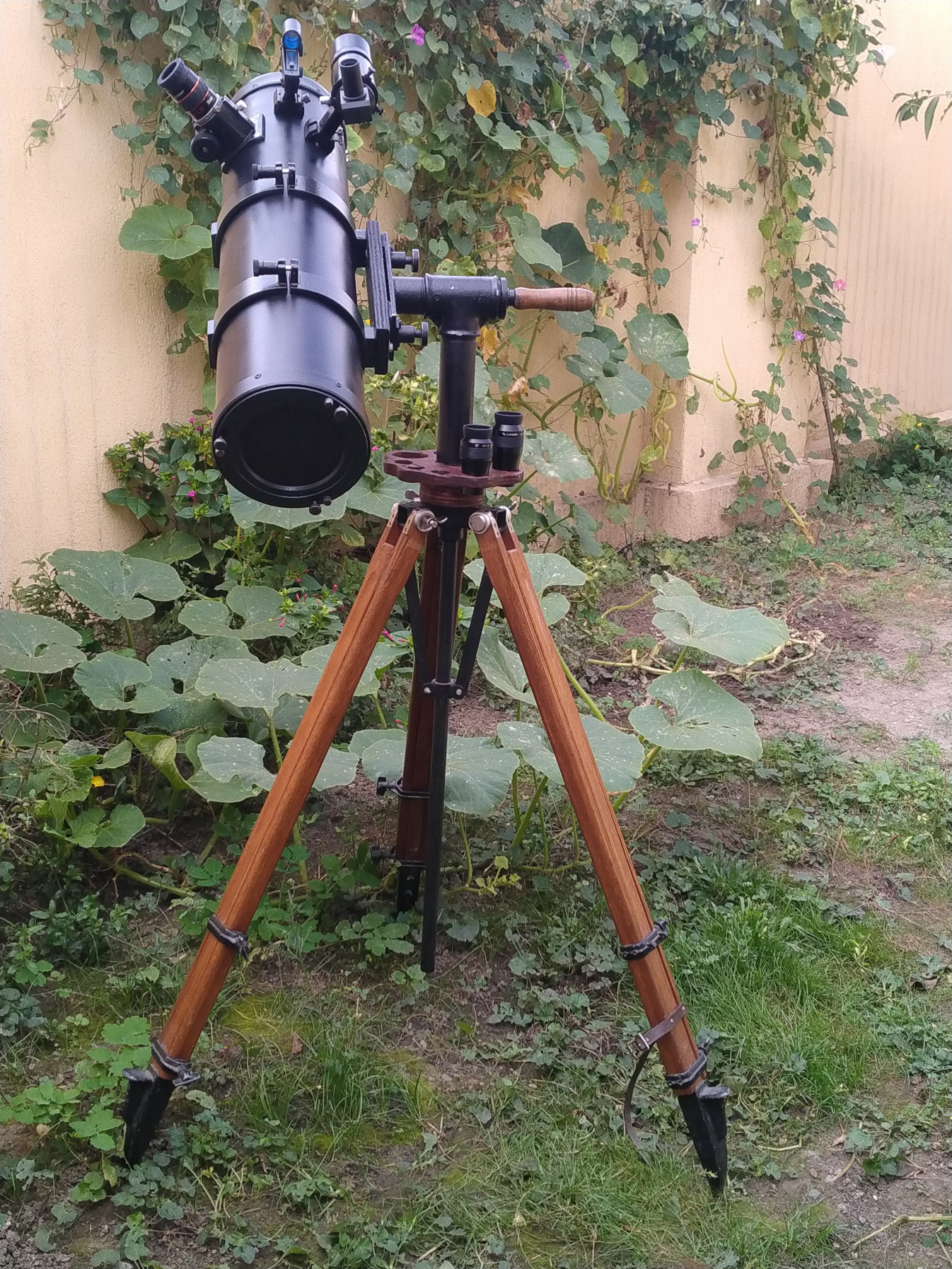

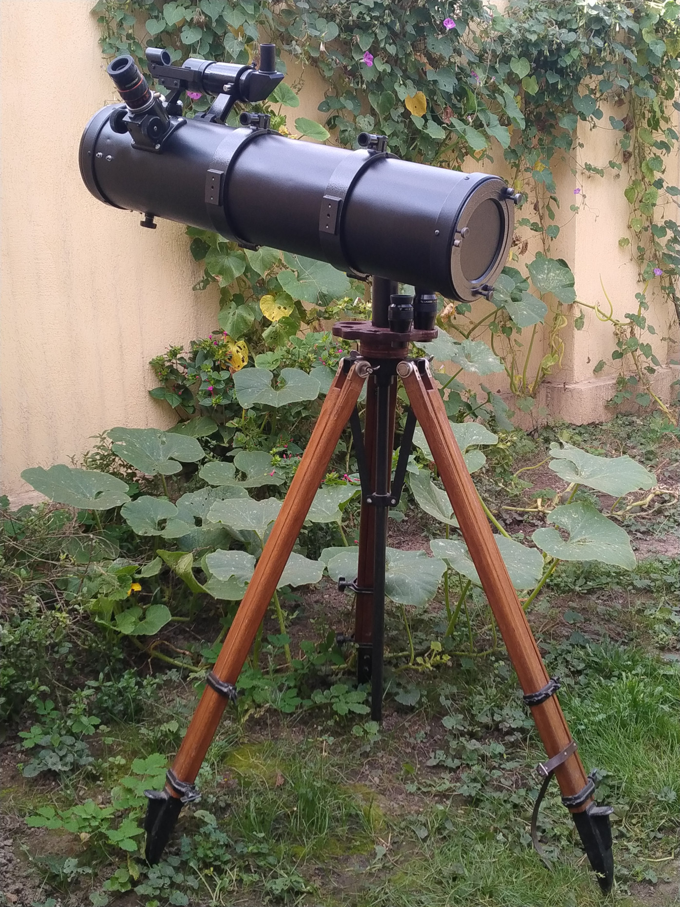

De doua-trei zile, newtonelul meu 148x752mm este operational.
Nu mai are aproape nimic in comun cu chestia oribila care a fost odata.
Inca si in aceasta dupa-amiaza m-am luptat cu colimarea care este deocamdata buna dar trebuie sa devina perfecta.
( Vreau ca Bula, si colegii lui de clasa, sa fac o fapta buna si sa urc baba in tren dar baba nu vrea ... Razz Pana la urma o conving eu.)
Atasez trei poze cu noul telescop, doua sunt vederi de ansamblu. Se vede amplasarea subansamblelor si dotarea cu cautatoare RDF si RACI 8x50mm.
Montura este Penelopa , adica montura azimutala ''pipe'' 1.5''.
Raftul rotativ de oculare apartine monturii.
Atat la oglinda principala cat si la secundara am ''bobite'' = ''bob knobs''.
Am prevazut tubul de la inceput cu ''cardinal'' = acel mic buton sau maner cu care orientez tubul pe directia dorita, de pilda spre ''punctele cardinale''. Sa zicem ca de aceea numesc acest element drept ''cardinal''.
( Mai sus este bolsitul oficial despre ''cardinal''.
Adevaratul motiv pentru care-mi place denumirea de ''cardinal'' pentru butonul respectiv este acela ca-mi aminteste de portretul Cardinalului Mazarin si de barbita aia a lui de tzap. Imi aminteste de aventurile muschetarilor, de putina scrima pe care am apucat sa o invat intr-o iarna la Castelul din Carei ...
De barba de tzap a lui don presedinte Constantinescu nu am nici o placere sa-mi amintesc, mai ales de cand a devenit pudelul de companie aL toasului iliescu la fiecare Zi Nationala de 1 Decembrie. )
Se vede si excelentul focuser complet metalic de numai 65 mm inaltime, primit de la Erwin.
Aseara pe un cer paclos am rezolvat M37, M36 si M38 in Auriga. S-a zarit slab si NGC 1907.
Am gasit roiurile numai prin tintirea cu RDF, in cautatorul RACI oricum nu se vedeau stelele slabe, sterse de pacla groasa.
La zenit cerul a fost mai curat si am vazut deja la 25x galaxia satelit M110, cu M31 si M32 in acelasi camp.
Da, iata cu adevarat un telescop ideal pentru un incepator.
Are o combinatie foarte echilibrata de apertura, camp vizual real de doua grade, volum mic + greutate mica, maniabilitate si ergonomie.
Cu asa ceva ar fi trebuit sa incep la 12 ani astronomia de amatori ...
Ma bucur sa am acest telescop macar acum, cu aproape cinci decenii mai tarziu.

Felicitări, Mircea, să-l folosești sănătos și voios mulți ani de-acum înainte, măcar cât ai așteptat după el de când erai începător! Very Happy

Aseara, Vineri 13 Octombrie am obtinut indicii concrete cu privire la calitatea oglinjoarei Sky Watcher D= 148mm.
Pe un cer inundat de nori subtiri, am facut teste la duble. De obicei, norii sunt asociati cu un seeing mai calm, de aceea am si insistat.
Din pacate, turbulenta a fost maricica, undeva pe la Pickering 5/6:
https://www.damianpeach.com/pickering.htm
La care mai venea norul cand ti-era lumea mai draga, de abia se mai vedea steaua apoi te ademenea vreo cinci-zece minute ... ''plec imediat, acusi, acusi ... m-am razgandit''. Evil or Very Mad
Una peste alta, am facut urmatoarele teste folosind grosismentele 25x/:XCel 25mm + 107x / TS 7mm UWA +150x/ Radian 5mm + 188X/ Lacerta 4mm UWA :
- Polaris, separatie 18'', Delta m = 7, rezolvat+ separata la 107x. Probabil ca ar fi fost rezolvata la mariri mai mici dar nu am si deci nu folosesc asa-numitele ''oculare de baba''.
- Delta Cyg, sep = 2,7'', Delta =3,4 , rezolvata + separata la 150x.
- Lambda Cyg, sep = 0,93'', Delta = 1,5. Am vazut ceva ''fluturasi'' acolo dar prea nesigur.Negativ.
- STT 410, sep= 0,89'', Delta = 0.1, rezolvata si separata cu puntita foarte ingusta si fluctuanta dar prezenta.
- STF 2, sep = 0,96'', Delta = 0,2 , rezolvata si clar separata, mai bine vizibila ca STF 13.
- STF 13, sep = 0,97'', Delta = 0, rezolvata si clar separata. Are stele mai slabe.
Dar ''cireasa de pe tort'' sau, ca sa vorbesc iar in limba Cardinalului, ''le chef d'oeuvre'' a fost chiar la sfarsit. Pana ce m-am distrat cu stelele de mai sus, Pleiadele s-au ridicat undeva pe la 45 grade altitudine. Asa ca mi-am luat inima in dinti si am efectuat ultimul test, un fel de ''salto mortale'' afectiv.
(Afectiunea mea pentru un telescop - da, recunosc, am sentimente Embarassed Embarassed ... j'aim les telescopes - este conditionata nici de pret, nici de aspect. Numai de performanta.)
E vorba despre steaua dubla 7 Tauri / 7 Tau / STF 412, testul ''ca la carte'' al telescoapelor de 150mm care trebuie sa aiba puterea de rezolutie = 0,78'':
- 7 Tau, sep = 0,78'', Delta = 0,26. Rezolvata sub forma de ''semnul infinitului'' la 188x, fara separatie.
Concluzie: trebuie sa continui testele cu grosismente mai mari ! Razz
