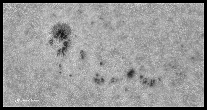

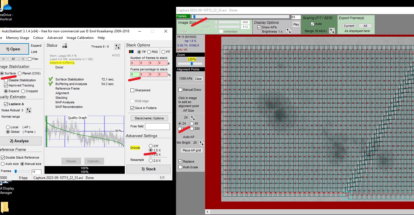

Desigur rezultatele depind de calitatea instrumentului si/sau de seeing. Si in cazul meu am rare ocazii cand apuc sa fac obseratii si capturi, uit cum se mai prelucreaza. Dar de ex. in cazul de mai sus au mers setarile din AS!3 de mai jos,"secretul" fiind alegerea a putine cadre, determinarea ochiometrica manuala a cadrului de referinta si multe puncte mici pe grid. Drizzle 1.5x a mers binisor. La final wavelets in Registax 6.

Putem colabora. M-am oferit pe alte subiecte de discutii pentru editari planetare, lunare, solare.
valy a scris:
Pune si fara drizzle. Eventual, daca nu te deranjeaza ca pe altii dreptul de autor, imi poti trimite brutul si mie. Wink

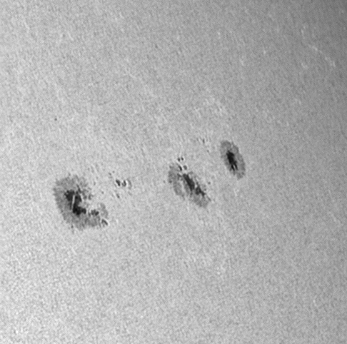

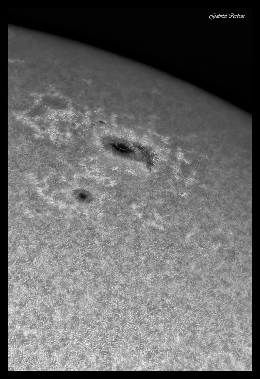

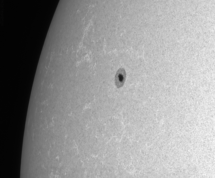

Soarele astazi ,prin luneta de 80/900mm, cu camera Point Grey Chameleon la focala efectiva de 1300mm, cu barlow.
Eu procedez astfel la achizitie si prelucrare: la achizitie cat mai multe cadre (minim 3000) ,la stackare un procentaj cat mai mic din cadre, dar nu prea mic caci incepe sa apara si zgomotul dupa wavelets (minim 100 cadre alese), alegerea atenta a cadrului de referinta si nu abuzez prea mult de slidere in wavelets, doar atat cat sa devina clara imaginea, fara a accentua prea mult contrastul sau detaliile.
Folosesc la prelucrare softurile AS!3 ( sortare si stacking cadre ) ,Astrosurface (in locul Registax la wavelets) si Photoshop ( crop, corectii luminozitate si contrast).
La Soare ,deobicei seeing-ul este mai prost decat la planete sau Luna, asa ca procentajul de cadre din fiecare captura nu trebuie sa depaseasca 30%.
Un alt lucru important este focalizarea corecta a instrumentului care de multe ori este dificila in conditii de lumina ambianta puternica de afara, care bate in ecranul PC-ului sau laptopului la care este conectata camera. Se poate rezolva acoperind cumva laptopul sau monitorul cu un paravan dintr-o cutie decupata ,care sa faca umbra ecranului, astfel imaginea se poate vedea mai bine si astfel focalizarea devine mai usor de efectuat. Focalizarea mai devine dificila si atunci cand seeing-ul este prost si imaginea "fierbe", fiind greu de reglat clarul imaginii.

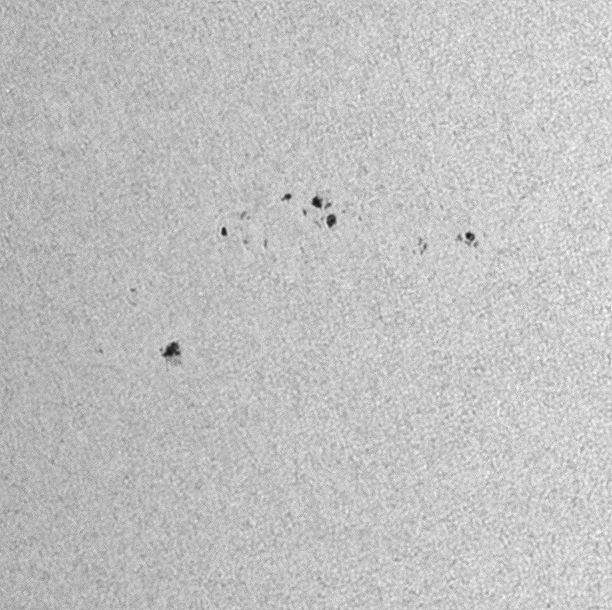

Astazi (ora 15 )
80/330, Prisma Solara TS, ZWO 120mm USB 2.0

Bravo Bogdan!
Din ce in ce mai bine.
Încearcă sa focalizezi la un factor de mărire mai mare astfel încât sa vezi, cat mai clar cu putință si cat iți permit condițiile atmosferice, granulele.
Si ai grija Gama sa nu fie chiar de valoare apropiata de zero, astfel încât sa vezi si detaliile din interiorul petelor (poduri luminoase).

Multumesc mult pentru sfaturi cat si pentru incurajare, totusi este o luneta cu focala de 330mm cam greu sa optin detali fine (sau eu nu reusesc)
