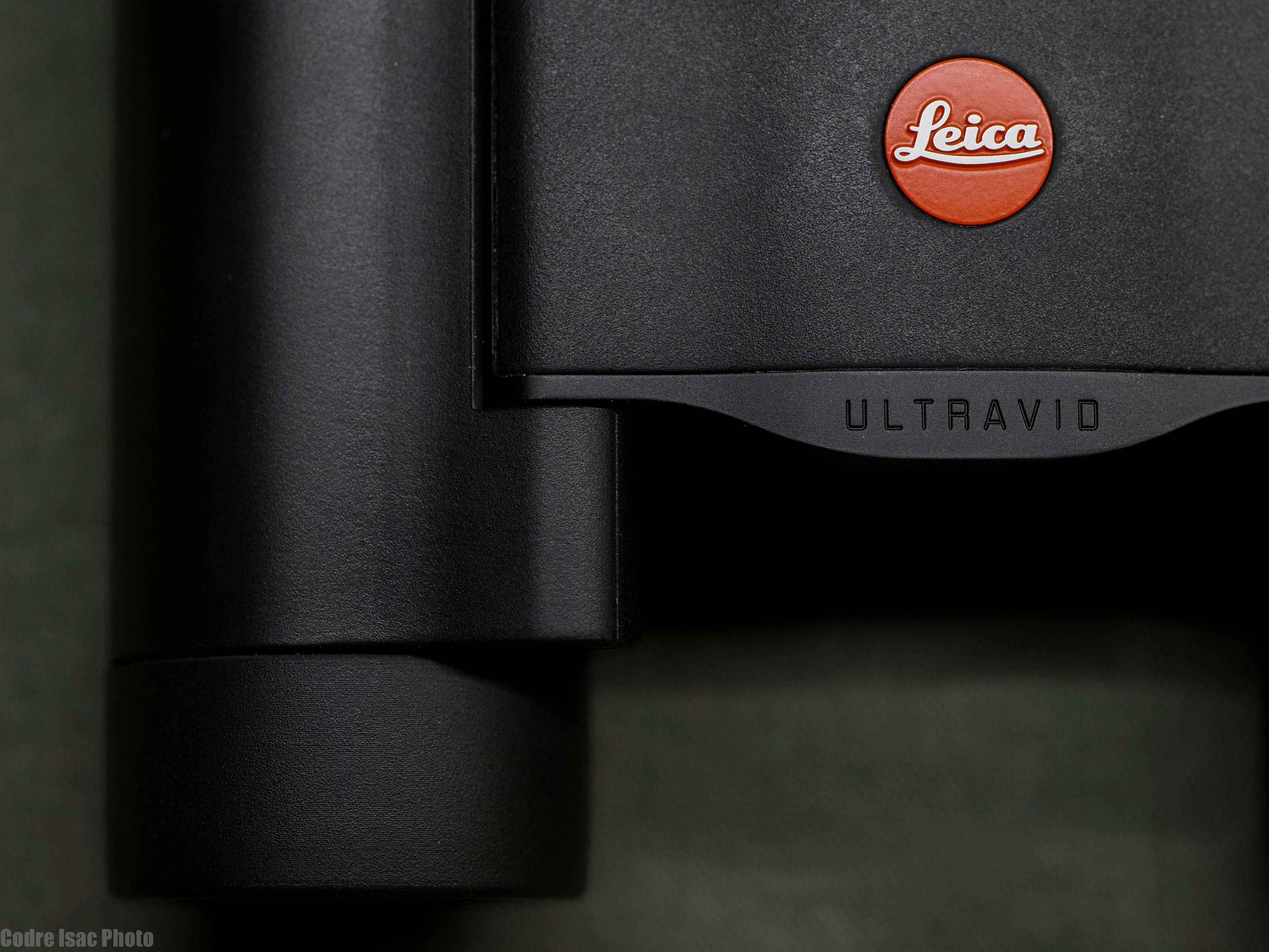

Leica are o traditie indelungata si bine cunoscuta in optica! Astfel binoclurile au fost prezente in oferta lor inca de la inceputuri. Primul binoclu Leitz a fost un 6x18 si a fost fabricat in 1907. La ora actuala, noul Ultravid 8x20 este cel mai performant model al lor compact. Este un binoclu scump mai ales daca este achizitionat nou (700-800euro) dar eu l-am achizitionat la un pret foarte bun nefiind nou!
Prezentare mecanica
Este rezistent la imersie in apa fiind umplut cu gaz inert (0.5 bar la 5m adancime). Temperatura de operare -25 C +55 C. Structura binoclului este din aluminum, fiind foarte usor si compact. Are lentilele exterioare tratate cu straturi speciale, rezistente si usor de curatat, mentinandu-se curate pe o periaoda mai lunga. Lentilele exterioare sunt acoperite cu High Durable Coting si hidrofobic AquaDura pentru o intretinere foarte usoara si rezistenta impotriva aburirii. Sunt extrem de multumit de acest aspect pentru ca un binoclu de buzunar, in calatorii are parte de multe situatii neprevazute.

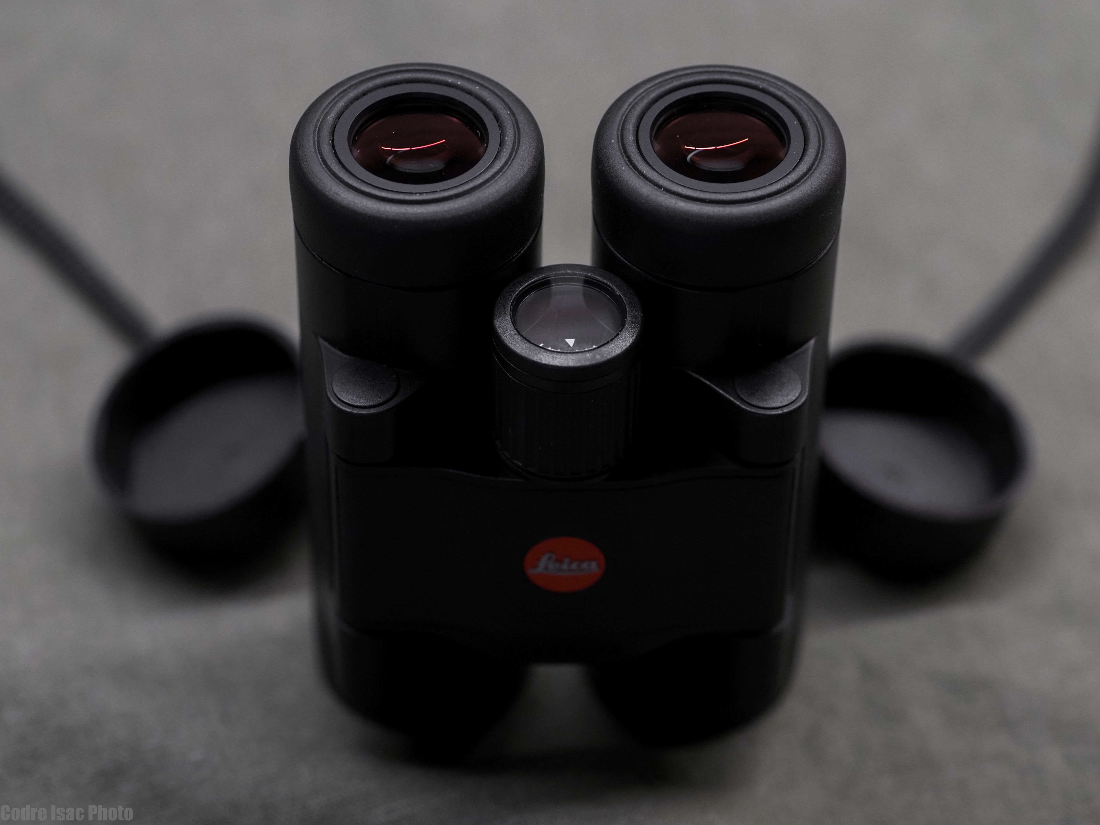

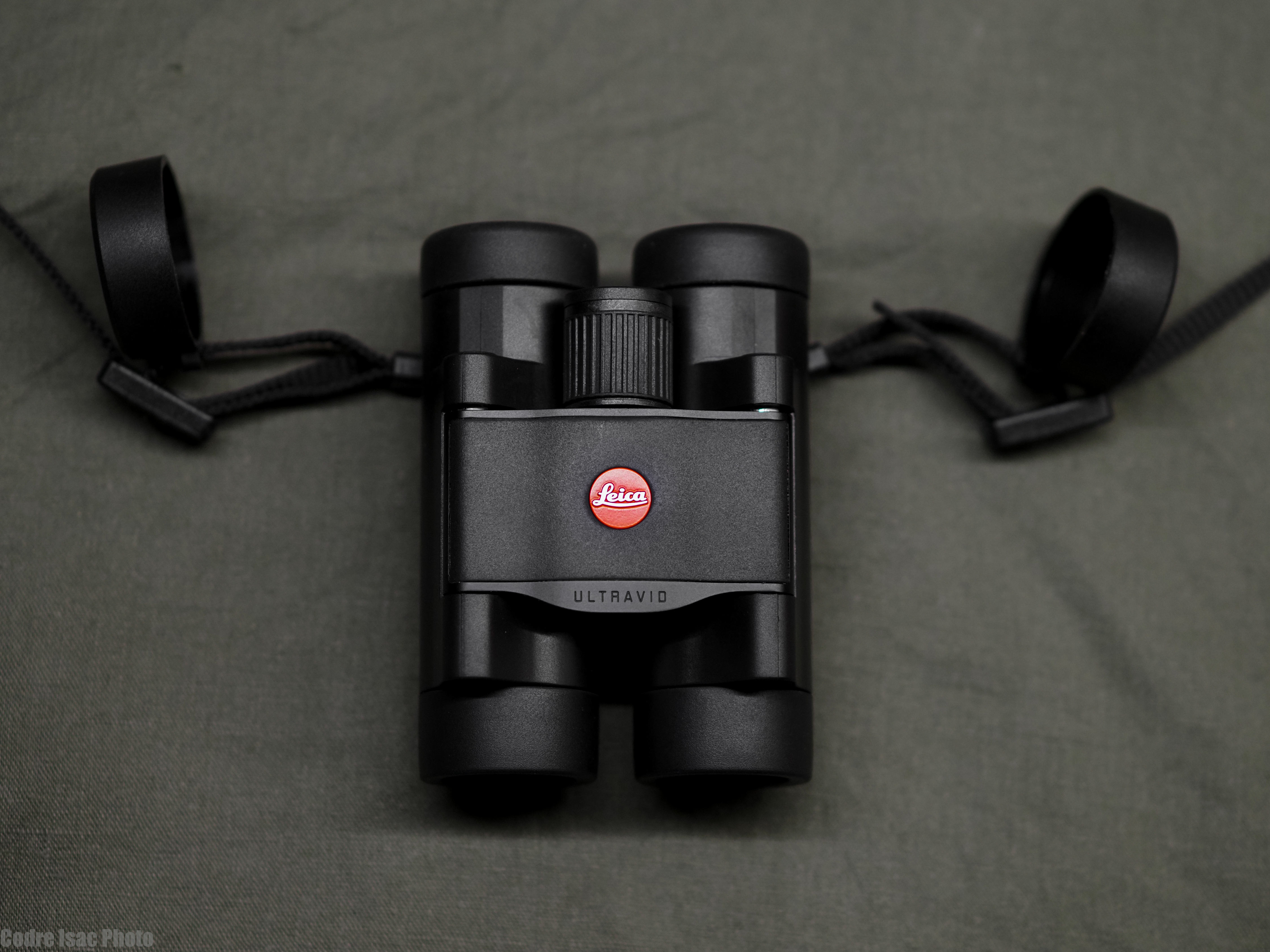

Capacele ocularelor se potrivesc perfect avand gaici de prindere pe curea, foarte utile sa nu se piarda.

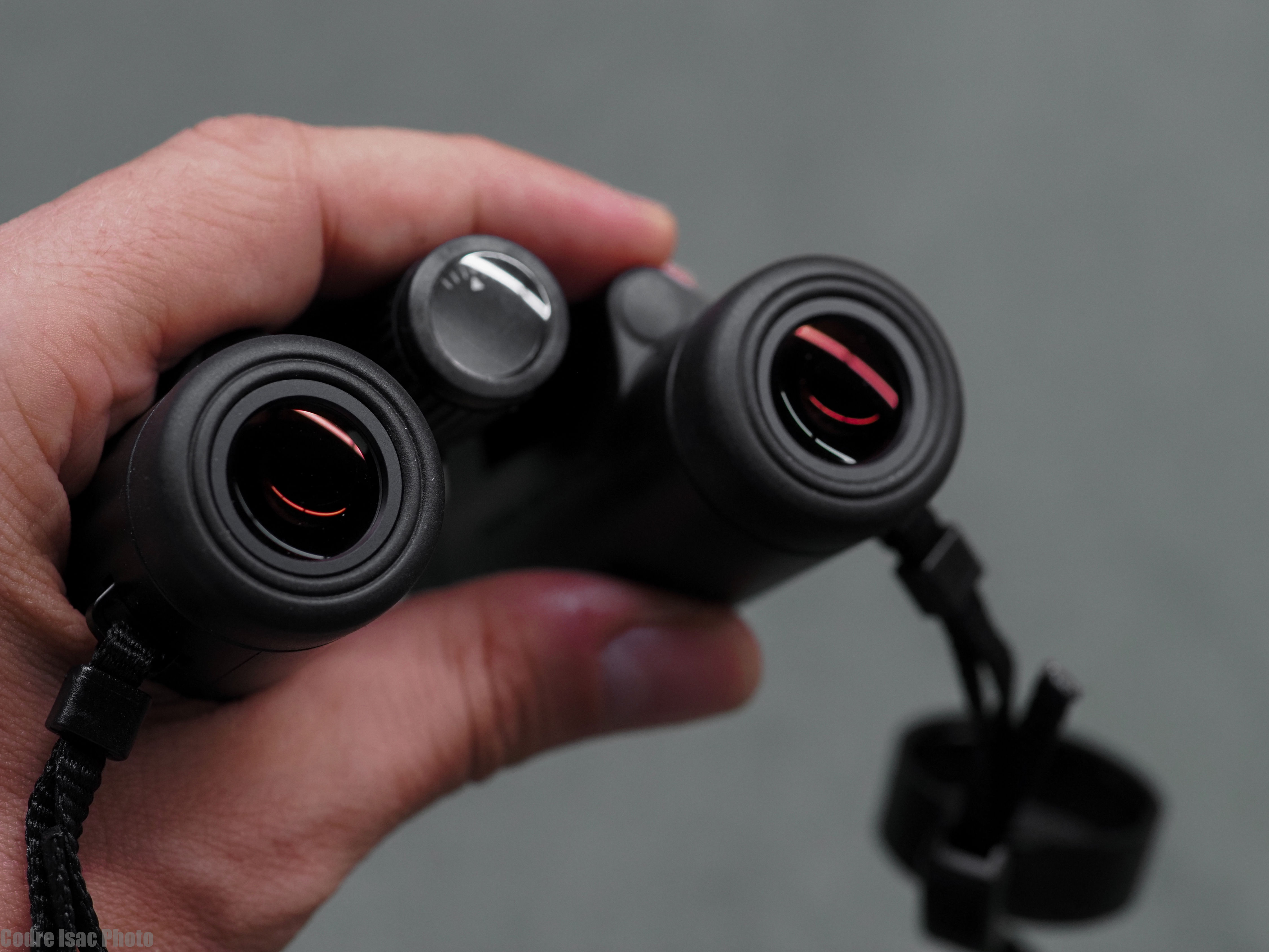

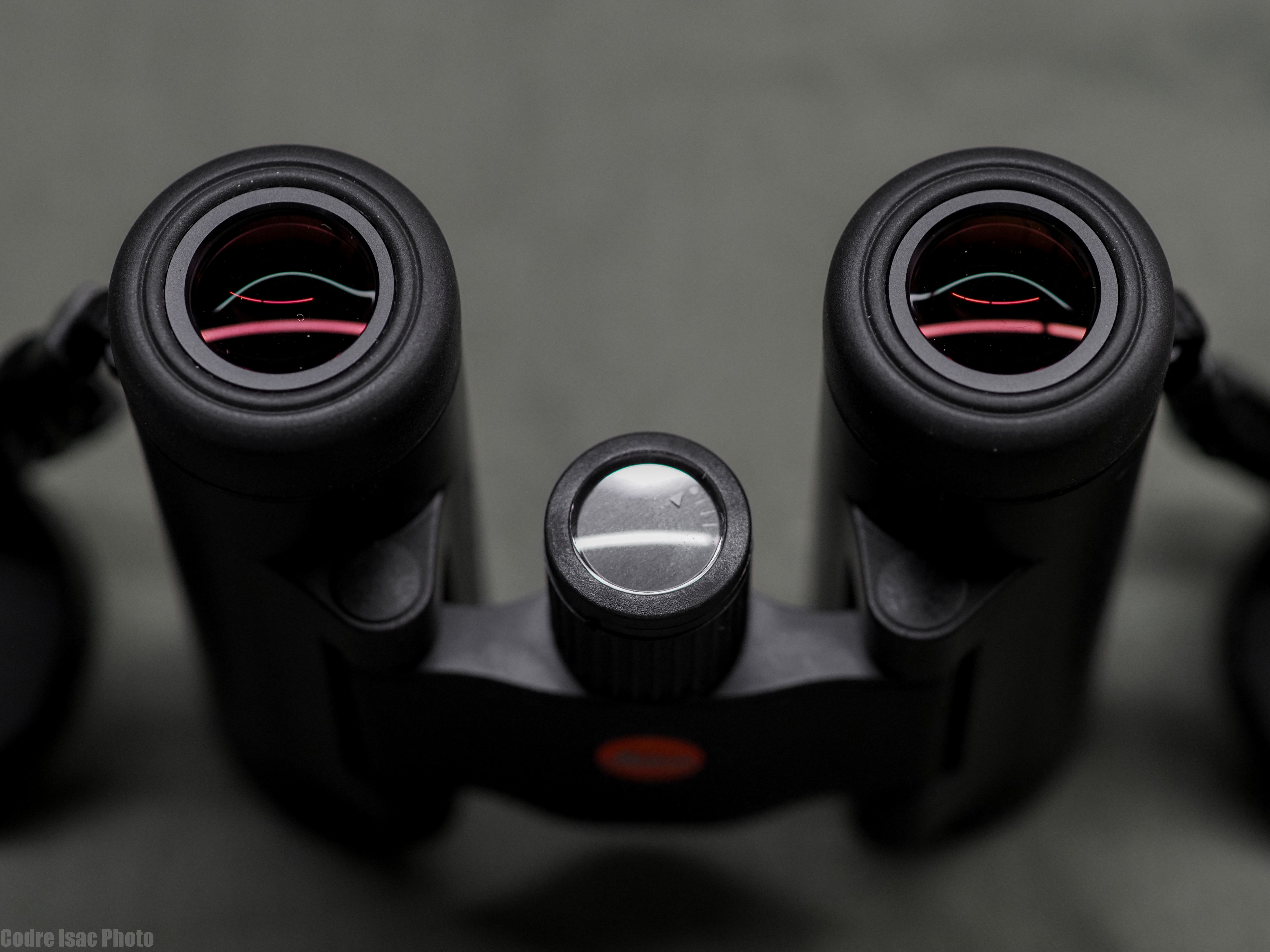

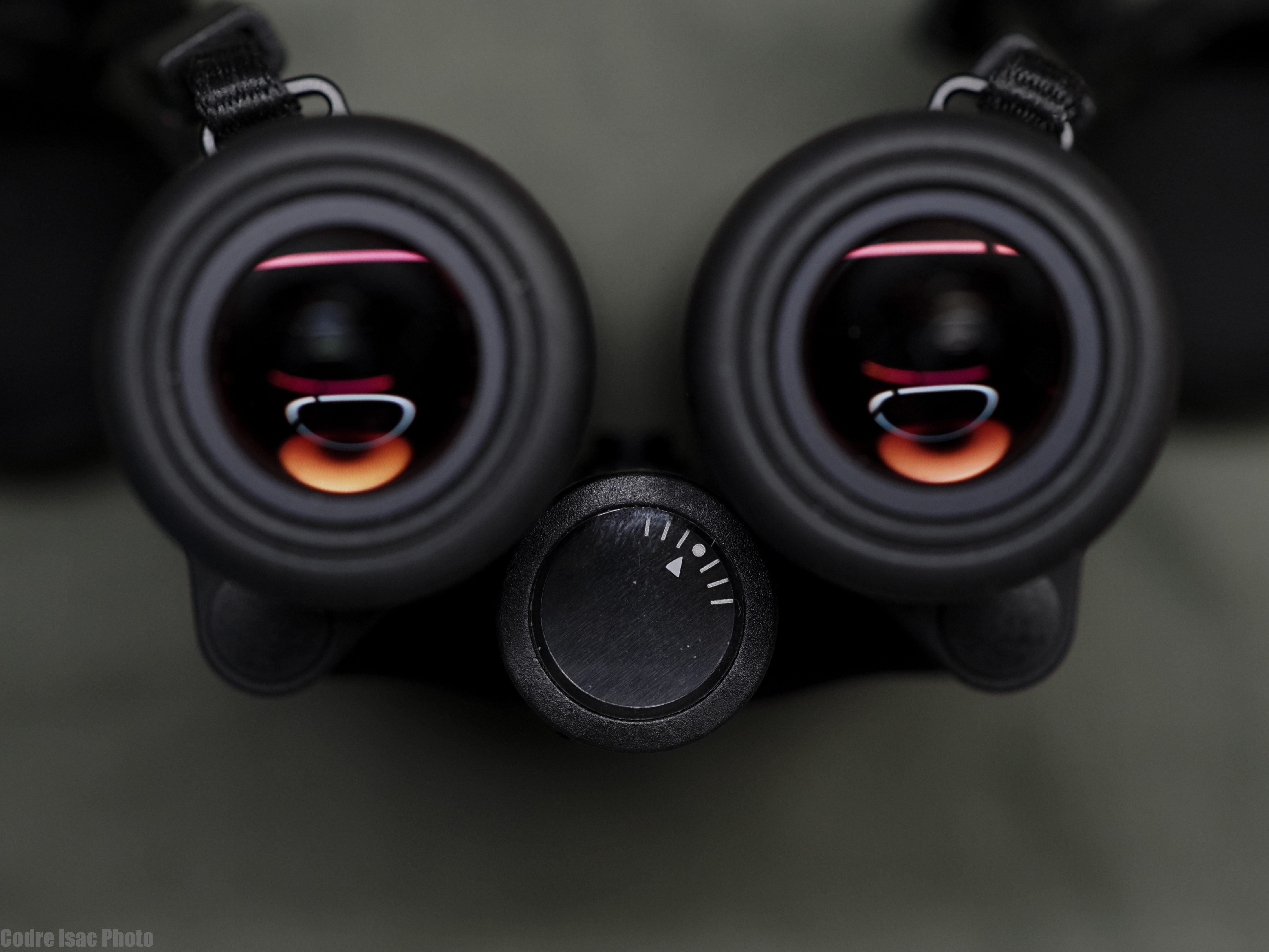

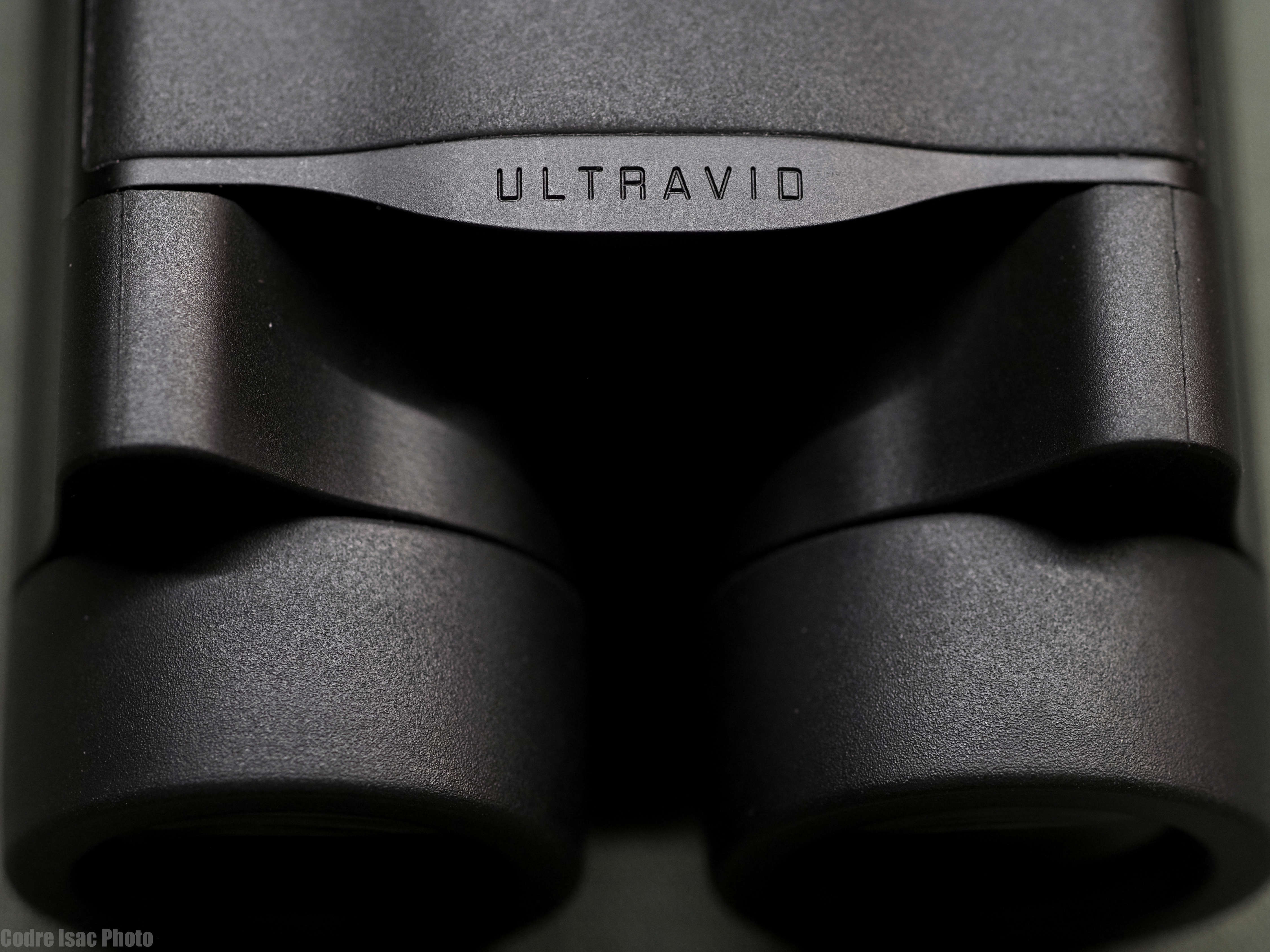

Cupele ocularelor sunt reglabile si au doua pozitii: pliat si extins! Cauciucul este moale. Diametrul exterior total este de 30mm.

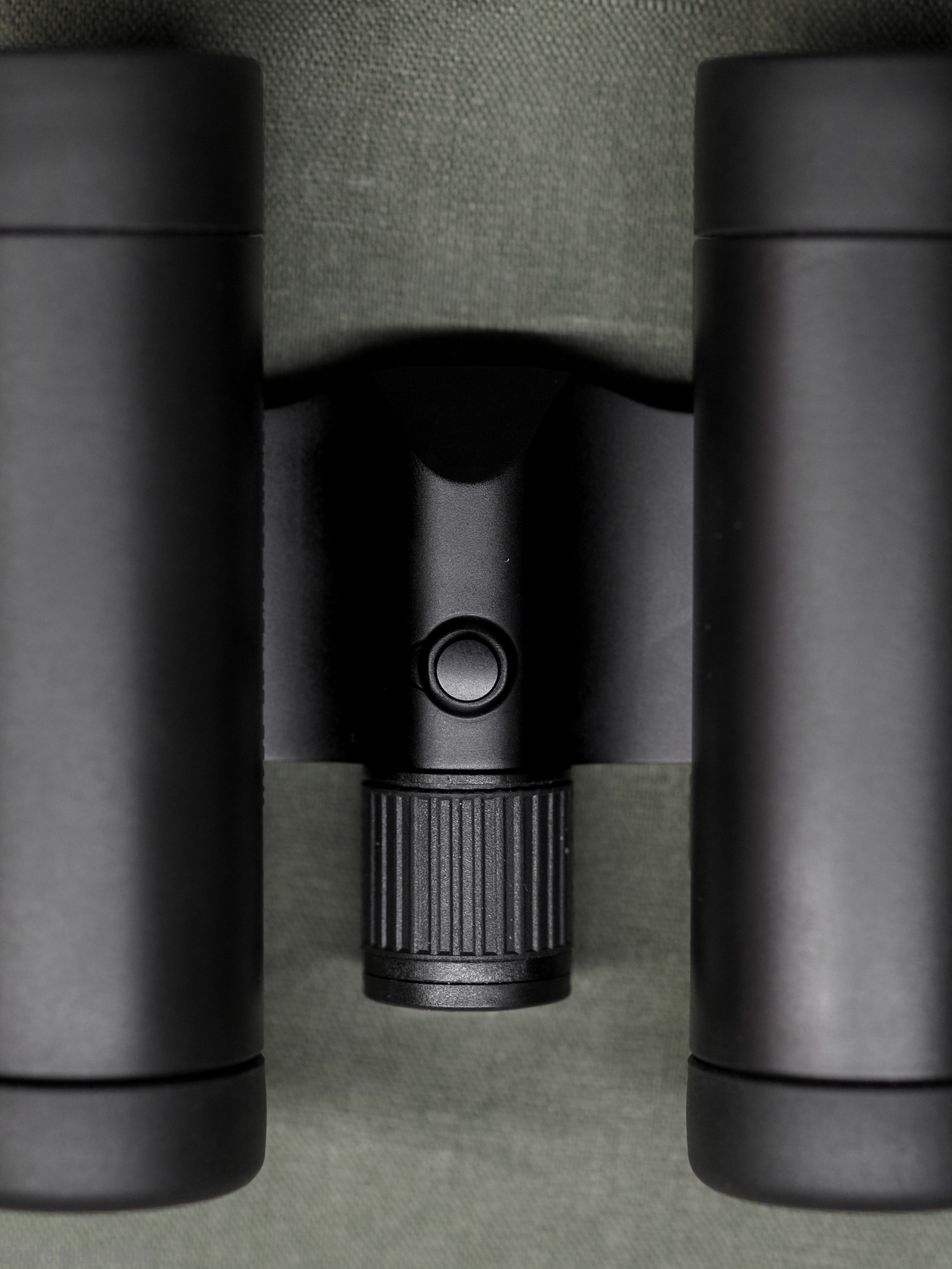

Sistemul de focus. Are o rotire exacta si placuta, fara jocuri. Pentru un binoclu de buzunar rotita este foarte comoda, fiind usor de accesat.

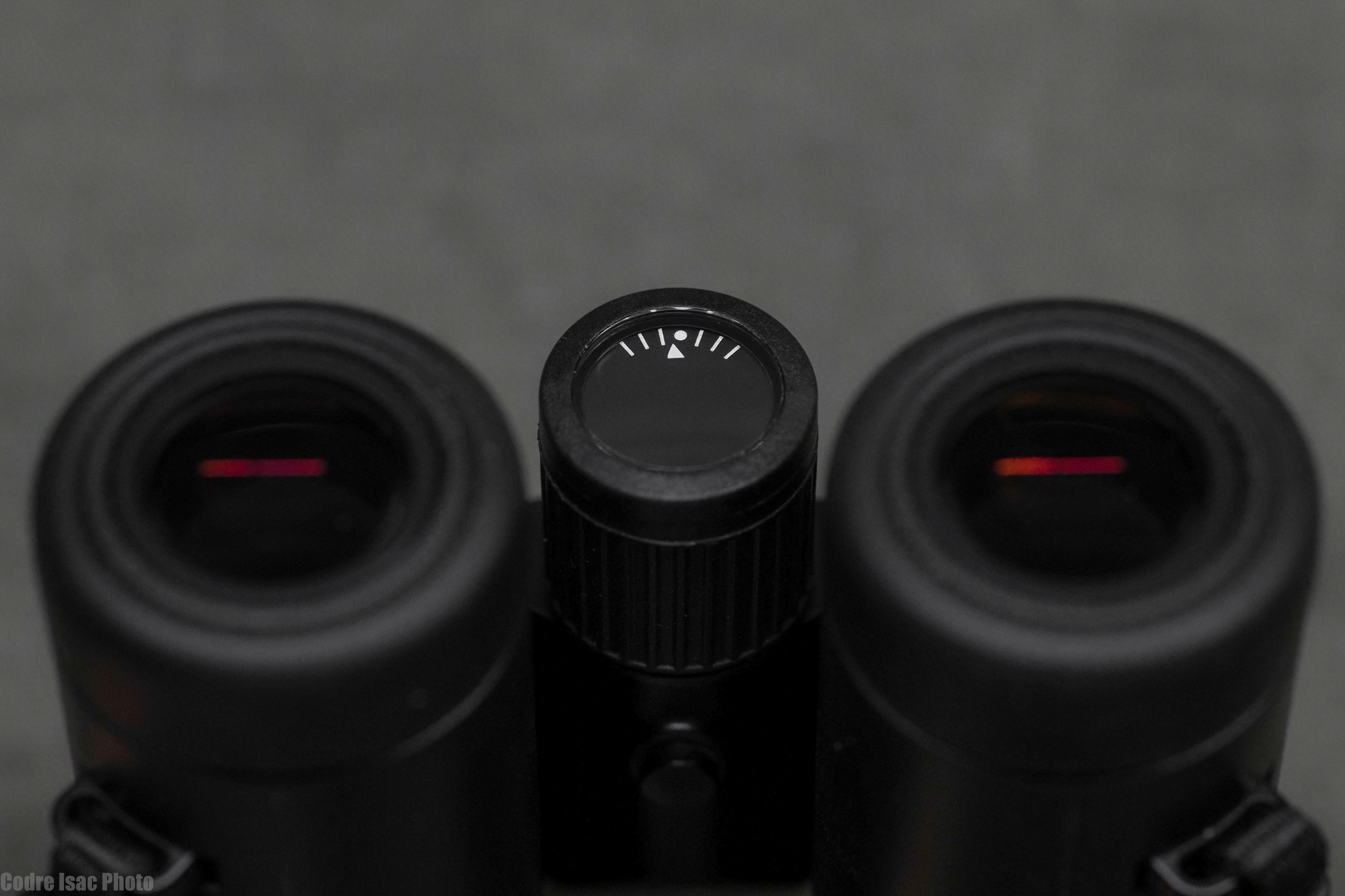

Ajustarea dioptriilor se face fara sa coboram de la ochi binoclul, deci foarte convenient si eficient. Asta datorita micului buton de pe spatele binoclului ce decupleaza focusul. Are +-3.5 dioptrii

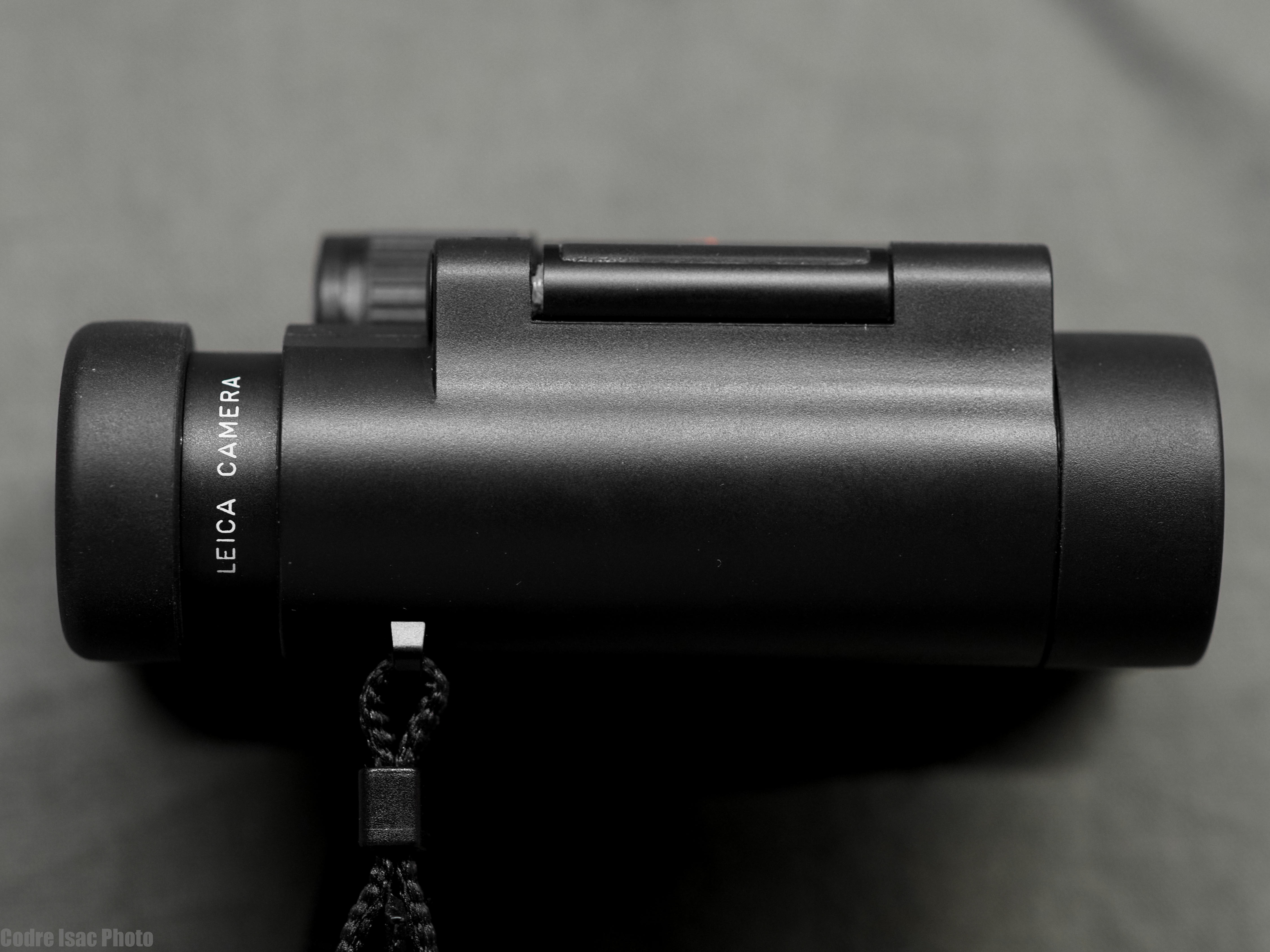

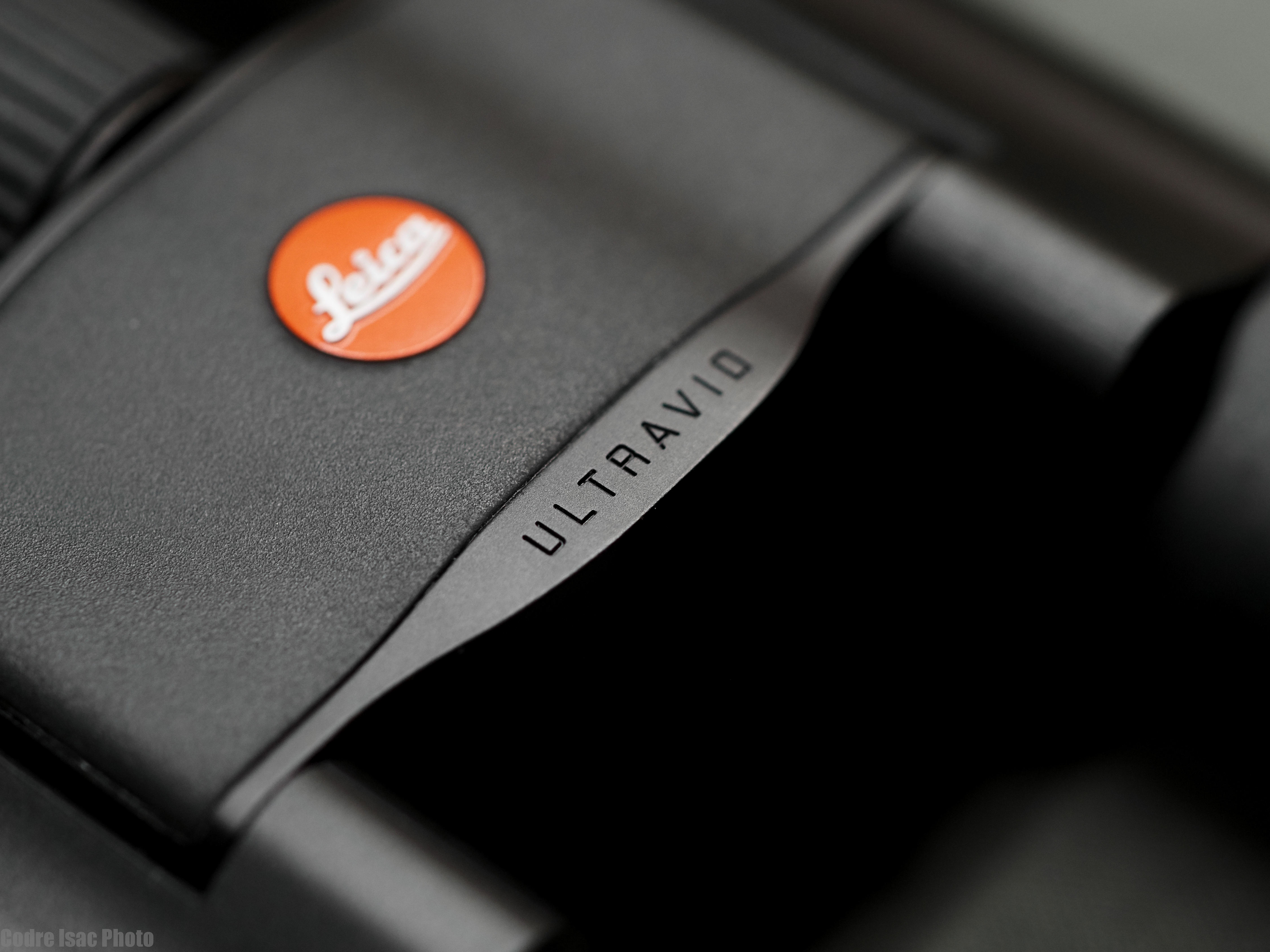

Finisarea exterioara este atent lucrata, cu armura cauciucata de calitate, placuta la atingere.
Balamaua este dubla cu o foarte buna rezistenta.

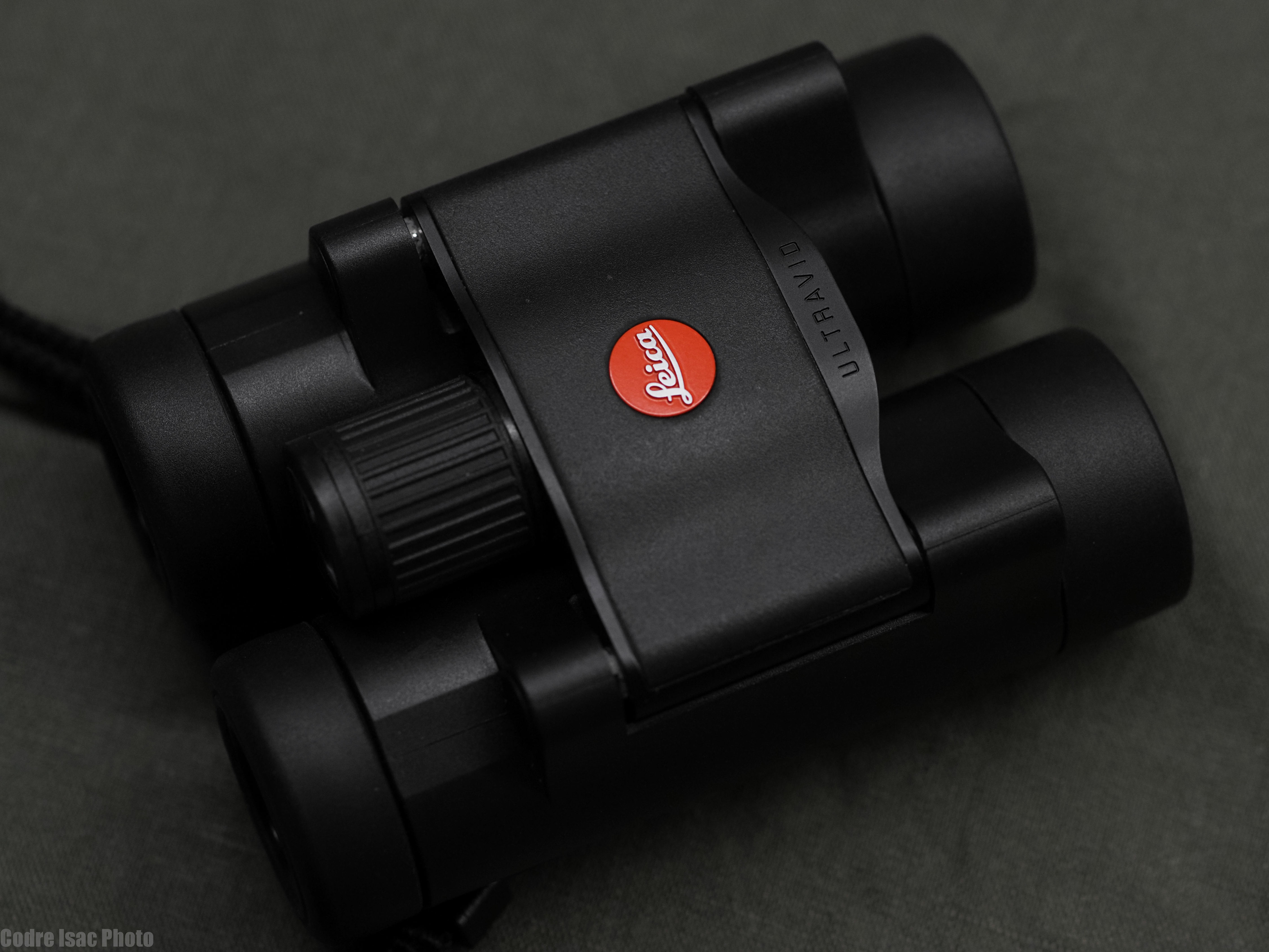

Ergonomia este impresionanta pentru un binoclu atat de mic (un pic mai mare decat un card bancar!!!). Aceasta usurinta in utilizare se datoreaza in mare parte rotitei de focus mari si comode.

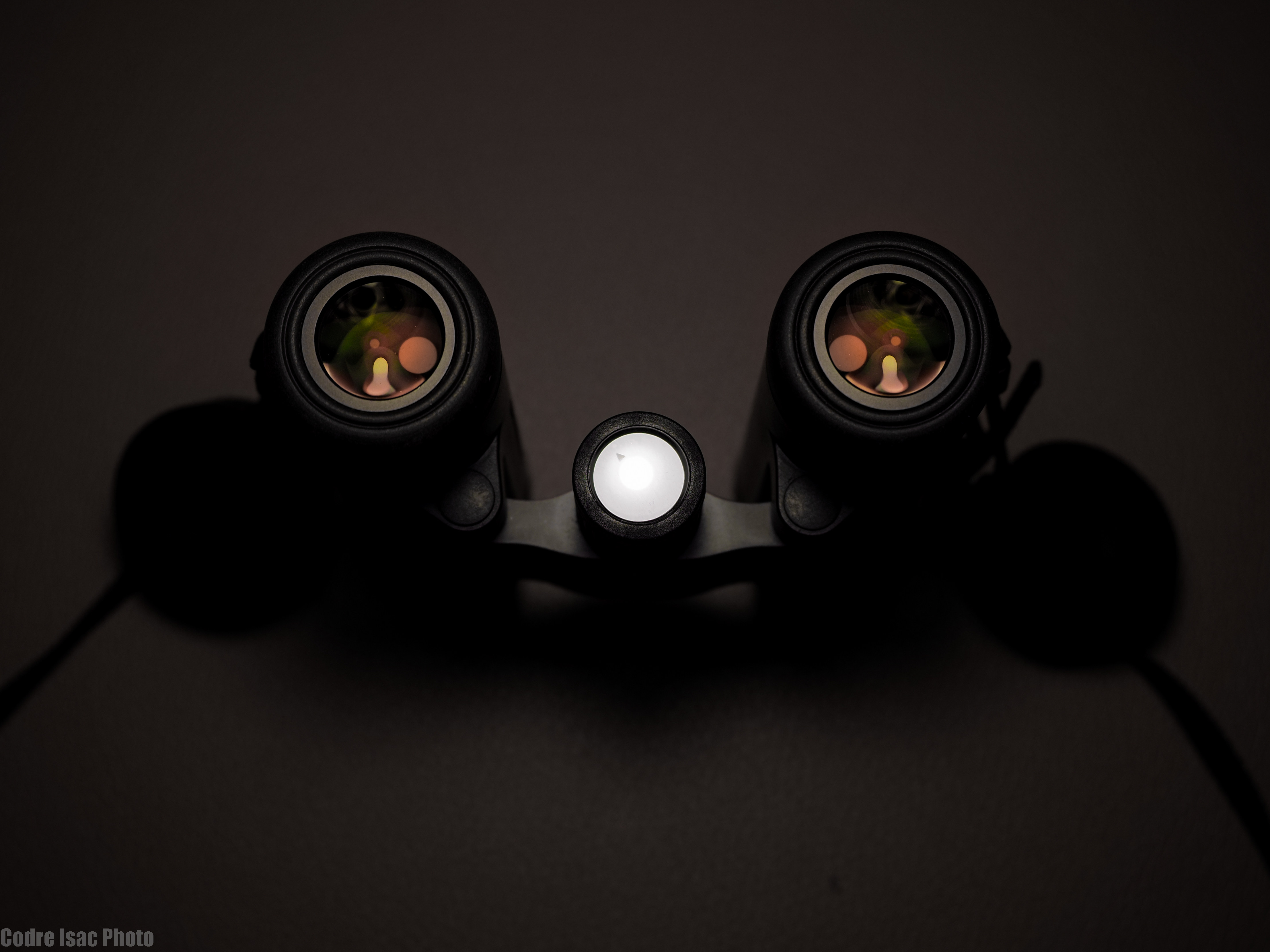

Interiorul tuburilor este impecabil inegrit si diafragmat.
Prezentare optica

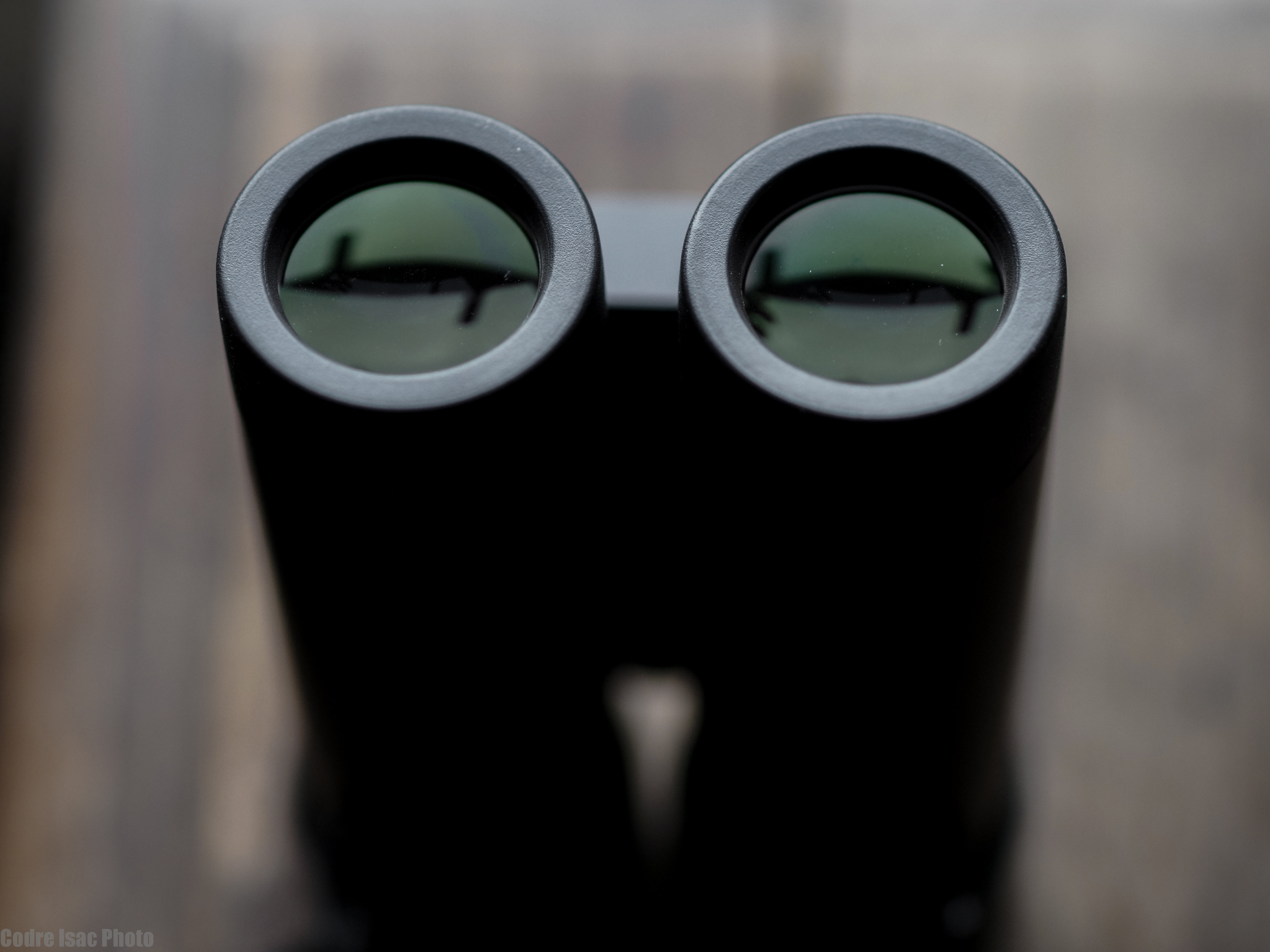

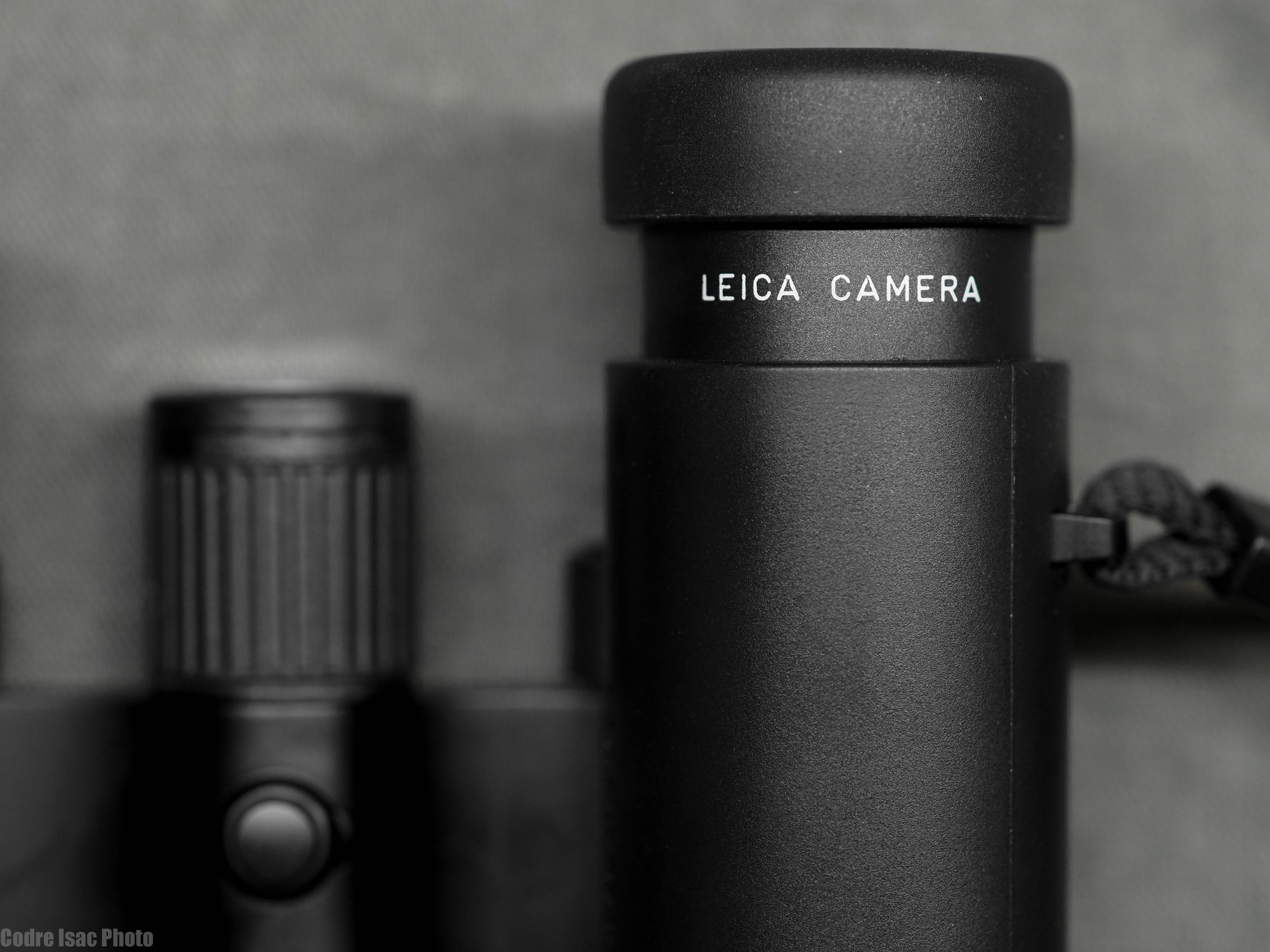

Ocularele au stratul antireflex de culoarea tabacului cu o eficienta foarte mare. Din unele unghiuri practic ai impresia ca lentila dispare. Diametrul lentilelor ocularelor este de 16.5mm.
Obiectivele de 20mm au stratul antireflex de culoarea olive cu mici nuante mov.
Prismele roof sunt acoperite cu un strat antireflex de nunata albastrui/verzui, High Lux System and phase correction coating P40.
Rezolutia este la inaltime. Un binoclu foarte sharp. Rezolutia se extinde cam 90% din FOV. Doar ultimele 10% scad un pic in rezolutie dar nu suparator.
Transmisia luminii este, conform Hose of outdoor, excelenta. Este binoclul cu una dintre cele mai bune transmisii din intreaga gama Leica.
Contrastul este foarte ridicat. Ultravid 8x20 face parte din categoria binoclurilor cu contrast mare, in care negrul apare foarte adanc si puternic.
Rezistenta in contra lumina. Cu sursa de lumina in apropierea FOVului, sau in fundal micul binoclu nu are nici o problema. Asta datorita tuburilor foarte bine inegrite in interior, dar si coatingului si diafragmarilor optice bine alese in fata prismelor.
Culorile sunt vii si puternice. Mai ales intr-o lumina de apus, culorile capata o caldura deosebita.
Aberatiile cromatice sunt minime si doar pe margini. Pentru mine nu prezinta nici un fel de problema.
Distanta de privit la oculare e de 15mm din specificatii, dar cred ca este poate un pic mai mare, pentru ca este foarte confortabil cu ochelari, avand acces usor la tot AFOVul.
Campul vizual este de 6.5 grade cu un camp aparent de 52 grade. Nu este un AFOV mare dar este similar cu al lui Swarovski Curio 7x21 (51 grade)
Binoclul poate focaliza extrem de aproape (1.75m masurat de mine). Foarte util in natura
Concluzie
Leica Ultravid 8x20 este un binoclu foarte mic dar care ascunde o optica extrem de performanta. Este binoclul care poate sta tot timpul in rucsac sau geanta pentru situatii neprevazute. De asemenea mecanica este impecabila, totul miscandu-se ferm si exact. Imi da impresia ca avem de-a face cu cea mai mare calitate posibila inghesuita pe cm patrat. De asemena are un design foarte frumos ce se poate observa in pozele urmatoare

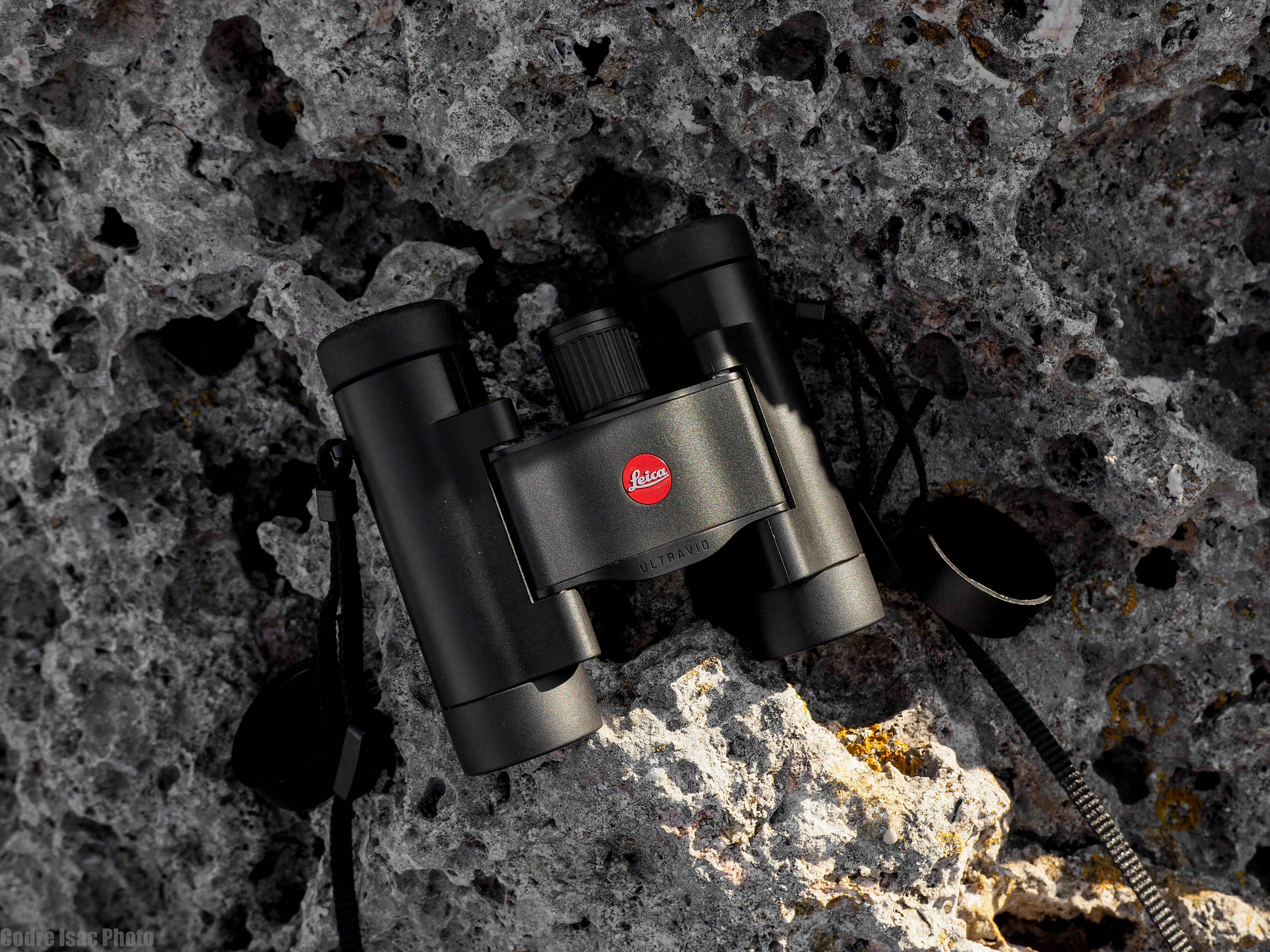

Inca o poza cu micutzu'
Very Happy
 Marime fisier:  987.16 kb
 Vizualizat:  de 7440 ori
MesajTrimis: 08 Ian 2024 21:50 Download mesaj
Aoleo, micutu sper ca n-a cazut si s-a lovit de pietrele alea!
Mesaje: 3651
MesajTrimis: 08 Ian 2024 22:06 Download mesaj
Nu, nu! A fost doar pe "platoul de filmare", totul fiind sub control!
MesajTrimis: 08 Ian 2024 22:51 Download mesaj
Parea cam afectata piatra, am crezut ca a avut vreun contact mai dur cu Ultravidul...

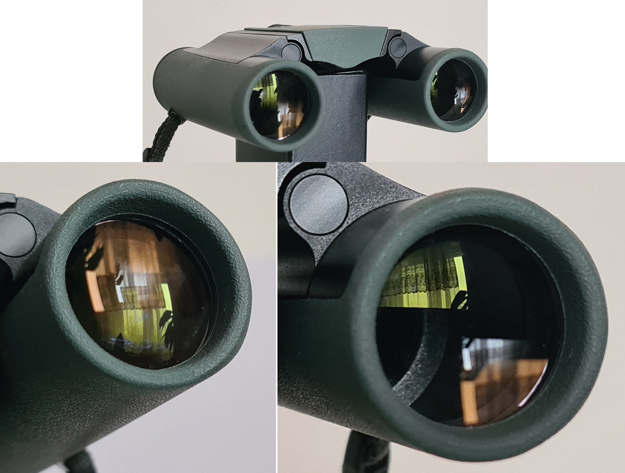

MesajTrimis: 17 Apr 2024 08:25 Download mesaj

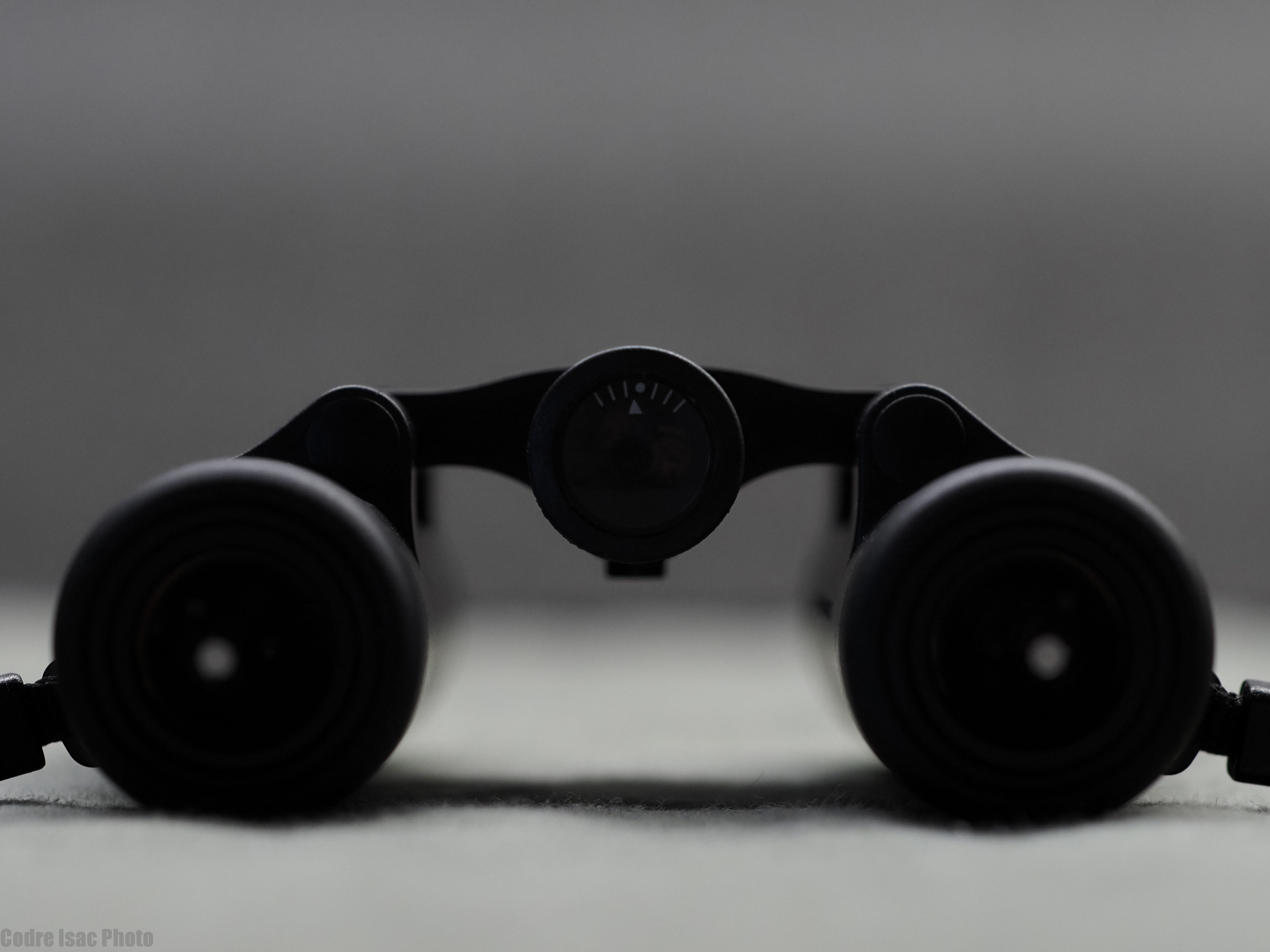

O poza cu "ochii" mari ai micului binoclu Smile
