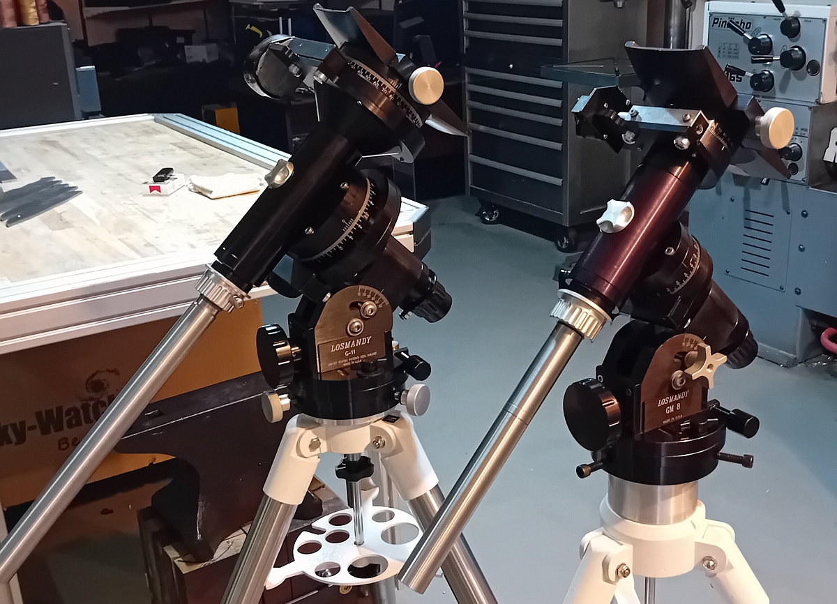

Mi-am gasit de treaba ... 8-ul are on-step-ul instalat , dar g11 l-am luat fara controller , doar motoarele . Caut un controller pentru ea ... aveti idee unde gasesc ? Thanks .

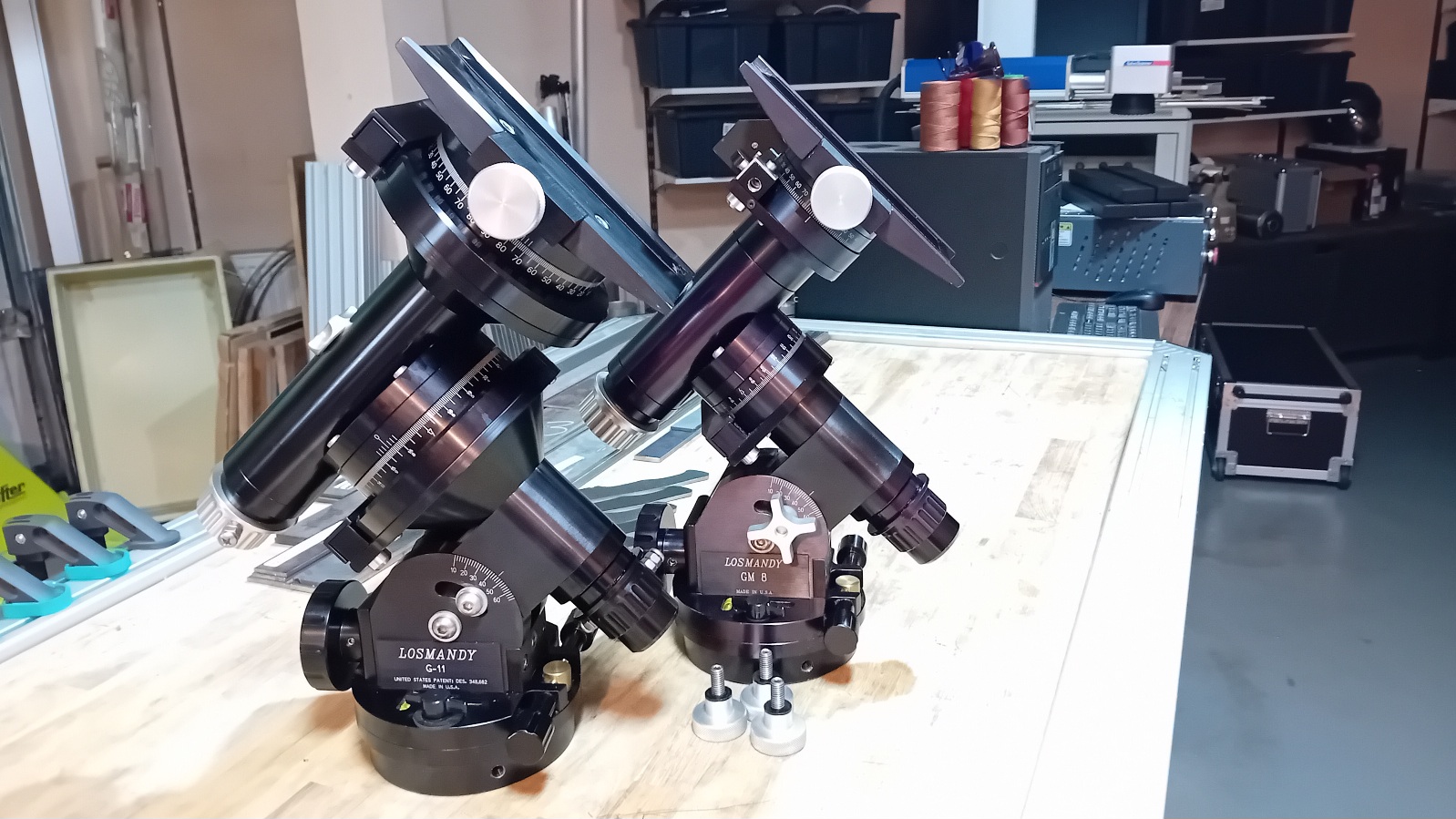

Bun ... On-Step pentru G11 nu mai este disponibil ... nu mai raspunde nimeni pe site ( instein astro ) ,
asa ca m-am orientat catre un EQStarPRO LOSMANDY – EQ drive upgrade kit for G11 mounts , de la
un tip din Ucraina . Pana una alta , am reusit sa urc monturile pe trepiede , a trebuit sa crosetez
niste adaptoare ... nimic special sau dificil ... problema a aparut cand a trebuit sa mosmondesc si
bara pentru contragreutati ... e un filet acolo tare tembel , 16G , a durat nitel pana m-am prins
ce pas e ala , ca e imperial , ca e point la 60 de grade ... sa-l ia dracii de filet !!! Dar , pana la urma
am incins strungul , am facut vreo cateva probe si mi-a iesit ... din inox 304 .
Acu' trebuie sa le desfac , sa curat ambreiajele , sa gresez ce e nevoie , sa verific coroanele si melcii ...
ma distrez la maxim !!!

faine sunt curios cand dai drumul sideral rate puse bine la polaris cat duce la poze fara ghidare . sau la o focala 400-500 cu Pempro v3 pe declinatie cat ai sub secunda arc graficul asa adupa 10 min . cu Pempro vezi si Pec cat este exact
Mesaje: 9976
MesajTrimis: 03 Sep 2023 07:05 Download mesaj
Câțiva ne-am construit singuri onStep. Recomand versiunea maxESP pentru astrofoto. Am comandat plăcuțele la chinezi și restul am luat de la mouser, TME, etc. Asta e pt. cei care au răbdare să facă lipituri. Proiectul este mură în gură, nu trebuie să știi programare. Varianta STM32 blue pill însă dă mari bătăi de cap și celor experimentați... Sad
