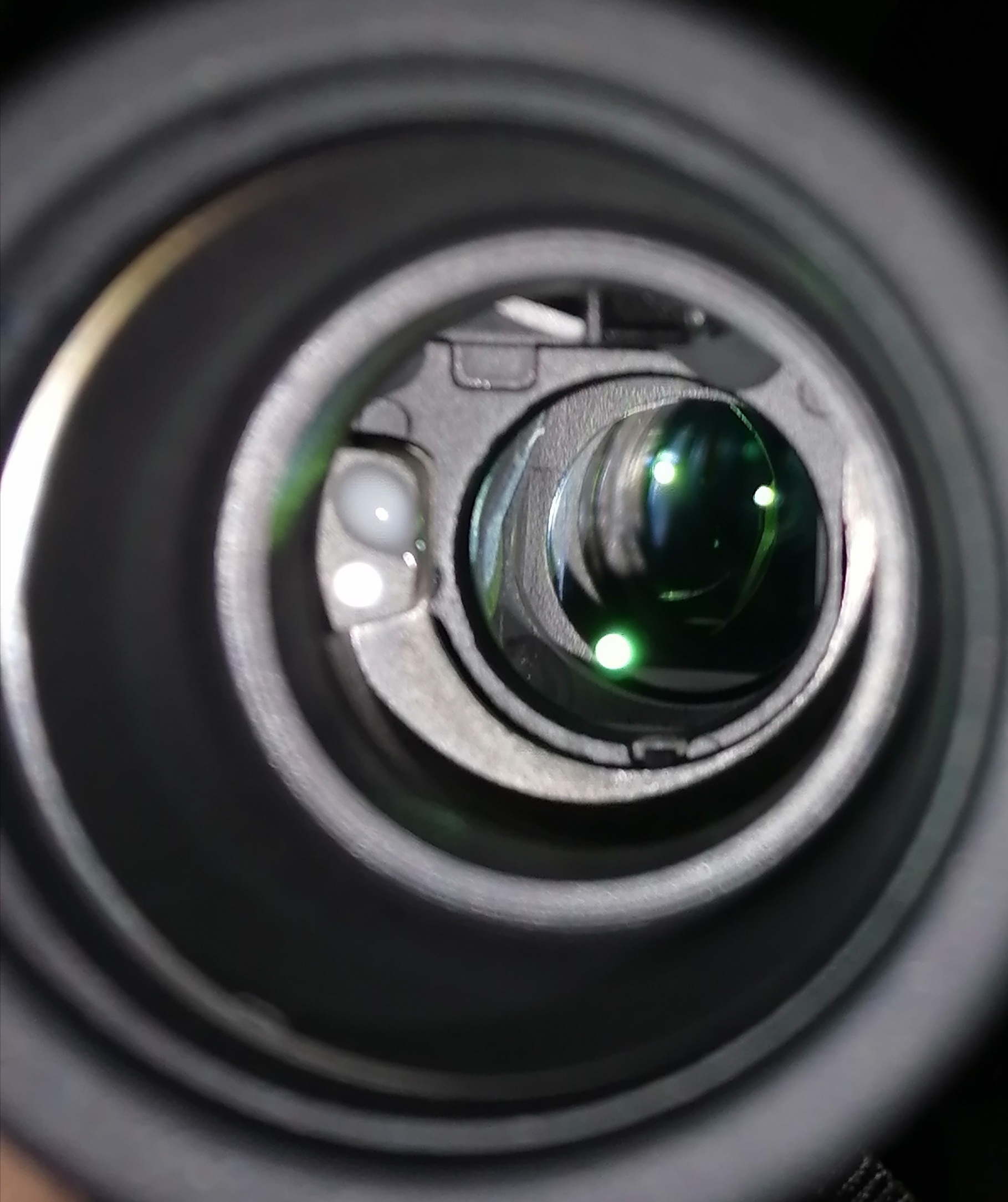

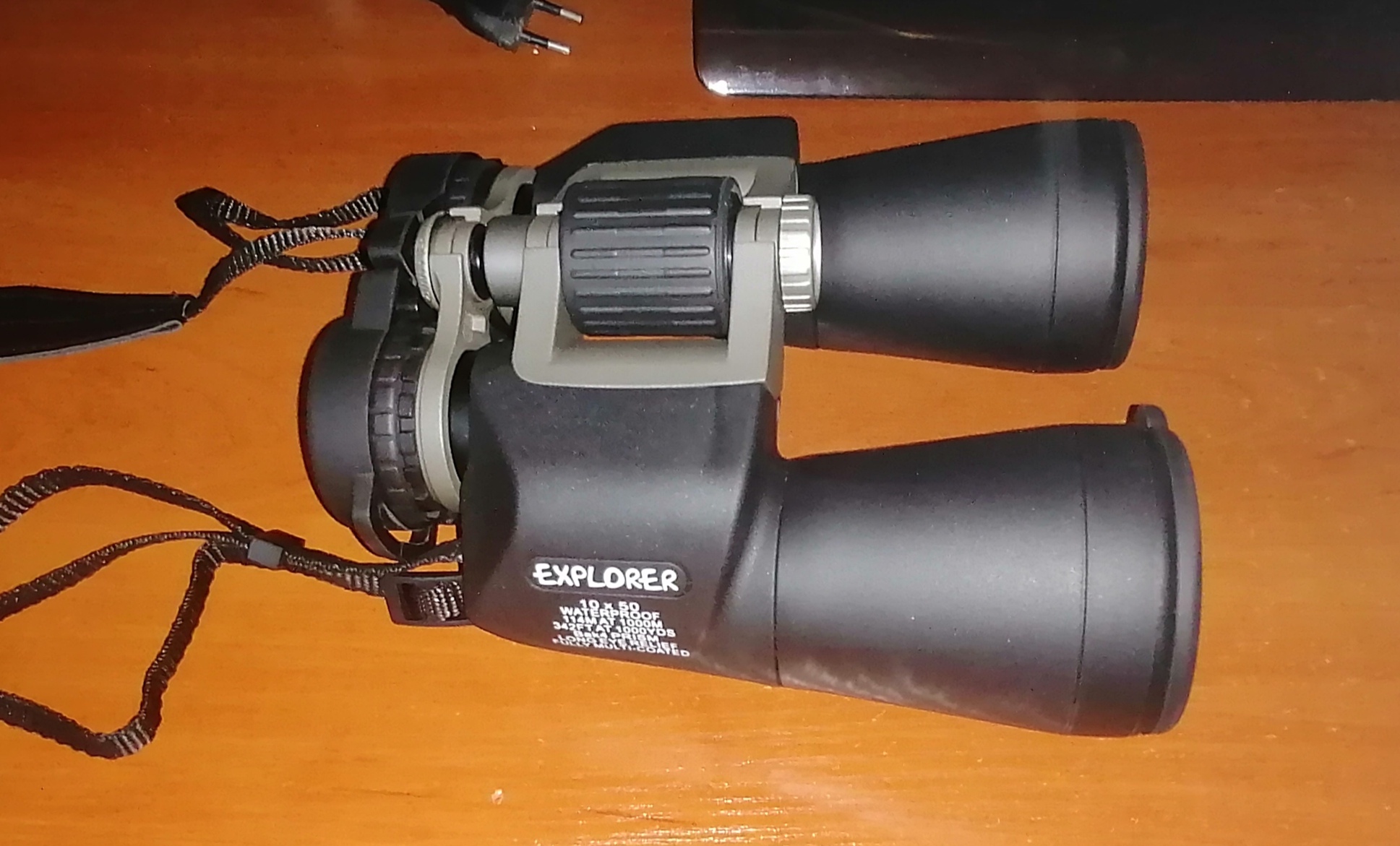

Azi mi-a ajuns noul si primul meu binoclu Lacerta Explorer 10x50. M-am uitat prin el si se vede foarte frumos, foarte clar si luminos. Deocamdata doar terestru l-am folosit, diseara incerc sa observ si cateva stele daca va fi senin. Este o problema la binoclu, la ocularul drept. Nu ma deranjeaza deloc cand ma uit prin el, dar daca ma uit de la distanta, pe ocular/sticla se vede ceva urma alba. Ar putea fi o amprenta, o zgarietura sau urmele de la gene(am uitat sa trag sus aparatorii de ocular). Deja ne-am uitat 3 persoane prin el si nu stiu daca este asa din fabrica ori a aparut acum. Dar mentionez inca odata ca daca ma uit prin el nu este vreo problema optica, deci sa nu ma ating de el? Smile
P.S. Se mai vede prin obiectiv ceva ca lipiciul alb, dar nu pare sa curga de acolo.
Atasez niste poze mai jos:

Pare că este ok binoclu, are doar o amprenta pe ocularul drept. Îl poți șterge cu un LensPen cu grafit, sau cu un șervețel de ochelari fără să apeși tare.

Am primit si servetel de ochelari si am sters putin, dar inca nu a disparut. Mi-a fost frica sa apas tare ca sa nu il zgariu, dar mai incerc odata.

E grasime clar, trebuie sa o poti sterge fara probleme, dar sa nu dai cu uscat, foloseste ceva pt ochelari de exemplu, trebuie sa dispara extrem de usor. Pentru sora ta iti trebuie un roof 8x cu eye relief mare, daca are nevoie de ochelari cand foloseste binoclul, poti incerca un Lacerta Smart 8x34, e foarte bun, am testat...daca nu te incadrezi cu banii pt 8x34 poti incerca Smart 8x26 dar nu e la fel de luminos iar pe seara/noapte chiar nu e alegerea cea mai buna, totusi...dupa posibilitati (financiare). ("lipiciul alb" e normal sa fie acolo...nu iti bate capul cu el, e ok 100%)

Abureste cu gura si sterge cu carpa.

Nu e nicio problemă dacă cureți optica cu soluție pentru ochelari, dar nu dai cu spray-ul pe lentile să nu intre lichid înăuntru, ci dai puțin pe laveta cu care ștergi sau pe un șervețel (batistă) Zeva (sunt bune, nu lasă scame când sunt ude). Primul lucru este să sufli praful cu o pompiță astfel ca eventualele fire de praf abrazive să fie înlăturate înainte de a șterge.

Multumesc pentru sfaturi! Am rezolvat problema cu un spray de ochelari si acel servetel din fibra.
