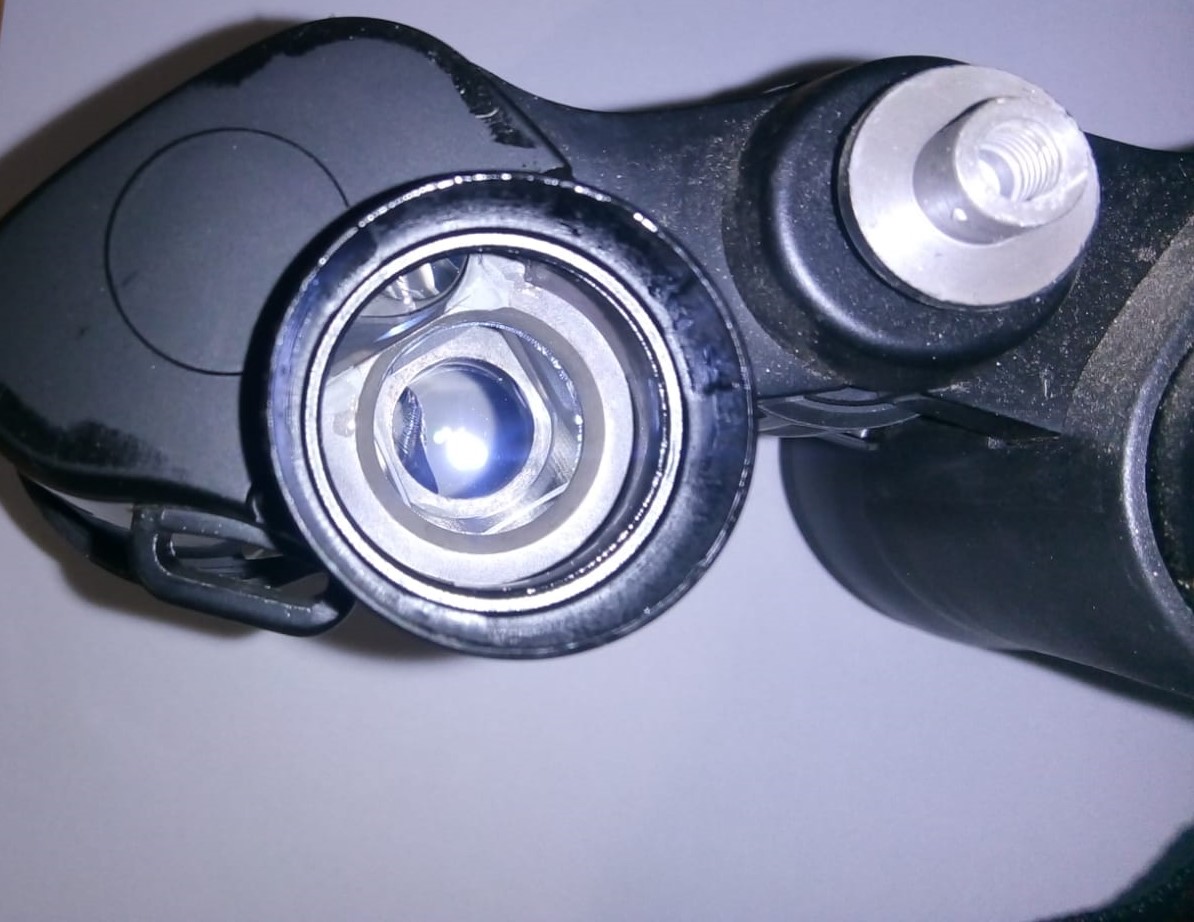

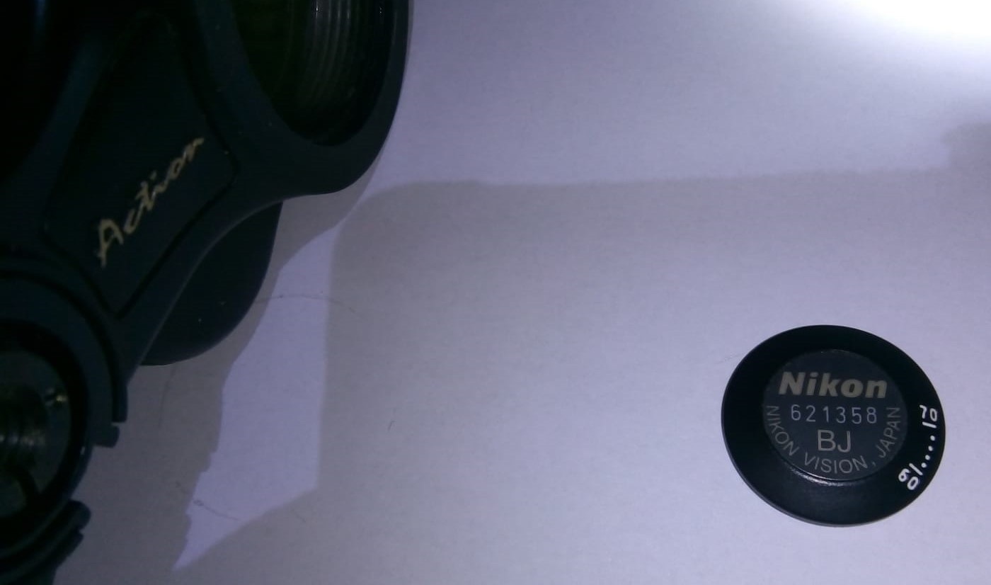

"Angajamentul Nikon pentru calitate fără compromisuri a stat mărturie încă din 1917, atunci când compania a început pentru prima oară să fabrice binocluri excepționale pentru utilizatorii cu pretenții." Asa incepea descrierea pentru acest binoclu la momentul respectiv pe emag. Sa vedem totusi daca nu cumva lucrurle stau diferit Smile. Acest binoclu are corpul din metal, axul central din metal, si cateva surubele din metal Smile, normal ca si arcurile prismelor, in rest, inafara de prisme este din plastic, inclusiv lentilele. Lentilele obiectivelor se simt ca din plastic, sunt convins ca asa si sunt, tuburi obiective si capace etc plastic, brate oculare, oculare 100% plastic. Ocular cu doua lentile, atat, doua, prima lentila am scos-o ca sa verific daca e plastic si am zgariat in cantul ei, este plastic, oricum se vede si acea bavura ca sa ii zic asa care ramane la lentilele din plastic in urma turnarii. Optic vorbind, nu cred ca are rost sa detaliem, incomparabil cu Bresser 10x50 HD. Daca nu gaseam acest binoclu pe emag, spuneam ca este fake 100%, acum insa nu pot spune asa ceva, se vede seria, daca cineva poate verifica, ar fi super. Binoclul a ajuns la mine cu o prisma ciobita serios, dar nu afecteaza campul vizual, practic e folosibill...dar daca faceau si prismele din plastic, aveam un binoclu fara cusur Smile), rezista si acestei caderi de la 2m (asta a patit). Din pacate un review sec, scurt, dar sper ca folositor.

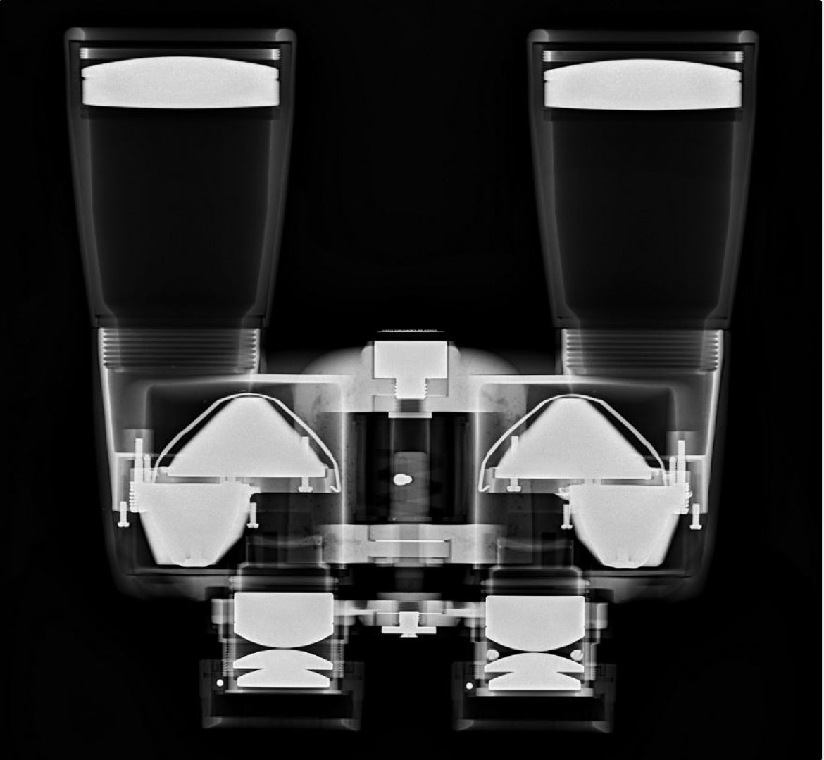

Salut! Binoclul din review-ul tau pare un Nikon Action VII si era un model foarte slab, il stiu, m-am uitat prin el. Atat Aculon cat si Action EX sunt mai bune decat cel prezentat de tine. Diferenta intre Action Ex si Action VII este una mare, Action Ex este un binoclu bun. Modelul Aculon este un binoclu foarte sharp pe centru, cu aberatii maricele pe margini si cu un contrast nu foarte bun. Mai jos poti vedea constructia unui Action Ex 12x50, poza este de site-ul allbinos.
