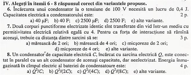

Ajutati-ma va rog vu rezolvarea acestei probleme pina de seara
P.S:sorry daca nu e p/u asa
[/img]

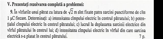

cine poate sa ma ajute cu rezolvarea! Help.

Liuda>
Intensitatea câmpului e suma vectorială a intensităților determinate de fiecare sarcină. Sarcinile fiind egale si distanțele aceleași, intensitatea câmpului electrostatic e nulă: câmpurile se anulează reciproc.
Potențialul e suma scalară, algebrică. Tot zero...
Lucrul necesar e produsul dintre tensiune si sarcina.
d... n-o inteleg. Fii, te rog, mai explicită.
Nu m-am putut abtine .... Very Happy Poftim ??

M-am gandit ca saraca Liuda nu sta pe forum pana la 23 si ceva . Anyway , daca mai are importanta :
la pb 1:
a)intensitatea in centrul patratului e 0 (datorita simetriei )
b)potentialul e suma scalara a celor patru potentiale create de cele patru corpuri electrizate . formula la potential e V=q/(4*pi*epsilon*r).
c)Lucrul mecanic va fi diferenta energiilor potentiale in cele 2 situatii .
se foloseste formula E(p) = suma (qiVi/2) pt i=1 la n. Aici n=4.
Vi= suma scalara a potentiale create de celelalte corpuri asupra corpului i.
d)Aici iar e f simplu , se compun cei trei vectori ai intensitatii
Nu m-am putut abtine .... Poftim ??
Asa e. Dumnezeu stie de ce ma gandeam aiurea ca 2 sarcini diagonal opuse au semne diferite... Ai dreptate, Ovidiu. N-am fost atent. Rolling Eyes
