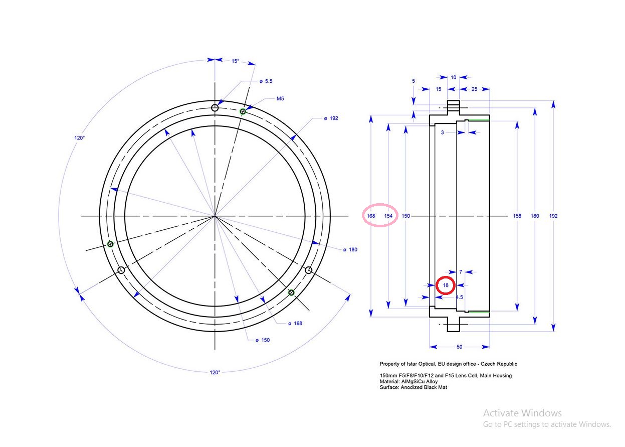

Am apucat sa salvez de pe situl Istar cat inca mai era afisat obiectivul asta, desenul unei celule care spuneau ei ar fi valabil si pentru 150F5. Cu siguranta unele cote corespund realitatii dar altele sunt total pe langa.
Daca ne uitam la cotele incercuite de mine cu rozaliu, am avea in zona de asezare a lentilelor o grosime a peretelui celulei de pana in 7mm, deci posibil de filetat. Trebuie totusi verificat.
Cota incercuita cu rosu e total aiurea din moment ce ansamblul de lentile cu inel spatiator ajunge la 42mm grosime marginala si mai ramane si ceva loc pentru inelul elastic.
Am sa revin mai tarziu si cu un desen explicativ pentru modificarea facuta de mine la spatierea lentilelor.

Și cota aia de 154 mm , cred că e greșită . Ar însemna ca lentilele să intre fest în lăcașul lor , sau mai degrabă să nu intre deloc .
Nu-i bai , oricum odată demontat , nu scapă de măsurători . Mersi pentru asistență Very Happy !!

Evident ca si cota de 154 e incorecta dar acolo e vorba de o diferenta de zecimi de mm pe cand la cea semnalata de mine sunt multe zeci de mm in minus.
