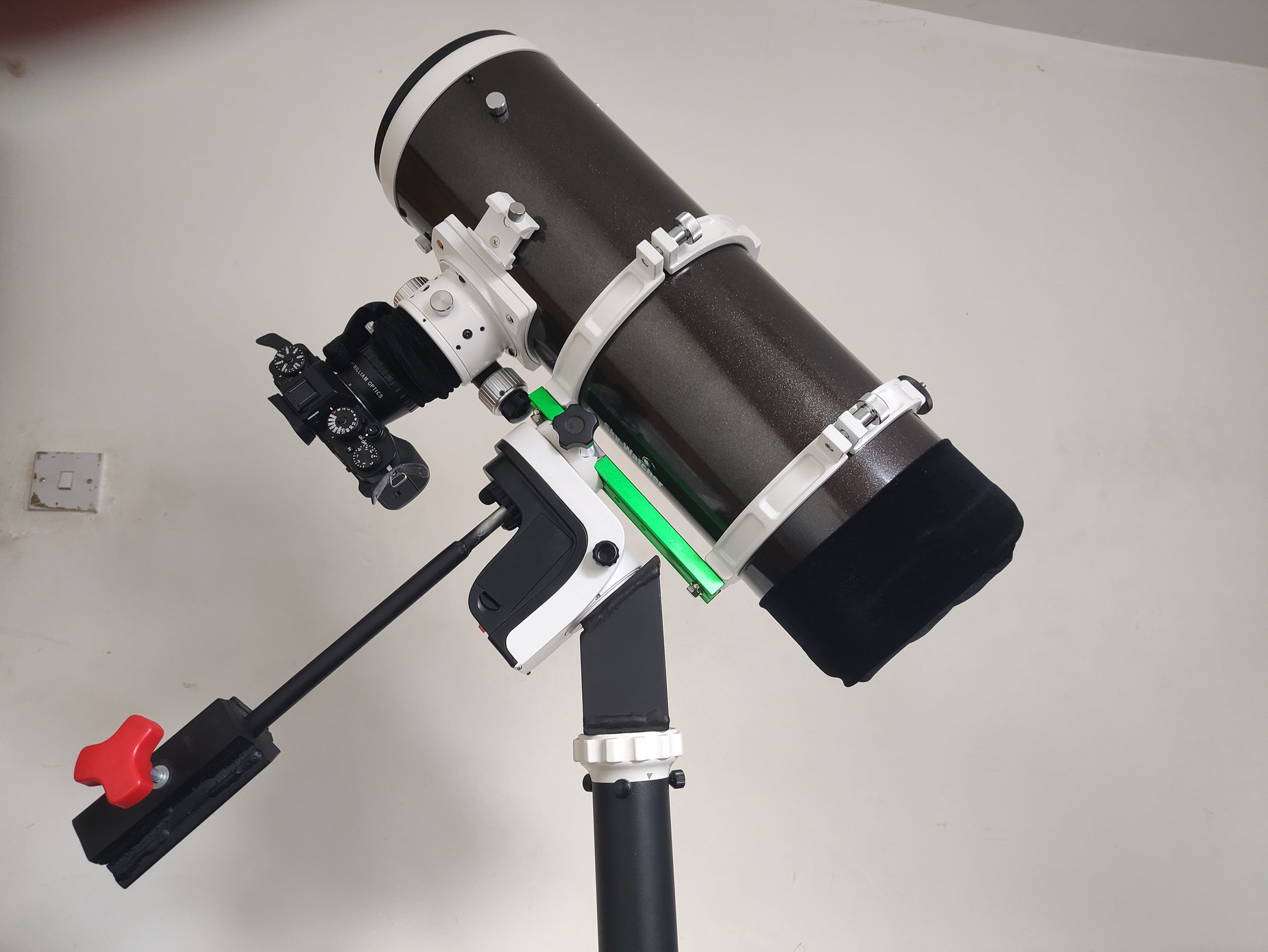

Chiar l-ai pus pe AZ-GTi, sau numai pentru poza?

@gpaunescu: L-am pus pentru teste, așa îl pot muta de colo-colo cu o mână. Deși montura îl suportă dacă îl echilibrez cu grijă, trepiedul își arată limitele - deci, nu faceți ca mine.

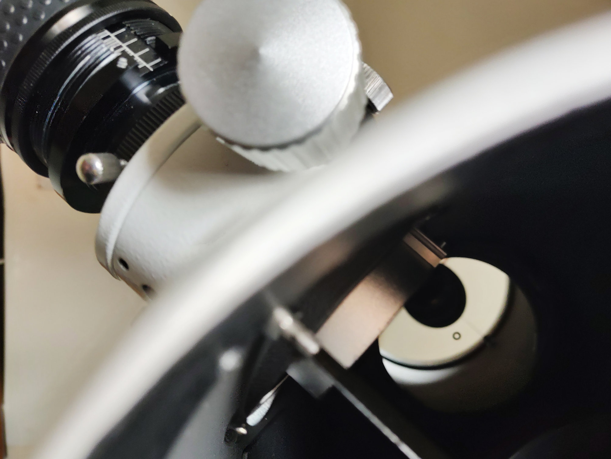

@dmtr69: pe la sfârșitul săptămânii se pare că sunt ceva șanse trag câteva cadre cu câmpuri de stele ca să vedem ce știe corectorul de comă. Până atunci, pun o poză cu focuserul coborât la minim. În această poziție intră puțin în conul de lumină dar poziția de focus cu corectorul de comă inclus e cu vreo 12mm mai sus. În focuser e înfipt corectorul Explore Scientific HR în configurație pt. vizual și se vede că l-am lăsat câțiva mm afară, altfel nu ajung în focus.

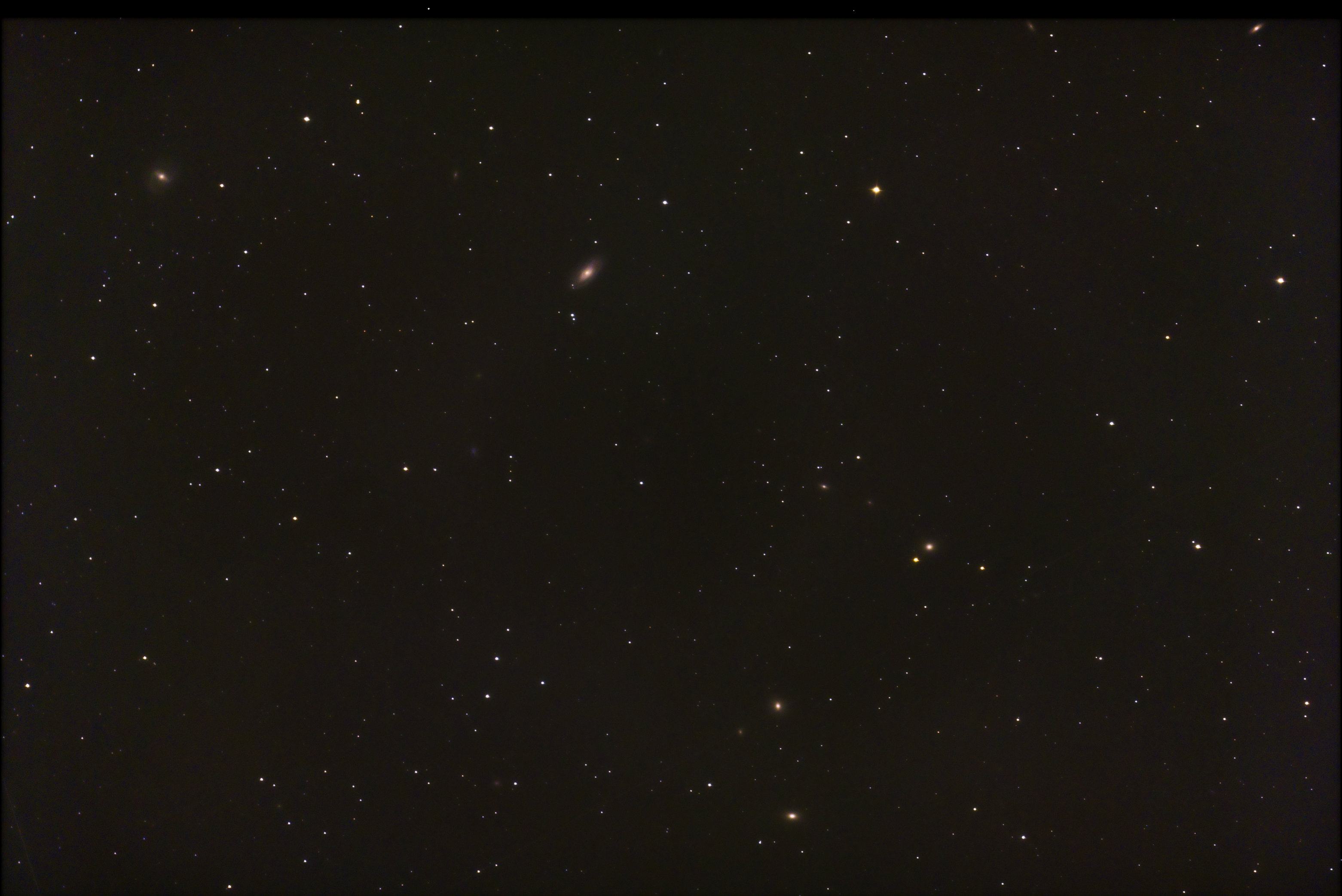

Am tras la repezeală că veneau norii 14 cadre a 30 sec, ISO 800, neghidat. Concluzia: tre' să mai lucrez la colimare; deasemeni e neapărată nevoie de cadre flat - mă apuc să proiectez o lampă.

mmarin a scris:
..Concluzia: tre' să mai lucrez la colimare; .
Neglijabil, mai curand pare o obstructie asimetrica.

First light ? Arata promitator, spor la treaba !

@valy: Adevărat, nu e mare lucru dar pare să fie o urmă de înclinare pe axa optică; cel mai probabil secundara nu e centrată sub focuser.
@nobody:Mulțumesc, sper să m-ajute și buletinul meteo. Într-adevăr, a fost primul test sub stele și a ieșit chiar mai bine decât speram.

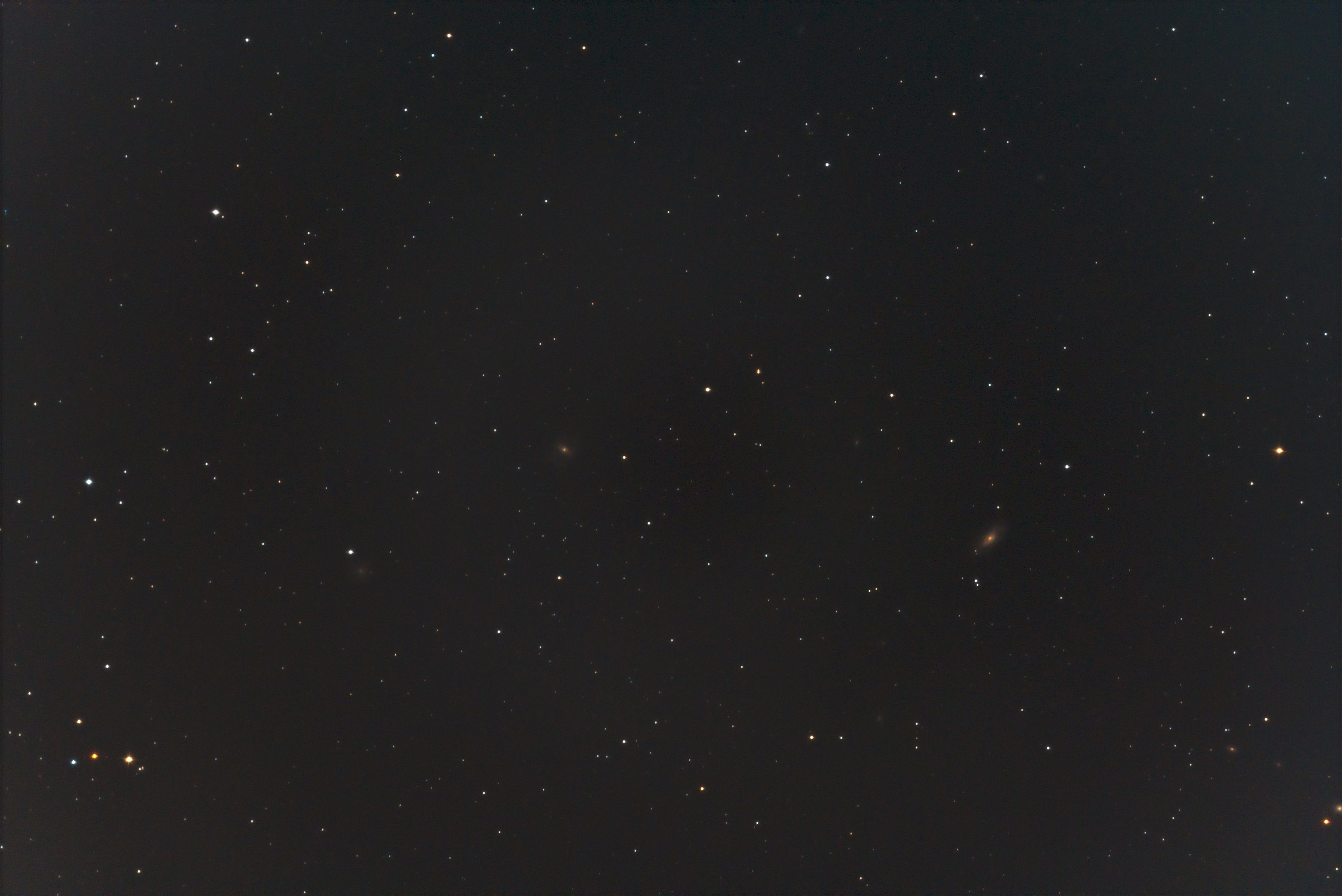

Am procesat și cealaltă șarjă de cadre cu alinierea polară refăcută. 22x30sec ISO 800, Background extraction și stretch în Siril, restu' cu RawTherapee.

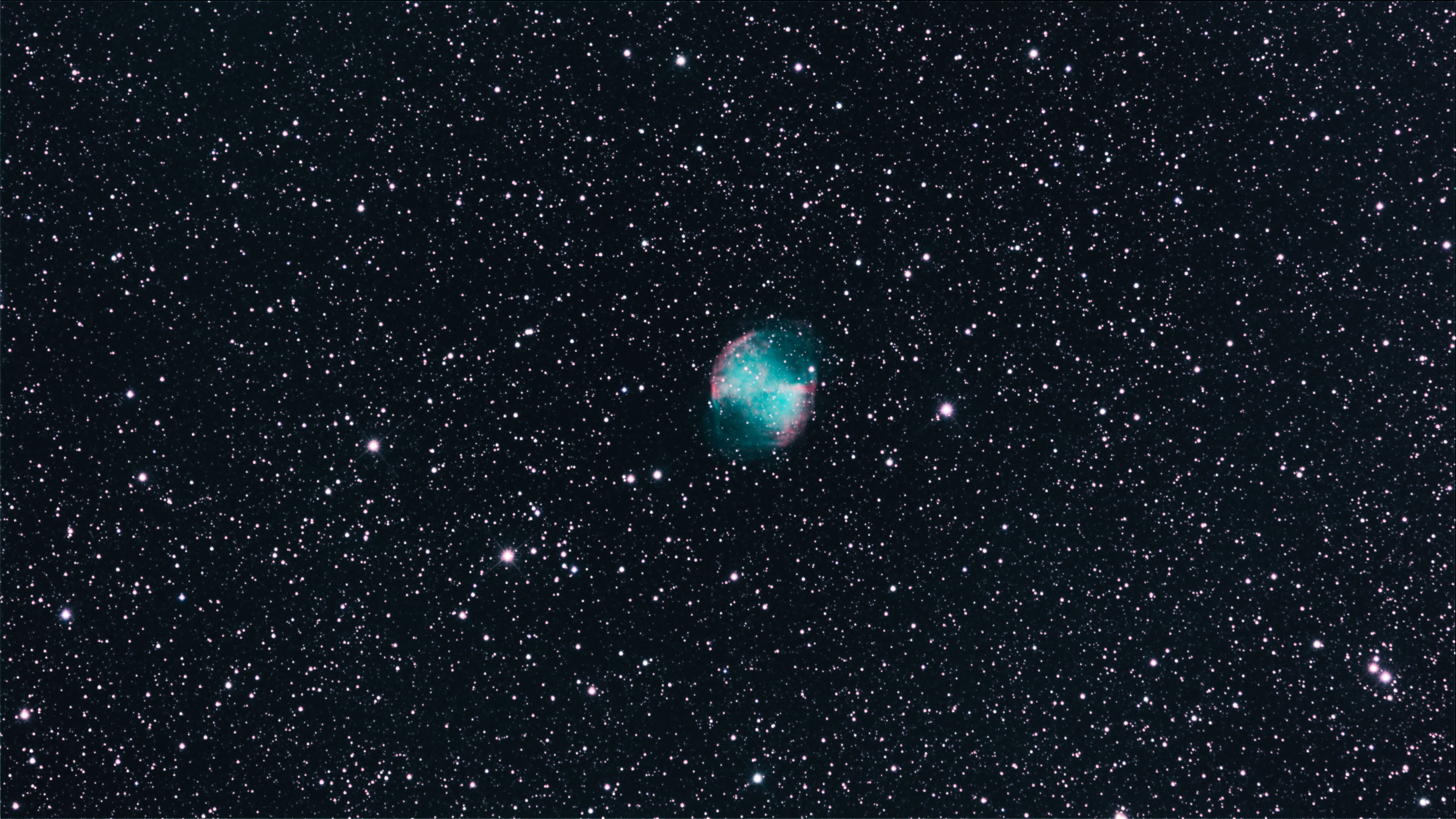

Vremea nu a fost tocmai prietenoasă și nu am avut prea multe ocazii să-l testez cum trebuie. Colimarea s-a dovedit a fi o epopee, nu doresc nici dușmanilor să treacă prin asta. Ca să obțin o colimare decentă a trebuit să tensionez spițele secundarei până la limita deformării tubului, cred că în final o să-i comand un spider frezat dintr-o bucată. Poziția secundarei față de focuser e extrem de critică, cea mai mică abatere se lasă cu gradienți de fundal imposibil de corectat.
În ultimele săptămîni am avut câteva ferestre de senin și am reușit să pun la punct ghidajul pentru noua montură, mai am de așteptat însă până o să am cer negru. Pun mai jos rezultatul testului de azi-noapte făcut pe vânt și cu un cer albastru luminos: 39 de cadre a 90 sec din 49, ASI 585, gain 256, filtru UHC SVbony.

Cu două nopți în urmă am avut cer senin și seeing decent așa că am în sfârșit și imaginea cu câmpul de stele. Se observă că optica nu e perfect aliniată - mai am o țâră de „tilt” și alta de descentrare dar e aproape. Câmpul acoperit de corectorul de comă e cam 80% din APS-C, nu e rău, obiective scumpe au colțuri mai nasoale. Captura e din 19x5min, 2xDark, 4xBias, 6xFlat, stivuită în DSS, prelucrată în Siril și RawTherapee.

Mama, ce-ai cocosat AZ-GTi-ul ala! Si eu imi faceam griji de la C6-le meu. Laughing

AZ-GTi a fost folosit doar pentru evaluare preliminară și sesiunea foto. Echilibrată cu grijă și cu ambreiajele bine strânse îl duce dar se vede că e peste limită, de aia am și spus mai demult că nu e o idee bună. În plus, ghidajul pe axa de declinație e pactic imposibil din motive de backlash.
Acum răsuflă usurată în debara și așteaptă să afle ce îi rezervă viitorul...
