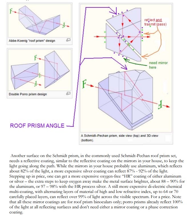

comparatia facuta mai mult in joaca intre cele doua binocluri in ce priveste diferenta de magnitudine mi-a ridicat serioase semne de intrebare mai ales cand am realizat ca intre 30mm si 42mm este un factor de multiplicare de 1,4 altfel spus, obiectivul de 42mm colecteaza de doua ori mai multa lumina decat cel de 30mm. Imi pun intrebarea daca e normal sa vad o diferenta atat de mica si greu de cuantificat intre cele doua sau se intampla ceva? O fi din cauza cerului prost de aici sau motivul e altul?
Din punct de vedere functional intre cele doua binocluri nu exista diferente decat la sistemul prismatic:
porro - 4 treceri aer sticla, 4 reflexii interne
schmidt pechan - 4 treceri aer sticla, 6 reflexii interne*
* a doua reflexie din prisma pechan e un pic mai ciudata in ideea in care unghiul de incidenta e mai mic de 45 grade si ar necesita o suprafata cu ceva depuneri speciale.
Ce parere aveti? Gasiti vreo alta explicatie la fenomenul mentionat mai sus?

Poate pupilele de iesire diferite au un pic de influenta + dificultatea de a regla IPD + "dar nici cum trebuie nu arata, lumina nu este stransa suficient de bine".

Din câte știu eu , diferența o face prisma Schmidt . Suprafețele de intrare și ieșire , ori trebuie să aibă o depunere specială , ori deloc . Asta în cazul cel mai obișnuit , când sunt folosite ambele laturi ale acoperișului, pe toată lungimea lor .
O depunere clasică pe toată suprafața de intrare și ieșire , ar strica reflexiile totale nr.1 și nr.4 , în ambele sensuri .
Adică , antireflexul pentru intrarea în juma'de prismă , strică reflexia totală pentru ieșirea din cealaltă jumătate a prismei .
În ceasloavele de optică se specifică o pierdere de 10% , la sistemul roof-Pechan fără depuneri anti-reflex .

Este posibil ca fenomenul observat sa fie un cumul de cauze minore, mai putin cel care tine de reglarea IPD despre care v-am povestit cum am rezolvat-o. Dupa aia am eliminat-o din ecuatie.
In ce priveste reflexiile, ma refeream la cea secundara de pe prisma Pechan care necesita o suprafata reflectanta gen oglinda ca in desenul de mai jos. Mazgaliturile nu-mi apartin, asa am gasit materialul.

Posibil să ai dreptate , dacă ne luăm după gradul de reflectivitate , din câte știu eu , la argint acesta scade destul de dramatic la lungimi de undă mai mici de 450 -460 nanometri . Poate de aceea , prisma Pechan argintată face mai palide stelele albastre .

Nu sustin ca asta e cauza, dar ma intreb daca nu contribuie si aspectul asta la rezultatul final Rolling Eyes
