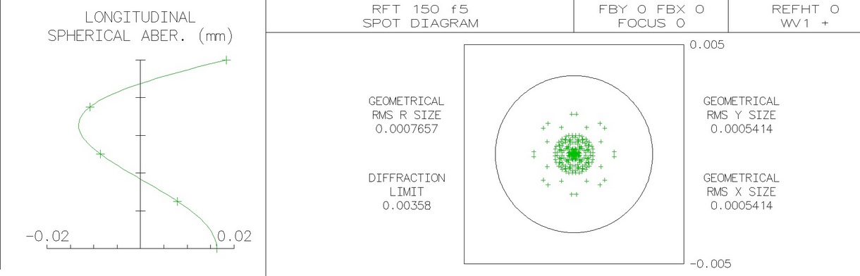

Merge si la Soare Mircea si inca foarte bine. Am testat multe RFT-uri pe Soare si toate au raspuns bine, inclusiv chinezoiul lui Liviu la Lisa. Granulatia se vedea excelent Smile
Explicatia e simpla: majoritatea acromatelor sunt cel mai bine corectate in zona liniilor He, Hg (587nm, 546nm). Filtrul solar continuu are banda de trecere imediat in vecinatatea acestor linii. O analiza monocromatica ne arata usor ca si un RFT poate sa ajunga sa lucreze la limita de difractie daca separam eficient semnalul util de restul spectrului. In felul asta se pot forja magnificatii chiar mari.
Asta e cu Soarele. La deep sky suntem de acord amandoi ca va face o figura buna cu avantaj esential la magnificatii mici unde are si un camp iluminat considerabil mai mare si mai bine corectat decat un newton.

Fac pariu că cei mai puțin inițiați s-au speriat serios de curba aia verde Smile Smile .

Laughing Laughing Posibil, dar daca trece primul soc, e bine sa ne uitam si la scala de reprezentare.
Si daca nu pricepem nici asa, ne uitam alaturi la spotul axial si ne linistim Smile

catalin dumitru a scris:
Fac pariu ca cei mai puțin inițiați s-au speriat serios de curba aia verde Smile Smile .
Pentru ca nu e la scara, axa verticala e in mm, cea orizontala in ceva infim. Dar da, ai dreptate! Smile Sad

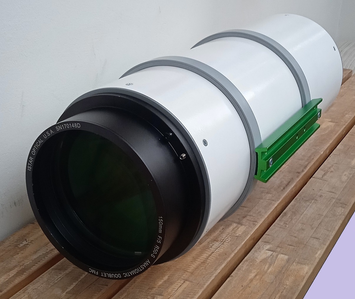

Gata, luneta e pregatita pentru urcat pe montura ... taman bine ce se anunta vreo doua saptamani ploioase Smile
Zilele trecute am facut inelele din platbanda de aluminiu de 20/2mm care au fost dublate cu segmente de tub. Segmentele de tub nu sunt pentru rezistenta ci pentru a masca elementele de imbinare. Dupa moda lansata de Marian, am montat sine Vixen pe ambele laterale ale tubului pentru ca nu stii niciodata peste ce montura dai ... Va trebui sa caut doua sine negre pentru ca asa arata ca o pupaza.
Ramane de finalizat parasolarul pentru care momentan nu mai am vopsea, dar nu-i graba ...

Tubul ai mentionat ca e din composit... Asta inseamna ca nu o sa ai nevoie de o montura gigant. Cat cantareste acum telescopul? Colierul cu sine vixen mi se pare ceva ce ar trebui sa aiba orice telescop. Arata gata de testare.

Tubul e din teava de canalizare de 200, asa zisa teava "de caca" folosita de data asta intr-un scop cel putin la fel de nobil Smile
Este suficient de scurt (50,5cm) si suficient de gros in carne (4mm) cat sa nu faca vreo problema. In plus e ranforsat in capete pe o adancime de 20mm de flansele adaptoare (obiectiv si focuser).
Cu tot cu inele, sine si parasolar, 8Kg in capat. Montura e destul de fortoasa ca sa nu-mi fac probleme, spatiul foarte mic din locatia mea de observare imi scoate peri albi ... Confused
Urmeaza evident testele cand o fi vremea prielnica ...

4mm e mai mult cred decat orice telescop pe care am pus maina. Succes la observatii si testare.
