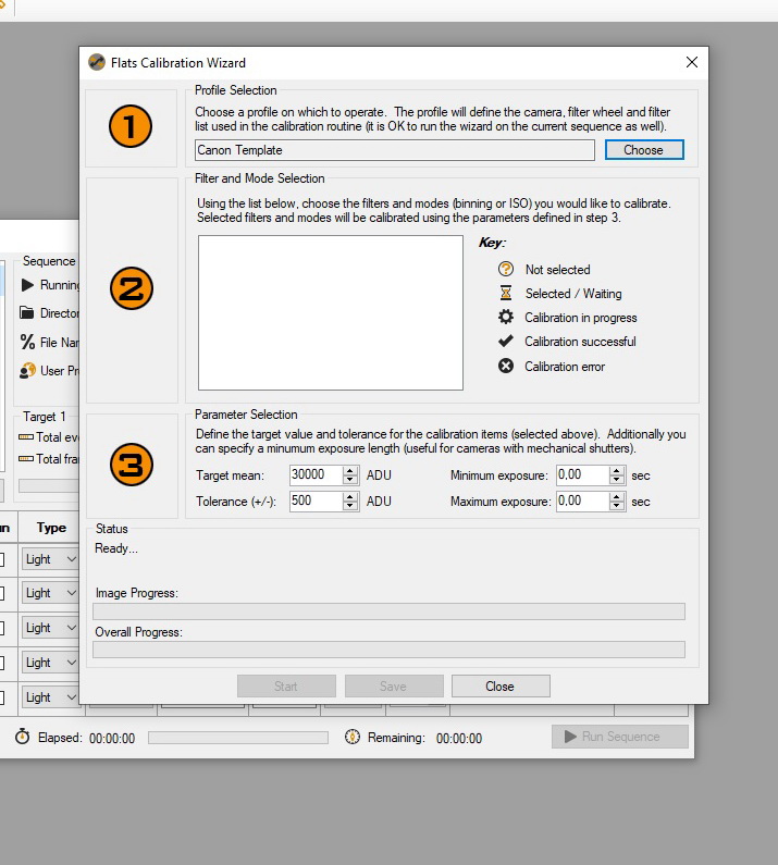

La flaturi vezi ca ai la Sequence Generator, flat calibration wizard
Dai valoarea de regula 22000, 25000 si programul face automat expuneri pana ajungi la valoarea bifata de tine, si cand e ok faci cate ai nevoie.
Foarte simplu si sunt excelente.

Multumesc domnilor.
@Iosif
Eu pana acum foloseam metoda incercarii, in "preview", unde arata imaginea la focalizare. Urmaream sa am histograma cam la juma', sau ma uitam la valoarea ADU. Uite aici topicul care m-a facut sa incerc si valoarea mean ADU : https://theskysearchers.com/viewtopic.php?f=22&t=8808
Sper ca poti sa-l citesti, chiar daca nu esti inregistrat.
