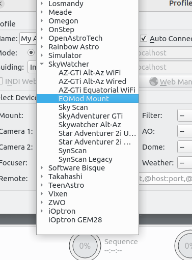

Sunt 2 moduri de conectare la AZ-GTi
- unul cu cablu
https://www.firstlightoptics.com/lynx-astr...ounts.html
pe asta il am eu; se poate gasi si echivalent dar tb sa fie pt AZ-GTi
- sau pe WIFI
In poza atasata primele 2 optiuni sunt pt WIFI in functie de ce ai (AZ-GTi pt equatorial si cealalta pt alt az
EQmoddir e pt cablu.
La WIFI tb sa fie si montura conectata la aceiasi retea, altfel nu o vede.
Daca mai sunt intrebari, intreaba fara probleme.

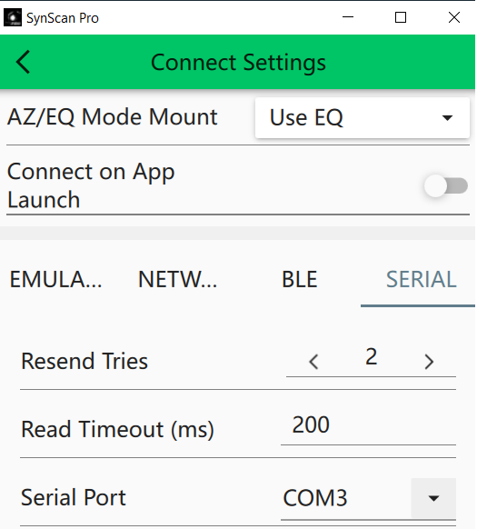

MesajTrimis: 23 Feb 2023 10:47 Download mesaj
Hello,
Ma poate ajuta cineva cu un tutorial cum sa conectez az gti prin cablu eqdir la nina?
Mulțumesc
Alex

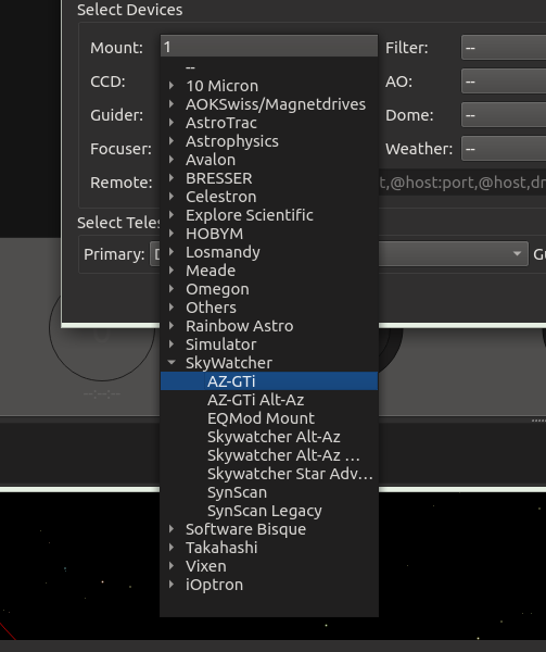

MesajTrimis: 23 Feb 2023 12:12 Download mesaj
La KStars eu stiu cum se face.
Dar poate e la fel si la NINA.
La Kstars/Ekos tb sa alegi modulul de EQMod Mount.
Pe asta il foloseam eu; acum vad ca sunt mult mai multe optiuni.
AZ-Gti trebuie sa aibe instalat firmware-ul "rigth arm", care permite si modul equatorial (aici nu sunt sigur daca merge si fara, adica cu versiunea clasica; eu pe asta am avut-o instalata).
Daca esti pe window,probabil ca tb sa instalezi si driverul ASCOM pentru montura.

MesajTrimis: 23 Feb 2023 12:18 Download mesaj
multumesc pentru raspuns
intre timp am rezolvat problema - era ceva mult mai banal, n am selectat in setari portul
