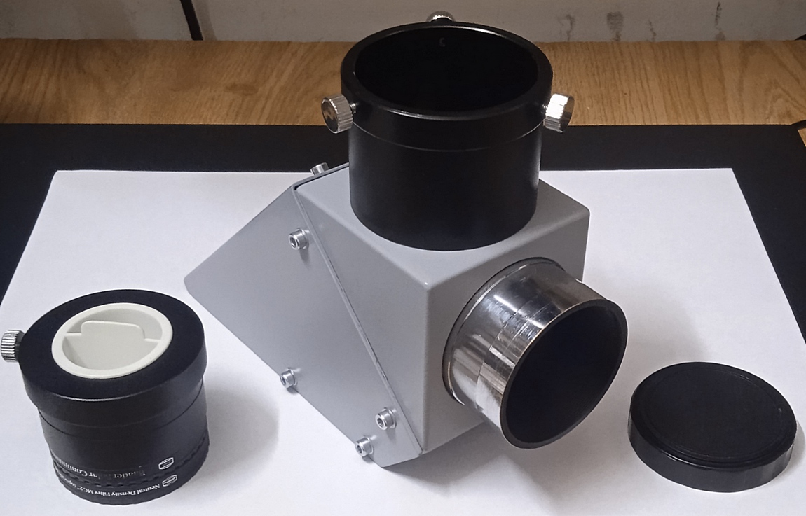

Ultimele observatii solare facute cu RFT-ul Istar mi-au confirmat o problema mai veche ... drumul optic prea lung prin helioscop, lucru care ma determina sa lucrez cu focuserul chiar aproape de limita de cursa.
Am hotarat in consecinta sa renunt la capcana de lumina si in locul ei am facut o diafragma din tabla de alpaca de 0,2mm pe care am inegrit-o corespunzator si pe care am montat-o la baza barelului de iesire de 2". La distanta de 50mm fata de planul focal, proiectul imi dadea o deschidere de 35mm, deci iata si valoarea diafragmei. Tot cu aceasta ocazie am frezat si apoi inegrit barelul de intrare care avea initial muchia cromata si imi forma un inel luminos de toata frumusetea.
Si daca tot am demontat-o complet, i-am dat si o vopsea noua, in ton cu RFT-ul Wink
Acum mai am nevoie doar de Soare!
 Marime fisier:  243.61 kb
 Vizualizat:  de 7077 ori

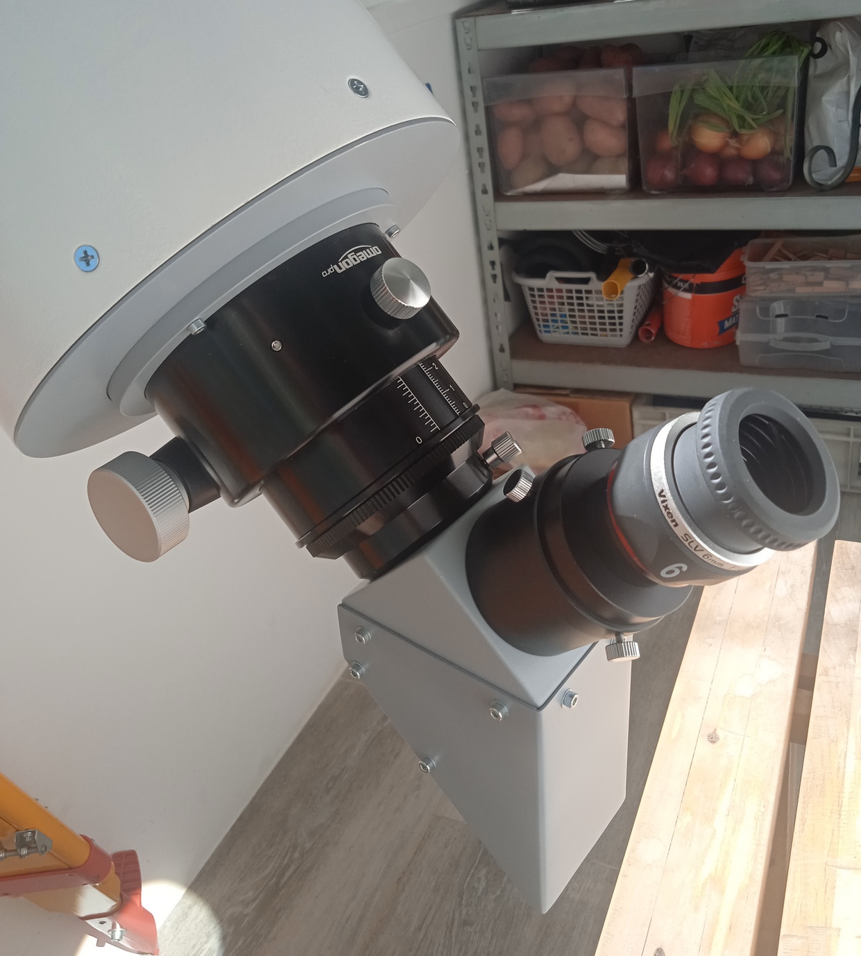

Multumesc Tavi Smile ... e o lucrare veche, m-am uitat de curiozitate la inceputul topicului si am vazut ca am prezentat helioscopul pentru prima data in 2012... Acum doar l-am reconfigurat la noile conditii de lucru.
Azi a primit si un test pentru ca a aparut sorelul si pare ca totul este in regula, acum lucrez si eu ca omu' la 25mm de capatul de cursa al focuserului Smile
Mai jos o imagine de la teste. Lumina ejectata din helioscop se vede la baza piciorului monturii.
 Marime fisier:  446.09 kb
 Vizualizat:  de 6995 ori
