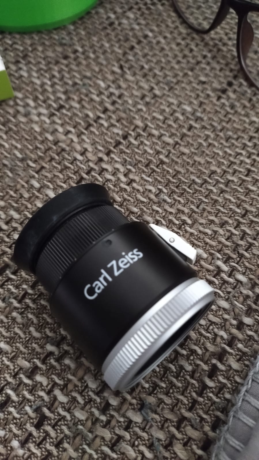

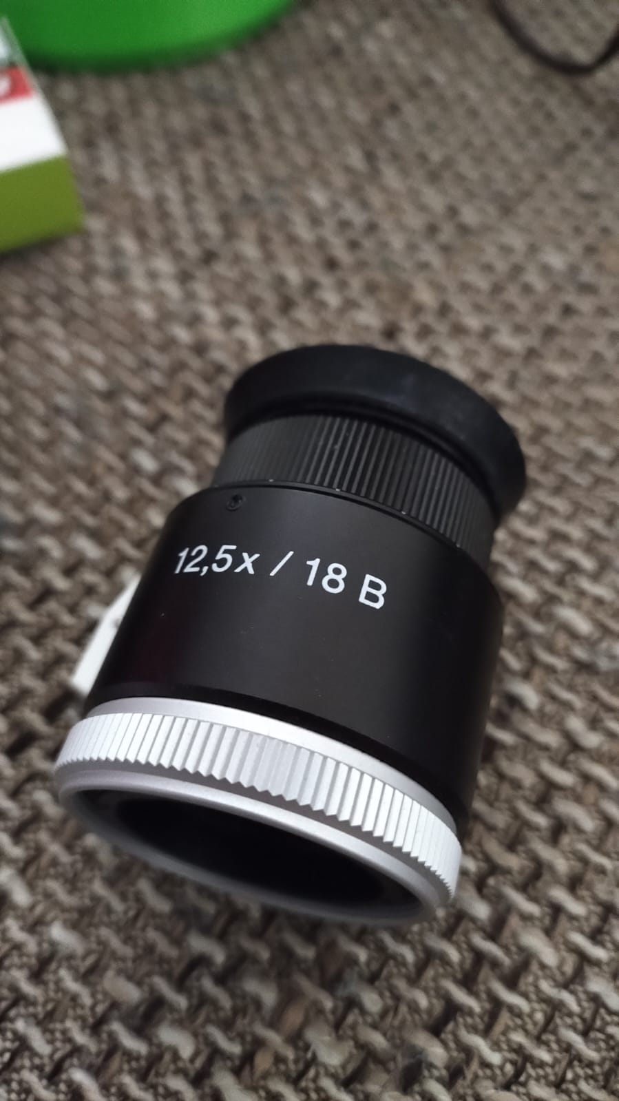

MesajTrimis: 30 Noi 2022 10:14 Download mesaj
Salut
Si la mine a ajuns din intamplare un ocular de microscop . Incerc sa-i gasesc o utilitate dar nu prea stiu de unde sa incep.Prinderea este cu ajutorul unei bucse cu filet care nu se potriveste ca marime cu filetul
de la barlow-ul pe care il am.

In primul rand va rog sa-mi spuneti cum pot afla distanta lui focala ( nu stiu distanta focala a obiectivului microscopului de origine)
Va multumesc mult
Mesaje: 10336
MesajTrimis: 30 Noi 2022 13:38 Download mesaj
Compari cu un ocular cu focala cunoscuta.
Asa poti afla focala cu erori de 5-10 %.
Mesaje: 3658
MesajTrimis: 30 Noi 2022 14:48 Download mesaj
Ocularul tau de microscop este marcat "12,5x". Asta inseamna ca are o focala de 20mm (250/12.5=20). Iar din cate stiu inscriptia "18 B" indica ca este si pentru purtatorii de ochelari, avand un eyerelief (distanta de privit) de 18mm
Mesaje: 9971
MesajTrimis: 01 Dec 2022 16:20 Download mesaj
Trebuie făcut la strung un adaptor cu filet potrivit. Provine de la microscoapele profesionale, posibil de la unul medical. Eu am un microscop oftalmologic de operație și ocularele sunt pe filet. Este un ocular de foarte bună calitate, merită adaptat pentru telescop, doar că probabil are un câmp ceva mai mic, în jur de 50 grade.
