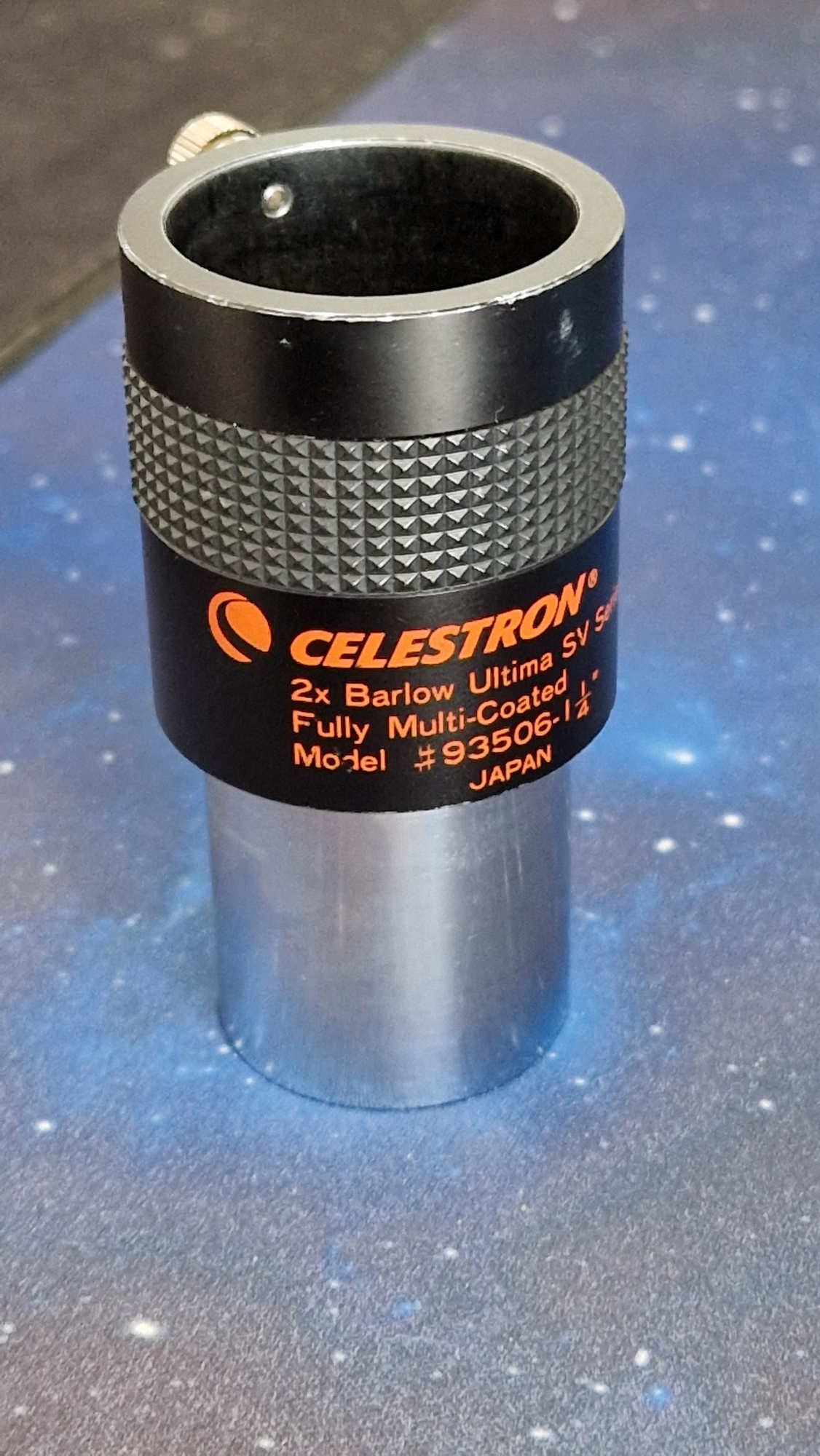

Nu-ti fa probleme ca e ridicol, important e ca imaginea rezultata e superba, eu folosesc in stilul asta de vreo zece ani si focuserul nu s-a plans, inca Smile) Am si testat pe Polaris la 300x si in focus perfect, am primul cerc Airy disc concentric, daca era problema ca se lasa prea mult in jos, s-ar fi vazut coma, si eu folosesc cu ceva monstruos, 2 morpheus de 17.5 si MB2 binoviewer care e mult mai greu decat zeiss, in total tot sistemul cantareste 1.5kg.
La ocularele de 25mm, recomand sa le dezbraci de invelisul exterior, devin si mai usoare si vei avea si pozitia capului mult mai comoda.
Eu recomand sa cauti un barlow 2x Celestron Ultima SV, mi se pare cel mai bun din cate am testat pana acum. Ca prelungitor folosec un tub lung de la un barlow GSO 3x: https://www.telescoape.ro/pub/media/mf_web...-lens.webp

Subscriu la ce zice julliano! Am avut ocazia de multe ori sa ma uit prin lunetele lui cu astfel de tuburi si barlouri + binoviewere (care arata foarte cuidat din exterior). Dar imaginea rezultata este superba!!!! Asta este tot ce conteaza mai mult! Insa trebuie sa te gandesti serios la o montura capabila, pe care julliano o are!
