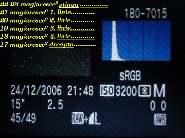

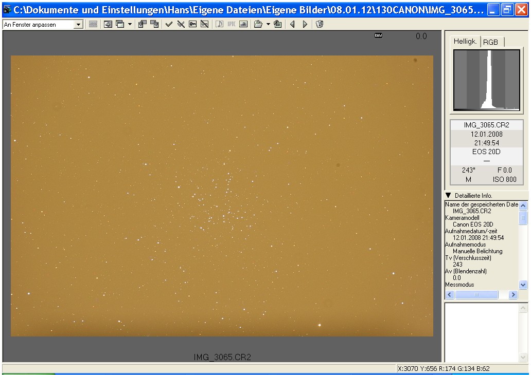

Diferenta de circa un mag in doua seri consecutive
si influenta in astrofotografie(asemanator vizual) este
redat in exemplele de mai jos.Din pacate nu sint acelasi
objecte dar pentru o comparatie empirica ajunge.Sint
framuri originale neprelucrate doar ca marime.
Desigur am folosit aceasi optica si acelasi timp de expunere.
Prima seara a fost circa 19,5mag/sec patrat si urmatoarea
circa 18,5mag/sec patrat.Masurarea o fac dupa metoda
care am descriso mai demult,nu este foarte exacta dar
pentru orientare ajunge si stiu ca sub 19mag/sec patrat
nu prea mai are rost sa fotografiez deepsky.
Adaug mai jos poza cu histogramul pe monitorul DSRL-ului.
Poate ca este util pentru unii.
PS Atentie nu se citiste direct histogramul ci timpi de expunere
trebuie recalculati cum am descris metoda aici.
