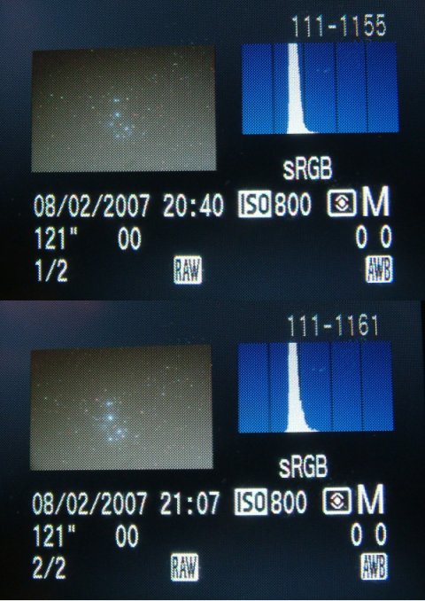

Catalin in seara asta am facut in curte citeva framuri(M45)
cu objectiv F4,5 ISO800 si 121sec.Dupa calculul meu am
avut ceva sub mag 19/arcsec la patrat.
Ce este interesant in timp de 27min sa schimbat un pic
(in negativ) cerul,se vede bine in histogram cum sa deplasat
inspre a doua linie.La primul frame sa vazut si cu ochiul ca
au fost conditii bune.
