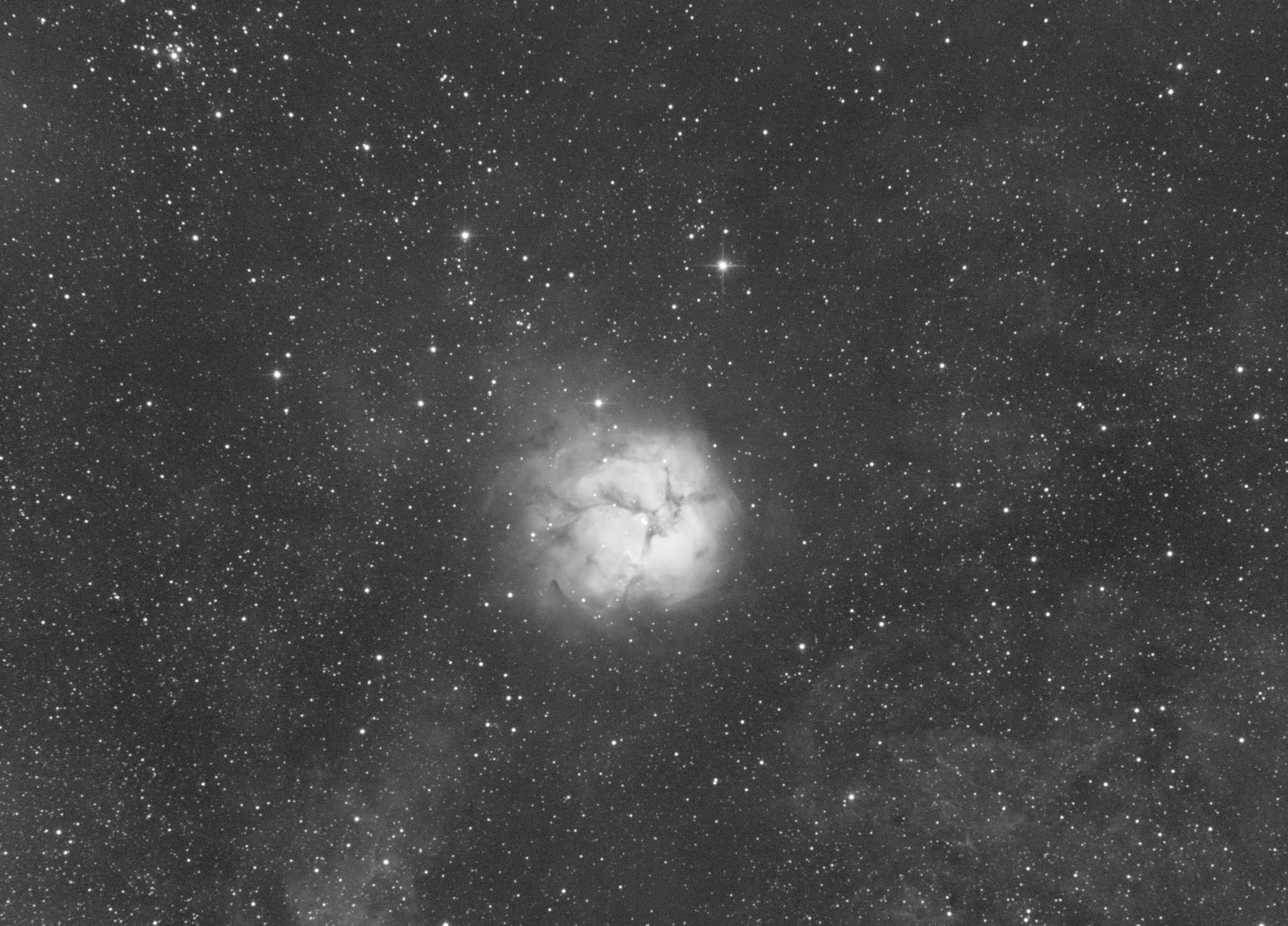

Multumesc pentru sfat. Am sa fac o incercare, macar de test (captura Ha nu este de calitate, cu doar 18 cadre am mult zgomot in fundal).
Am lucrat in ultimul timp cu StarXterminator, care este mai bun decat starnet++ v1 (nu stiam ca a aparut si v2). In pozele cu stele mai putin luminoase (si mai putine in general) face treaba buna, mai ales daca sunt facute in banda ingusta (treaba excelenta la Cygnus Wall si Pelican).
Uite cum arata poza Ha cu STF aplicat. Nu am cine stie ce nebulozitate in fundal. As fi avut nevoie de macar 5 ore ca sa fie mai curata.
