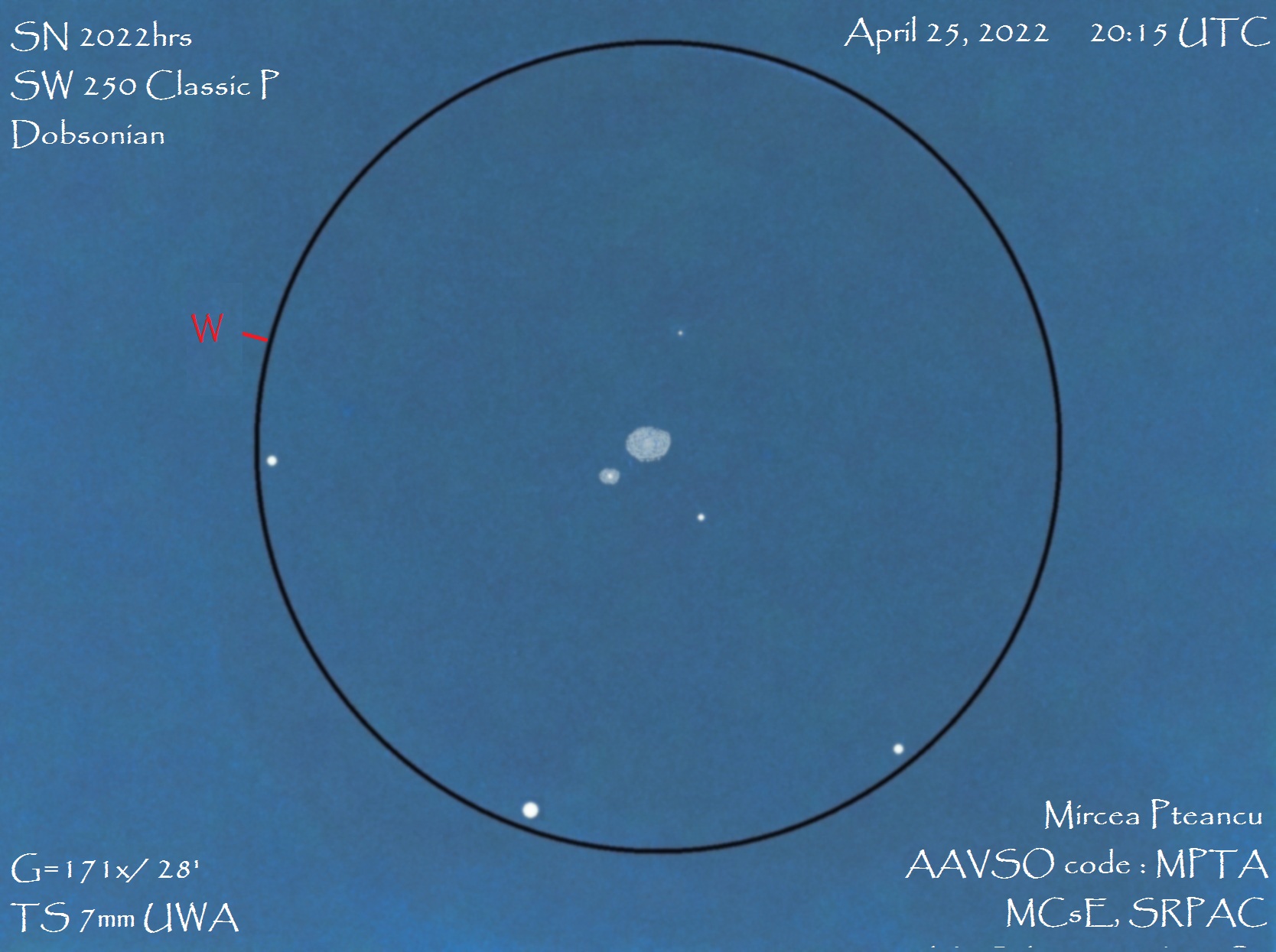

Aseara, Luni , 25 Aprilie a.c. am fost anuntat telefonic de catre prietenul si colaboratorul meu Armand Popa despre o supernova aparuta in galaxia NGC 4647.
Galaxia NGC 4647 se afla in constelatia Virgo, in imediata vecinatate a galaxiei Messier 60.
Informatia lui Armand nu putea veni la un moment mai potrivit. De vreo doua ore, dobsonianul de 250mm statea la fezandat iar eu tocmai iesisem din casa la observatii, incovoiat sub greutatea cuferelor de oculare.
Terminasem de putina vreme postarea mea de la ''Observatii cu instrumente mici'', in care am invitat colegii sa iesim la un Maraton ''Lantul Markarian''. Un maraton Markarian iese din posibilitatile noastre dar lantul de galaxii care poarta numele marelui astronom armean, este prietenos cu astronomii amatori curiosi.
Daca pornim de la Vindemiatrix si trecem pe ''Calea Zen'' pe la dubla STF 1689, ajungem rapid la steaua-portal 34 Vir. De la 34 Vir, galaxiile M60 si NGC 4647 sunt in imediata vecinatate, la doua campuri vizuale distanta.
In cateva minute am si ajuns in zona si am confirmat apoi cu Armand ca observam supernova despre care am aflat azi ca se numeste SN 2022hrs.

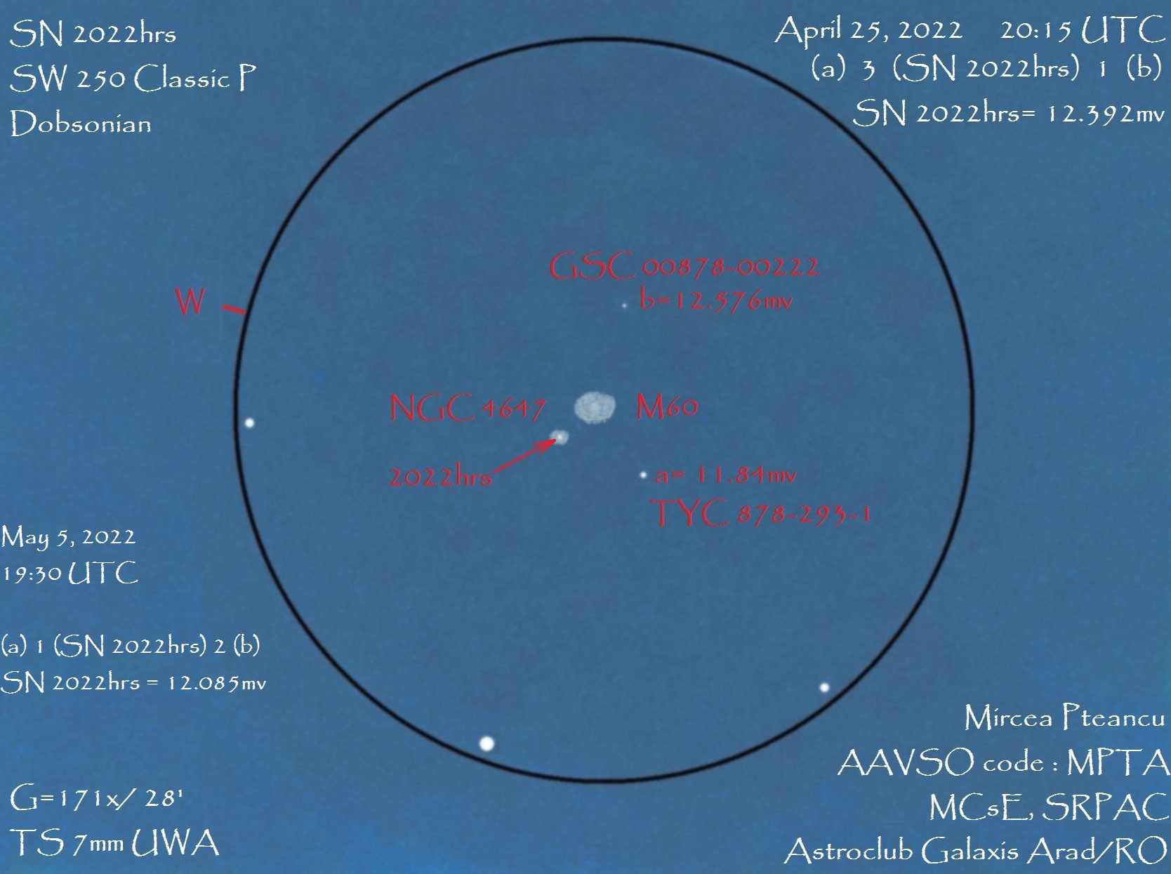

Am efectuat o schita a zonei, am ales doua stele de comparatie dintre putinele disponibile in campul vizual si am efectuat estimarea :
(a) 3 (SN 2022hrs) 1 (b).
Azi, prin interogare CDS pe situl Aladin Lite am obtinut magnitudini vizuale pentru stelele de comparatie(a) si (b).
Rezultatul meu pentru luminozitatea supernovei SN 2022hrs la 20:15 UTC / 25 Aprilie 2022 este :
SN 2022hrs=12.392mv.

Felicitari Iulian pentru observarea vizuala, pentru fotografierea si pentru estimarilor vizuale de luminozitate ale supernovei 2022hrs.
Spor la observatii in continuare, poate vom fi delectati cu un declin de durata a supernovei.
Joi, 5 Mai a.c. am reobservat cu dobsonianul de 250mm aceasta supernova.
Am folosit acelasi ocular TS UWA 7mm pentru marirea de 171x, in camp de 28'.
Si de aceasta data, luminozitatea supernovei s-a incadrat intre cea a stelei de comparatie (a), cu nume de catalog TYC 878-293-1, folosita si de tine, si steaua (b), GSC 00878-00222.
Ecuatia notata este :
(a) 1 (SN 2022hrs) 2 (b)
Dupa aceasta estimare, supernova a fost aseara la ora 22:30 ODV sau 19:30 UTC de 12.085mv.
Observatie urbana, Luna a fost deasupra orizontului vestic iar cerul a fost paclos.
Am observat zona cu mariri de 240x/Radian 5mm, 300x/ Lacerta UWA 4mm si 480x/ TMB Planetary 2.5mm. Am incercat astfel sa observ pozitia supernovei in galaxia NGC 4647. Nu am obtinut nici un rezultat.
La 240x, NGC 4647 se mai vedea cu privire directa.
La 300x, se mai vedea dar numai cu privire indirecta.
La 480x, NGC 4647 nu se mai vedea deloc.
Nu am putut stabili pozitia supernovei fata de ceata slaba a galaxiei chiar si atunci cand se vedeau ambele, presupun ca din cauza fondului prea luminos al cerului si a prezentei paclei si luminii selenare.
Atasez cele doua estimari de luminozitate de pana acum.
Cifrele acelea numeroase de dupa virgula nu trebuie luate prea in serios, sunt rezultatul aritmeticii ...Wink

Aseara, Miercuri 18 Mai, in jurul orei 22:00 ODV, am reobservat supernova SN 2022hrs cu dobsonianul SW Classic 250P.
Cu ocularul X Cel de 25mm, la 48x, supernova a fost inobservabila iar la 171x cu ocularul TS UWA 7mm era greu observabila.
''Gazda'' NGC 4647 era la limita de detectie la 171x dar aceasta si din cauza supernovei care slab luminoasa cum era, ingreuna observabilitatea galaxiei.
Asa ca am recurs la ocularul Radian 5mm si cu acesta am reusit la 240x sa incadrez bine atat supernova cat si stelele de comparatie ''a'' si ''b'' din desenul meu de mai sus.
Ecuatia de luminozitate pe care am notat-o este :
a/ 3 / b/ 1/ SN 2022hrs
Adica am apelat la interpolare deoarece supernova era mai slab luminoasa decat oricare dintre stelele de comparatie.
Luminozitatea supernovei, calculata dupa relatia de mai sus : SN 2022hrs = 12.81mv @ 18 Mai 2022, 22:00 ODV sau 19:00 UTC.
Valorile obtinute sunt rezultatul calculului deci trebuie privite ca atare.
In orice caz, SN 2022hrs a fost mai slab luminoasa decat steaua ''b'' adica GSC 00878-00222 de 12.576mv. Dar nu mult mai slab luminoasa deoarece a trebuit sa ''patrulez'' de mai multe ori intre cele doua stele pana ce am stabilit o ordine de luminozitate. De aceea am pus ''1'' intre SN si ''b'', in paralel cu divizarea in ''3'' a intervalului dintre ''a'' si ''b''.
