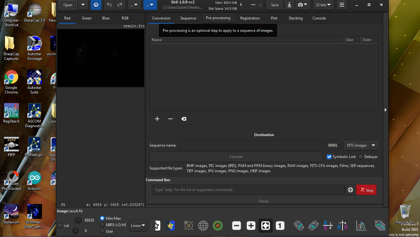

Salutare tuturor .
Astazi am instalat softul Siril pentru prelucrare astrofoto, pe laptop cu Windows 7 - 64 bit, insa nu il pot utiliza din cauza unei probleme minore dar destul de suparatoare ; overscaling , adica fereastra cu softul nu se incadreaza cum trebuie pe ecran, iar butoanele din partea de jos sunt ascunse sub bara de jos Taskbar si nu am acces la ele decat daca dau clic pe Restore din partea dreapta-sus a ferestrei insa nici asa nu apar decat partial deasupra Taskbar-ului, a trebuit sa il setez in mod "Auto-hide the taskbar" ca sa nu mai acopere butoanele de jos.

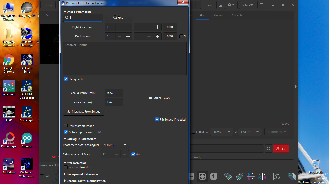

Si cand accesez anumite functii ale softului , de exemplu Photometric Color Calibration, fereastra corespunzatoare apare prea lunga ,pana jos si nu am acces la butoanele OK si Cancel din partea de jos a ferestrei care sunt ascunse sub marginea ecranului.
Exista vreo rezolvare la problema asta ? A mai avut cineva aceasta problema cu overscaling-ul ? Am gresit eu undeva la instalarea softului de apare aceasta problema ?
Multumesc anticipat. Smile

Se pare ca am gasit sursa problemei cu overscaling, la Display Setings din Windows aveam bifat dimensiunea Medium 125%, am bifat dimensiunea Smaller 100% (default) si fereastra cu SiriL - versiunea veche - se vede intreaga pe ecran. Dar cu versiunea noua nu merge, tot nu se vede intreaga fereastra cand dau Maximize.
Apare intreaga la limita doar daca dau Restore iar daca deschid bara de jos Taskbar care este in mod ascuns, acopera jumatate din butoanele de jos si problema cu fereastra Photometric Color Calibration prea mare nu a disparut, butoanele de jos nu se vad. La versiounea veche nu apare aceasta problema.
Daca nu voi putea rezolva problema cu overscaling, o sa raman la vechea versiune, sau incerc versiunile urmatoare, intre cea veche si cea mai noua, de ex versiunile 0.99.4, 0.99.6 ,0.99.8.1 etc. la care sper sa nu mai apara aceasta problema. Smile
