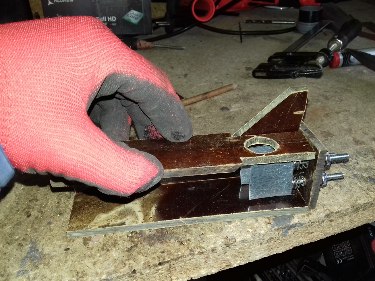

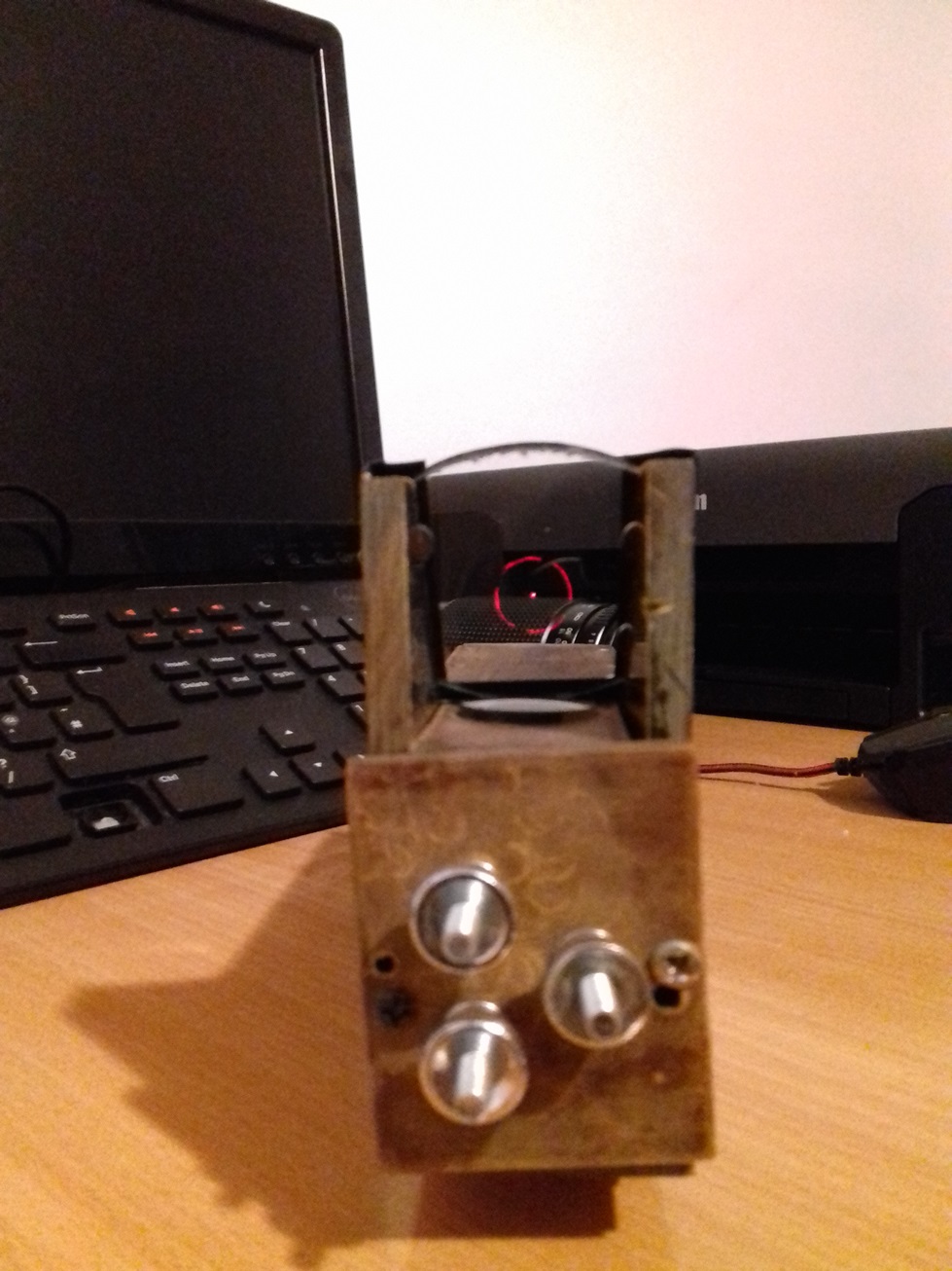

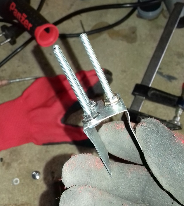

Buna seara tuturor.

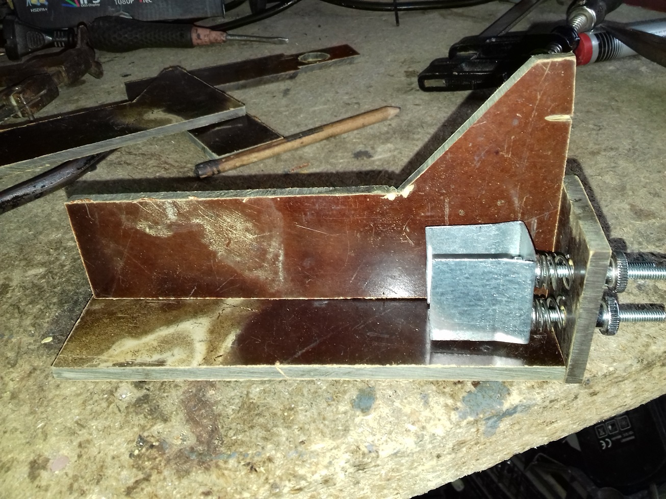

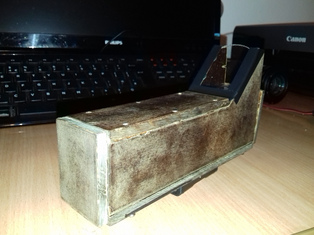

Prezint un cautator tip Telrad construit in regim DIY, zilele acestea. Smile L-am construit pentru telescopul de 150/1400mm Seben, pentru a usura orientarea telescopului, pe langa cautatorul 16x60 care il are montat deja de mai bine de o luna, in locul cauatorului 10x50. Daca il cumparam din comert, costa cel putin 300 lei nou, sau cel putin 200 lei SH (dar nu prea se gasesc SH).
Am cautat si m-am informat pe net despre constructia unui cautator tip Telrad si mi s-a parut relativ usor de replicat , asa ca am zis sa imi construiesc si eu unul. Smile

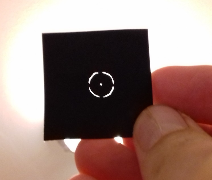

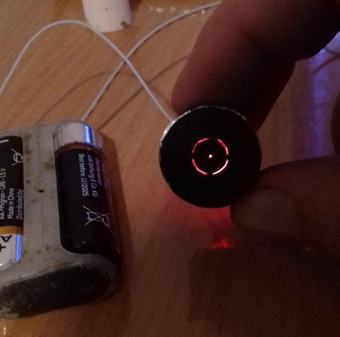

Partea cea mai dificila a fost confectionarea ecranului cu reticul, care trebuie sa se vada rosu pe fond intunecat, dar am depasit si aceasta parte.

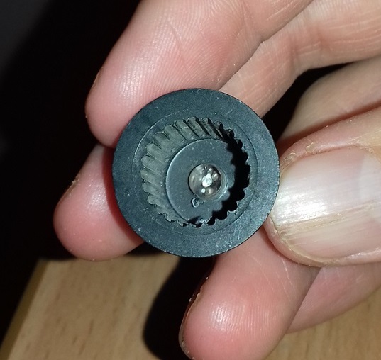

Ecranul cu reticulul l-am confectionat dintr-o bucata de carton negru A4, in care am crestat 4 arcuri de cerc cu un cutter, care formeaza un cerc si o gaura in centru ,data cu un ac.
Diametrul reticulului este de 6,5mm, corespnzator unui unghi de 1,5 grade, privit cu ochiul liber de la 25cm distanta, iar prin colimator imaginea este marita de 2,5x, reticulul observandu-se sub un unghi de 3,8-4 grade, aproximativ egal cu campul cautatorului de 60mm de pe telescopul de 150mm.
In spatele ecranului am pus o bucata de folie translucida mata care sa uniformizeze lumina.

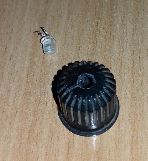

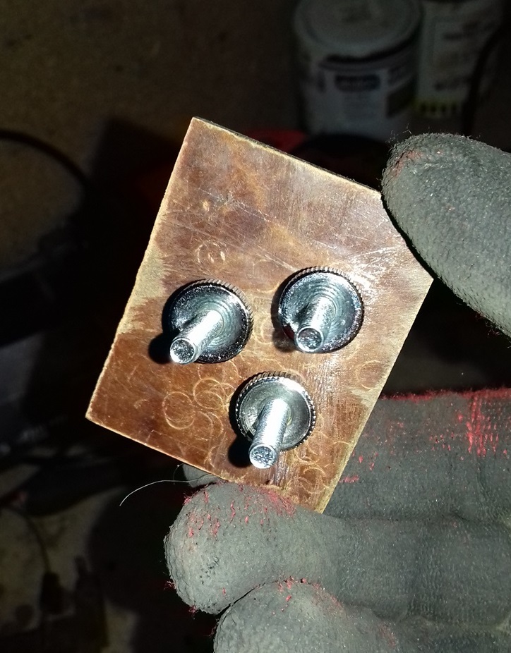

Ecranul impreuna cu folia le-am lipit de un mic buton, in care am fixat un led rosu, care sa lumineze ecranul cu reticul. Carcasa cautatorului nu a fost prea greu de confectionat, am folosit textolit de 5mm din care am decupat cu bomfaerul piesele componente pentru carcasa.

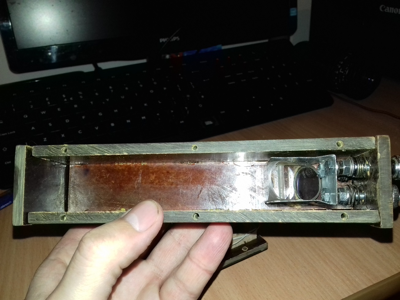

Ca colimator am folosit un mic obiectiv acromat de 20mm diametru cu focala de 100mm pe care l-am fixat in carcasa intr-o decupatura circulara ,sub geamul reflector al cautatorului.
Pentru reflectarea luminii proveninte de la ecranul cu reticul, in unghi de 90 grade, am folosit o prisma de binoclu, pentru ca oglinzi din ce mai am eu, de la diagonala sau fosta secundara a telescopului de 150mm sunt prea mari si nu incapeau in carcasa cautatorului, in plus de asta prisma a fost mai usor de fixat, intr-un suport de tabla, in care am fixat trei suruburi de colimare, cu arcuri, care trec prin partea din spate a carcasei cautatorului iesind in afara, fiind fixate cu trei piulite speciale pentru colimarea prismei cautatorului si implicit a imaginii reticulului ,cu axa telescopului, nemaifiind nevoie de sistem exterior de colimare a cautatorului tip Telrad. Acesta este avantajul acestui tip de cautator. Smile
Ca geam reflector am folosit un geam de la o lanterna, de forma circulara, cu grosimea de 2mm, care l-am decupat in parti cu diamantul si l-am fixat prin lipire de carcasa cautatorului, sub un unghi de 45 grade fata de axa obiectivului colimator, prin care sa se reflecte imaginea reticulului ,dar sa se vada totodata stelele prin el ,suprapuse cu imaginea reticolului. Prezinta o oarecare dedublare a imaginii dar nu e prea derajanta. Banuiesc ca la cautatorul Telrad original ,geamul are o suprafata exterioara tratata antireflex iar cealalta suprafata pe care se reflecta imaginea cu reticolul, fara antireflex in acest fel imagiena nu mai apare dedublata. Oricum, in cazul cautatorului facut de mine ,dedublarea nu se vede decat din anumite unghiuri, mai in afara axei optice.

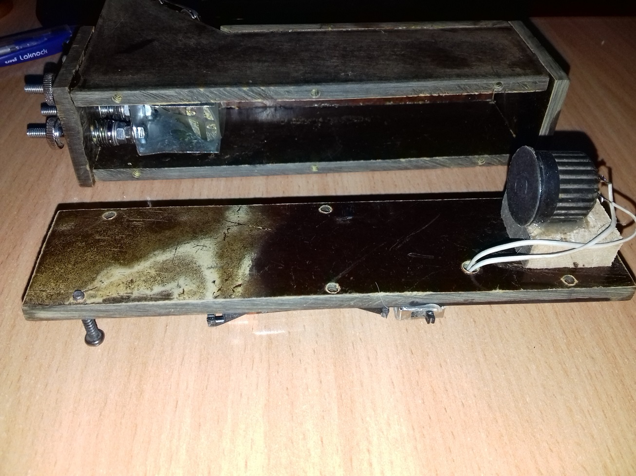

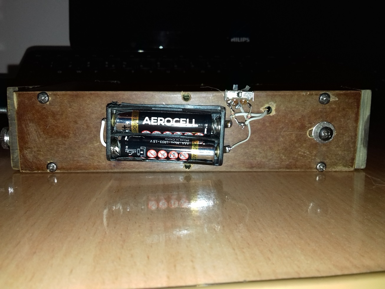

Bateriile nu le-am putut monta in interiorul cautatorului, pentru ca sursa de lumina cu ecranul cu reticul a trebuit montat tocmai aproape de capatul celalalt al cautatorului ,iar daca montam inauntru bateriile
obturau lumina provenita de la ecran, asa ca le-am fixat in afara pe carcasa, pe partea de dedesubt, impreuna cu intrerupatorul si 2 rezistente, pentru doua trepte de iluminare, mediu si slab luminos, necesar mai ales la orientarea in zone ale cerului ,cu stele greu vizibile cu ochiul liber. Smile
Mai am sa-i fac un suport de fixare pe telescop si cand vremea se va insenina o sa fac proba la noul cautoator tip Telrad. Smile
Pe viitor o sa incerc sa replichez si un cautator cu punct rosu (RDF), care ar putea fi chiar mai simplu de construit si ar fi mai compact si mai usor decat Telrad-ul. Smile

Nu ai dat dimensiuni asa ca vorbesc doar de impresia vizuala care imi spune ca telradul construit de tine este sensibil mai mic, deci mai elegant decat cel comercial.
Te felicit pentru inventivitate si pentru finalizarea constructiei.
Amatorii ca tine si realizarile lor fac sa fie adevarat ce a spus zoth astazi ca forumul acesta este o adevarata mina de informatii si inspiratie.
Astept cu mare interes rezultatul testelor practice la care iti urez succes maxim, Mircea

Telrad-ul construit de mine are lungimea de 173mm, inaltimea maxima de 80mm in zona cu geamul reflector si latimea de 40mm. Smile Intr-adevar ,este mai mic si mai compact decat unul comercial, care are lungimea de cel putin 200mm, inaltimea maxima de 125mm, dar latimea de 40-45mm, aproape cat latimea cautatorului facut de mine.

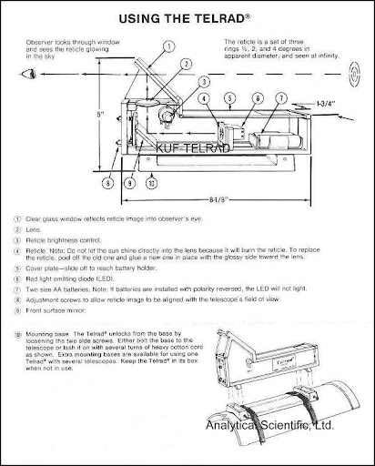

Atasez si schita dupa care m-am luat cu constructia cautatorului Telrad.

Multumesc. Smile Da, cred ca ar fi mai bine sa alimentez ledul cautatorului cu o baterie CR 2032, trebuie sa-i fac un suport si o pot monta inauntrul carcasei. Ledul consuma foarte putin ,fiind inseriat cu doua rezistente, una de 1 kiloohm ,pentru iluminare medie, cealalta de 4,7 kiloohmi pentru iluminare slaba a reticulului, deci curentul consumat de led ar fi intre 0,2mA si 1mA, iar bateria ar tine destul de mult.

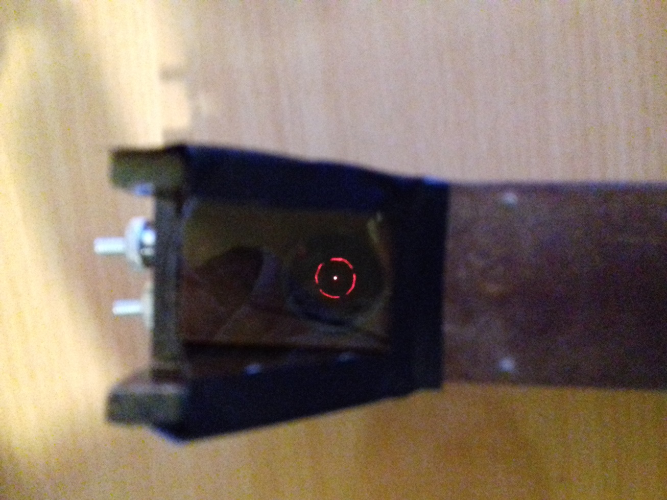

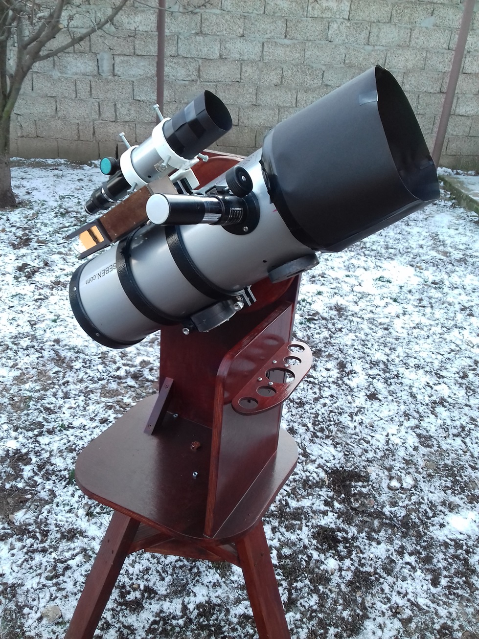

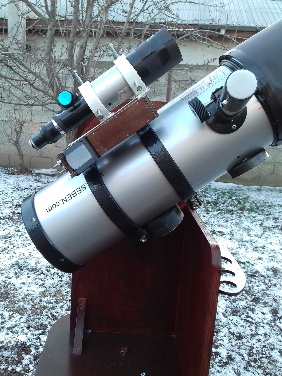

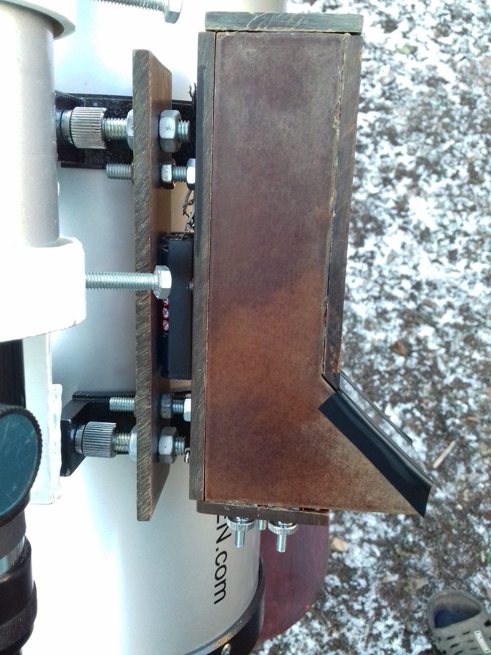

Astazi am montat cautatorul Telrad pe telescopul de 150mm, iar in seara aceasta fiind senin pana la ora 20, am putut face proba la cautator si m-a impresionat mult de la inceput. Very Happy
Dupa ce l-am colimat, destul de repede si usor pe Steaua Polara, si l-am indreptat spre alta stea, Deneb din Cygnus, suprapunand steaua cu punctul central al reticulului, steaua nu numai ca s-a vazut in ocularul de 40mm prin telescop, ci si aproape de centrul campului ocularului, asa de precis este cautatorul Telrad. Smile Bineinteles ca si un RDF ar putea fi la fel de precis ca Telrad-ul.
Am nimerit si dimensiunea cerucului reticulului, care se vede aproape fel de mare ca campul cautatorului optic, de aproape 4 grade (3,8 grade), am verificat pe doua stele din Hyade din Taurul, Aldebaran si steaua Gamma Tau ,care sunt la distanta de vreo 3,7 grade una de alta si se vedeau ambele aproape de marginea campului cautatorului optic, una intr-un capat cealalta in captul opus al campului, tot asa se incadrau si in interiorul cercului reticulului la cautatorul Telrad.
Pe cand cu cautatorul optic nu nimeresc mereu tinta din prima ,cand o observ cu ochiul liber si indrept telescopul intr-acolo, cu cautatorul Telrad nimeresc fix la tinta de fiecare data si asa de precis incat tinta apare aproape de centrul campului celui mai slab ocular. Aproape ca nu ar mai fi nevoie si de cautator optic, dar si acesta are un atuu in comparatie cu cautatorul Telrad, anume magnificatia si faptul ca poti observa stele mai slabe decat cu Telrad-ul, asa ca o sa le las pe ambele pe telescop. Lucrand in tandem cu ambele cautatoare gasesc mut mai repede tintele, sau stelele de reper de la care pornesc spre tinta sarind din stea in stea ,daca tinta este prea slab luminoasa. Smile
Mai am un singur lucru sa modific la cautatorul Teldar, sa-i mai micsorez luminozitatea, pentru ca si in treapta slab luminoasa mi se pare cam luminos reticulul, cred ca o sa inseriez ledul cu o rezistenta de 10 Kiloohmi pentru treapta slaba si ramane rezistenta de 4,7 Kiloohmi pentru treapta medie.

Mesaje: 10306
MesajTrimis: 21 Dec 2021 22:26 Download mesaj
Iulian
Mai ai mici finisaje de facut dar Telradul construit de tine este un succes.
Inca o data felicitari si sa-l folosesti sanatos la observatii fara numar !
Deoarece esti un observator cu experienta, m-a bucurat sa citesc confirmarea ta asupra utilitatii metodei celor doua cautatoare, 1x si optic.
Cer senin, Mircea

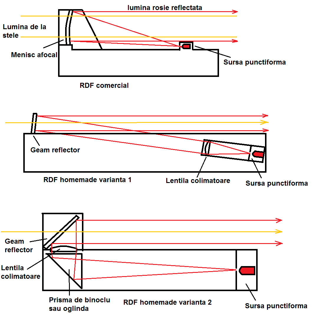

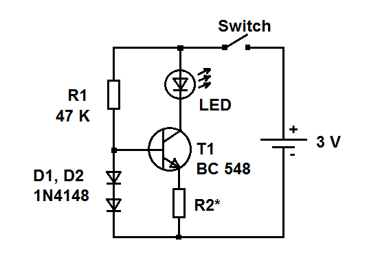

Din ce am inteles, un RDF comercial are in componenta sa un led rosu montat in spatele unei diafragme cu gaura foarte mica ,care constituie o sursa punctiforma, si un geam de forma unui menisc afocal, partial reflectiv , asezat la o anumita distanta de led, care focalizeaza la infinit fascicolul divergent al sursei punctiforme, astfel vazandu-se un punct rosu pe acel geam in acelasi timp cu stelele de pe cer.
Pentru varianta DIY exista metoda focalizarii cu lentila si reflexia pe un mic geam plat a luminii provenite de la sursa punctiforma cu led rosu si aceasta metoda o voi folosi pe viitor cand voi construi un RDF.
Pentru alimentarea ledului, intr-adevar, ar trebui fie un potentiometru de 10 K,pentru a compensa scaderea curentului pe masura ce bateria se descarca, fie o sursa de curent constant ca cea de mai jos, cu un tranzistor si cateva componente, destul de simplu de realizat. Pentru a regla luminoazitatea ledului in mod convenabil, rezistenta notata cu R2* in schema de mai jos se alege prin tatonare, sau poate fi inlocuita cu un semireglabil. Varianta asta cred ca o sa o folosesc si eu in cazul cautatorului Telrad, dar si in cazul viitoarelor cautatoare tip RDF care le voi construi.
Mai jos ,pe langa schema sursei de curent constant mai prezint si o imagine cu schema de constructie a unui RDF comercial, dar si doua variante homemade, propuse de mine pentru constructia unui RDF in regim DIY, avand in vedere faptul ca meniscul afocal care il au RDF-urile comerciale este foarte greu de procurat.

Multumesc. Smile Da, intr-adevar aspectul cautatorului pare mai rusesc, mai am sa il il finisez putin ,sa inlocuiesc rezistenta ledului cu un stabilizator de curent si sa vopsesc carcasa cautatorului. Isi face treaba pe deplin, m-a uimit cat de mult usureaza cautarea obiectelor. In seara asta iarasi este senin si o sa ies la observatii mai serioase. Smile

Cred că poți folosi liniștit un LED roșu cu pinhole și o lentilă mică (un obiectiv de microscop de 10x ar fi bun) aflat la o distanță de pinhole o va micșora și spotul se va vedea punctiform.
Acest procedeu l-am folosit la realizarea unei stele artificiale, la indicațiile unui bătrân ATM-ist american, nu mai rețin exact care, doar că am folosit un LED alb. Lentila e la capătul unui tub telescopic făcut din 2 tuburi de la tablete efervescente care intră unul în altul. Dacă îndepărtez lentila de pinhole diametrul "stelei" scade corespunzător.
