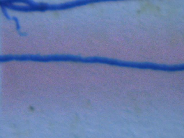

Camera demontata , cu pinii de pe integratul PD 16150 dezlipiti (la unul am lipit un fir)

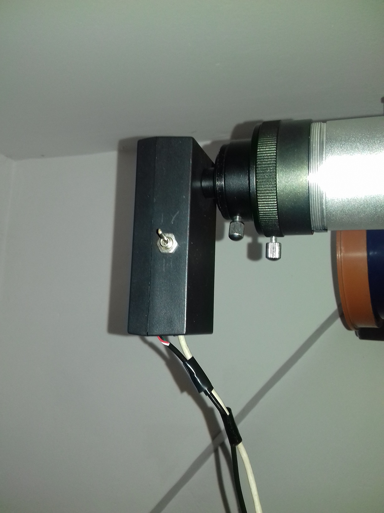

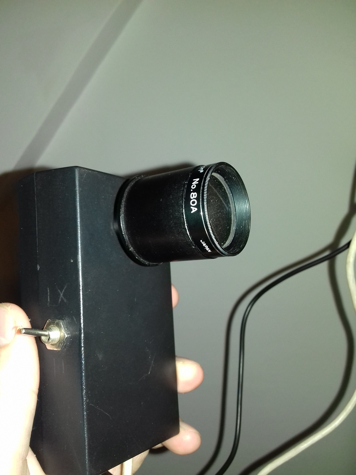

Montarea camerei si circuitelor de comanda intr-o carcasa mai incapatoare decat cea originala.
 Marime fisier:  435.03 kb
 Vizualizat:  de 4309 ori

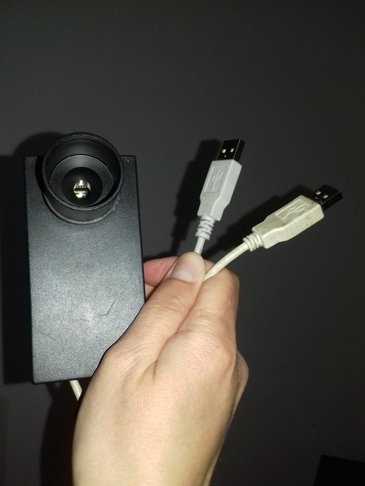

Camera finalizata. Are doua cabluri USB, unul este al camerei, celalalt duce la circuitele de comanda a expunerii camerei.
 Marime fisier:  415.01 kb

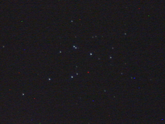

O captura de 1s , la gain maxim,la roiul globular M 3 prin SharpCap 3.
 Marime fisier:  517.57 kb

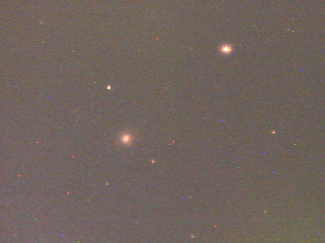

O alta captura la aceelasi obiect, dar la expunerea de 2s si gain maxim
 Marime fisier:  522.87 kb

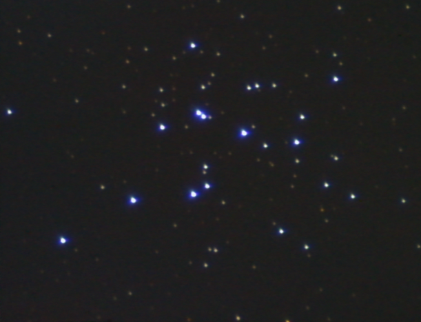

O captura la 8s. Incepe sa se deschida fundalul imaginii.
 Marime fisier:  506.5 kb

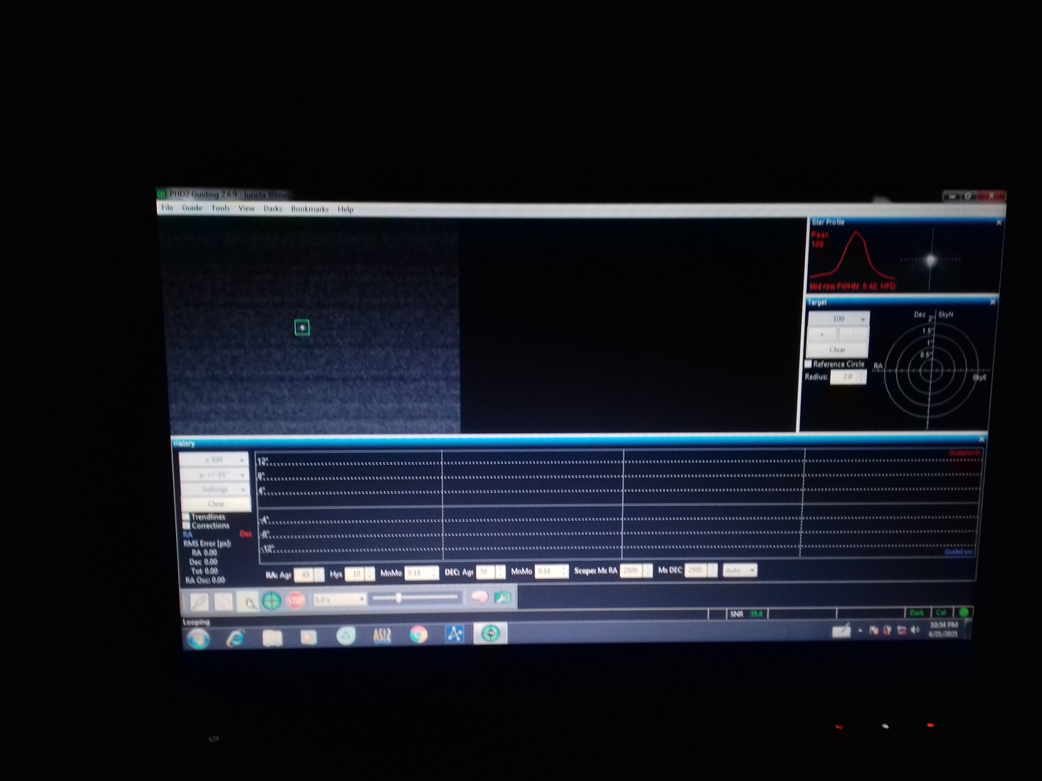

O poza cu PHD2 si camera modificata. Din pacate performantele sunt cu mult sub cele obtinute cu SharpCap.
 Marime fisier:  208.42 kb

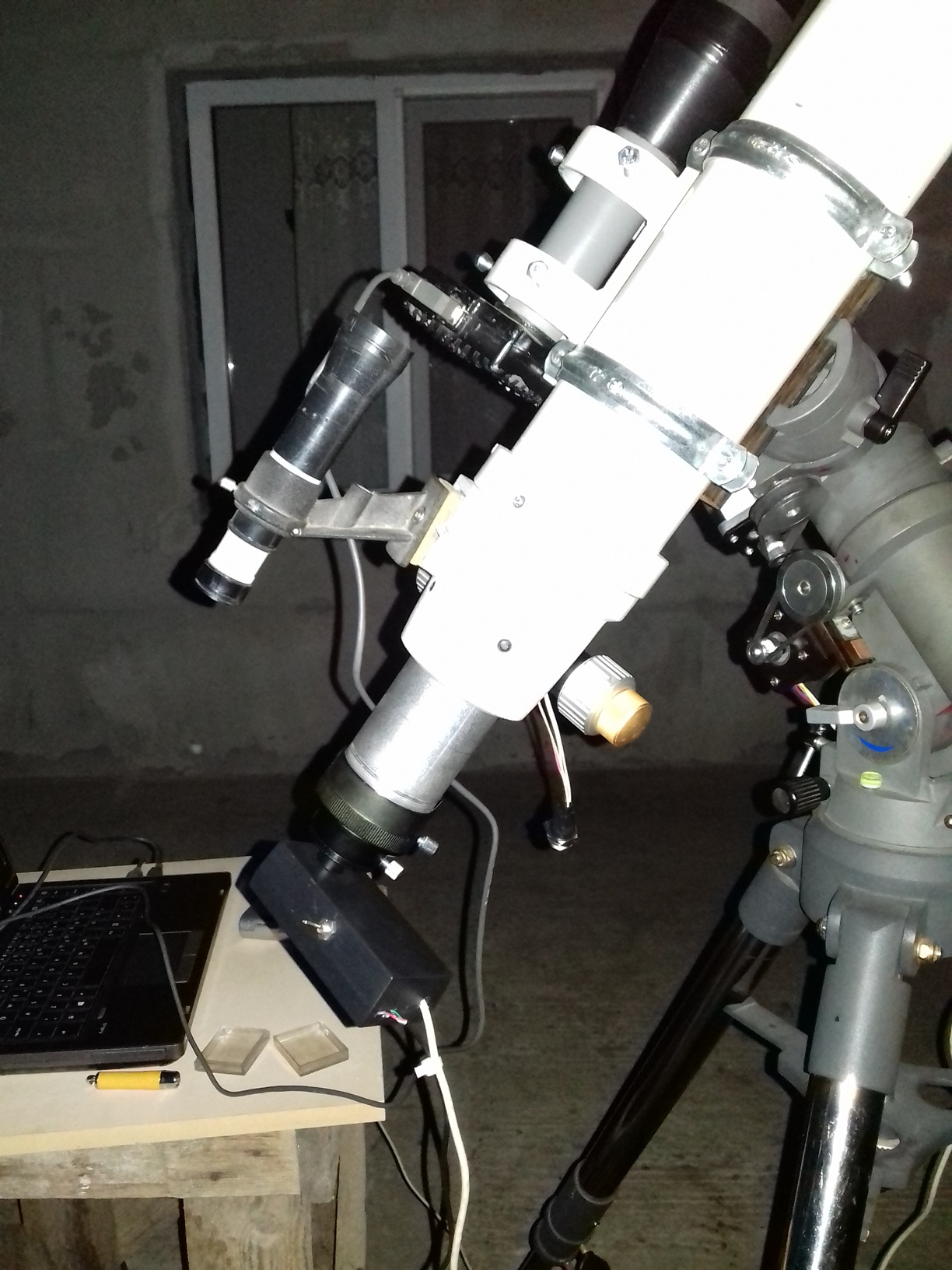

Camera Philips montata pe luneta de 80/900mm direct in focus.
 Marime fisier:  447.07 kb
 Vizualizat:  de 3961 ori

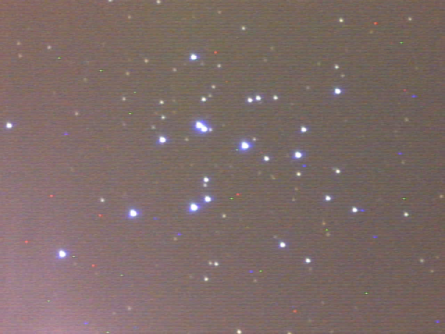

Mai jos prezint cateva imagini cu roiurile M 34, M 36 si cu nebuloasa M 1, precum si cateva poze cu camera Philips cu reducatorul de focala montat si chiar cu filtrul UHC, care l-am folosit la capturile cu nebuloasele M 42 si M 43. Smile
Imaginile cu M 42/43 o sa le prezint zilele urmatoare, fiindca sunt multe de procesat, am tras mai multe serii de cadre cu expuneri diferite si e mult de lucru , iar captura cu M 37 nu o pot prelucra pentru ca am uitat sa trag cadre dark potrivite pentru acea captura. Poate in seara asta o sa trag cadre dark, desi e innorat afara, pot scoate numai camera, fara luneta si laptopul sa trag cadrele dark la o temperatura similara cu cea de aseara.

Roiul deschis M 34 din constelatia Perseus. 60x15s, gain 38/63 (60%).Camera Philips Toucam LX mode & luneta 80/900mm + reducator focala (f/6).
 Marime fisier:  1.12 MB
 Vizualizat:  de 3849 ori

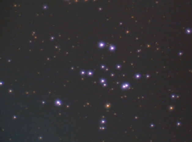

Riul deschis M 36 din constelatia Auriga. 60x30s, gain 38/63 (60%).Camera Philips Toucam LX mode & luneta 80/900mm + reducator focala (f/6).
 Marime fisier:  706.83 kb

Camera Philips Toucam la "lucru" ,pe luneta de 80/900mm ,impreuna cu camera Meade DSI, montata ca camera de ghidaj cu luneta de 50/185mm in paralel pe luneta de 80/900.
 Marime fisier:  454.83 kb

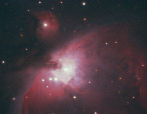

Prezint si imaginea cu nebuloasele M 42-M 43 din Orion, fotografiate cu camera Philips in seara de 25 noiembrie. Smile
Imaginea este un fel de "pseudo HDR", caci este realizata din suprapunerea a trei imagini cu expuneri diferite in Photoshop si opacitate de 50% pentru doua dintre imagini care vin "deasupra" celei dea treia imagine.
Desi Photoshop are functia Merge to HDR, nu functioneaza ,nu stiu de ce, cand incerc sa dau clic pe File/Automate/Merge to HDR Pro apare o eroare "Error 22: Windows does not have a constructor".
Exista doua rezolvari la eroarea acesta, una dintre ele ar fi sa caut fisierul Adobe Photoshop CS5 Prefs.psp si sa il sterg sau sa il mut in alta parte, dar nu am dat de el in Windows, cealalta rezolvare ar fi sa bifez in Photoshop la File/Scripts Load Multiple DICOM Files, in loc de Load Files into Stack, dar in cazul meu, iarasi , nu apare decat Load Files into Stack. Deci am ramas fara rezolvari in privinta crearii unei imagini HDR adevarate. Poate daca instalez un alt soft care sa faca HDR. Confused
Un alt aspect care nu imi place este ca in imaginea finala dupa stack apar dungi oblice pe fundal, posibil de la zgomotul de citire al camerei. Cred ca este de la circuitul Amp off, condensatorul in paralel cu tranzistorul de comanda trebuie mutat cat mai aproape de senzorul camerei, langa pinul 9 si padul corespunzator de pe placa ,de pe care a fost dezlipit, ca sa filtreze eventualii "paraziti" care duc la aparitia dungilor oblice in imagine. Acelasi lucru recomada si Steve Chamber in caz de aparitie a dungilor oblice, dar nu i-am dat importanta si am montat condensatorul langa tranzistor, cam departe de pinul 9 al senzorului camerei, dar nu cred ca este bine, trebuie mutat mai aproape.
In rest sunt multumit de camera Philips Toucam LX mode, pare destul de capabila pentru astrofotografia DSO. Smile
Nebuloasele M 42 si M 43 din Orion. HDR din trei imagini cu expunere de 30s, 8s si 2s. Camera Philips Toucam LX mode & luneta 80/900mm cu reducator focala (f/6), filtru UHC.
 Marime fisier:  1.37 MB
 Vizualizat:  de 3764 ori

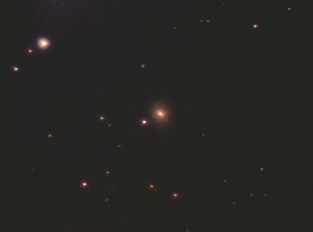

Aseara am mai testat camera Philips pe obiecte DSO, prin luneta de 80/900mm cu reducator focala.
Am fotografiat galaxia M 77 din Cetus ,facand 100 cadre la expunerea de 60s, cu valoarea Gain redusa la jumatate , ca sa vad ce iese ,cum se comporta camera si a trecut testul cu bine, zgomotul s-a redus simtitor, dungile oblice au disparut, imaginea fiind mult mai curata pe fundal si mai faina decat inainte. Smile
Am ajuns la concluzia ca pentru o imagine cat mai faina trebuie un numar de cadre de minim 80-90 (60 este cam putin), cu valoarea ISO/Gain reglata intre 50% si cel mult 75% si expuneri mai lungi
Camera Philips este destul de capabila pentru astrofotografia DSO, dar are si un dezavantaj, campul mic datorat dimensiunii mici a senzorului, care face camera mai potrivita pentru tinte mici si cateodata duce la imposibilitatea stackarii cadrelor in DSS daca in campul imaginii nu intra destul de multe stele pentru reper pentru softul DSS, trebuie un minim de 12-15 stele ca sa poata stacka cadrele altfel softul refuza sa stackeze cadrele.
Mai am sa fac niste teste cu camera pe softul PHD2 sa vad cum as putea rezolva problema activarii camerei Philips , poate o pot folosi ca camera de ghidaj in locul camerei Meade, care ar fi mai potrivita ca camera principala, avand o sensibilitate si un SNR mai bun decat camera Philips.
Galaxia M 77 din Cetus. 100x60s, gain 35/63, camera Philips Toucam LX mode + luneta 80/900mm cu reducator focala, f/6.
