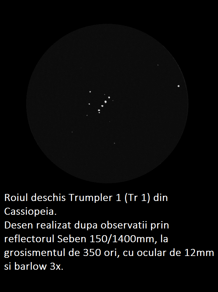

Mesaje: 2861
MesajTrimis: 27 Oct 2021 17:48 Download mesaj
Am reobservat si eu roiul Trumpler 1 prin telescopul de 150mm acum doua seri si am vazut vreo 12 stele in acest roi, la grosismentul de 350 ori si am facut si un desen pe care l-am atasat mai jos. Smile De remarcat este faptul ca numai o stea dubla din roi am reusit sa o splitez, , desi roiul mai are inca vreo doua stele duble.
 Marime fisier:  156.12 kb
 Vizualizat:  de 7169 ori
