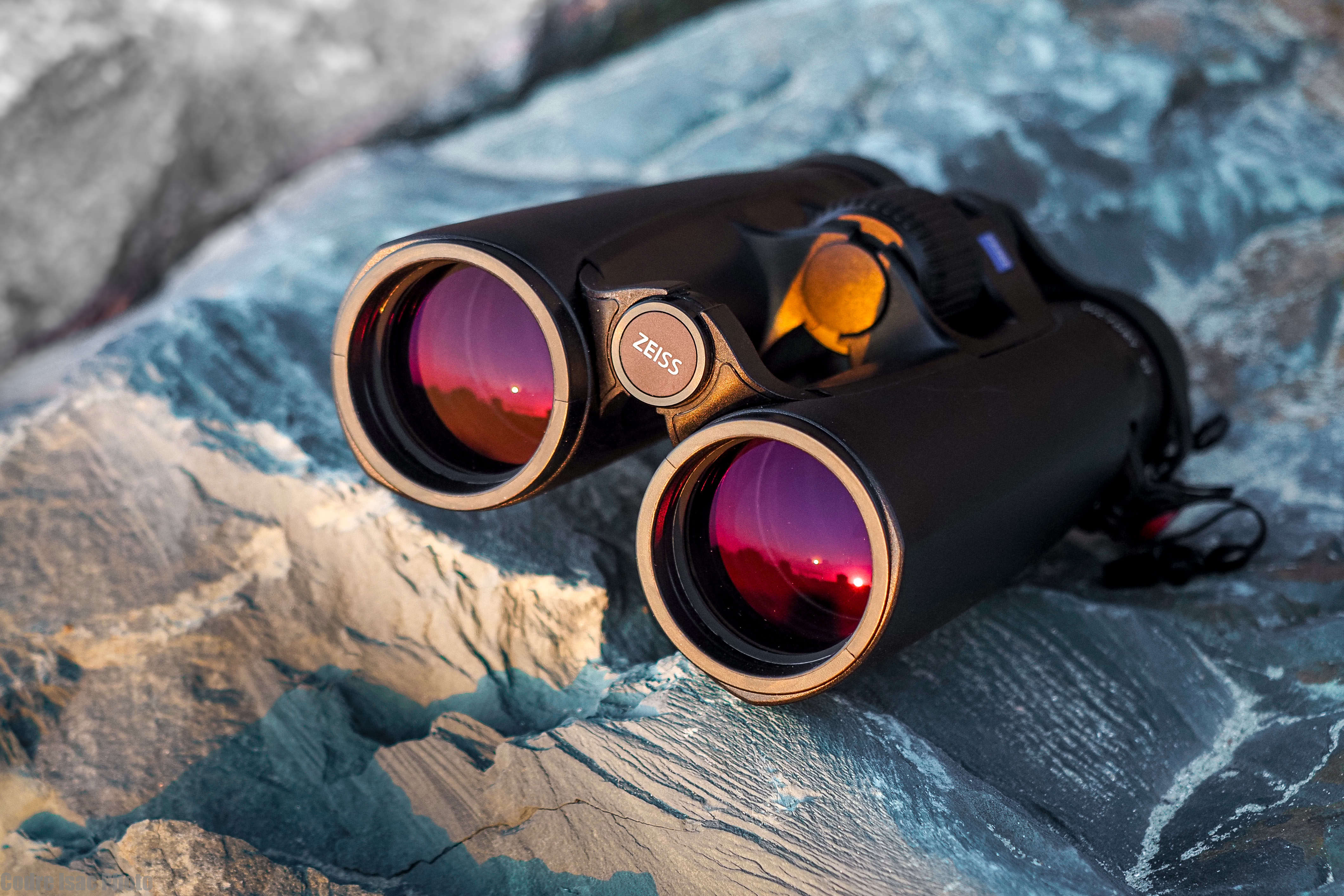

Seria "SF" (impreuna cu seria "HT") este gama de binocluri de top al celor de la Carl Zeiss. Aceasta varianta SF "black armour" este una noua caruia i-a fost imbunatatit sistemul de focus. Dar poate i-au fost aduse fata de varianta mai veche "gray armour" si ceva imbunatatiri optice, nu stiu exact! Ca o parere subiectiva, dar destul de generalizata in randul binoclistilor de pe mapamond, se pare ca in performante doar cateva binocluri mai pot egala acest Victory SF. Este pe locul 2 in clasamentul allbinos!

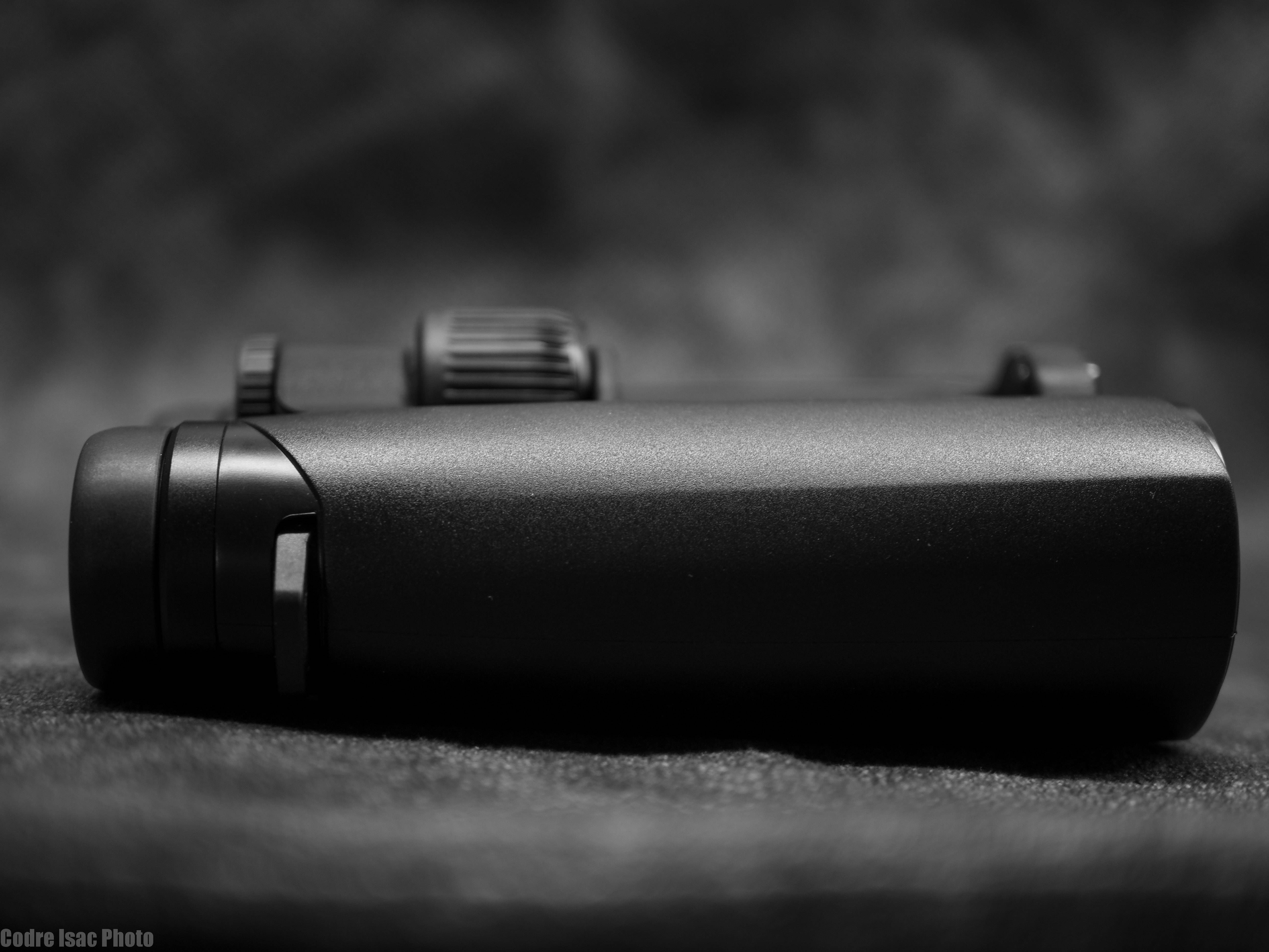

Mecanica, ergonomie, design

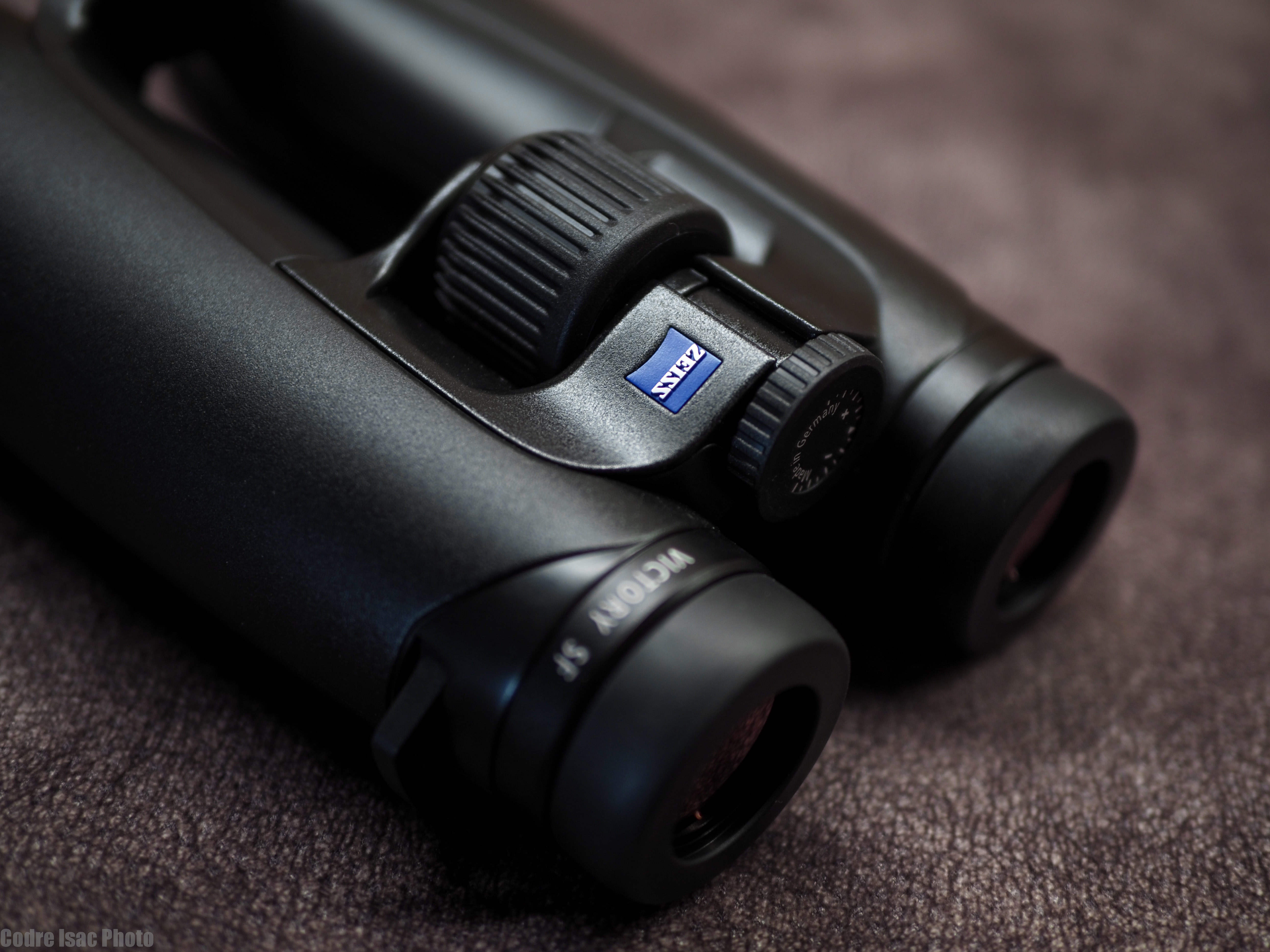

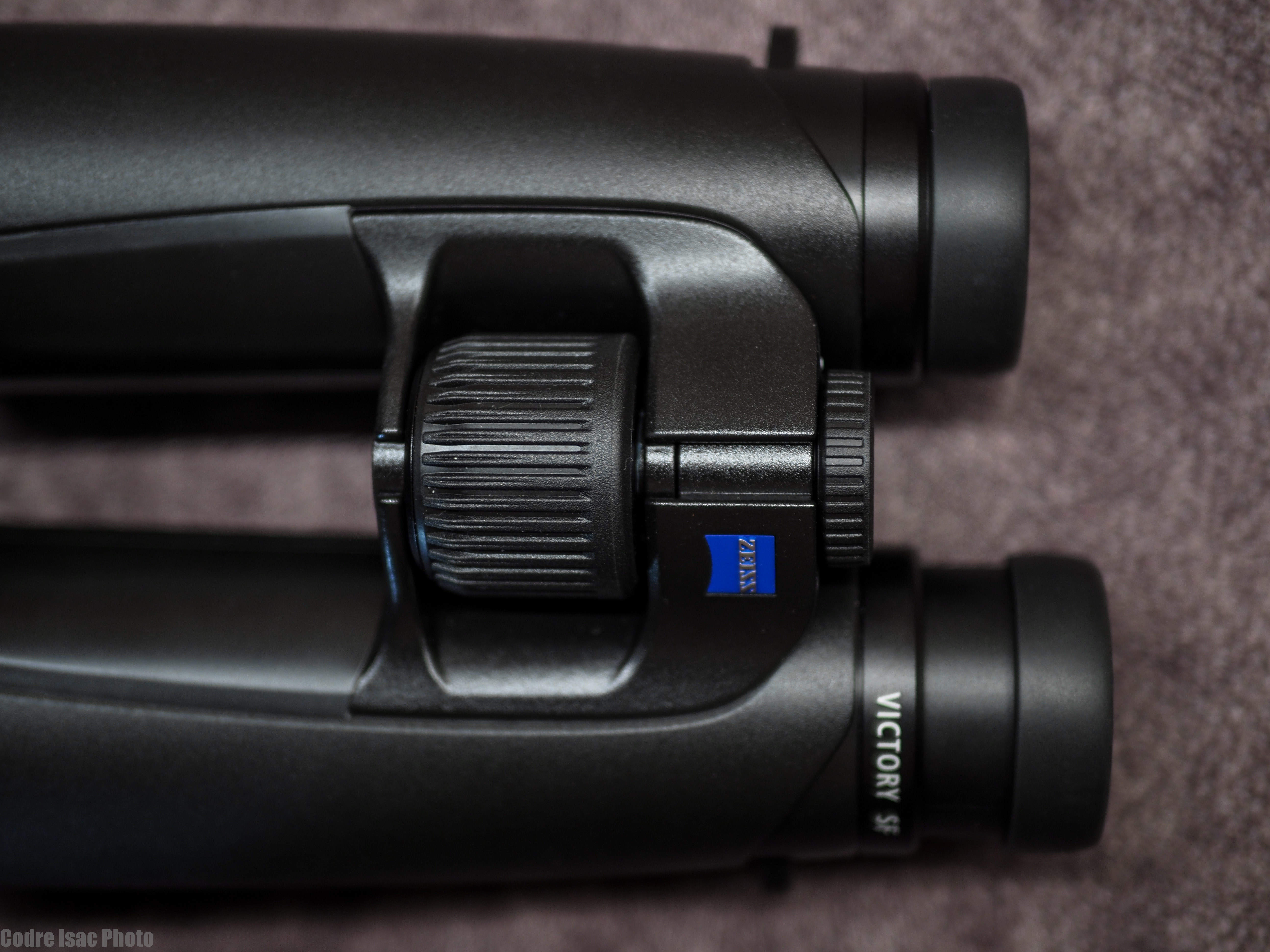

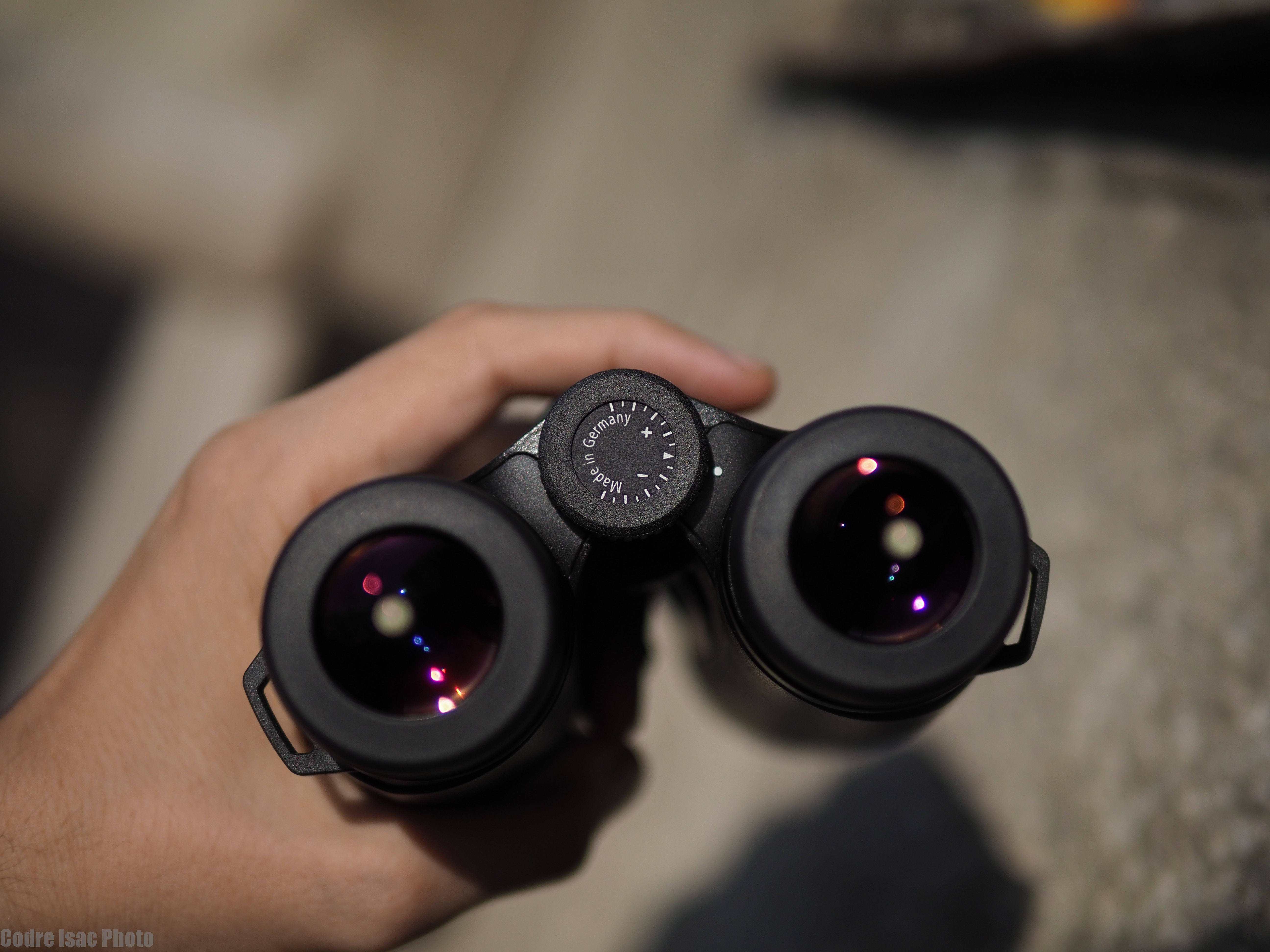

Focusul. Numele "SF" vine de la "Smart Focus". Rotita de focus este pozitionata astfel incat, atunci cand e tinut binoclul in mana, degetul aratator se se aseaze natural pe focus fara sa necesite repozitionarea/contorsionarea lui. In plus rotita de focus se misca extraordinar de fluent si consistent in acelas timp, fiind cel mai bun sistem de focus intalnit de mine pana acum la un binoclu.

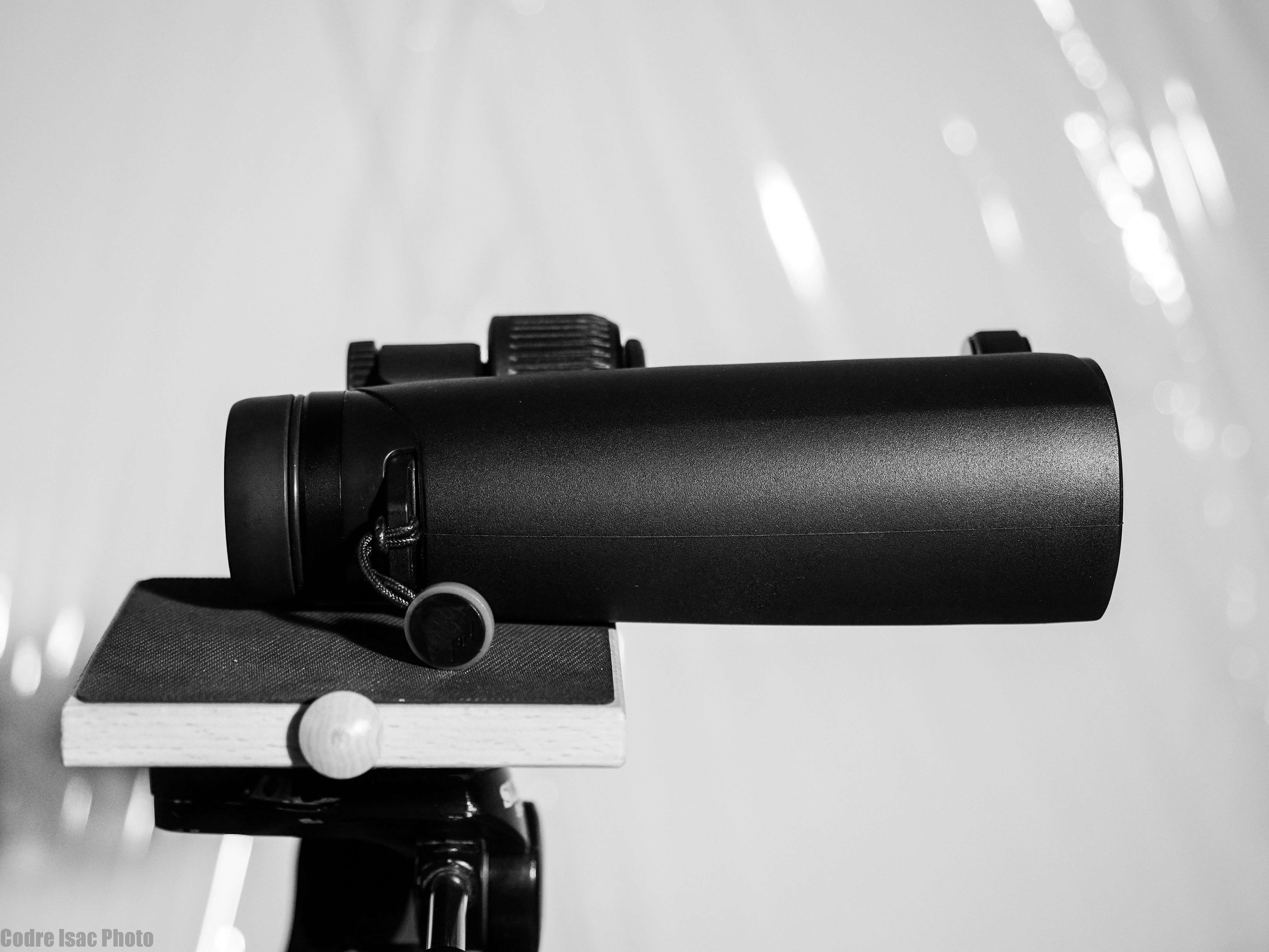

Ergonomia. Cand vine vorba de distribuirea greutatii, acest binoclu a fost proiectat cu mare atentie. Astfel, fiind mai greu in partea ocularelor, binoclu se "aseaza" pe ochi cumva mai natural, iar greutatea astfel distribuita nu se mai simte asa mult, simtindu-se mult mai stabil in maini. Am ramas uimit de aceasta iluzie mecanica ca sa zic asa. Binoclul pare mult mai usor decat este in realitate. Chiar este reala "iluzia" pentru ca l-am comparat cu Zeiss Conquest HD care are la fel, fix 795g, si acesta din urma pare mult mai greu!

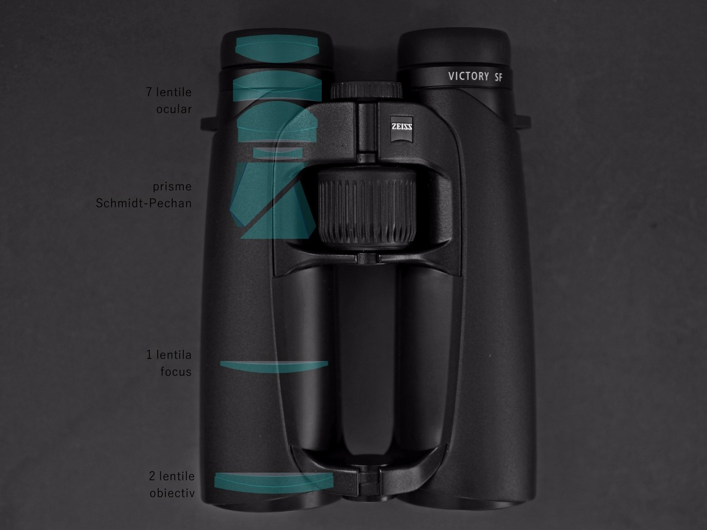

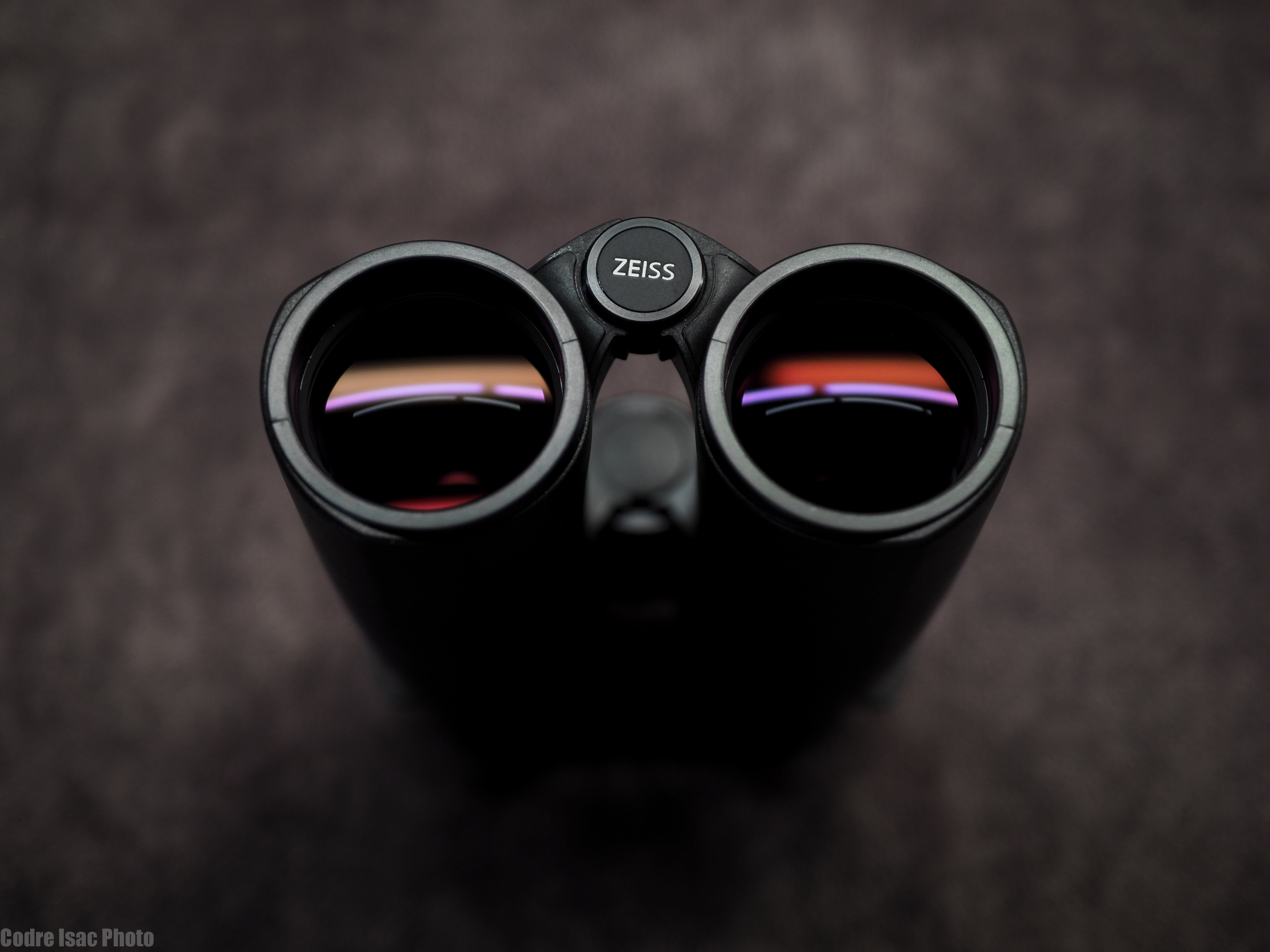

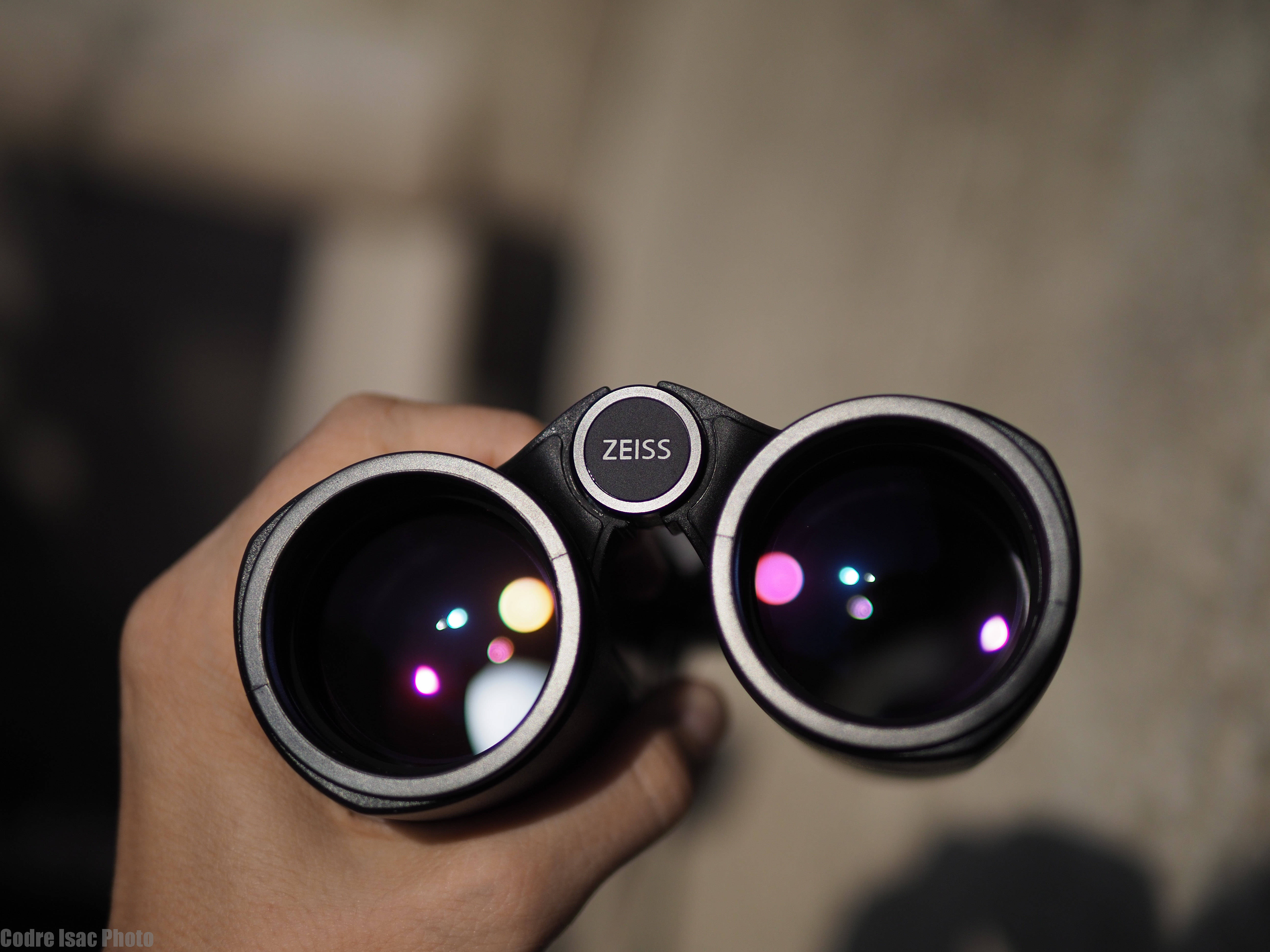

Constructia optica e formata din: 7 lentile la oculare, prisme Schmidt-Pechan, o lentila de focus si doua lentile la obiectiv. Binoclul are prismele tratate dielectric cu peste 70 de straturi, iar lentilele au tratament T*. In acest binoclu gasim tot felul de nume "exotice" de sticla cum ar fi: Schott Fluoride si Ultra FL. Lentilele exterioare sunt tratate LotuTec pentru curatare rapida si impotriva depunerii apei.

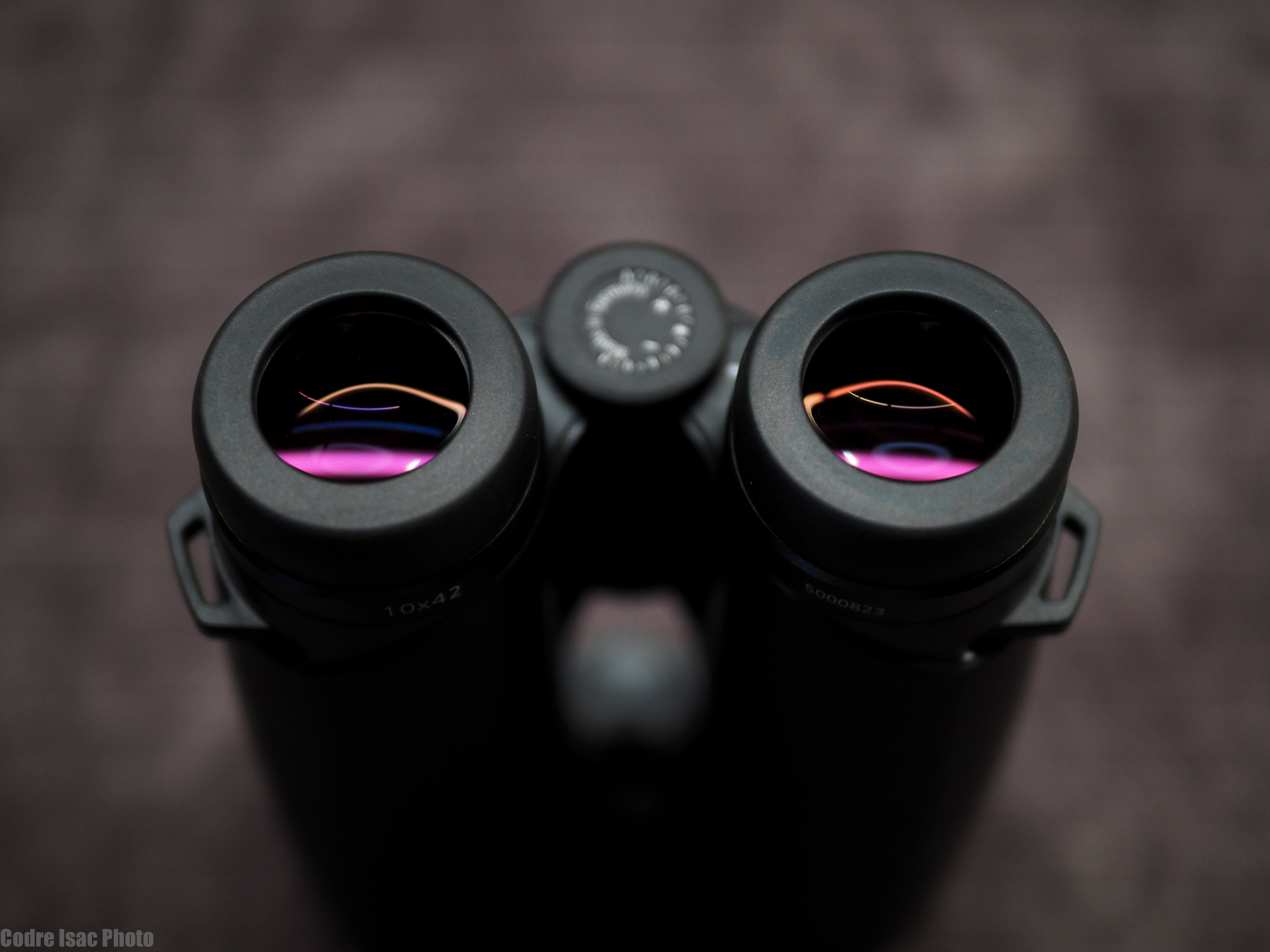

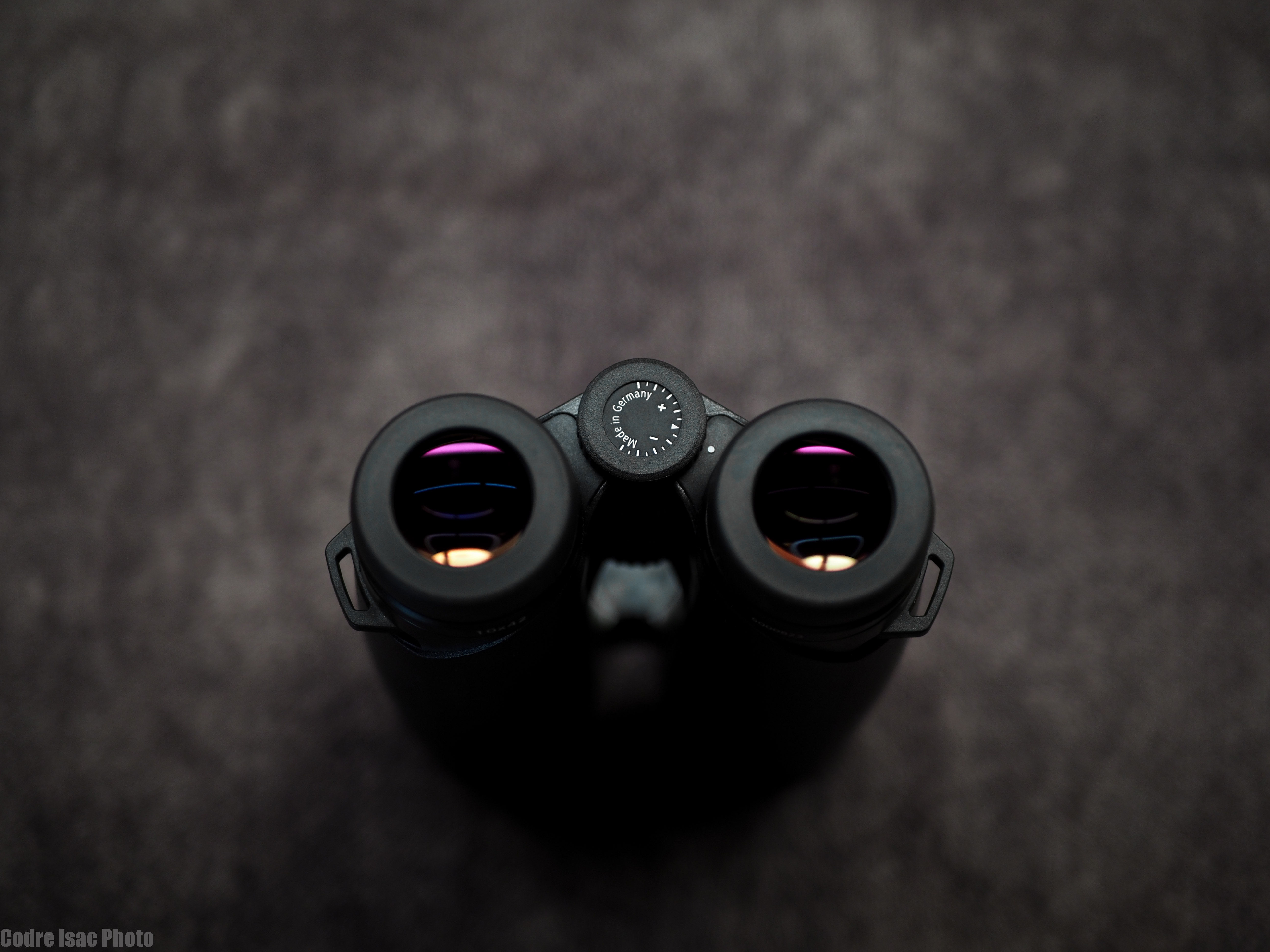

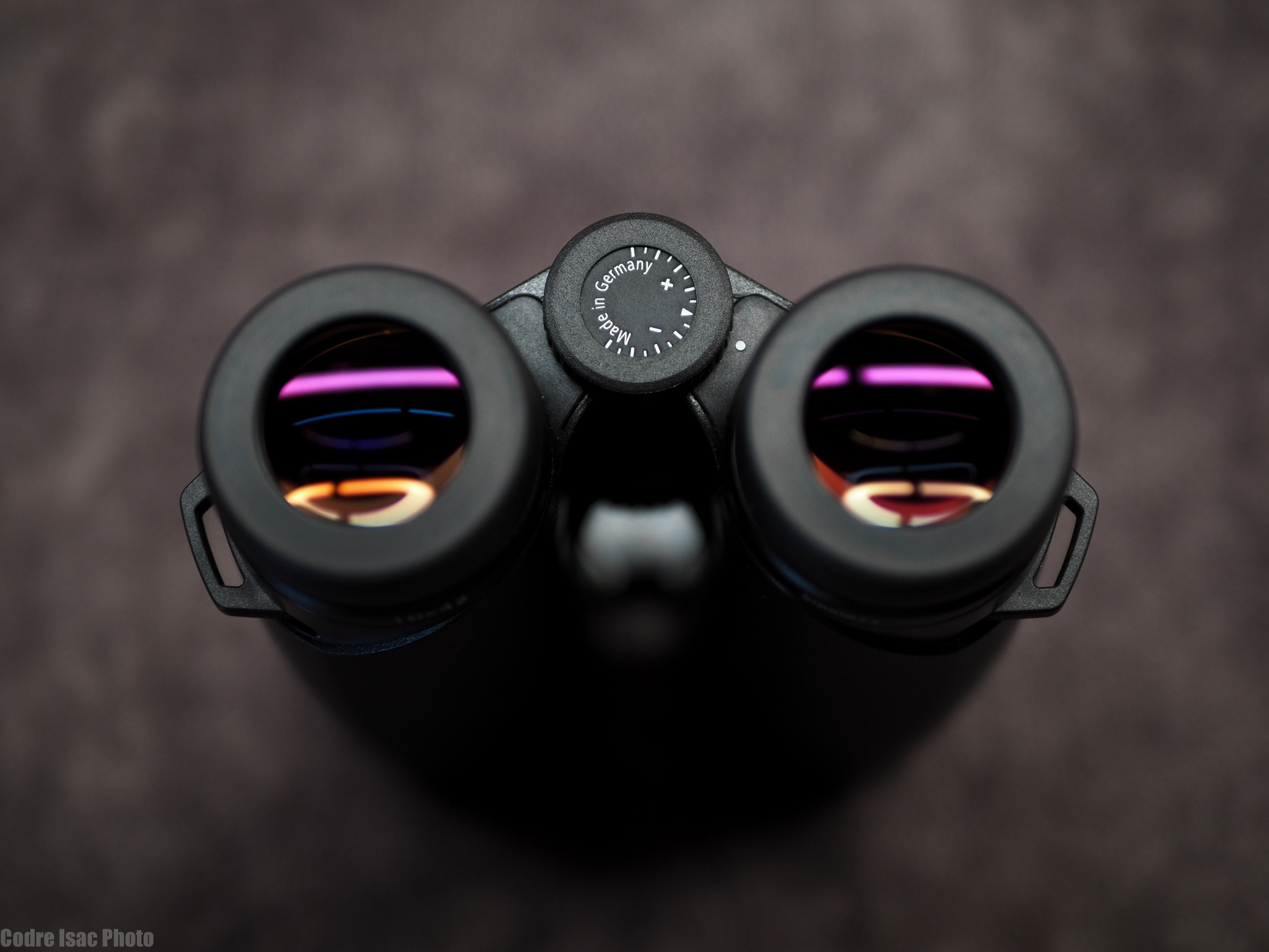

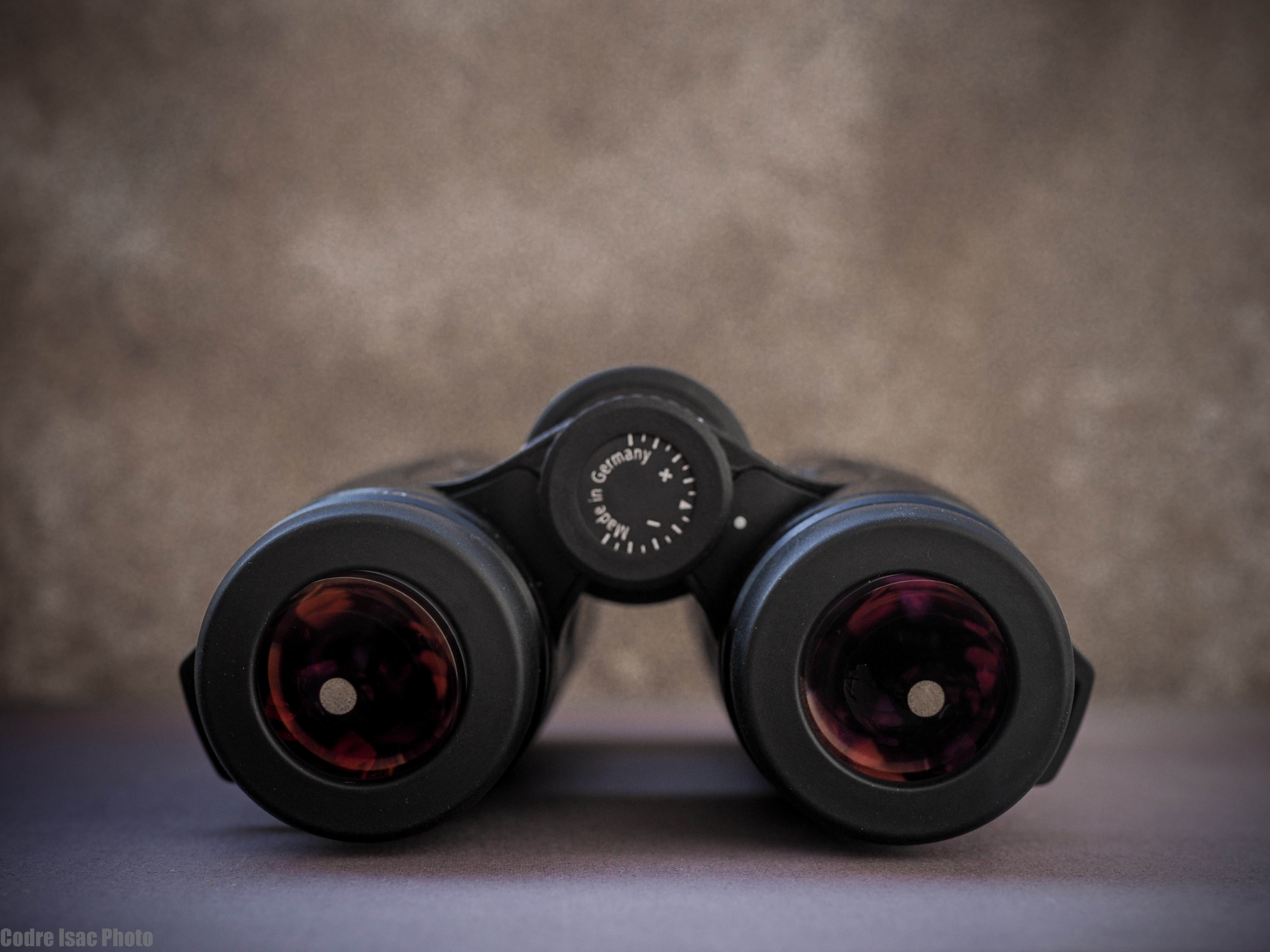

Ocularele. Lentilele ocularelor sunt foarte mari in diametru (27mm) cu un efect de hublou extraordinar datorita ramelor cupelor de cauciuc subtiri. Se priveste extraordinar de confortabil prin acest binoclu! Pare un lucru simplu dar in realitate nu e usor de indeplinit pentru un proectant de binocluri. Nu am intalnit un binoclu mai confortabil ca acesta! Ca aspect, in anumite unghiuri lentilele ocularelor capata o nuanta de un rubiniu inchis si intens ca a unui vin dens. Se aseamana cu niste lacuri adanci unde nu patrunde lumina. Ocularele sunt "partea" preferata a mea din acest binoclu! Sunt pur si simplu fascinat de ele tocmai de asta le-am pozat in diferite unghiuri si lumini!

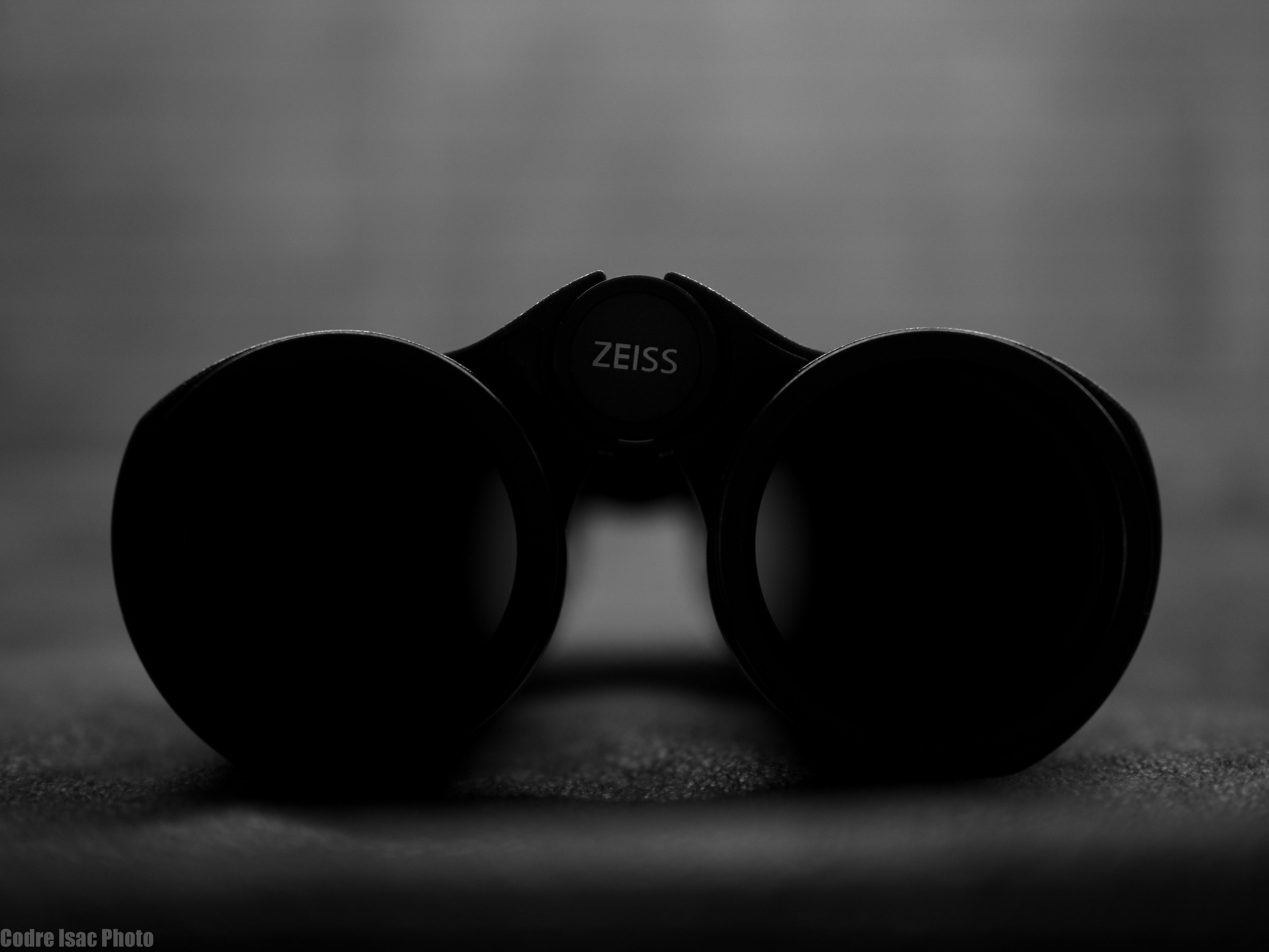

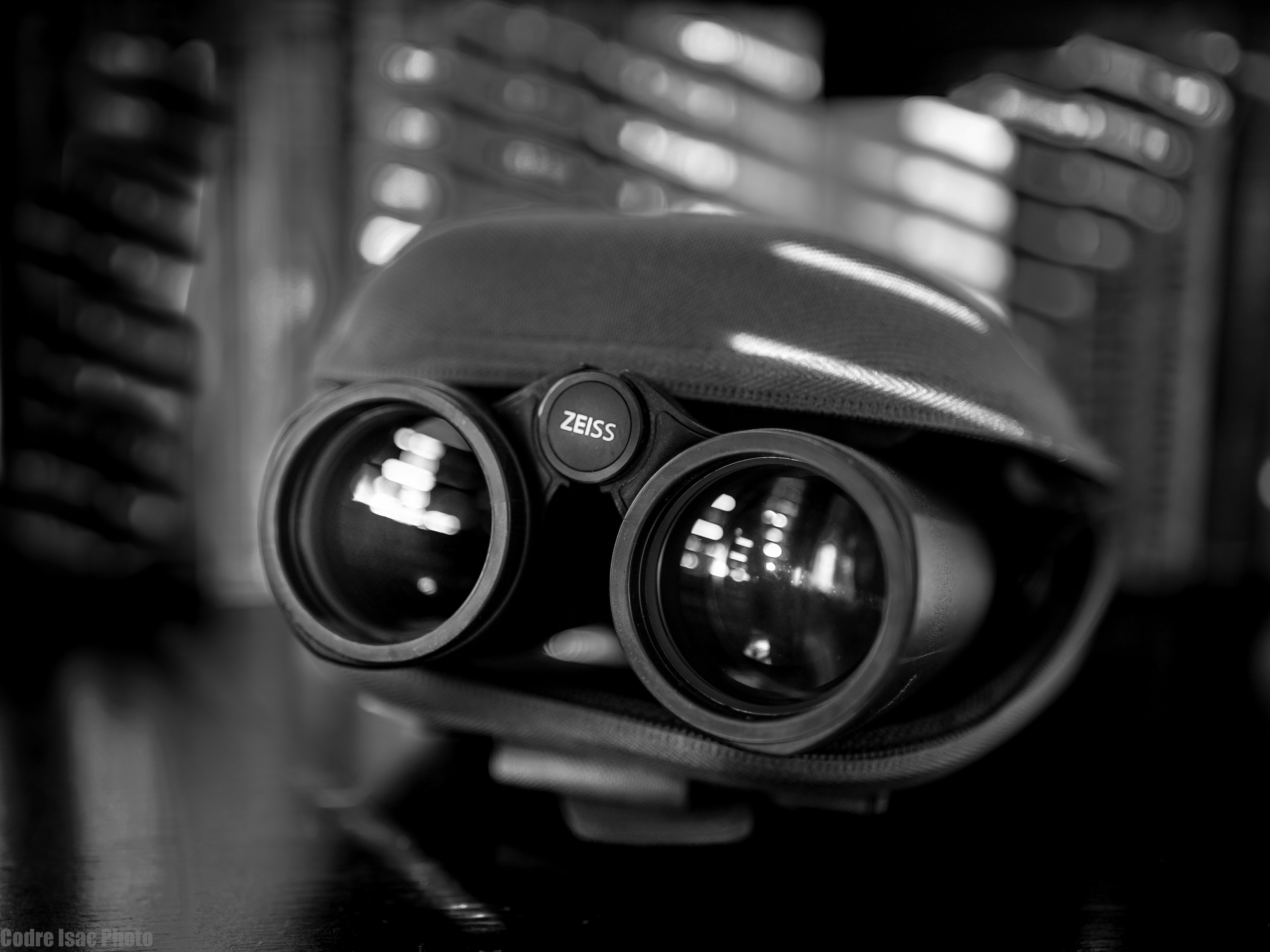

Design, Finisaj si Constructie. Designul este destul de sobru, specific Zeiss cu finisaje de calitate. Structura acestui binoclu este din magneziu. Aceasta este imbracata intr-o armura protectoare care are o textura usor elastica, ce confera o priza ferma fara alunecare in maini. Armura are intre ea si structura de magneziu niste nervuri elastice ce asigura binoclului o protectie in plus la socuri.
Alte specificatii. Distanta de privit la oculare este de 18mm. Binoclul e rezistent la imersie in apa 400mbar. Este umplut cu nitrogen contra aburirii. Instrumentul se poate folosii intre − 30°C si + 63°C.

Atasez mai jos o schema optica a binoclului Zeiss SF 10x42. Este desenata de mine peste o poza a binoclului. Am avut ca model o macheta sectionata a binoclului vazuta de mine!
Ocularul are o formula complexa formata din 7 lentile ce asigura o rezolutie si o corectie optica impecabila pana la 95% din campul vizual, dar in acelasi timp si un camp generos de 6.8 grade.
Prismele sunt tratate cu 70 de straturi dielectrice pentru o transmisie a luminii cat mai buna.
Focusul se regleaza prin miscarea unei lentile care se afla intre obiectiv si prisme. Obiectivul este format din 2 lentile. S-au folosit elemente ED, cum ar fi Schott Fluoride, Ultra FL ce asigura o dispersie a luminii mica. Aberatiile cromatice sunt practic absente!
Se observa densitatea mare de elemente optice in partea ocularelor. Astfel, binoclul avand centrul de greutate in partea apropiata ochilor privitorului, senzatia este ca e mult mai usor decat in realitate!
