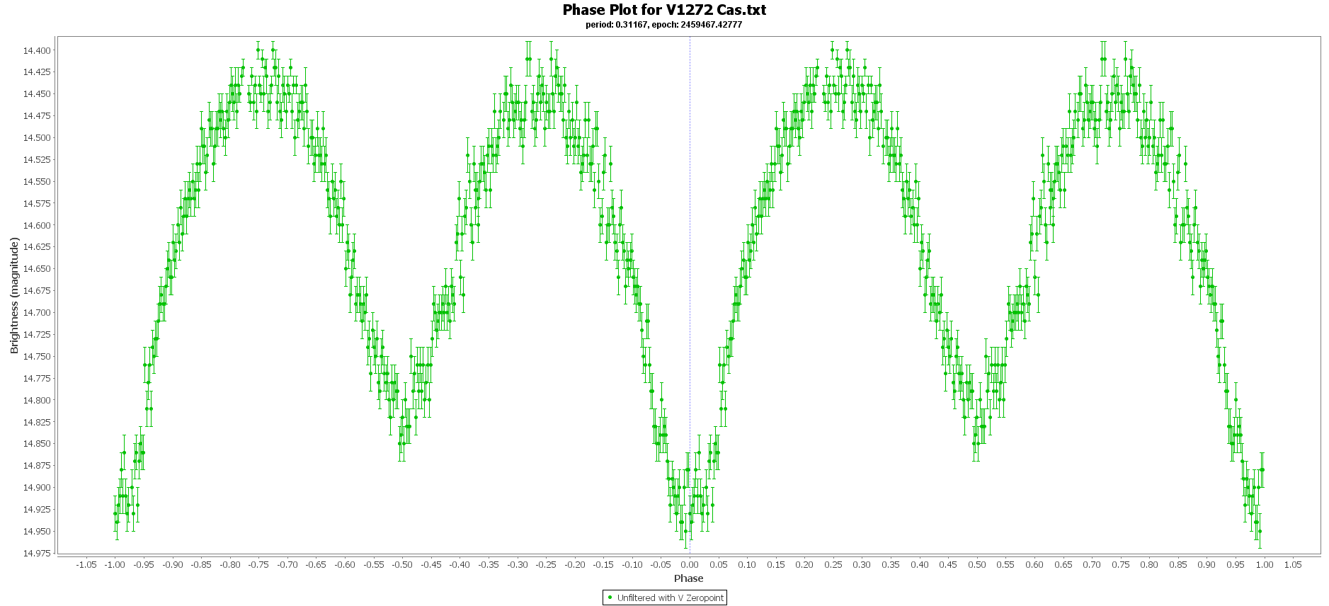

In data de 9 septembrie 2021 impreuna cu colegii din Astroclubul Bucuresti am efectuat observatii in constelatia Cassiopeia unde am identificat 5 stele variabile cu eclipsa care nu aveau observatii raportate in baza de date VSX.
Sesiunea a durat aproximativ 8 ore, timp cu care am prins intreg ciclul de variatie al stelelor V1268 Cas si 1272 Cas, dupa cum se poate vedea in graficele urmatoare.
In acelasi camp se afla si alte variabile cu eclipsa la care am observat o parte din ciclul lor.
In urma analizei fotometrice a acestei sesiuni am trimis catre baza de date AAVSO aproximativ 1900 de observatii.
Instrument: Newton 130 mm, f/5, QHY 163M, UV-IR cut filter, Traian- Jud Ialomita.
Autori: Ivo Dinev si Daniel Bertesteanu
Curba de lumina la V1272 Cas
 Marime fisier:  110.5 kb
 Vizualizat:  de 3713 ori
