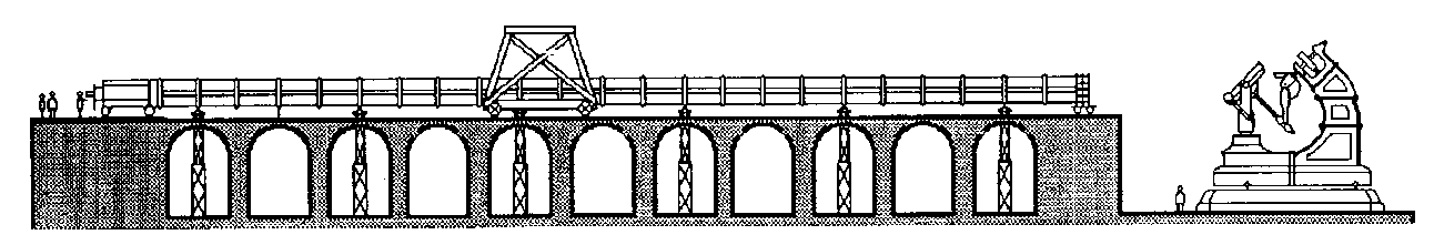

Luneta cu obiectivul cel mai mare, 1,25 metri ( 49,2 inch ), a fost prezentată la expoziția de la Paris din anul 1900. Obiectivul a fost făcut de P. Gautier. Tubul lunetei era în poziție orizontală, pe direcția nord-sud, cu obiectivul către nord. Obiectivul primea lumina de la un siderostat.
După câteva luni, la terminarea expoziției, deoarece nu s-au găsit fonduri și din cauza concurenței reflectoarelor, obiectivul a fost demontat și depozitat la Observatorul din Paris.

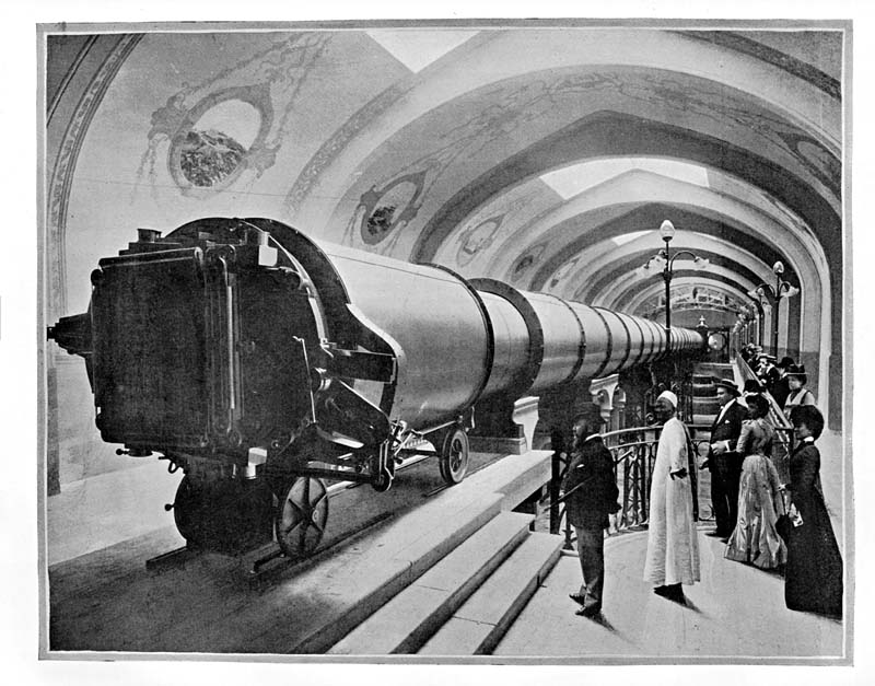

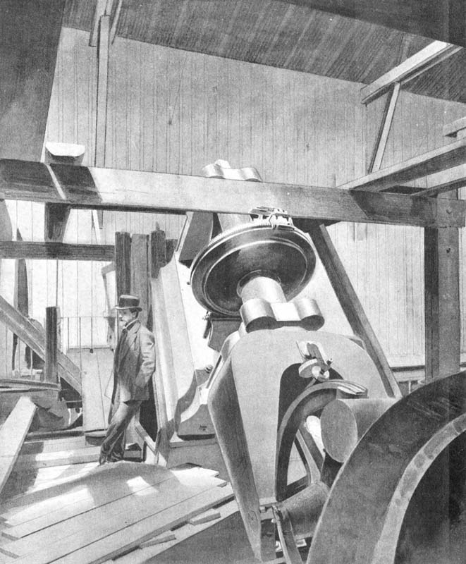

O fotografie cu luneta și una cu siderostatul. Oglinda siderostatului avea 2 metri diametru și era făcută de Paul Gautier.
Nu am găsit date despre obiectiv.
