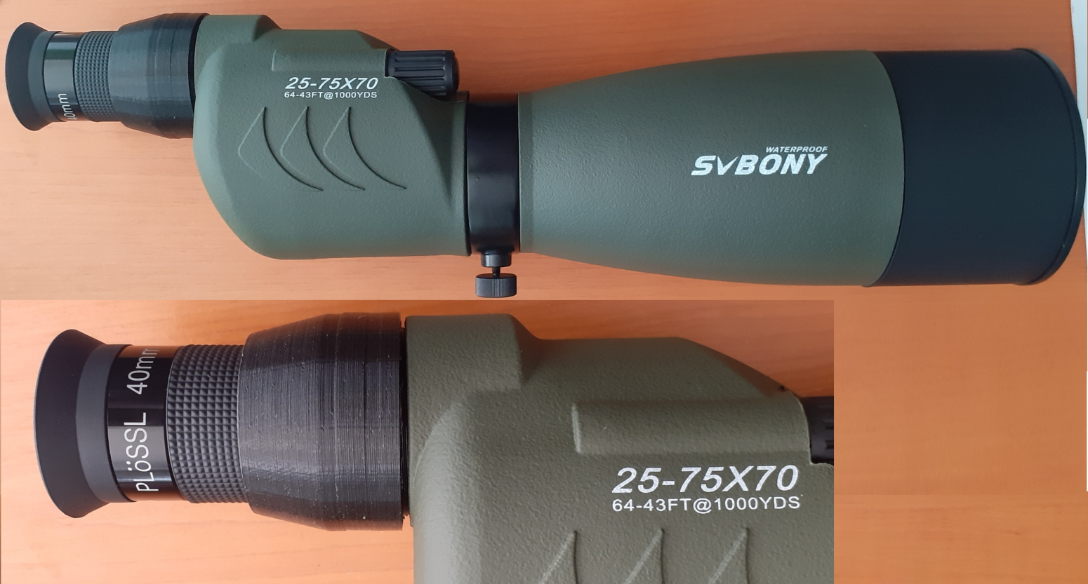

Am inceput aici prezentarea unei lunete ieftine Svbony in ideea unei dezvoltari, ulterioare din ea/ele unui binoclu cu obiective interschimbabile. Pactic doua aspecte au fost definitorii:
1- Forma lunetei - identica cu o jumatate de binoclu - deci in pofida obiectivelor de 70 putem asigura lejer distante interpupilare corecte.
2- Pretul, dat fiind ca am putea obtine un corp de binoclu cu oculare interschimbabile la sub 600 de lei (taxe incluse!).
Asa ca am riscat si am comandat lunetica in dicutie sa verific si calitatea ei. Rezultatul a fost comandarea si celei de-a doua bucati Smile . Optica de departe de a fi Zeiss este totusi decenta si perfect utilizabila. Ocularul zoom, in mod surprinzator este de buna calitate chiar daca, dupa parerea mea, 25 x este deja prea mult (de restul nici nu merita vorbit...). Acesta se poate reutiliza la un alt telescop (nu am facut incercarea) sau la alte aplicatii viitoare.
Am avut si doua oculare de 40mm Plossl 40 grade (decente, perfectionabile insa) pregatite pentru acest experiment. Astfel ocularul original cu zoom a fost defacut (se desurubeaza lejer, fara pericol) si am tiparit din PLA un port ocular montat pe acelasi filet pe care a fost vechiul ocular.
In final rezultatul este ... o jumatate de binoclu cu oculare interschimbabile Very Happy.
Imaginea obtinuta ... imi este greu sa apreciez factorul de marire (posibil sa fie undeva la 20X? - trebuie sa testez cu alt instrument in paralel , am sa o fac cand aduc sistemul acasa, momentan este la servici unde este inca in lucru) este mult mai buna decat cea cu ocularul original, clara, fara aberatii violente cromatice, o zona mare de clar mergand pana la circa 10% de margine, un eye relief enorm (poate chiar 3 cm ochiometric...!), contrast foarte bun, definitie foarte buna.
Practic prima parte a experimentului o consider un succes. Trebuie sa imi vina si a doua bucata pentru a vedea cum facem colimarea (luneta are un sistem de prindere foarte interesant care cred ca ma va ajuta mult in acest sens).
Mai trebuie verificat daca claculele mele de pozitionare (pseudo empirice) ce au generat noul portocular imi vor permite si focale mai mici respectiv, cat de mici Smile. Asta va mai dura caci toate ocularele mele sunt in provincie la tara langa telescop Smile
Pana aici un rezultat promitator ...
Va urma ...
Asa arata in acest moment experimetul :)

Super!
Pot aduce eu oculare cu focale mai mici sa probam daca merge

Sa fie primit, boier dumneavoastra Very Happy !

Interesant proiect! Probabil cu oculare de calitate, făcute să meargă pe focale scurte se vor putea compensa slăbiciunile obiectivelor.

Da, normal, calitatea va veni direct din oculare de calitate. Practic trebuie sa se inteleaga clar ca pretul "de pana in 600 lei" se refera strict la "binoclu" fara oculare! Oculare fiecare isi poate pune ce doreste sau are la dispozitie ca si in cazul celor de fabrica.
