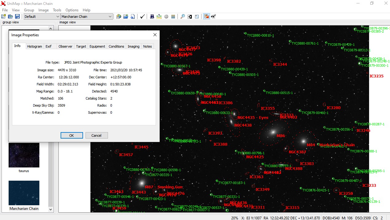

Asta este doar o captura secundara din seara de 3 martie (era si Luna cam 60%)- dupa ce tinta principala (Cone Nebula) nu mai era disponibila, am mutat telescopul (ED80 la 380mm focala) pe o zona aglomerata cu galaxii (galaxiile din Markarian Chain sunt cele mai vizibile). In mod normal prefer newtonul cand este vorba de galaxii mici, pentru o rezolutie mai buna, dar nu am vrut sa schimb pozitia camerei si nici seeingul nu era potrivit. Nici nu am avut intentia sa trag si RGB (oricum captura a fost oprita de nori), ci doar sa vad pana la ce magnitudine pot ajunge.
Poza incarcata in UniMap mi-a detectat 3500 obiecte DSO cu magnitudine de pana la 18 (newtonul cu camera color a mers pana la 22.8, dar am avut 13 ore de expunere). Pentru aceasta poza am avut 165 cadre de 1 minut, cu ASI1600MM.
*Nu stiu cum sa setez UniMap-ul ca sa nu afiseze si stelele.
Menu: View/Objects si debifezi "Detected Objects".

Salut, ai folosit FF/FR ?
Mesaje: 2970
MesajTrimis: 14 Iul 2021 18:25 Download mesaj
Da, reducatorul 0,79x. Refractorul este nativ F6 (480mm focala).
