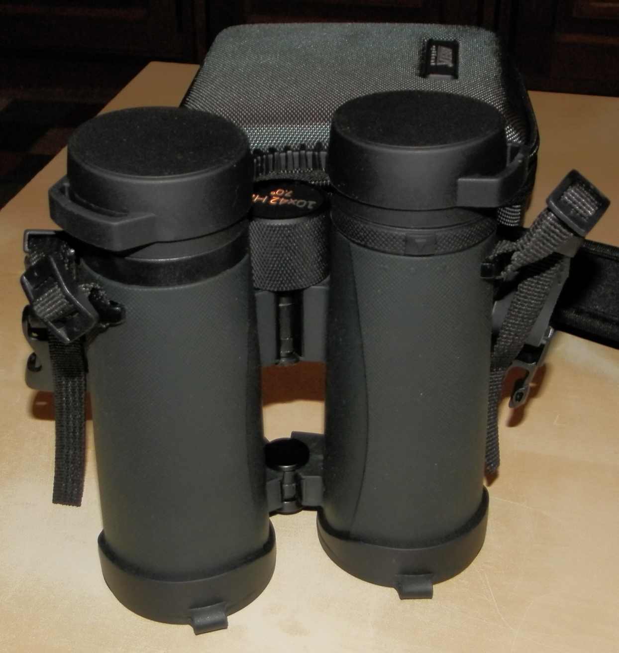

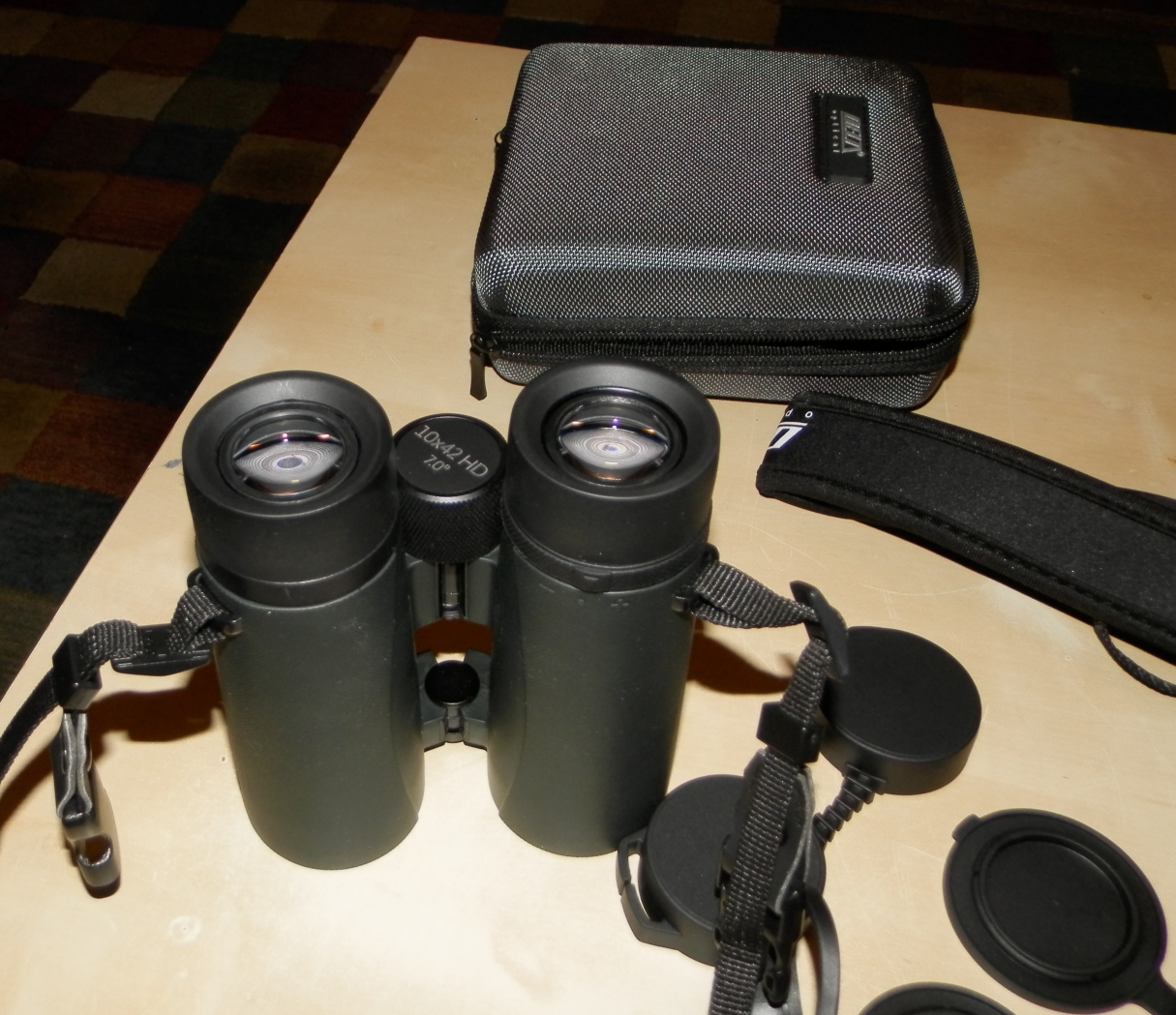

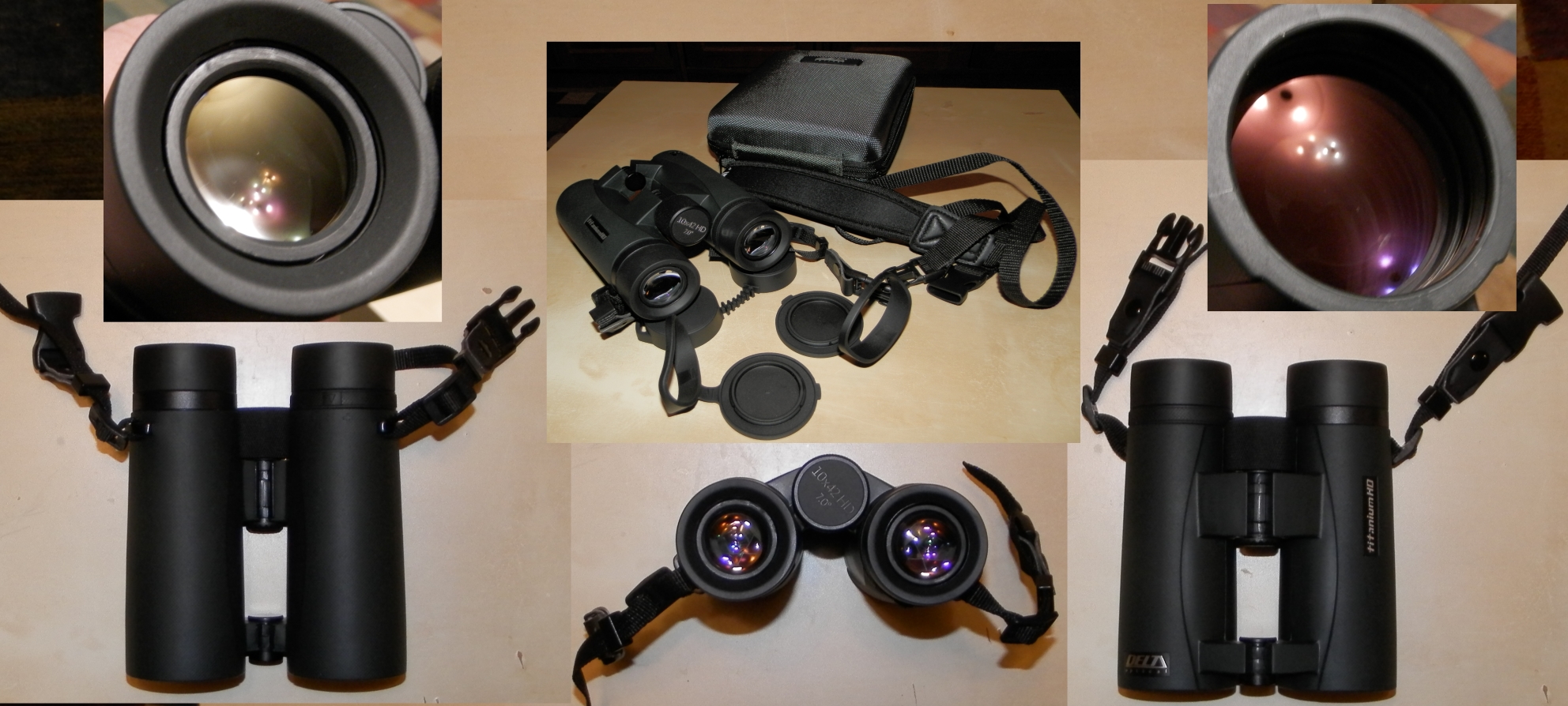

1-PREZENTARE GENERALA
O aparitie mult asteptata de mine, anuntata de circa un an si care pentru noi cel putin in Romania a fost totalmente inconjurata de mister, singura indicatie fiind ca va fi un binoclu varf de linie a celor de la Delta. De altfel utilizarea sticlei de provenienta japoneza de cea mai buna calitate HD si ED, promitea destul de mult. Intre timp mult laudatul binoclu apare in luna decembrie a anului trecut si pe piata noastra. Si culmea apare deja ca un veteran glorios plin de premii de la design (premiul RedDot 2018 pentru design, realizat de Joanna Leciejewska) pana la cel mai bun si mai apreciat binoclu 2018 (conform premiilor acordate de Optyzone.pl) respectiv locul intai pentru Delta Titanium HD 8x42 ED si locul trei pentru Delta TitaniumHD 10x42 ED. Si in contextul in care cel mai bun binoclu 2017 in acelasi top a fost Nikon WX 10x50 IF, pretentiile unui simplu cititor cresc mult chiar daca nu putem trece cu vederea si eventuala latura patriotica implicata.
Date tehnice (parantezele contin observatiile personale):
Diametrul obiectivului: 42mm, sticla HD (acoperiri dense mov-indigo, maro)
Diametrul lentila ocular: 24mm, Sticla HD si ED (acoperiri palide galben, mov-indigo si verzui)
Puterea de marire: 10x
Sistem de focalizare: Central
Distanta minima de focalizare: 2m (1,7m la modelul testat)
Camp vizual real: 7,2 grade (unele siteuri dau 7 grade, ceea ce pare mai corect)
Camp vizual real la 1000m: 126m
Diametrul pupilei de iesire: 4.2mm
Ocular relief: 18mm
Factor crepuscular: 20
Luminozitate: 18
Acoperire suprafete optice: FMC - 99,5%
Sistem Prisme: roof
Material Prisme: BaK4
Material corp: metalic acoperit cu cauciuc.
Umplut cu azot: da
Transmisie: 93%
Greutate: 710 grame (la modelul testat fara capace fara curea dar cu cele doua capete de prindere a curelei: 760 grame)
Alte accesorii: geanta de transport, capace oculare, capace obiective, laveta, curea de mana pentru geanta, curea de prindere binoclu
Garantie: 10 ani
Suport pentru trepied: Da
Utilizabil cu ochelari: Da, fara pierdere de camp, dar cu contact nepericulos cu ochelarii.
2- ISTORIC
Fiind o emisie foarte noua, nu putem discuta de o istorie a acestui binoclu. Istoria lui incepem, se pare, sa o scriem chiar noi cu acest review. Politica Delta Optical continua in mod ciudat si la acest model, datele, testele si chiar pozele fiind infime spre chiar inexistente. Oriunde cautam gasim doar patru poze mari si late si o descriere mai mult decat simplista insotita rigid de datele tehnice. Asta in contextul in care Delta Optical a fost si este se pare cea mai iubita firma de optica poloneza. Traditia "un binoclu de foarte buna calitate echivalent cu binocluri de prestigiu de 2-3 ori mai scumpe" fiind la randul ei lapidar consemnata. Deci un moment inedit de istorie se scrie acum, tocmai aici pe forumul nostru pentru prima oara in lume. Sa vedem despre ce este vorba. In acelasi sens voi atasa de asta data ceva mai multe poze pentru eventuale detalii dorite de curiosi.
3- MECANICA
Mecanica are la baza metal, practic "magneziu" cum ne place sa denumim ceea ce de fapt este un duraluminiu, acoperit de un cauciuc relativ subtire dar avand calitati deosebite in ceea ce priveste aderenta si feelingul la contactul direct. Structura in ansamblu ca si executie si finisare mi-a adus instant aminte de Bresser Montana 10,5x45. Totul este ireprosabil executat si finisat, inclusiv sistemul de culisare al cupelor ocularelor unde frecarea se face pe sistem cu bile elegante si ferme. Designul, castigator de premii dupa cum citim mai sus, este insa extrem de simplist si minimal, aducandu-mi aminte de spartanul Lacerta Smart 10x50. Carcasa in sine pare a fi gandita minimal din punct de vedere al greutatii lasand loc unei cantitati de sticla utila cat mai mare, prevaland se pare calitatea opticii propriu-zise. Un lucru de altfel foarte bun ca si strategie. Reglajul de clar este perfect, fara nici cel mai mic joc, iar rotita propriu-zisa este efectiv metalica la randul ei, cu randalinari fine ce asigura o frecare ideala intre deget si acesta. Reglajul de dipotrii se face clasic pe tubul drept dar, surpriza, sau nu, aici gasim un reglaj in trepte fine si ferme, mai fine si mai dese decat la seria Delta Chase. Capacele atat la oculare cat si la obiective sunt foarte ferme, eliminand complet teama ca ar putea sa se desfaca si sa le pierdem. Cureaua de prindere foloseste acelasi sistem ca la seria Chase (este detasabila) doar ca de data asta a fost folosit modelul de la Vanguard si/sau Opticron, respectiv clemele de prindere sunt diferite la capete, ceea ce inseamna ca avem doua posibilitati de clipare, una fiind cu cureaua lunga clasica de gat, si celalata doar initre cele doua parti aferente binoclului rezultand o curea mica, de mana daca vreti pentru binoclu. Dezamagitor este cureaua pentru gentuta de prindere care sta intr-un singur punct fiind de tip curea de mana. Carcasa pastreaza oarecum stilul Delta, dar este mai solida si mai ferma, evident mai potrivita si mai sigura la impact. Persista fenomenul existent la seria Delta Chase respectiv senzatia de binoclu greu avand aceeasi greutate in toata masa sa, creeand impresia ca este un corp turnat dintr-un material identic in toata masa sa , fara goluri. Ceea ce ajuta mult la modul in care il simtim ca si echilibrare in utilizare. Mai mult, cele 760 de grame sunt greutatea optima, din punctul meu de vedere, pentru un 10x aferenta unui tremur minim combinat cu posibilitati de utilizare mai indelungata.
4- OPTICA
Optica este surpriza cea mai placuta, sau daca am fi cinstiti poate nu este tocmai o surpriza caci fusesem avertizati de peste un an de zile ca acest binoclu va fi dotat cu sticla HD si ED de cea mai buna calitate (Hoya). Calitatea imaginii este cu adevarat superba. Contrast, luminozitate, definitie si colorit deosebite ce iti umplu inima de ceea ce am numit eu mereu "placerea de a privi". Efectul de hublou este superb, iar campul de 7 grade este chiar un super-wide ce nu a mai fost facut cam de la CZ -urile 10x50 din trecut. Producatorul mentioneaza existenta unor elemente de "field flattening" rezultanta reala fiind un camp aproape perfect liniarizat geometric, cu o claritate excelenta pe toata suprafata campului vizual, eventualele neclaritati fiind sub 10% de margine, aproape inexistente. Stelele punctiforme sunt in aproape tot campul vizual efectul in ansamblu fiind absolut deosebit. O estimare aproximativa a numarulu de lentile ale ocularului duce undeva in circa 8 lentile per total ocular. Prismele mari, cu deschideri alezaj generoase ofera in acelasi timp un ax optic fara nici cea mai mica diafragmare pe tot traseul optic. Efectul secundar este prezenta unui efect de rolling globe, detectabil dar nederanjabil. Sticla ED produce mai evident decat la orice alt binoclu, testat de mine, fenomenul de subliniere, daca vreti sa spunem asa, a fiecarui element din planul campului vizual creeand un fel de efect 3D intre multitudinea de elemente vizualizate. Optica este absolut inpresionanta. In calea optica nu exista reflexii interne deranjante campul vizual este relativ bine avand o trecere negru-camp bine delimitate, dar nu atat de ferma cat mi-ar fi placut (mai ales daca comparam aceasta cu similara seriei Chase). Diametrul lentilelor obiectivelor sunt foarte mari (24mm) ceea ce face deliciul observarii in mod "hublou" cu eyeshildurile lasate jos. Eye relieful este trecut in datele tehnice ca fiind 18 mm. Desi acest parametru pare totusi lejer incorect, poate si din cauza faptului ca atunci cand eyeshildurile sunt trase in jos la maxim exista inca ceva milimetri pana la planul lentilei, practic utilizarea acestui binoclu cu ochelari este posibila doar cu contact efectiv intre lentila ochelarilor si margini (acestea sunt cauciucate deci nu vor zgaria totusi ochelarii, dar produce oarece discomfort). Un alt efect secundar, banui din cazul grupului de lentile flattener, este o zona de profunzime a clarului relativ scazuta in comparatie cu alte binocluri moderne. Totul pana la urma este o solutie de compromis, si in cazul nostru suntem nevoiti sa facem clarul putin mai des decat la alte binocluri, dar as spune ca merita efortul. Strict pentru mine acest binoclu este o placuta reintoarcere in timp, in plin prezent. Daca in anii 60-70 campurile wide erau gustate si apreciate chiar daca zona de neclar era undeva la 30 % de margine, in ziua de azi geometria si claritatea absoluta a campului vizual primeaza, micsorand mult posibilitatile de extindere a acestuia. Iata ca acum impacam si capra si varza, ajungand la un camp super wide dar si super clar. Interesantele calitati ale unui camp super wide revin astfel in actualitate, aducand cu ele avantajele nu numai unui camp cuprinzator dar mai ales un tremur mai putin deranjant la puteri mari.
5- TESTE (atentie la "foarte")
Acest binoclu a fost testat cu :
Bresser Montana 10,5x45 ED - Montana a fost depasit, mai putin la luminozitate unde este similara, cu foarte, foarte, foarte putin (toate testele, binenteles, se refera la optica).
Opticron Explorer Oasis C ED 10x42 - Opticron a fost depasit la toate capitolele cu foarte, foarte, foarte putin.
Delta Chase 12x50 - Chase a fost depasit la toate capitolele cu foarte, foarte putin.
Vanguard Endeavour 10,5x50 - Endeavour a fost depasit la toate capitolele cu foarte, foarte, foarte putin.
Lacerta Elite 10x42 - Elite a fost depasit la toate capitolele cu foarte, foarte putin.
Lacerta Elite 10x56 – Luminozitatea si definitiia sunt similare, dar contrastul este net in favoarea lui Delta. Foarte ciudata asemanarea identica a marginii campului vizual acestor doua binocluri.
Lacerta Smart 10x50 – Delta pare egala la luminozitate cu Lacerta, dar este putin, putin mai bun la contrast si definitie. Foarte ciudata asemanarea mare a designului general al acestor doua binocluri.
Delta Extreme 10x50 ED (porro) - Extreme a fost singurul care a depasit la luminozitate Delta-ul nostru, in rest fiind un fel de egalitate relativa caci totusi am avut parca s o senzatie de mai bine referitor la contrastul lui Delta Titanium fata de Extreme.
Testele certifica un binoclu foarte reusit, avand in acelasi timp si un pret relativ scazut fata de performantele optice.
Acum daca “foarte, foarte, foarte” inseamna o diferenta atat de subtila incact trebuie (obligatoriu prin comparatie directa) facute multe comparatii binoclu langa binoclu pana sa o sesizezi, urmatorul termen “foarte, foarte” inseamna ca diferenta este si ea foarte mica dar este ceva mai usor sesizabila (binenteles tot in comparare directa). Cat despre un simplu “foarte” asta denota o diferenta sesizabil aproape din prima comparative directa. Practic nu pot cuantifica un “foarte, foarte, foarte” decat pseudoempiric, caci este vorba cred de cateva procente matematice …pana in 5%.
6- CONCLUZII
Un binoclu exceptional, care urca in clasamentul meu cu lejeritate pe primul loc. Si asta incluzand totusi un raport pret calitate extrem de bun, chiar daca pentru buzunarul nostru de zi cu zi valoarea in sine este mare. Pe de alta parte daca analizam fie si din testele de mai sus, observam ca acest binoclu avand un pret in jurul lui 390 euro depaseste binocluri in jur de 844 euro (vezi Montana 10,5x45). Efortul celor de la Delta Optical este evident si rezultatele obtinute sunt deosebit de interesante. Mai de mult spuneam si atrageam atentia asupra acestui aspect previzionand un astfel de viitor in care spuneam ca evolutia tehnologia va "scadea" preturile binoclurilor de calitate. Practic la un astfel de aspect ma refeream ... iata ca azi putem cumpara un binoclu de 1800 lei avand calitati superioare unuia de 4000 lei. Evident extrapolabil la mai toata gama de preturi nu doar la cele scumpe. Avem un Lacerta 10x50 in jur 580 lei ce se bate de la egal la egal cu binocluri de 2000 de lei, avem un Lacerta Explorer la 430 lei care, la randul sau, se bate cam de la egal la egal cu binocluri de 2000 lei, si exemplele pot continua.
Inchei prin a intelege acum si mai clar, dragostea polonezilor pentriu acesta firma, pentru evidentul efort de a fi alaturi de cumparatorii ei si de a satisface cerinte mari la preturi relativ mai mici.
In final un binoclu deosebit, recomandat cu caldura atat astro cat si terestru insa si trecut prin prisma calitatilor dorite per pret posibil de a fi investit.
