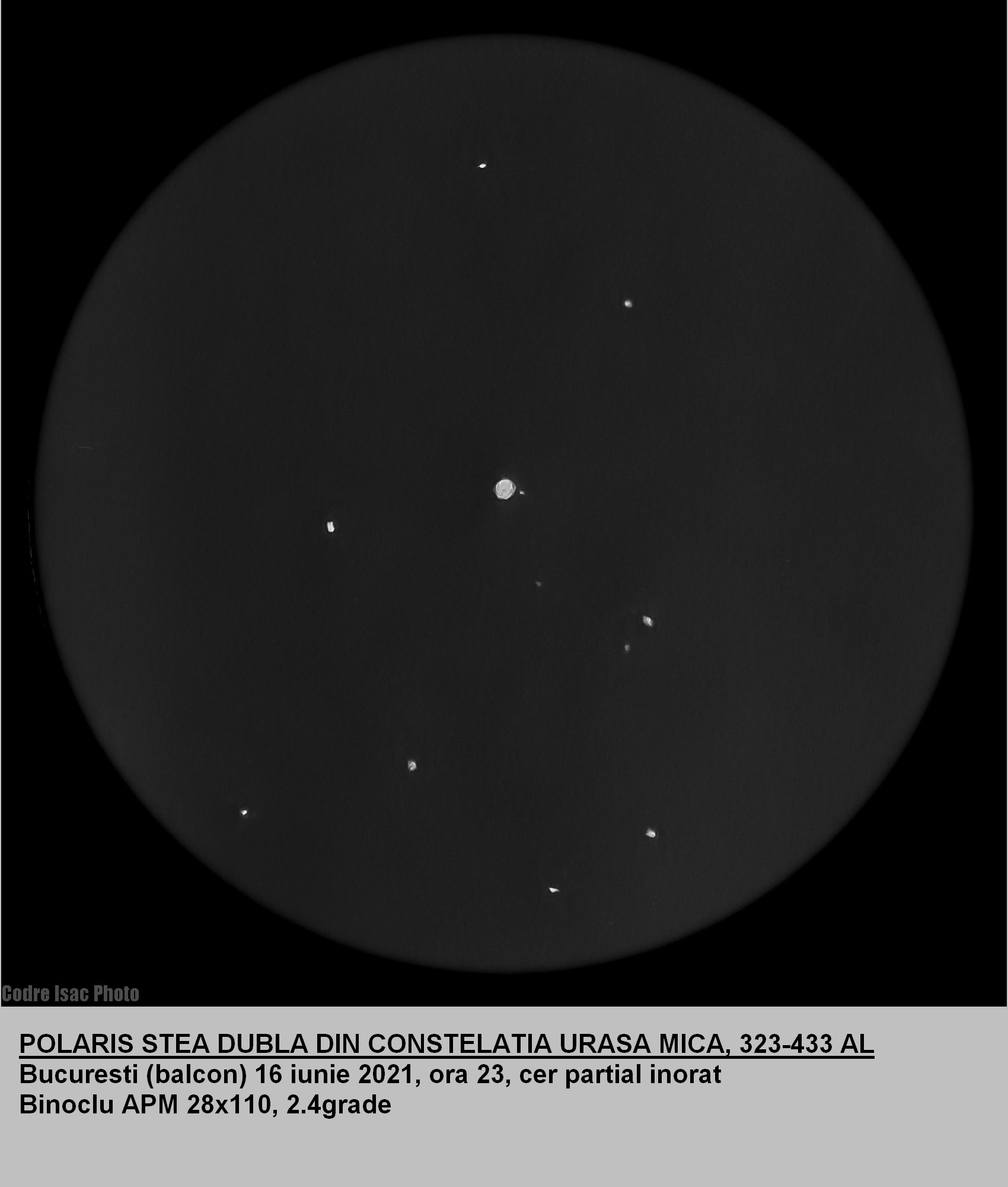

MesajTrimis: 16 Iun 2021 23:06 Download mesaj
Am iesit pe balcon si am vazut ca erau "gauri" de cer senin ici colo prin nori. Asa ca am testat APM 28x110 pe dubla Polaris. Reusita!!! Nu pot spune ca sarea in ochi imediat, dar am vazut-o clar (am facut si o schita)
Deci pana acum 28x este grosismentul minim cu care am rezolvat dubla. Dar diametrul binoclular de 110 este cumva mai in liga mare pe langa luneta de 72mm. Cred ca o sa-i fac niste diafragme pe care o sa le pun in fata si o sa scad treptat diametrul sa vad pana unde pot rezolva Polaris in jos cu apertura

Interesant, @tudor!
Si eu vreau sa fac genul asta de teste cu acromatul 102/660 mm diafragmat, dar n-am avut nici o ocazie pana acum. Ca putere de marire, tot de pe la 28x pot urca cu ocularul Zoom 8-24 mm.

MesajTrimis: 17 Iun 2021 12:03 Download mesaj
Cam asa am vazut-o ca in desenul de mai jos
