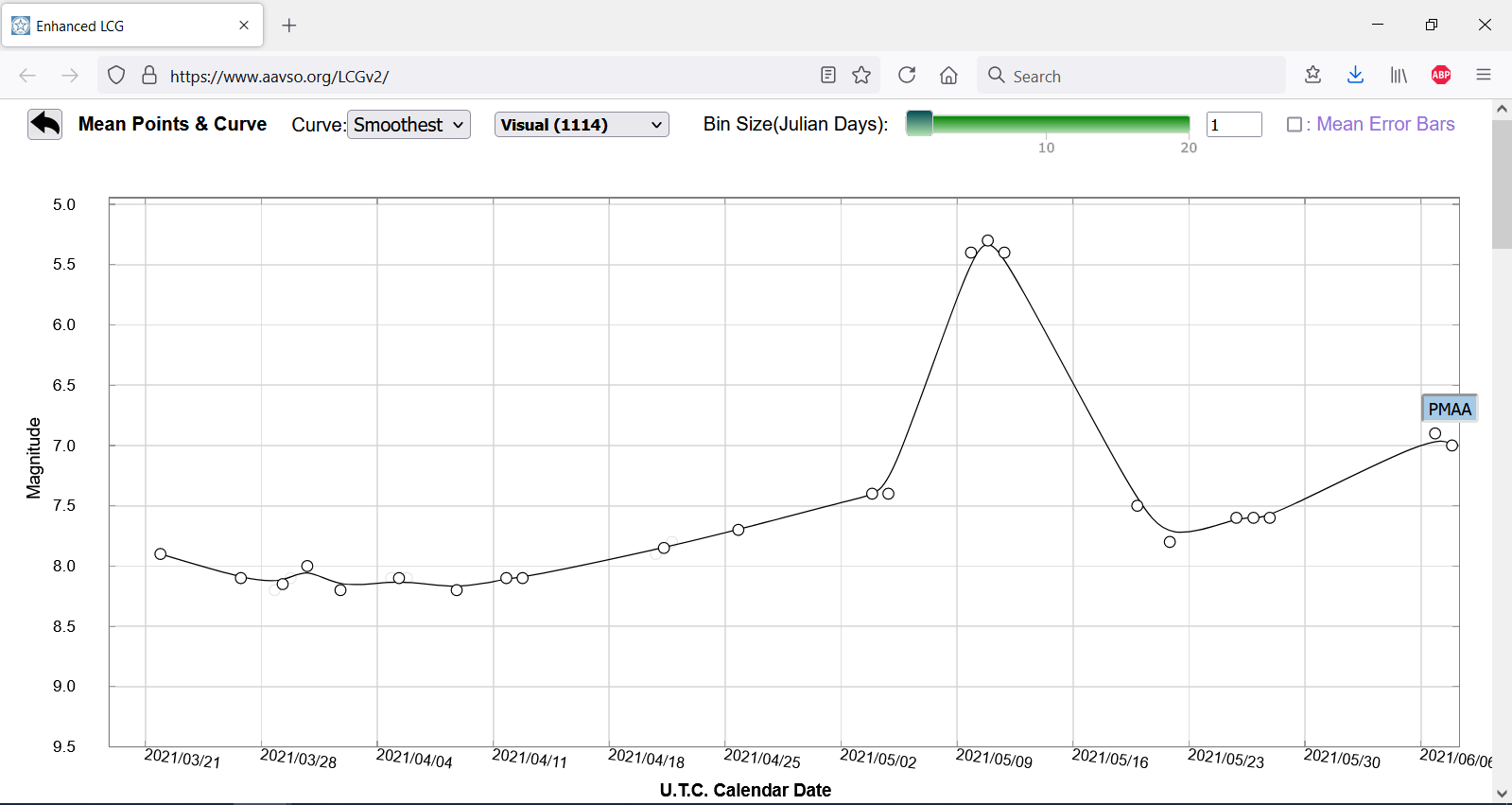

MesajTrimis: 08 Iun 2021 17:23 Download mesaj
Estimarile mele de pana acum si toate observatiile vizuale de la AAVSO.

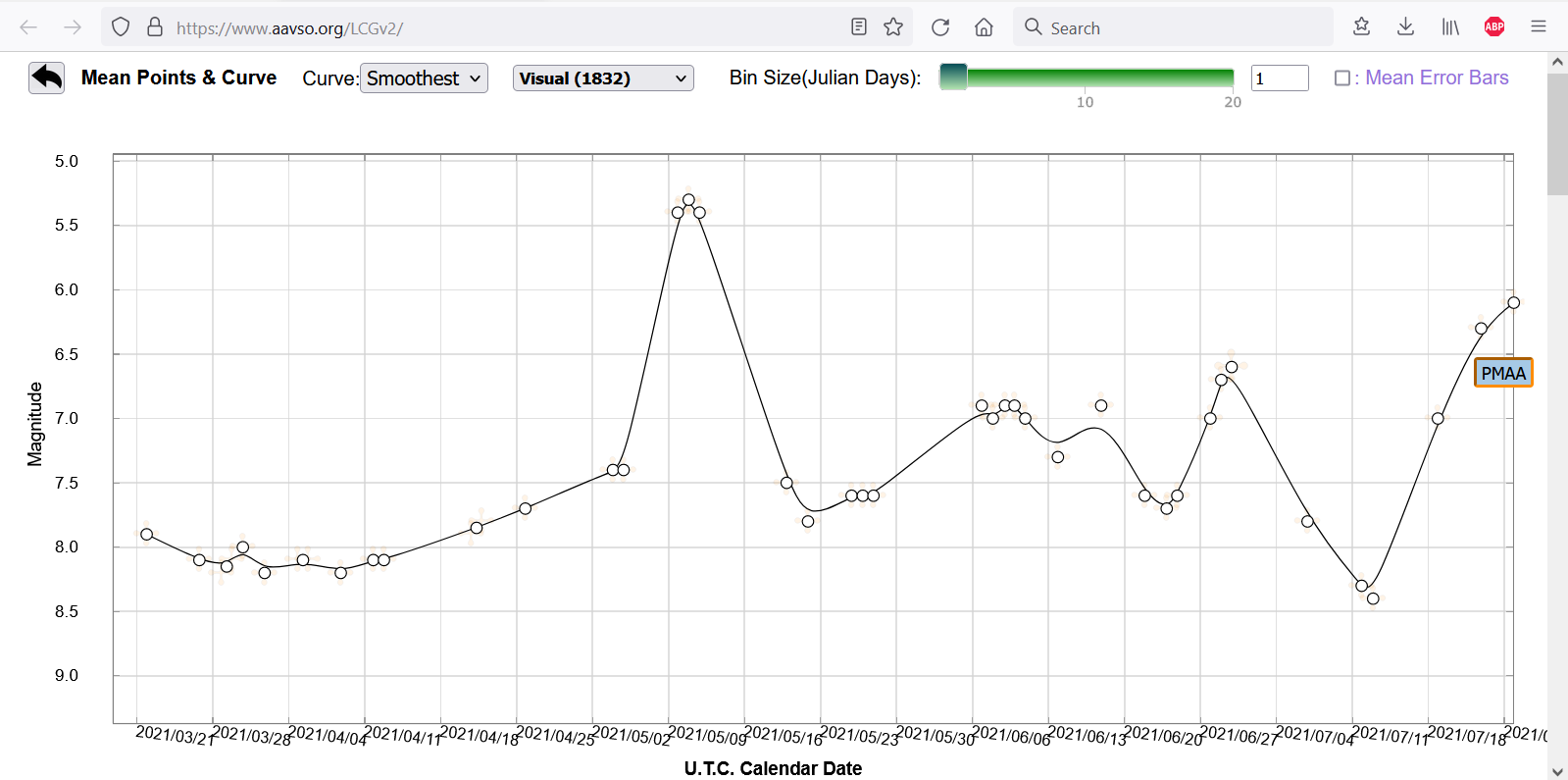

MesajTrimis: 25 Iul 2021 22:09 Download mesaj
Observatiile mele actualizate pana in seara asta si toate observatiile vizuale de la AAVSO.

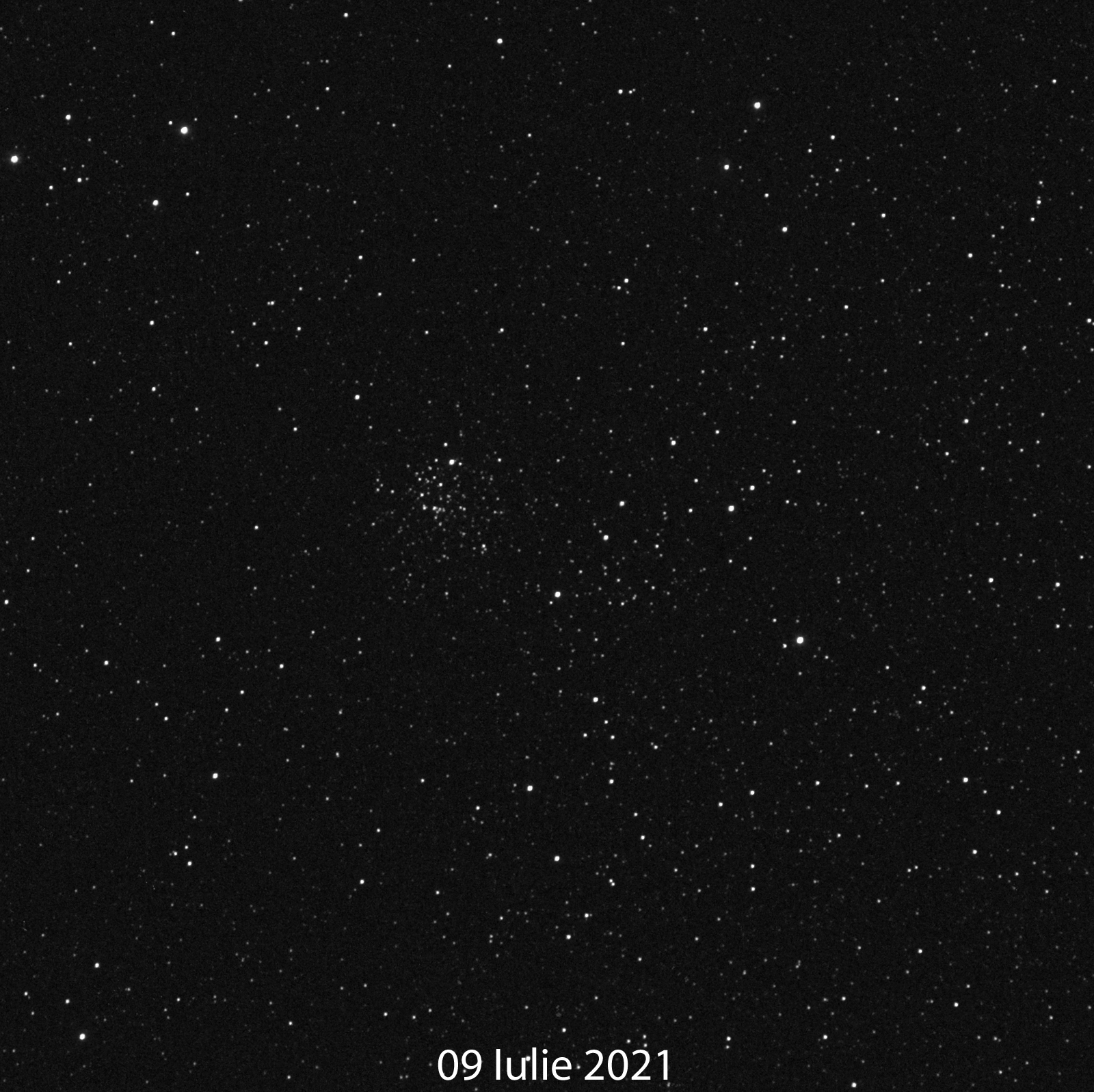

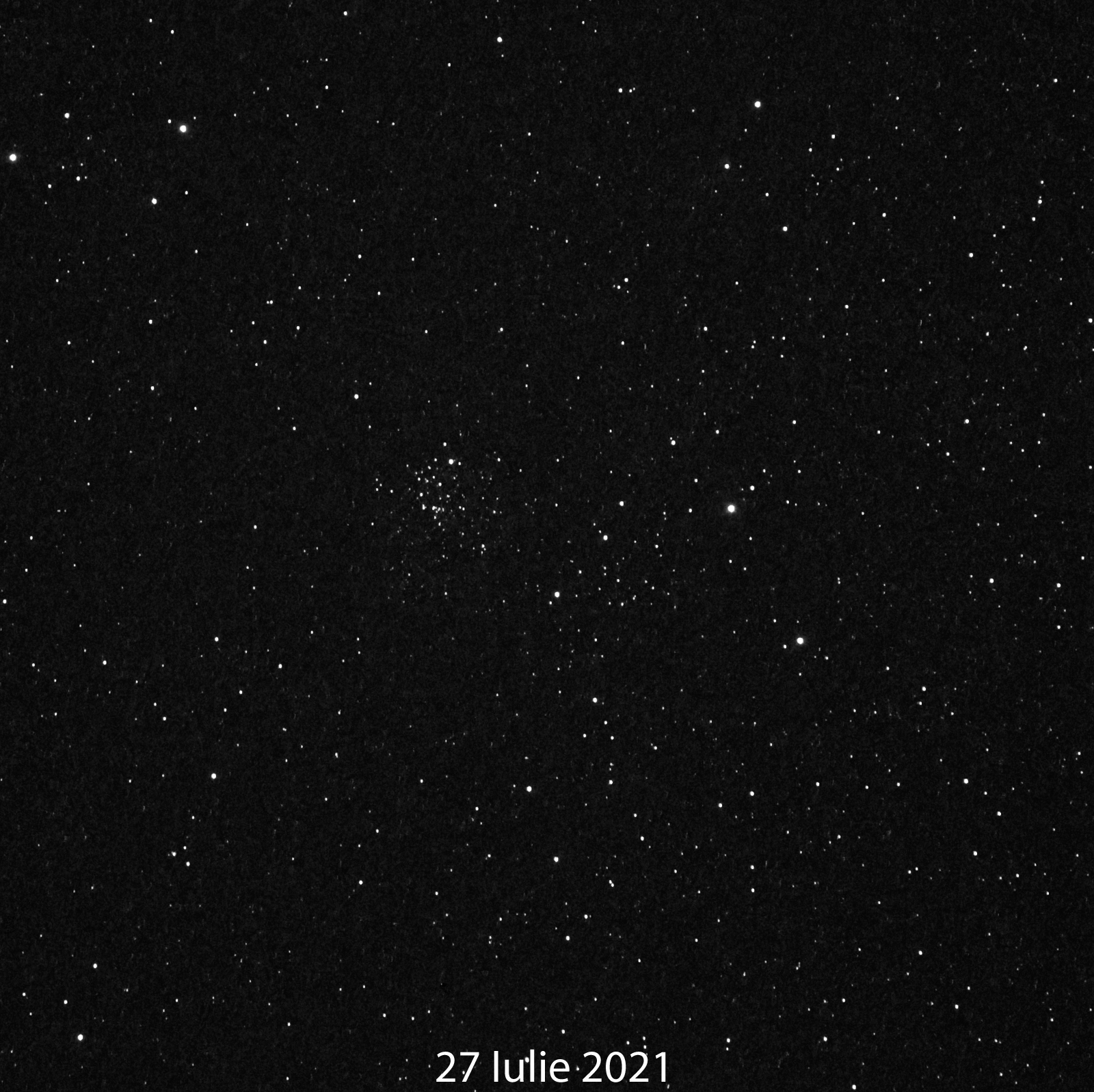

Vazand de cateva zile pe site-ul AAVSO ca nova a recrescut in stralucire, am zis ca in una din aceste seri sa ies sa fac cateva poze novei in stralucire.
Nova pare sa fie undeva la mag 6 in acest moment, am observat-o din maxima poluare luminoasa si pacla a Bucurestiului.
Las si imaginea din 9 iulie, dar si cea de acum ca sa fie vizibila usor diferenta de stralucire, echipamentul fiind acelasi in ambele sesiuni de fotografiere. Am centrat imaginile si am facut crop pe zona novei si a roiului stelar M52. Din ce stiu pozele se vor deschide in ferestre diferite asa ca pentru a face acel efect de animatie doar "sariti" dintr-o fereastra in alta.

Excelent Niky, multumesc !
Am facut cum ai sugerat, pozele s-au deschis in ferestre diferite si trecand din una in cealalta functioneaza ca un blink-comparator.

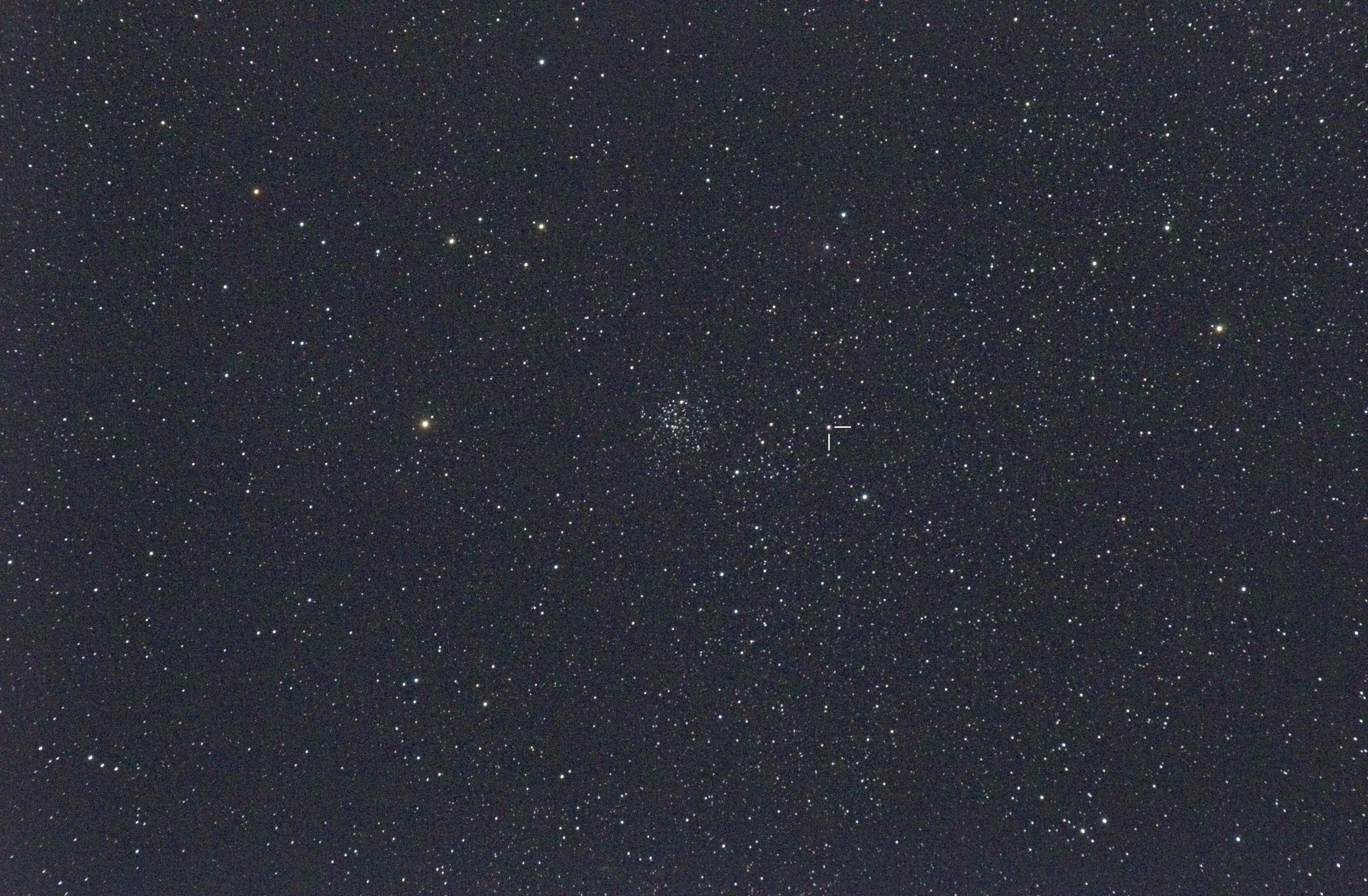

Ca tot a venit vorba de doua nove ce au aparut recent in constelatiile Sagitta si Sagetatorul, mi-am adus aminte si de Nova Cas din 2021 si aseara am cautat zona in care s-a produs si am fotografiat-o cu camera Canon 450D prin telescopul Gigant de 245mm la expunerea de 8 secunde si ISO 1600.
In urma analizarii pozelor facute aseara, am dat de steaua V1405 care a produs nova si acum are o magnitudine in jur de 13.
Mai jos am pus o poza (in doua variante) de 8s in care am notat pozitia stelei V 1405 Cas care a generat Nova Cas din 2021 si in care mai apare si roiul M 52.
