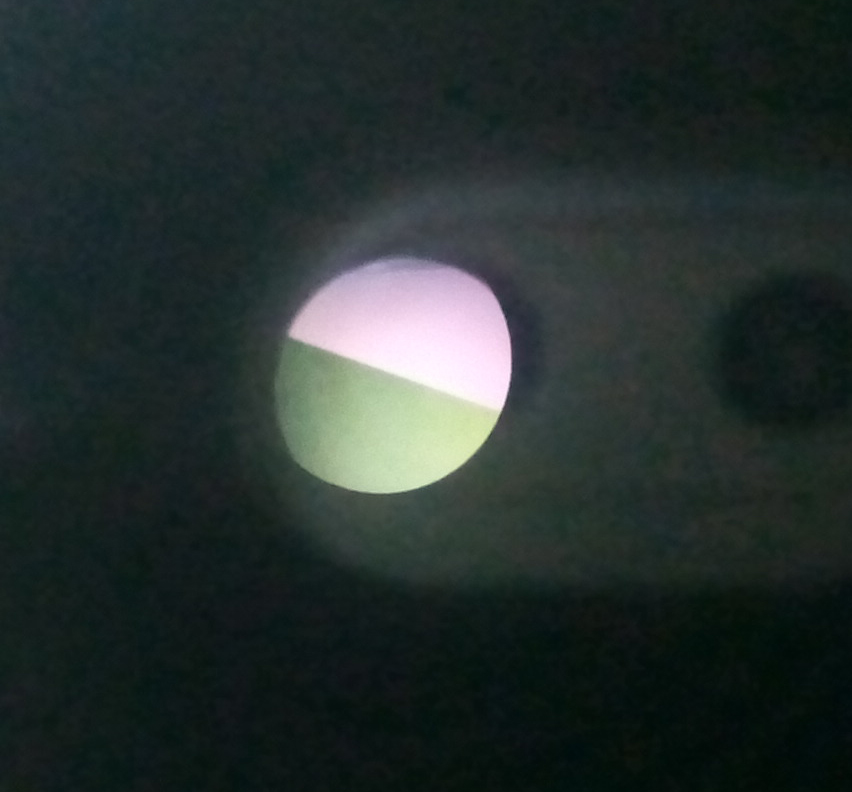

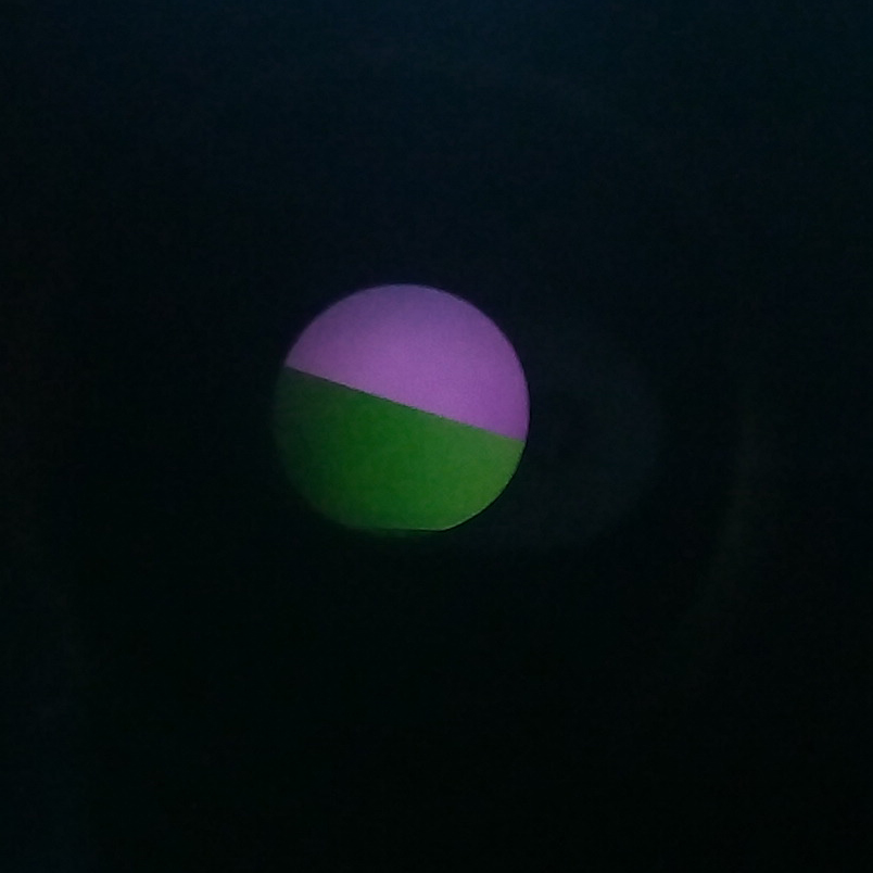

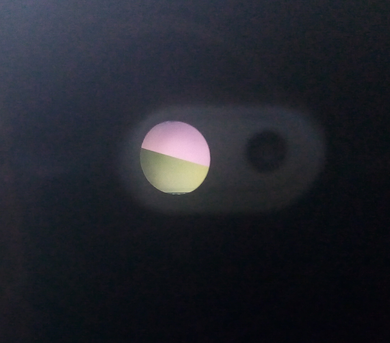

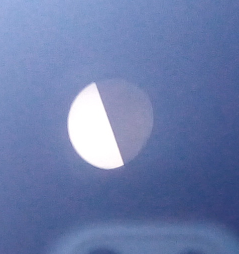

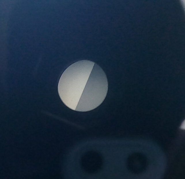

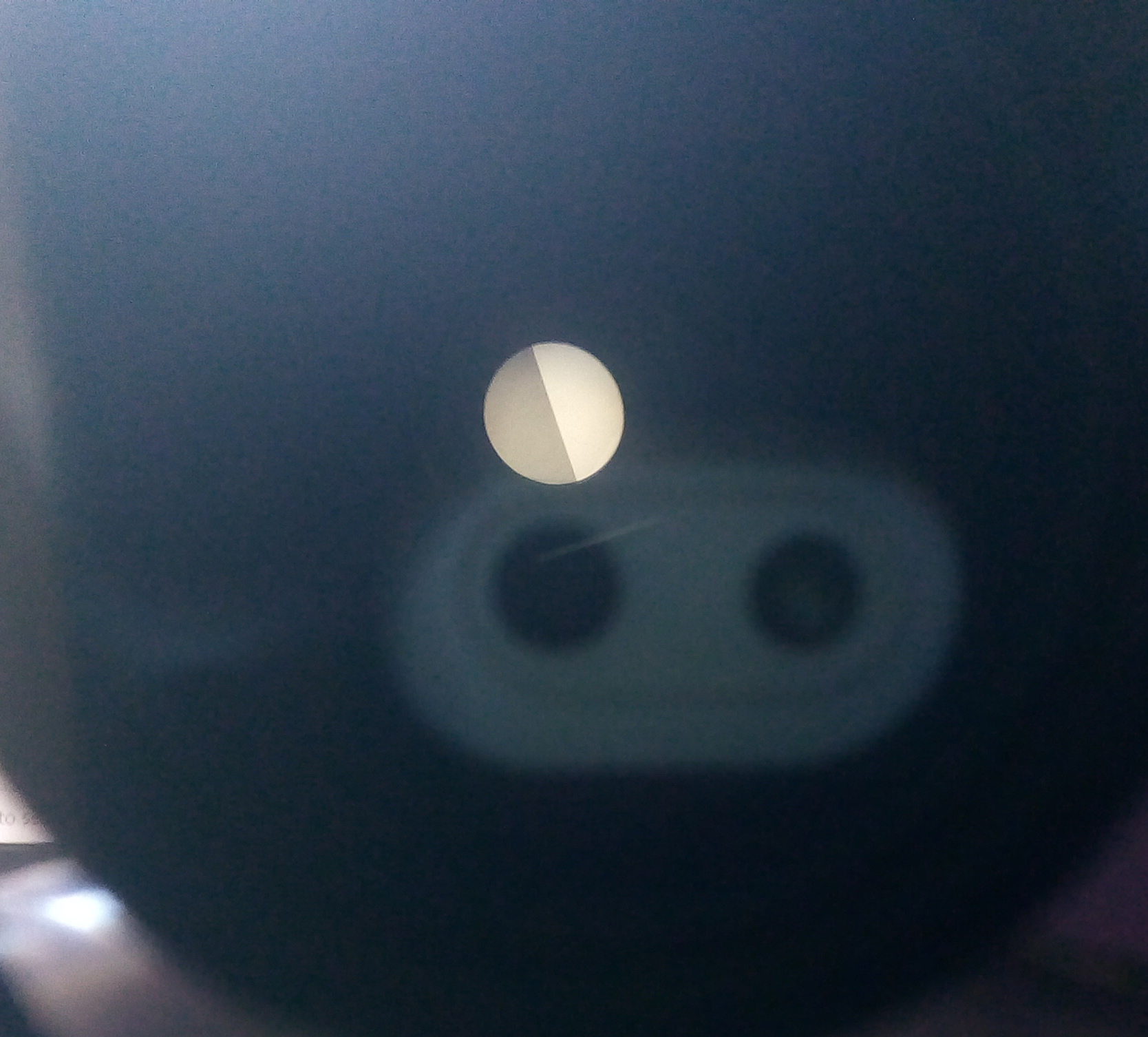

Aveti nevoie de un filtru de polarizare de la aparate foto sau o lentila de la ochelari polarizari. Pregatiti un monitor LCD cu fundal alb, apoi orientati ocularele spre monitor si obiectivele spre voi (privit invers prin binoclu), tineti filtrul polarizor in fata obiectivului si priviti prin el ecranul monitorului. Daca cele doua jumatati de disc sunt colorate, atunci exista tratament pentru corectia de faza, daca cele doua jumatati de disc sunt monocrom, atunci nu exista tratament pentru corectia de faza. Observati in poze diferenta. Nu toate binoclurile redau aceleasi culori in acest test. Contrastul se modifica in functie de pozitia filtrului polarizor, rotiti filtrul si observati. Cu aceasta ocazie se poate analiza cat de perfecta este muchia comuna a fetelor ce compun "acoperisul" prismei. (tineti filtrul orientat corect cu fetele, priviti spre ecranu alb, fara binoclu, rotiti filtrul si vedeti daca se intuneca, daca nu se intuneca inversati fetele filtrului; daca nu tineti corect se poate sa obtineti un rezultat fals)
minox bv10x42br
 Marime fisier:  201.24 kb
 Vizualizat:  de 4480 ori
minox bv10x42br
 Marime fisier:  232.17 kb
minox bv10x42br
 Marime fisier:  585.86 kb
Leitz Trinovid 10x25 BCA (generatia cu camuflaj verzui)
 Marime fisier:  1000.88 kb
 Marime fisier:  158.54 kb
 Marime fisier:  140.17 kb
